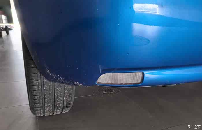

2011年的老世嘉两厢大家都知道只有右侧有倒车灯。
自己小区停车位位置不巧没有路灯光线可以覆盖,原车单侧倒车灯照射效果差,以致停车比较麻烦,必须小心谨慎。
今天心血来潮拆灯改造一下,把后雾灯改成倒车灯,改善左侧视线,增加安全性!!!
话不多说,上图!
拆下后雾灯,切割红色正对后方的面板。
找到类似倒车灯的导光板,准备黏贴。
透明面板粘贴中
粘贴后测试灯光效果,灯泡换了LED暖黄光,其实挺亮的,手机没拍出效果。测试后用砂轮机磨掉多余部分(没拍照)
装车效果,基本和原车的视觉差不多。
原车
双倒车灯
点亮效果,满意。
原左侧后雾灯改到保险杠中间,用了4个爆闪LED,效果很好!完美收工。
