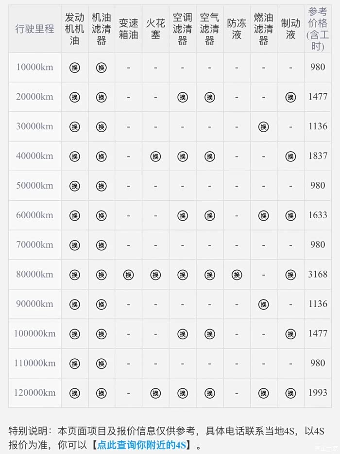

下面就来介绍介绍领克03这款车的常规保养项目的各类价格和项目做一个总结,不过只针对22款03,其他车型各位车主可以按照自己车型的用户手册来对比,不过同为领克车型应该差别不会很大,还有就是各地4S点的活动和优惠也不同,不过也可以作为一个小小的参考。
领克所有的车型首任车主都是不限年限/不限公里数,免费质保,所以质量问题方面各位车主不用当心,只要是在质保范围里面的配件和问题,领克在维修保养方面都是提供免费维修保养,这点非常的友好。领克的所有车型的保养周期:首保里程为10000km或者12个月,首保也是没有任何费用,大家只需要在APP上预约然后到4S店进行免费的首保就行。自己第一次首保包含了:机油,机油滤芯,工时费,天窗漏水检测等,包含工时费全部完全免费。要是有些4S店提出需要更换空调滤芯等一些收费项目,大家可以拒绝或者让他给你

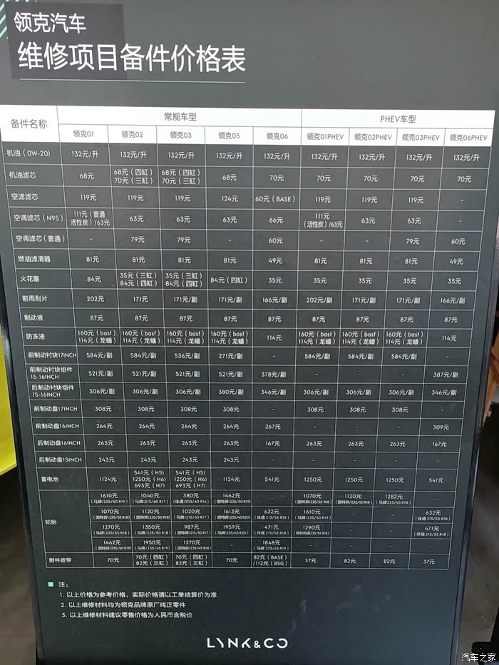

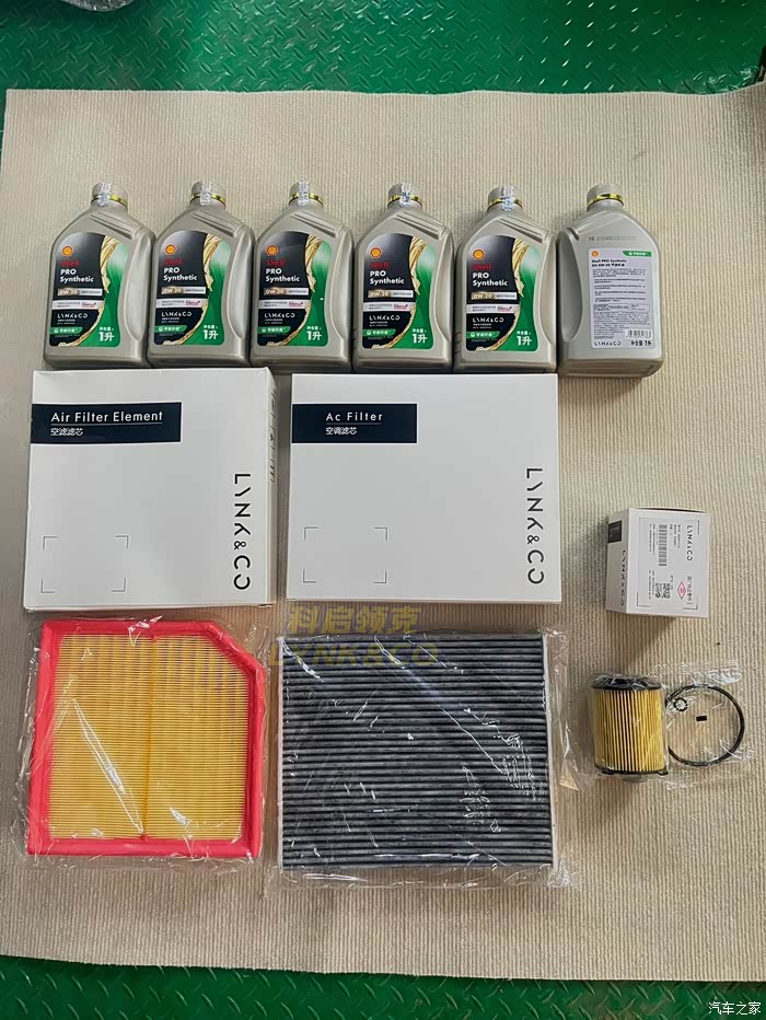

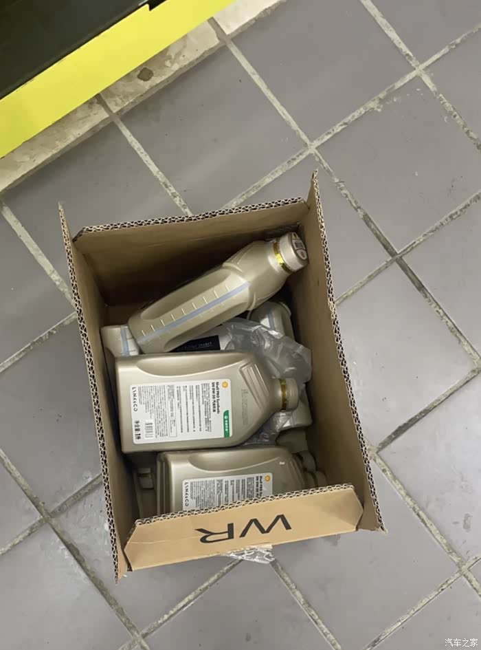

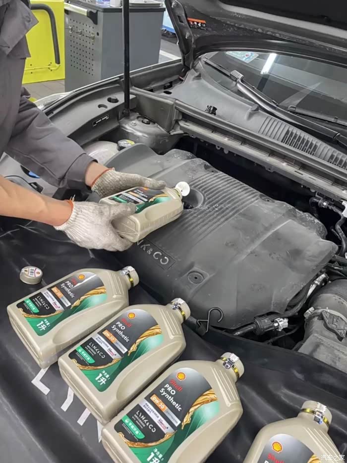

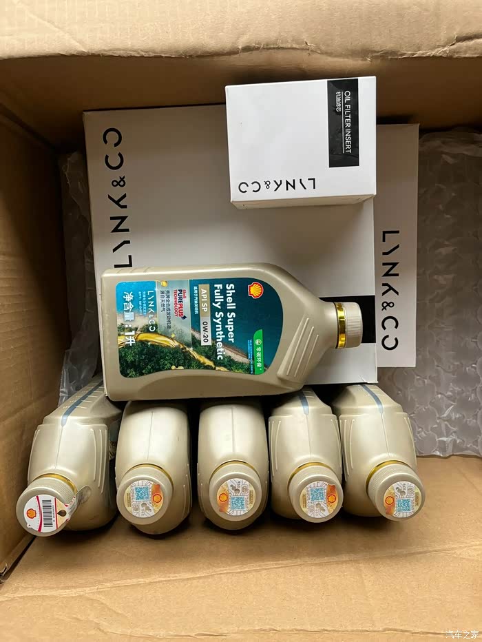

当然第二次就需要自费保养了,这个时候很多车主就会觉得第二次保养的价格就有点贵了,其实对比其他品牌的车领克的保养周期是1W或者12个月,很多品牌则为5000km保养,这个时候可能一年就需要2次保养,综合起来其实领克的保养也和其他品牌的车型差不多,而且领克用的机油都是全合成价格也会比较贵,老款03 2.0T的话大概需要6L的机油,大家可以在4S进行保养,如果有认识有领克认证的维修点也可以自己购买机油,空滤这些进行保养,这里可以和大家说说机油的品牌规格,自己用的是壳牌的SN级0W-20,价格是139元1桶/1L工时费的话大约在120元,也可以用美孚的SN级0W-20,大约130元,其实一桶也就差别9元,建议选择壳牌,不过这里也是一个省钱小技巧,大家可以自行选择。
机油滤芯的话原厂大约是130元一个,这里也可以建议大家选择博世,马勒,曼牌大约85元一个,不过不懂的小白还是建议全部使用领克原厂配件。
空调滤芯这个大家可以在某宝上购买原厂的滤芯,按照说明书,或者去保养的时候叫师傅帮您安装,这个非常容易,可以看视频教程,空气滤芯会
比较麻烦,需要特定的螺丝到才能更换,这个建议和空调滤芯一起在某宝上购买原厂配件一起到4S店保养的时候和师傅沟通好一起更换。原厂刹车油和刹车片因为自己还没达到更换的程度所以也无法给出大家一个很好的建议,但是可以从领克的保养手册上看出刹车油大约是120元一瓶,刹车片大约是400元左右,这些后续也可以选着博士这些大品牌对比,如果价位差不多还是选择原厂配件这样不会后续有质保问题,当然这些用正规大品牌也不会对质保有影响。所以二保大约在1200左右,但是领克对车主是非常友好的,每年都会赠送车主300元的保养抵扣券,等于自己只需要承担900左右,偶尔还会有
