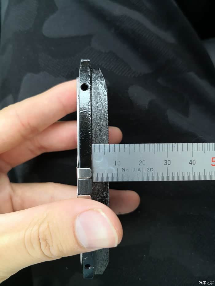

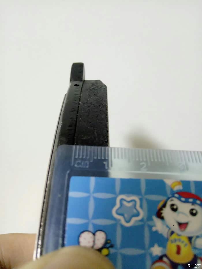

1.正常行驶条件下每行驶5000公里对制动蹄片检查一次,不仅要检查剩余的厚度,还要检查蹄片磨损的状态,两边磨损的程度是否一样,回位是否自如等,发现不正常情况必须立即处理。
2.制动蹄片一般由铁衬板和摩擦材料两部分组成,一定不要等摩擦材料部分都磨没了才更换蹄片。例如捷达车的前制动蹄片,新片的厚度为14毫米,而更换的极限厚度是7毫米,其中包括3毫米多的铁衬板厚度和近4毫米的摩擦材料厚度。一些车辆带有制动蹄片报警功能,一旦达到了磨损极限,仪表会报警提示更换蹄片。达到了使用极限的蹄片必须更换,即使尚能使用一段时间,也会降低制动的效果,影响行车的安全。
