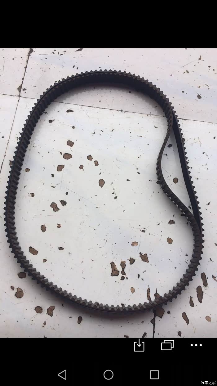

        下面跟要换正时皮带的朋友说一下皮带的事吧,安装的图片没怎么拍,反正和其他轿车基本都一样的,主要是皮带的照片

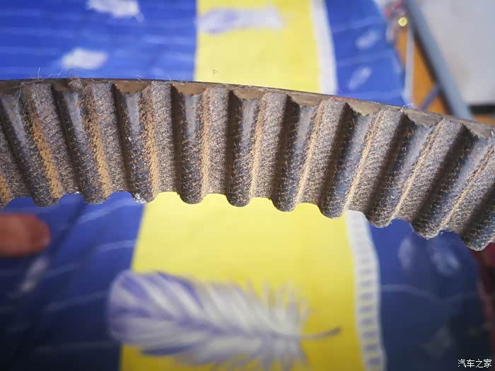

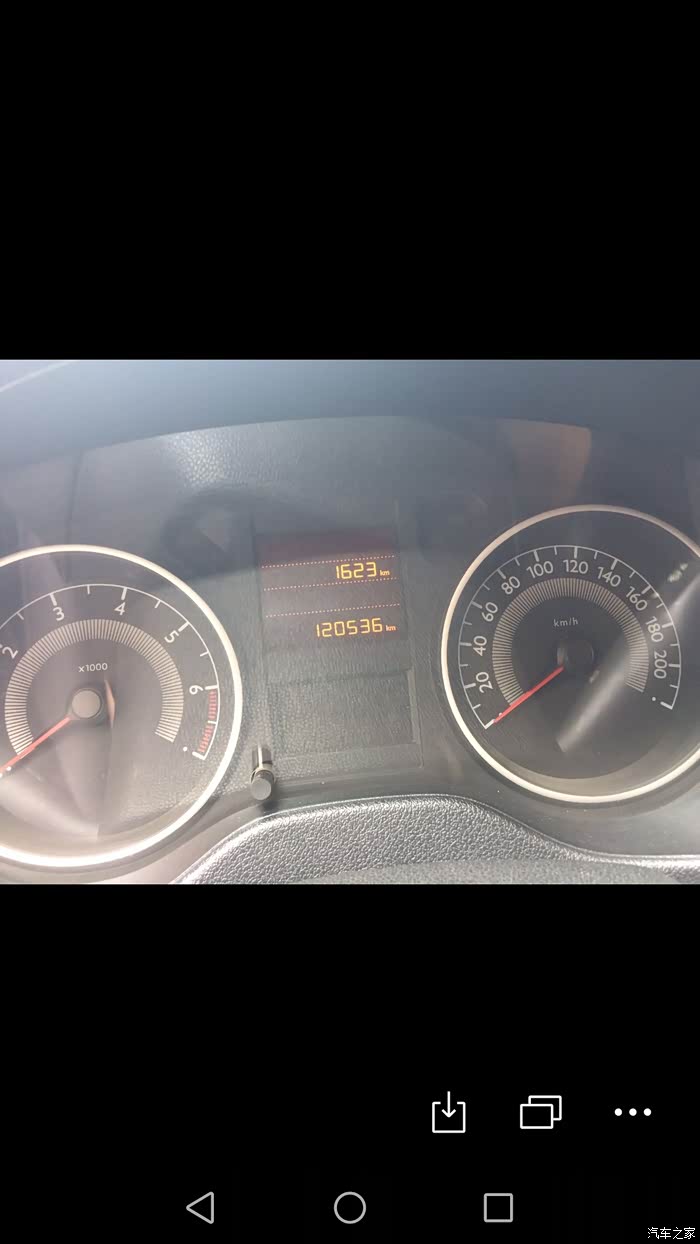

12万公里了,拆下来的原车皮带没裂纹。

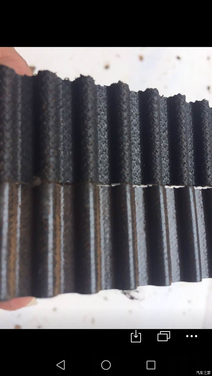

新旧对比,原车盖茨的毛孔更细

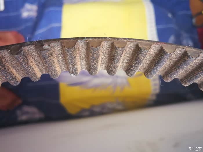

原车的只是拉长了一点,其他啥问题没有,感觉还可以再战12万公里
马牌比原车盖茨的宽了大概一毫米,当时还怕装不上,不过还好没问题

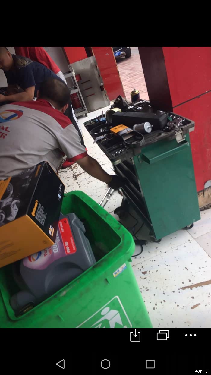

小徒弟把手弄伤了,我能做的就是不停的把烟给他烧起

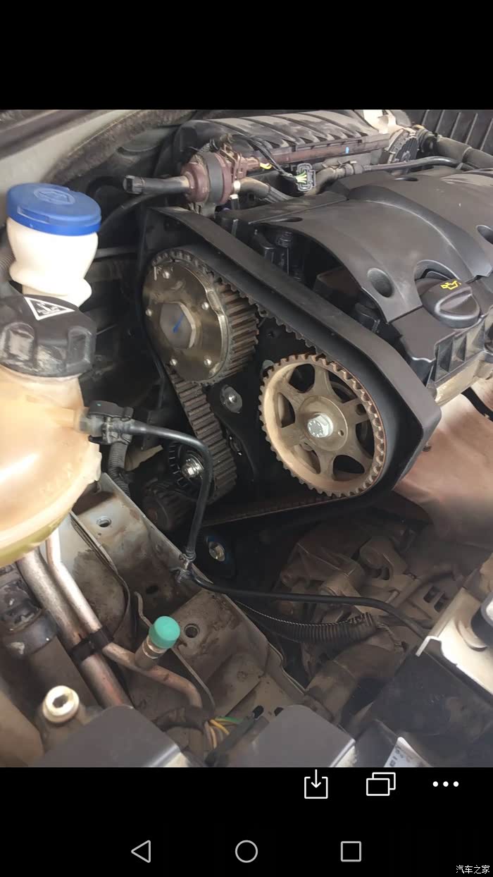

隔壁师傅来对正时装皮带,装好的样子

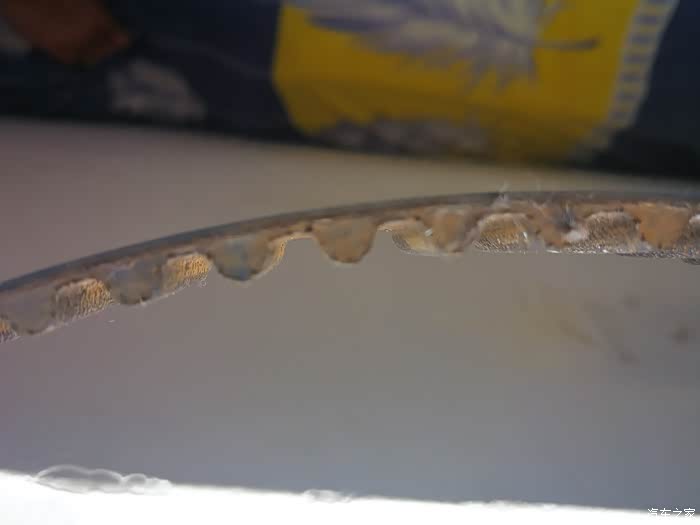

原车皮带,没裂纹,也没老化,这质量真的不错,给标志

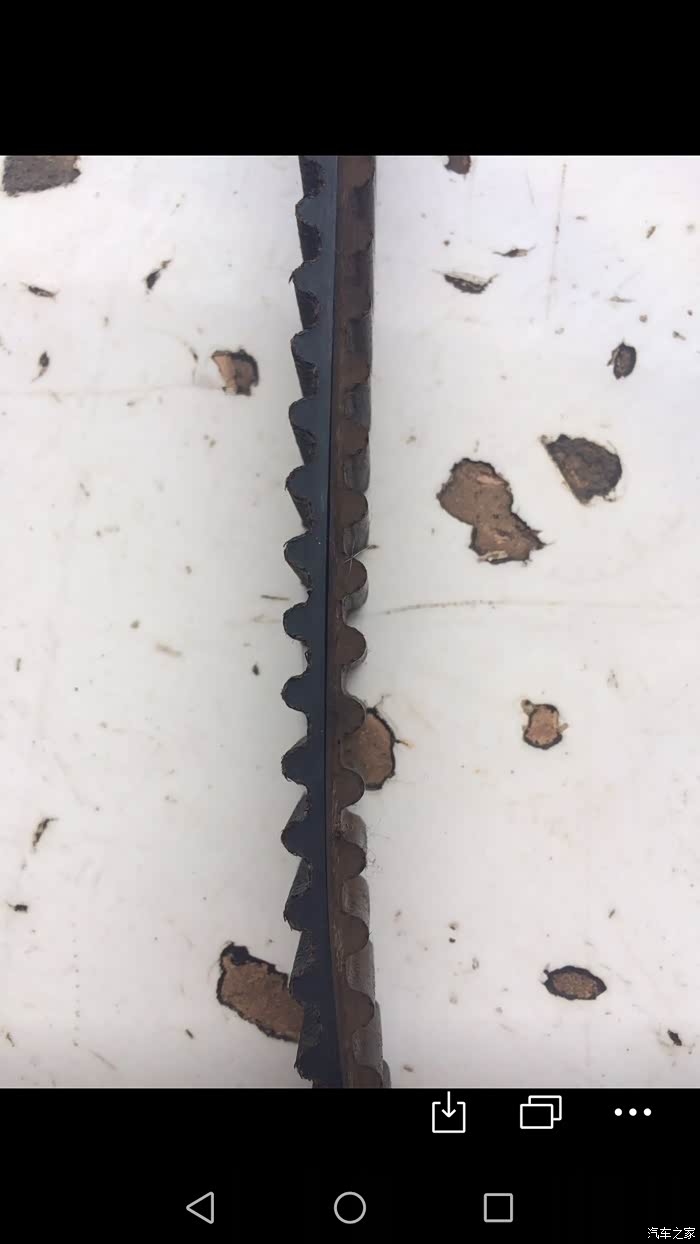

还挺厚的,只是比我的新的就薄一点点

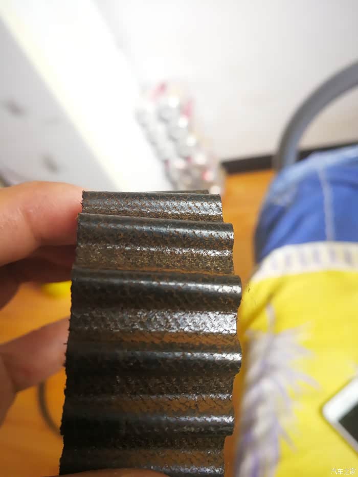

没毛边,没龟裂
12万公里了成色还是那么漂亮

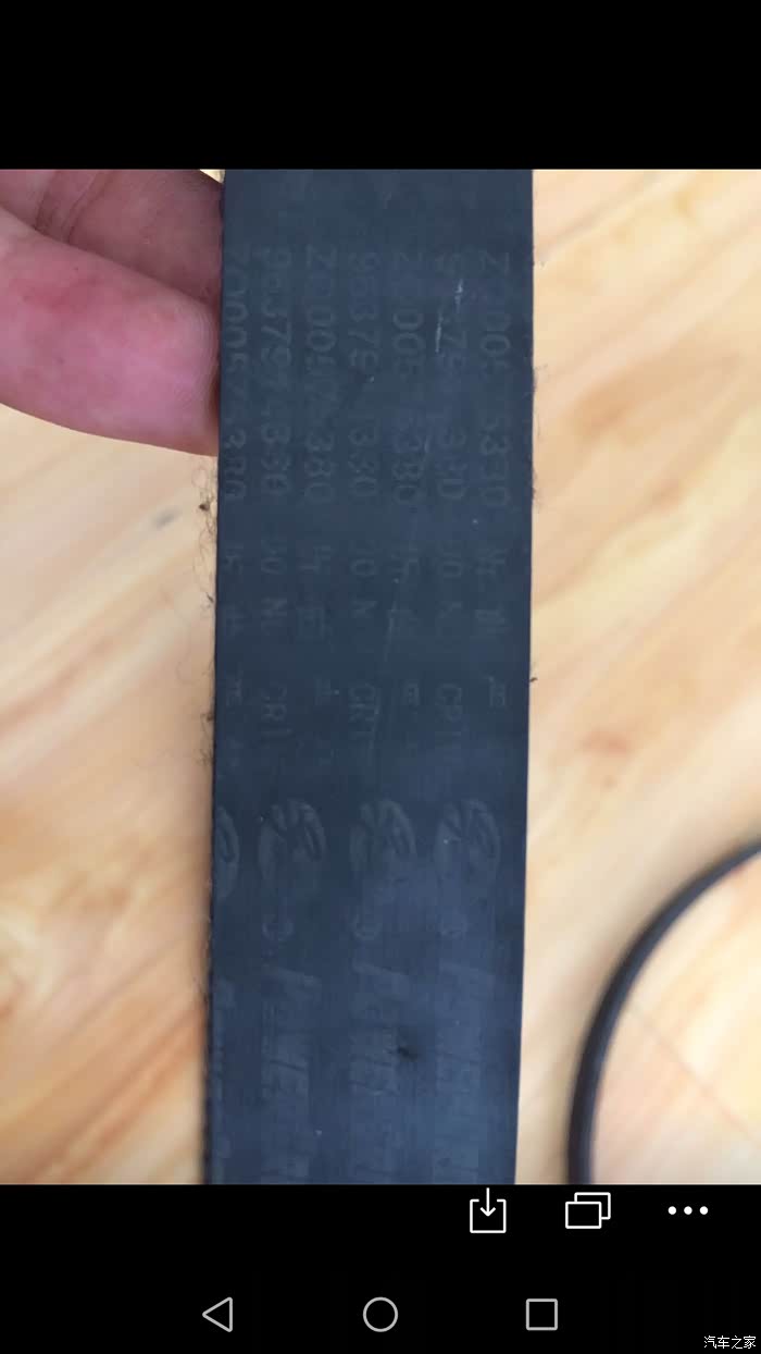

原车盖茨皮带,我的是2014款,其他款就不知道是不是盖茨了

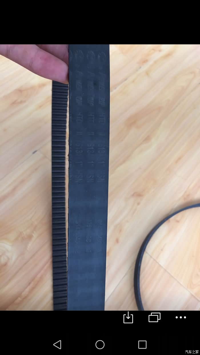

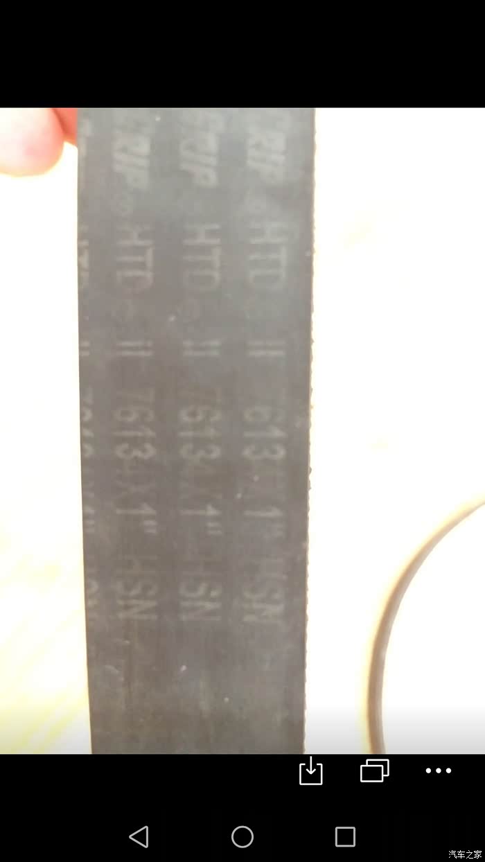

皮带上的数字,咱也看不懂。其实发电机皮带自己可以看一下,没老化没裂纹多用段时间都没问题。

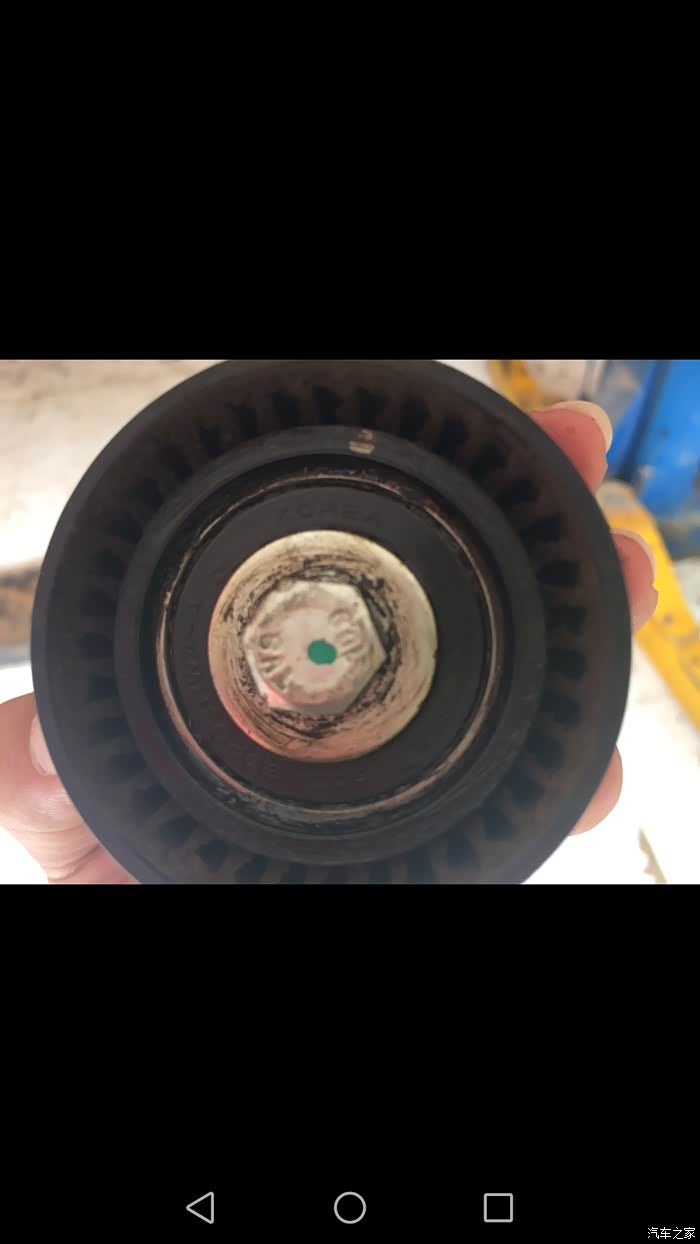

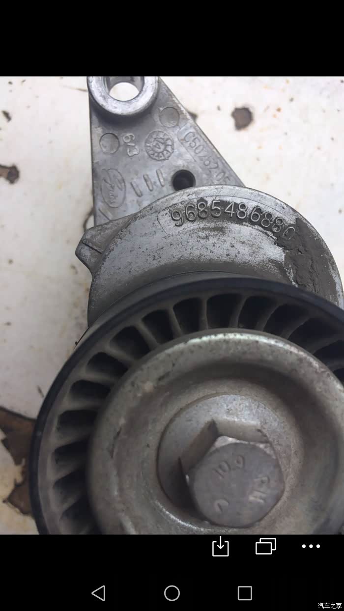

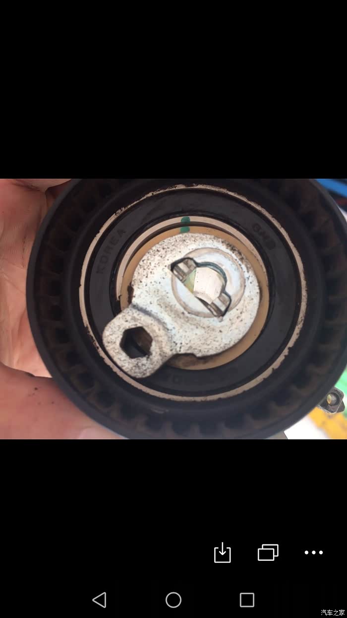

这是原车皮带的数字,这玩意也没什么意义。这车发电机皮带也是盖茨的,虽然12万公里了,但是也没有裂纹,要是继续使用也没问题。只是冷车发电机涨紧轮唧唧响,所以这次一起换了。

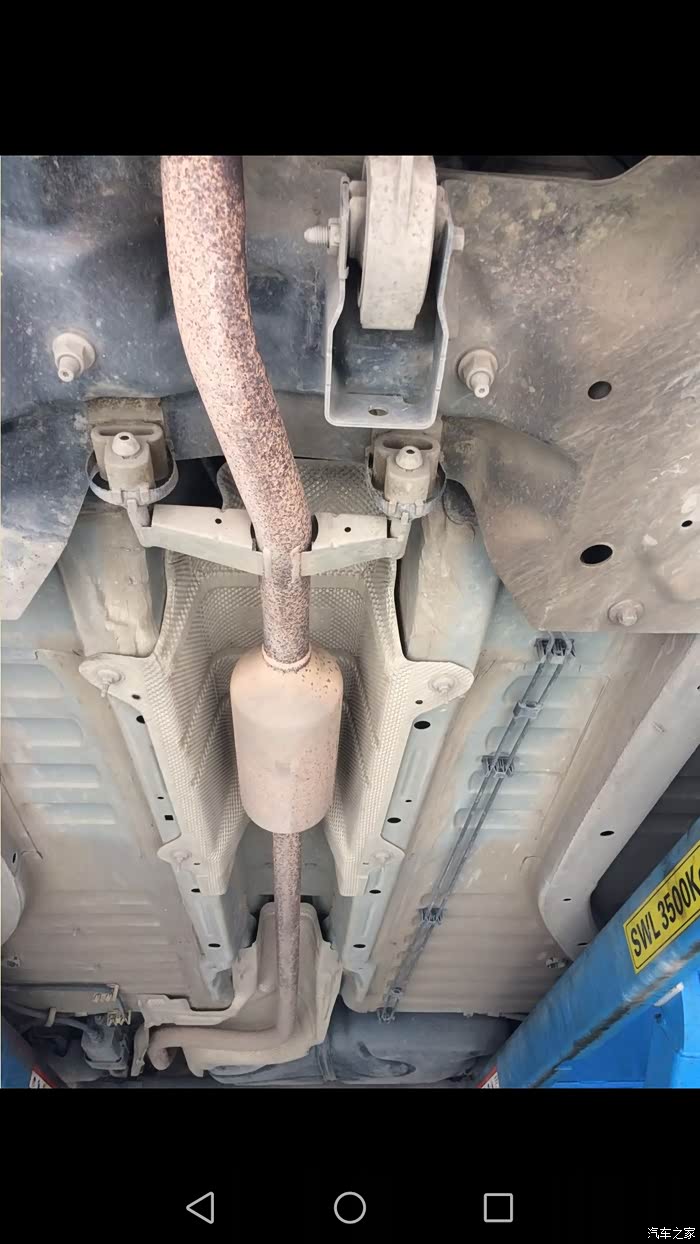

裙里风光不错,没生锈,标志的质量还是值得肯定的
