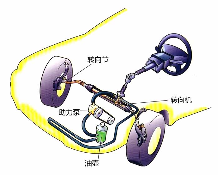

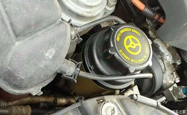

开车的人都知道助力转向油的存在,它是汽车转向助力泵里面的特殊液体,荣国液压的物理作用,可以我们的方向盘“不沉”,变得灵活自如。主要是能减轻驾驶员的转向疲劳感,尤其是在山区道路转弯变向比较多的地方,方向盘的手感直接影响开车的质量!
但是需要注意的是,电子转向的车子,是没有转向助力油的。因为传递转向力和缓冲作用是被电子设备取代了!
更换助力转向液的时间其实是没有明确的规定的,但是大多数的汽车保养维修4S店以及汽车公司,都会根据我们国家的道路交通状况、气候变化情况以及驾驶员的日常驾驶大数据来分析,会有比较中肯的建议来供我们进行参考:
首先就是更换的时间频次最好是1年或者2万公里彻底更换一次,还有就是日常的检查要每隔半年一次,也就是每一次小保养的日子就要进行助力油的检查。

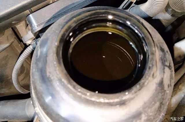

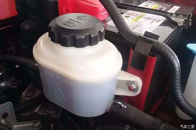

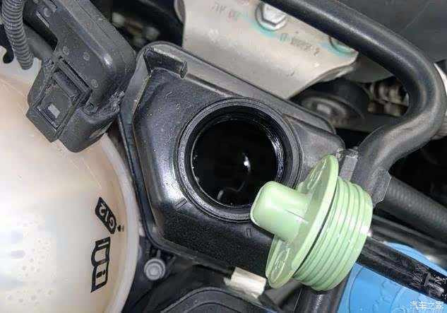

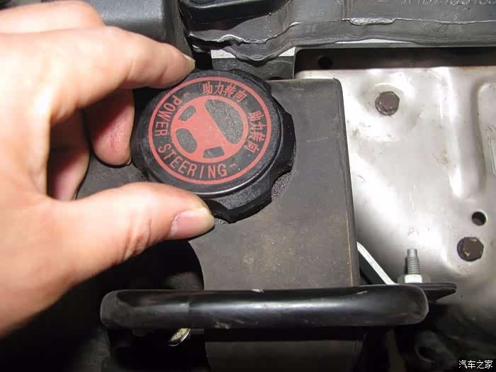

检查的时候,主要是通过颜色的变化来来确定是否更换,正常的助力油是透明的,并且颜色是有一点点偏红的。但是如果颜色变浑浊发黑的话,就需要更换了!还有就是:助力转向油罐通常是透明的,上面通常有最小最大刻度标记,如果发现低于最低刻度就需要添加厂商推荐的型号。

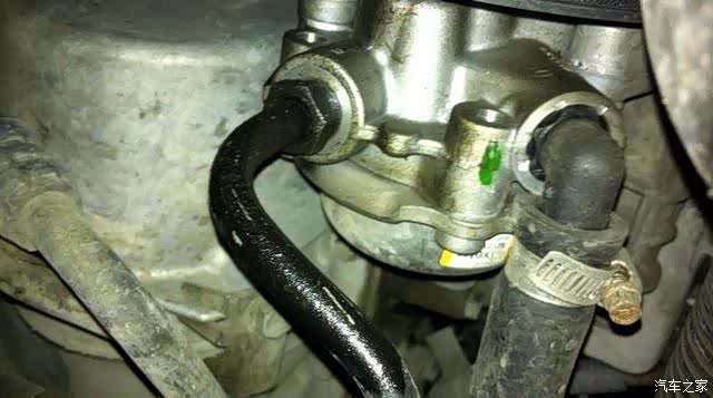

在此特别提醒的是,更换的时候,不能长时间空油着车,否则会毁坏助力泵。还有就是换下来的旧的转向助力油不能随便丢掉,最好是装在特殊的回收装置里面进行专业处理。还有就是转向油是有强烈的腐蚀性,对车漆以及我们的皮肤造成极大的伤害!处理的时候一定要特别小心!
