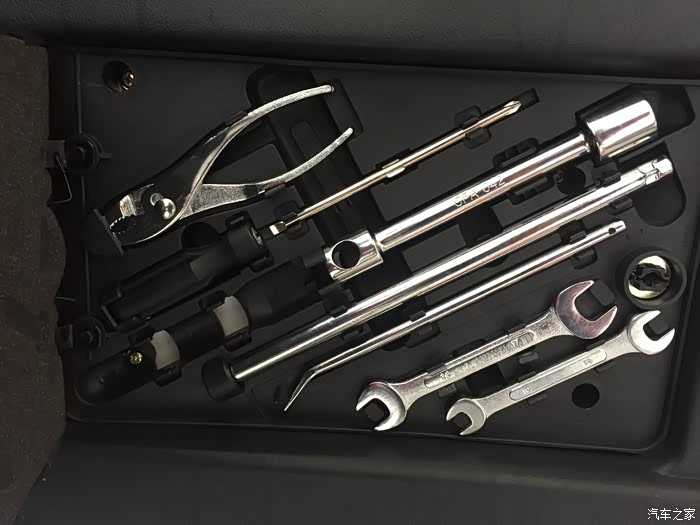

这个尾门工具格里空着一格,实在找不到什么东东来匹配,童鞋们的也是这样吗?

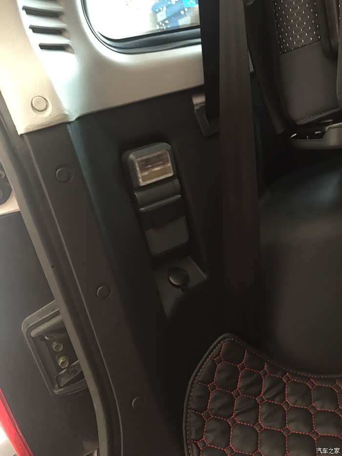

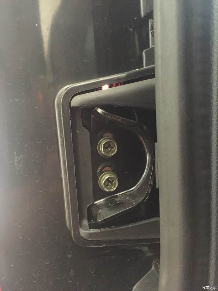

开回来就尾门异响,像一堆苍蝇在耳边嗡嗡叔可忍婶不可忍,于是把尾门锁扣向前调了约3毫米,油漆上的印子是原来的位置
这个座子也向上调完,螺丝印是原来的位置。搞完以后关尾门要砸开门要咬着牙使劲抠但是一堆苍蝇被灭掉了
