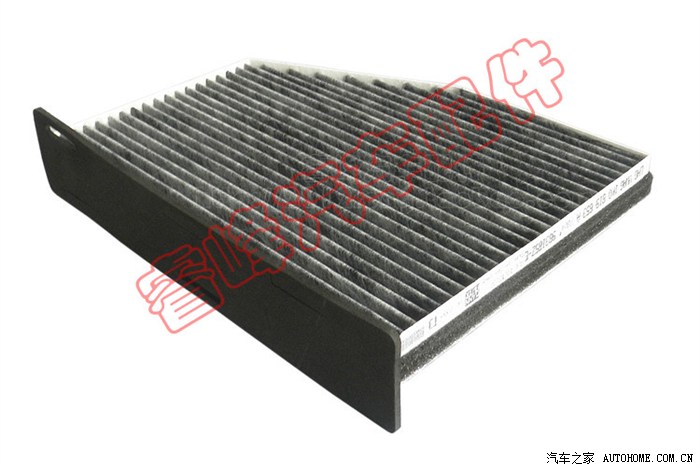

高尔夫6 1.6 手动 空调滤芯、空气滤芯更换教程
本人于去年11月买的高尔夫1.6 手动档,2011款,最近需要二保,问及空调滤芯和空气滤芯的更滑价格都是100+,是在是价格太高,经过询问同事等人之后决定自己购买,更换算了。从网上查找,没有找到很详细的更换记录,算了,先去二保看看情况再说吧。
前几天去4S店做的二保,保养的时候我直接和师傅说想自己更换滤芯,这次就吹吹就行。在旁边看着师傅拿出空调滤芯和空气滤芯,并询问了几个安装的细节。感觉师傅还是挺热心的。并非没有因为我不买他家东西就不搭理了。
回家,网上买滤芯。然后几天有空,正好更换。

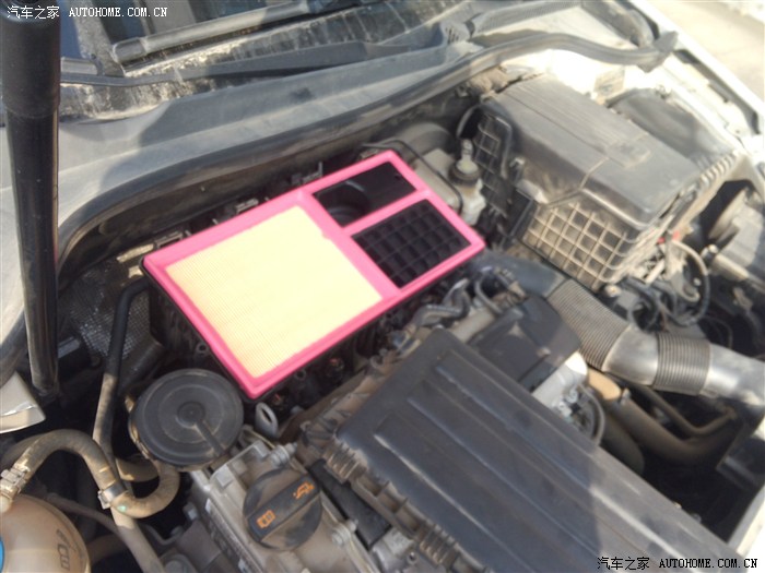

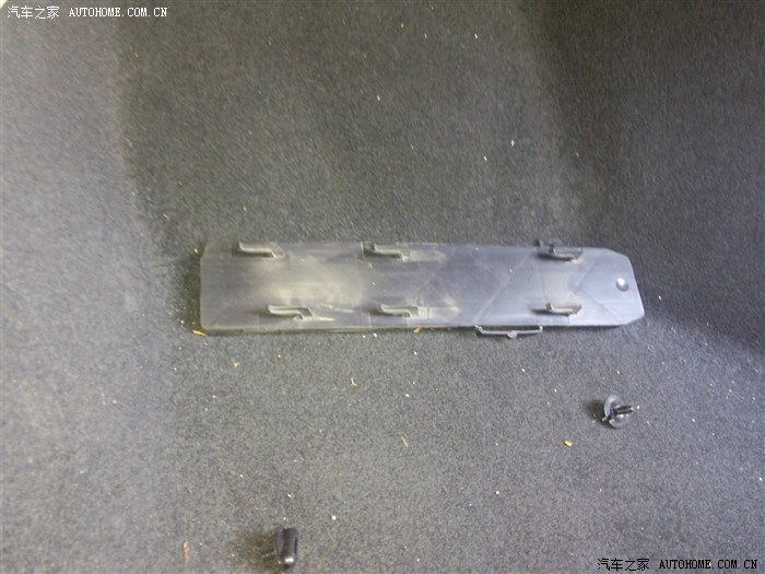

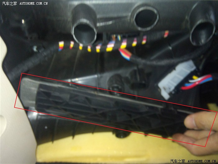

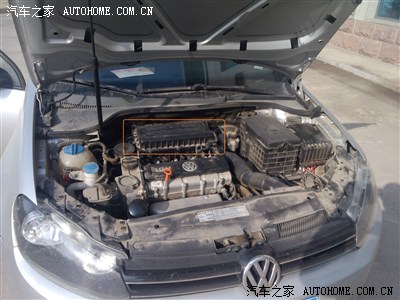

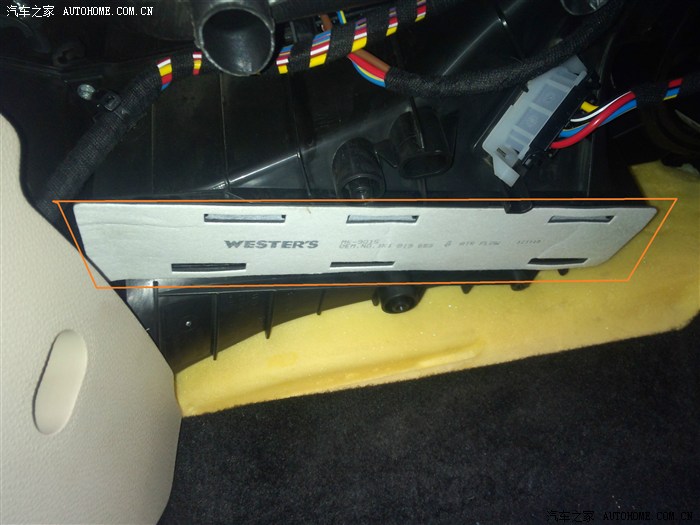

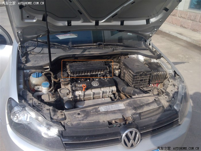

1、空气滤芯更换很简单,打开发动机盖,图中红色框内就是空调滤芯的顶盖...
