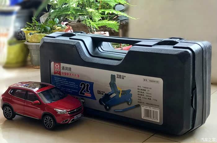

发货很快,国庆节前一天收到快递,沉甸甸一个大纸箱。
千斤顶也是蓝色,和车子很配。。。
美中不足的是工具箱破损,被千斤顶戳的裂开个大口子,无奈这家伙太沉了,箱子不影响使用,无所谓的。
无论使用什么产品,阅读一下说明书没没处。
对照说明书,我收到的是第二款,比一般轮胎店里常见的还是小了一号。
装上把手,便于拿取。

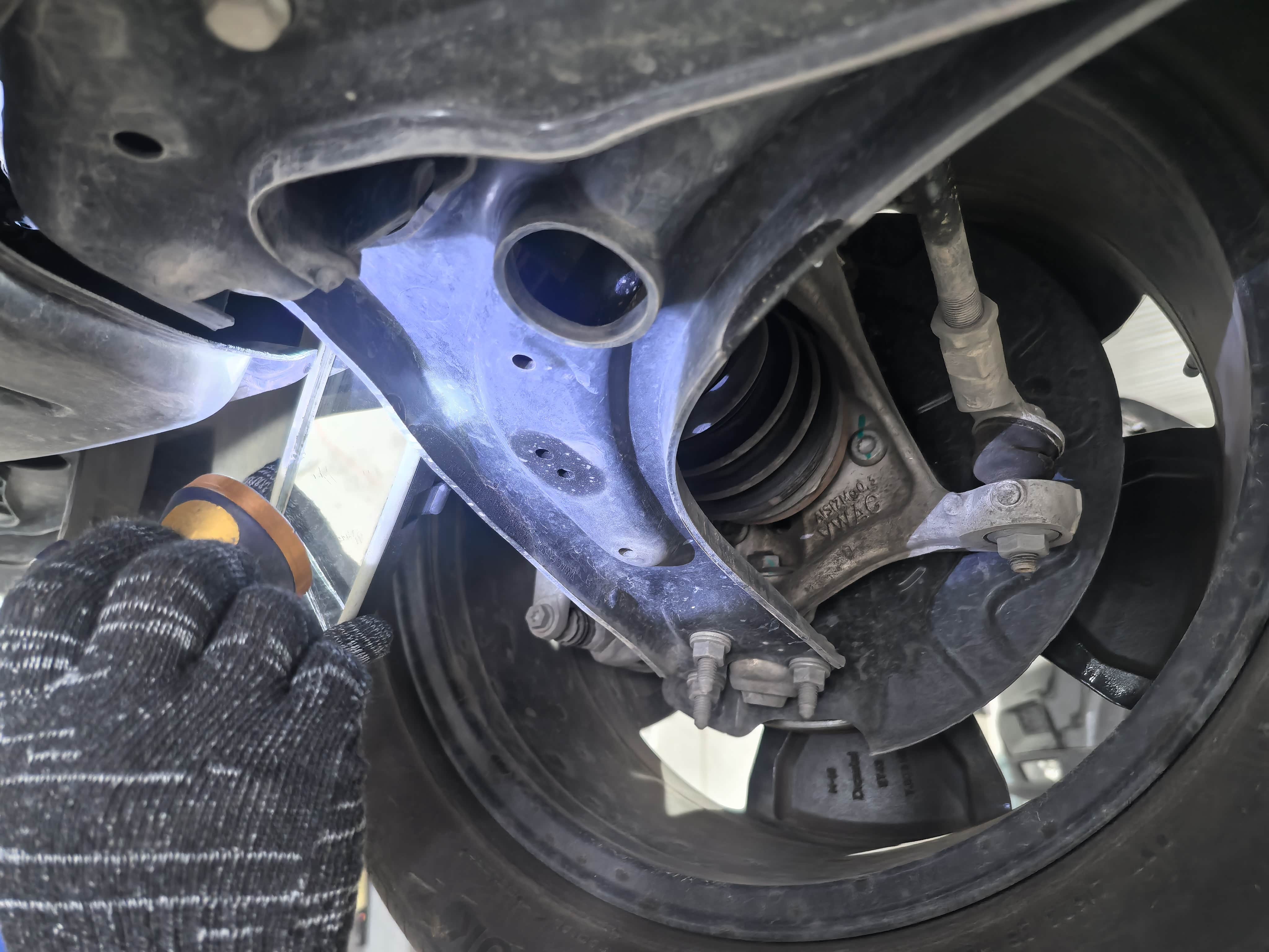

因为虎7短后悬,离去角大,所以我直接顶下摆臂中间部分,懒人懒办法,仅需要转十来圈,轮胎离开地面1公分即可。。。

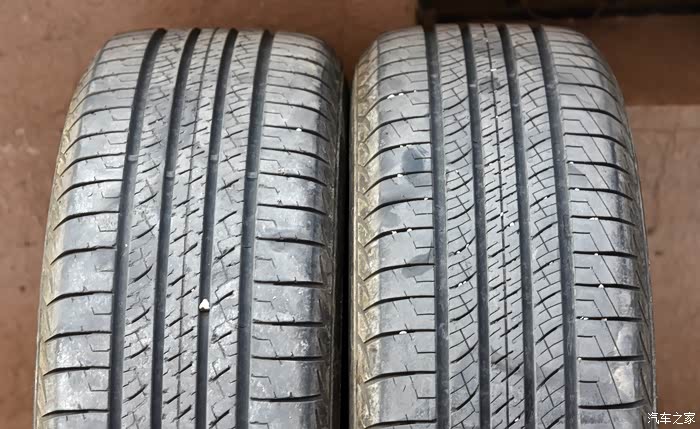

两万公里,前后胎磨损的差异还是很明显的。尤其在藏区穿越四驱经典线路丙察察时N次打滑,前轮花纹
破损明显,胎面也多磨损近1mm。勤快的每一万公里换位,懒的两万,再多就属于不太在意合理使用的了。

卧式千斤顶没干重活,支起前部车身,稍微顶起下摆臂就完成轮胎拆卸。目测单独顶虎7的铸铁下摆臂这个
部位,担心会变形,如果顶右侧螺栓那里就没问题,但有轮胎当着卧式千斤顶硕大的底座,这属于无奈之举。
