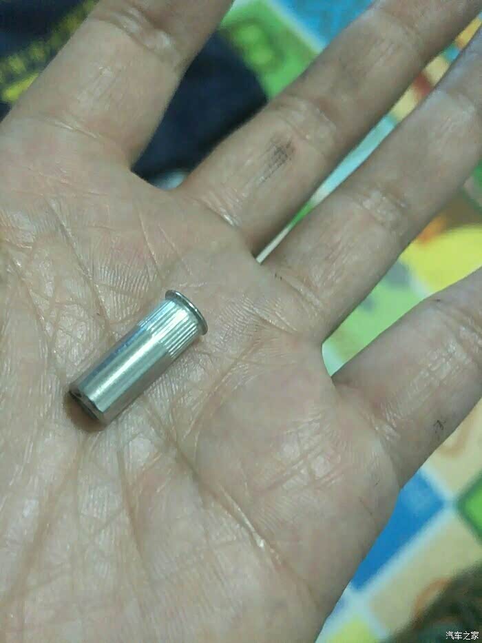

二: 购买配件:垫圈胶,底盘装甲,拉铆螺母,不锈钢螺丝
m5的拉铆螺母,开孔直径正好不大不小,7mm,而实用的m5螺丝的帽子是8.5mm,这样,行李架的开孔就是9mm,相对比较美观,而强度也有保证。一开始计划的m6,发现开孔太大,不好看。

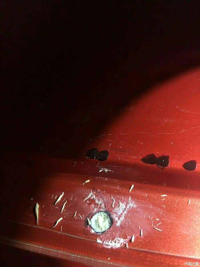

三: 车顶开孔7mm,一边四个,合计八个!

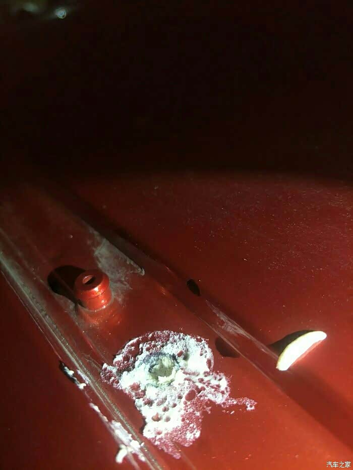

这里一定要啰嗦,科雷嘉的高强度钢确实厉害,我钻后面四个孔,很轻松,10分钟完事,厚度大概3mm,
但是前面的四个孔,费了大大小小10根钻头,用时超过一小时,各种折腾,各种换钻头,太tm硬了!

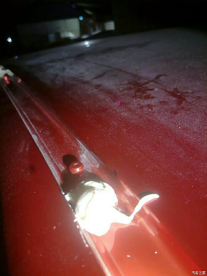

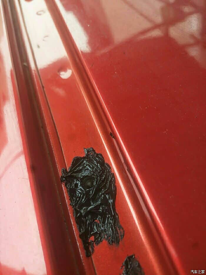

四:车顶开孔后防水处理
防水,自己瞎搞,按自己的想法来的,
1.发泡剂填充空间,为黑胶垫底,
2.孔洞边缘刷漆
3.发泡剂里开孔,为下一步注入黑胶做计划

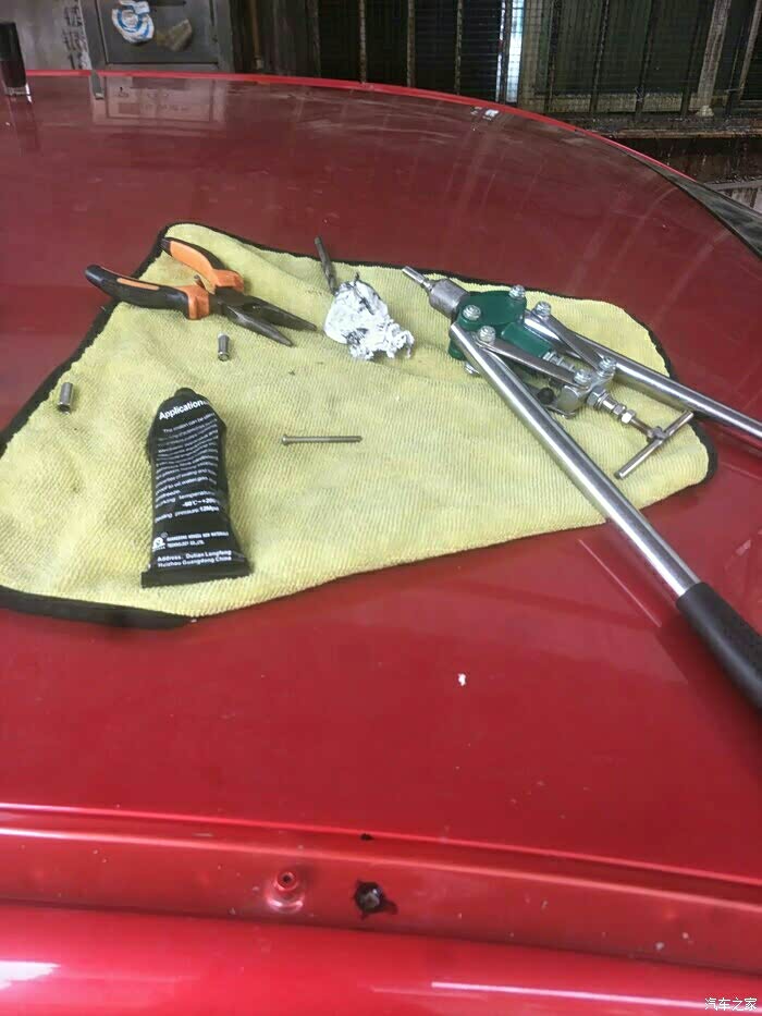

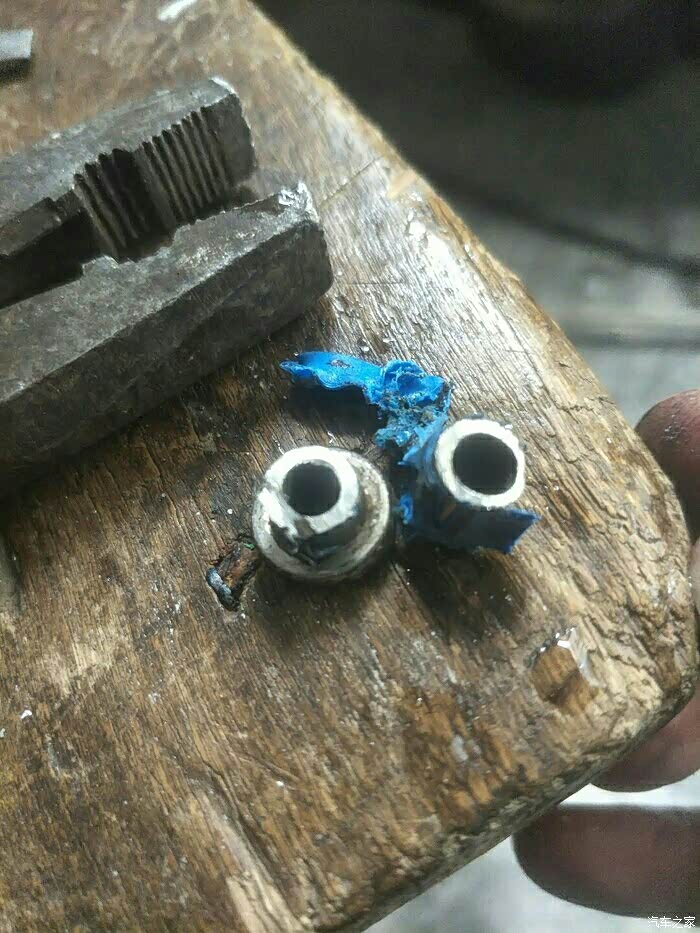

五: DIY拉铆螺母枪
其实也可以买,只不过要200多,我觉得平时用得少,加上原理也知道,就DIY吧
能省就一定要DIY
顶部螺丝
拉铆枪成品

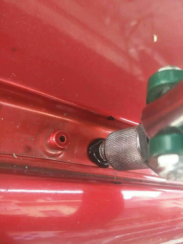

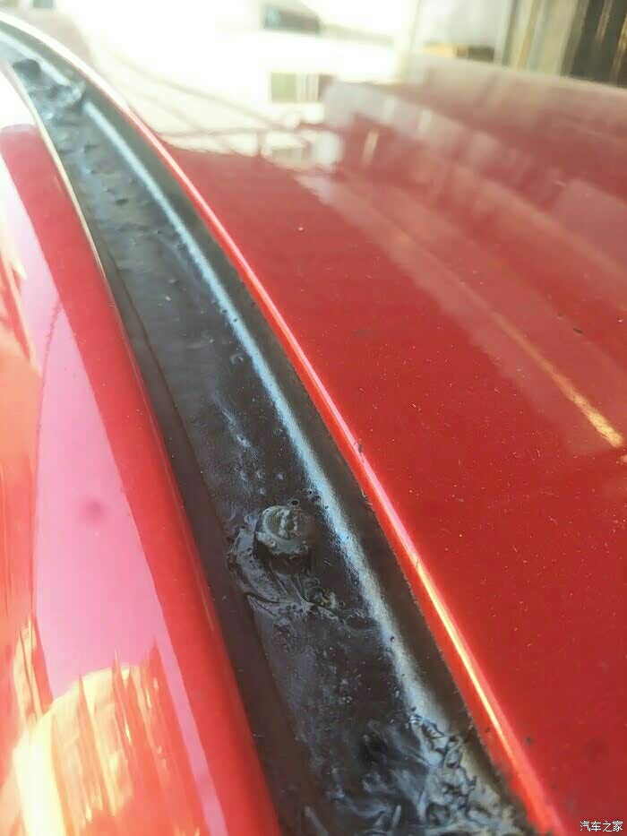

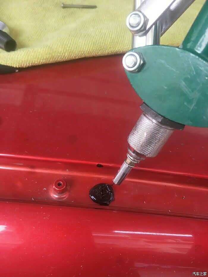

六: 核心部分:安装拉铆螺母+边缘防水
这个没啥技术含量,大力出奇迹,拉铆螺母需要很大的力才可以变形
注入黑胶,再拉铆,黑胶与车顶之间的缝隙理论上应该会被消灭掉
七: 第二层黑胶
再涂一点黑胶到四周
八: 排水槽喷底盘装甲,防锈,防水,为满打黑胶做铺垫
注意用报纸遮挡,很难弄掉
相信会有朋友问,这是干嘛!
我只想说,怕漏水,怕生锈,怕脱胶!
底盘装甲是我目前感觉不容易掉的胶,比黑胶粘贴力大,抠不掉,自喷那种。
