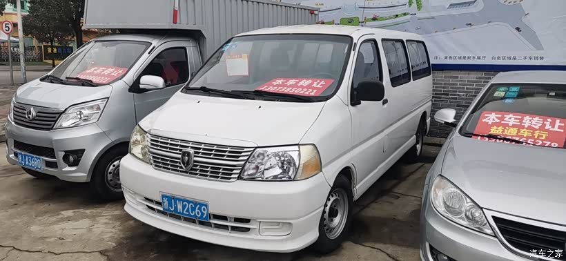

在闲鱼看到五十公里外有一辆万把块的金杯老海狮,这个心思又开始活络起来了图片看看还不错,结果现场一看里面一塌糊涂,车子拉水产的,虽然里面铺了不锈钢板,下面还是烂的不忍直视,发动机也不怎么样。放弃!!!二手市场不大,来都来了就转转吧。居然让我淘到了宝 17年十月的快运 五万公里 三万块包过户 拿下。忍不住说一下:离我家十公里有全台州最大的二手车市场 但各种套路太深了。这里市场不大 但没太多套路。可能市场越大竞争越厉害,所以各种套路层出不穷。许是我太单纯了,但开心就是了。

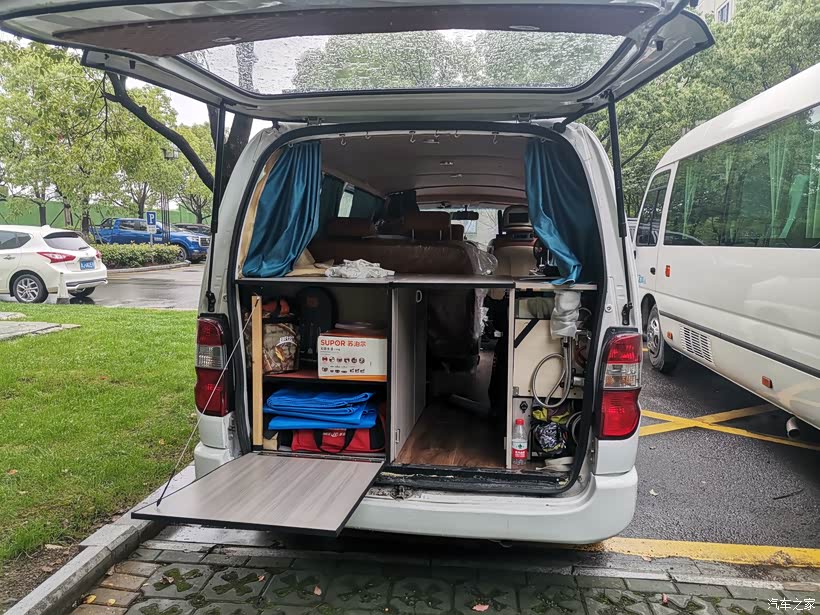

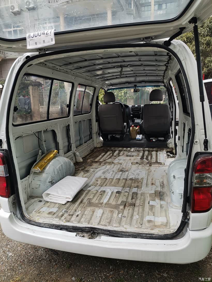

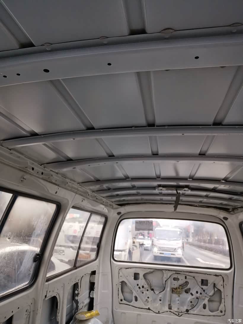

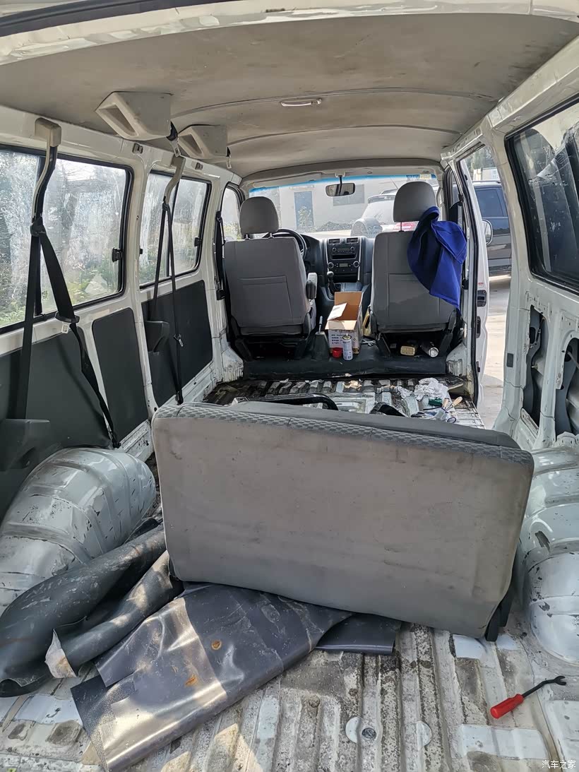

车子到手赶紧把淘宝里收藏了好多年的宝贝加入购物车 然后买买买。再等快递的时间里各种拆拆拆,清理打扫。除了做柜子和焊不锈钢架其它基本上都是我一个人干活,平时也没有拍照的习惯,图片不多。在全国 特别是上海疫情最严重的时候收了这几年最多的快递

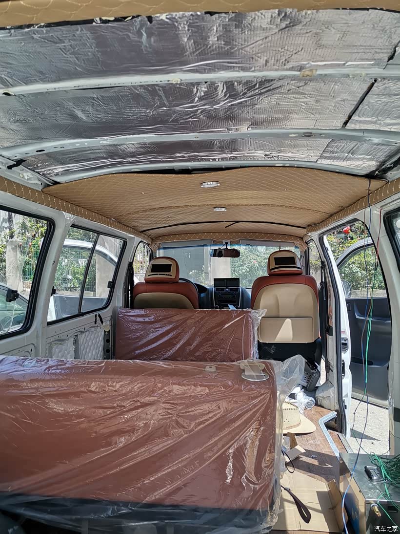

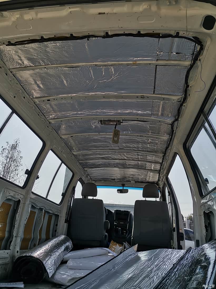

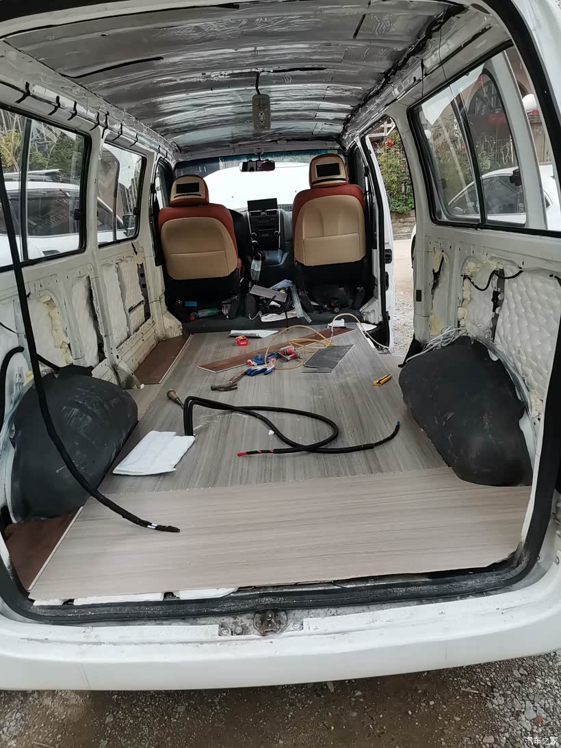

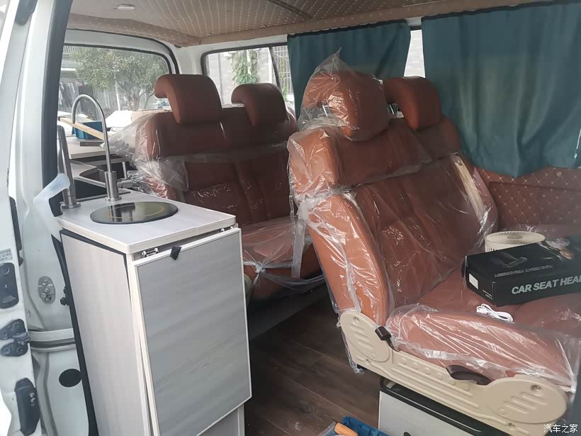

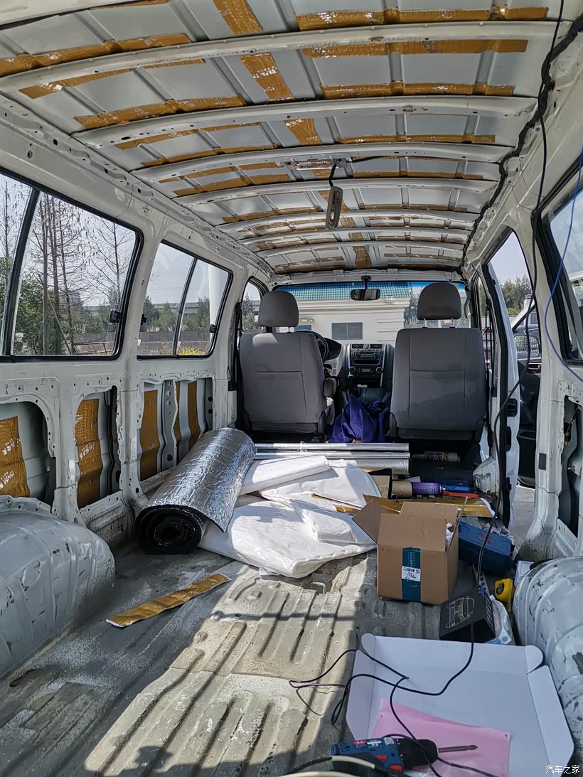

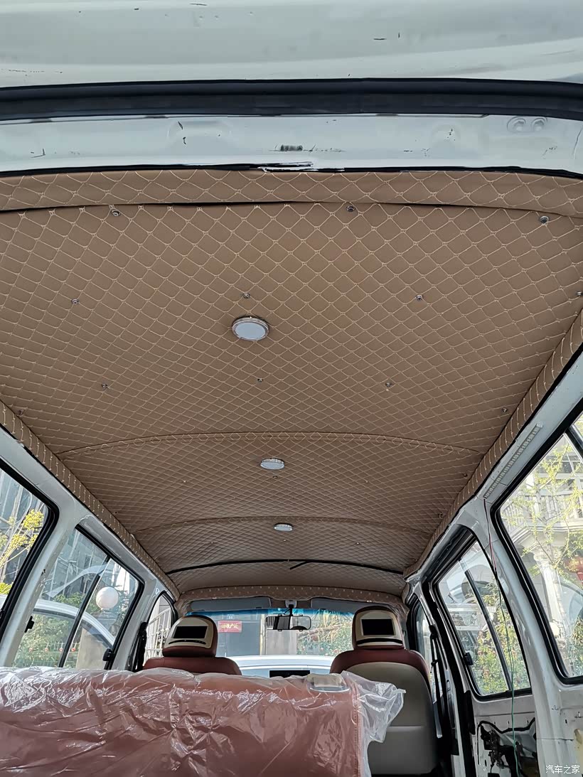

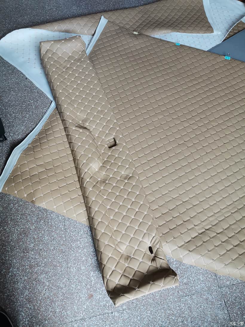

止震板用少了,温莎棉保温棉多多益善。效果还是很明显的。柱体空腔内打上膨胀密封剂。本来顶上想用桑拿板的,老婆说要温馨点,就把顶棚包起来,不过到现在五个月了,上面的胶开始脱落了,当时怕太臭了没用强力胶,以为专用的喷胶也可以了。先凑合用着明后年再改。前排座椅满是污垢,淘了两张座椅换上和后排的颜色也很搭。

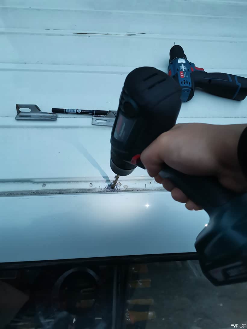

打上结构胶,用不锈钢螺丝紧固。

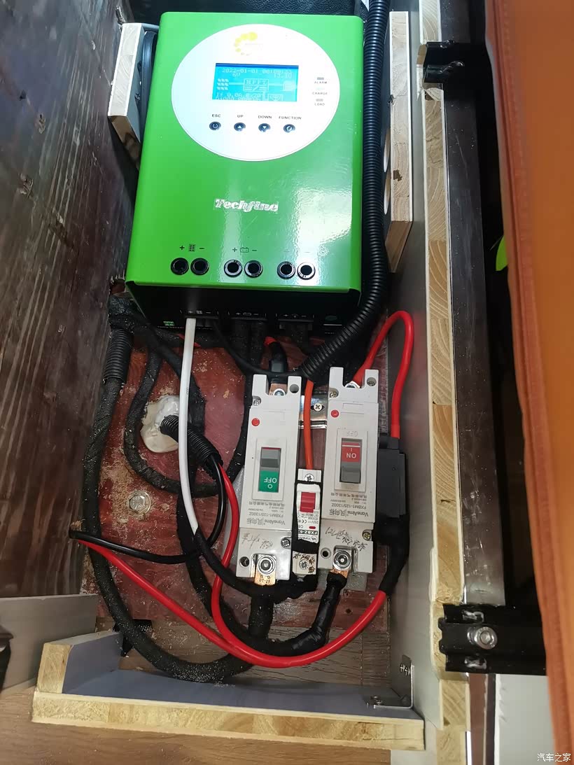

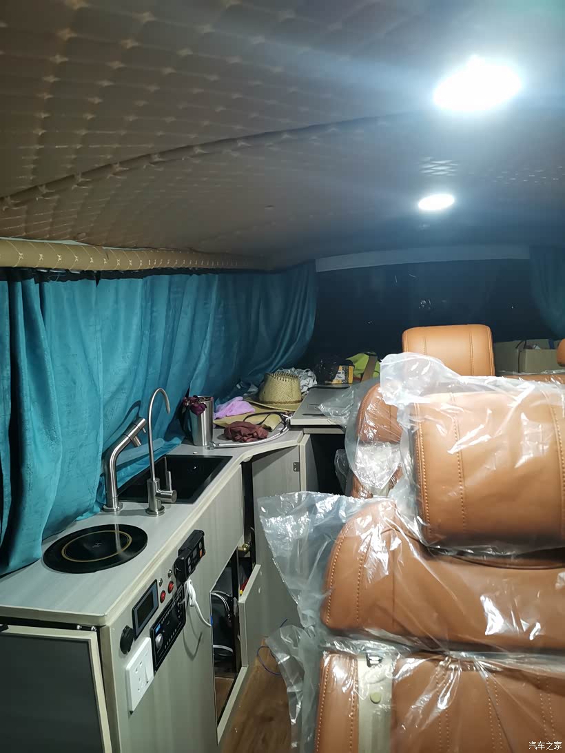

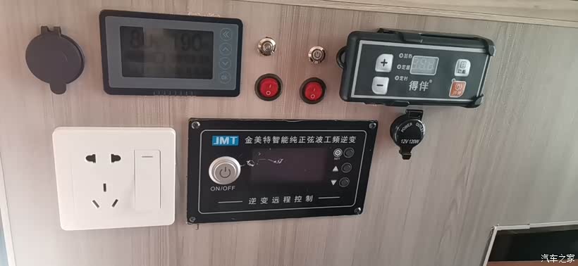

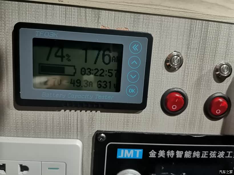

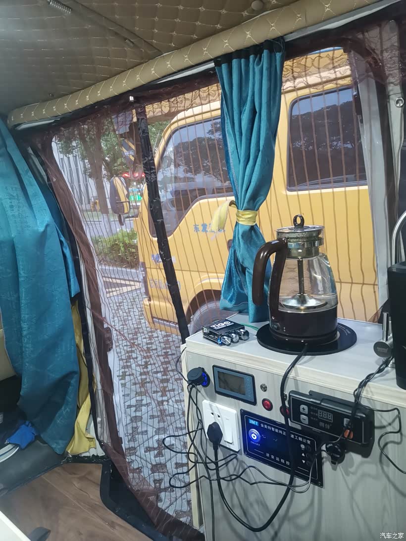

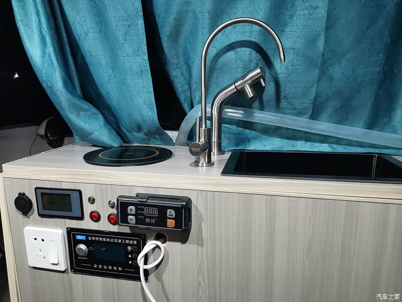

mppt太阳能控制器,稳压充电器开关 太阳能板开关 电瓶开关

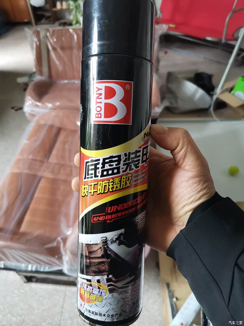

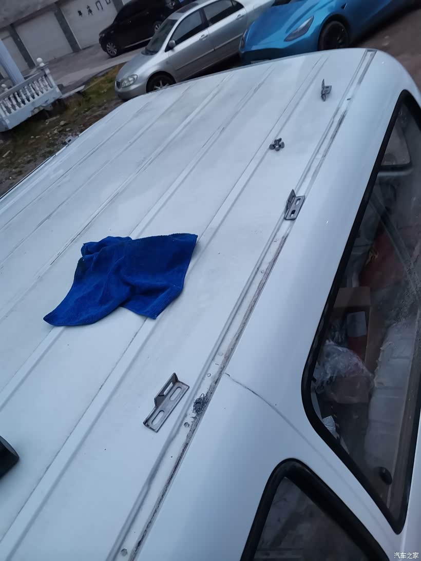

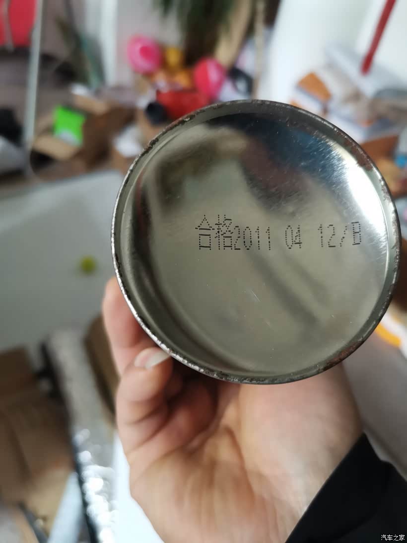

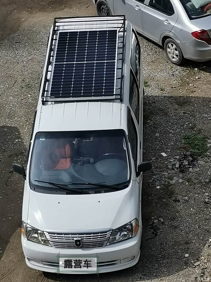

车顶用不锈钢角铁一边四个做车顶架脚,定做的两米五乘一米二二的不锈钢车顶架里面放了一块五百瓦的太阳能板,以前的太阳能板上面随便走人的,现在看着挺薄的,原计划上面还想搭帐篷呢,放弃了。实际充电好像三百瓦不到。240AH的磷酸铁锂电池,车上用的基本都是12V的,所以三千瓦逆变器平时都关着,40A的行车稳压充电器行驶中不开空调大概有四五百瓦左右,代替主副电瓶隔离器充电效果很好。USB插口 库仑计 银色顶灯开关 红色水泵开关 电磁炉控制面板 220V插座 逆变器控制面板 点烟器座。本色不锈钢车顶架太难看,用十一年前的底盘装甲喷涂好多了。因为在沿海每换一辆车都习惯在底盘及四轮内衬里喷底盘装甲,最近两台车用3M的性价比还可以。
后轮上一百升的水箱在柜子里
二十升水箱在电磁炉下面

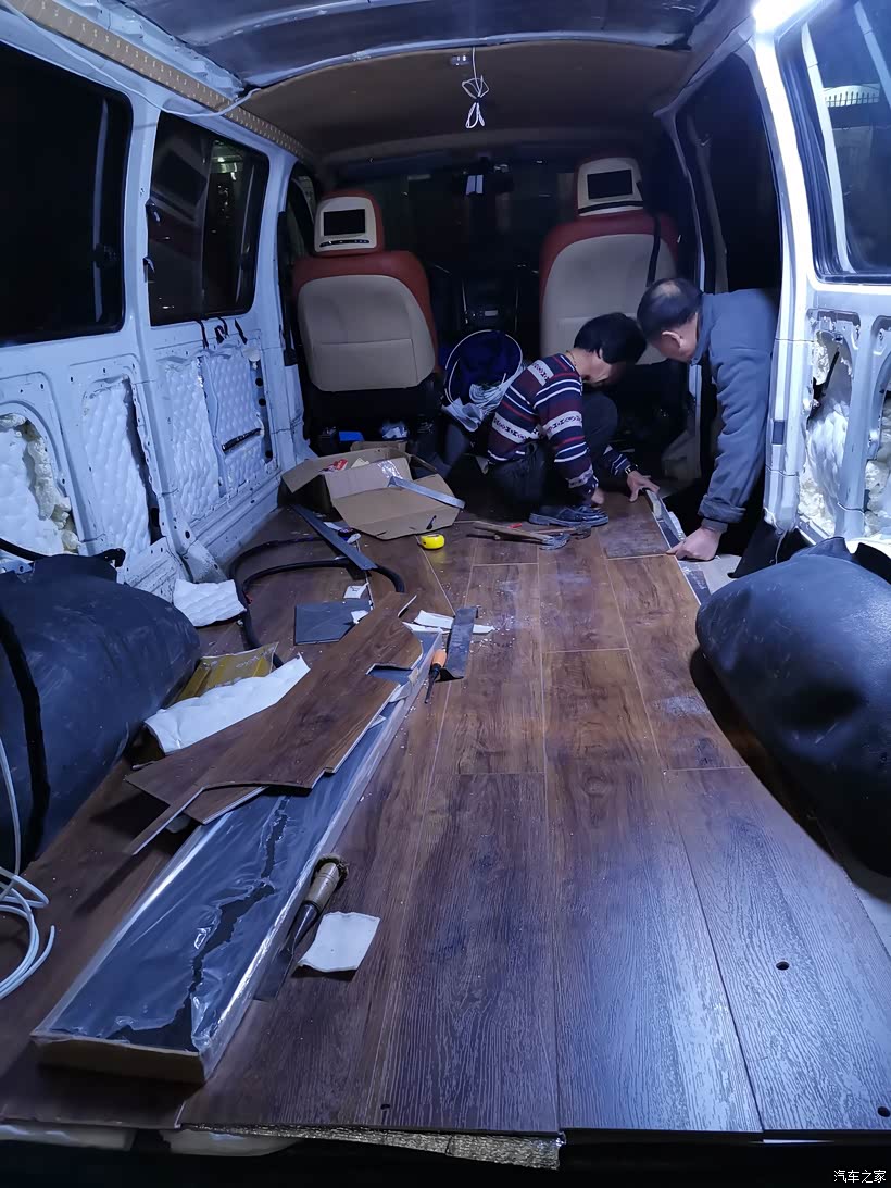

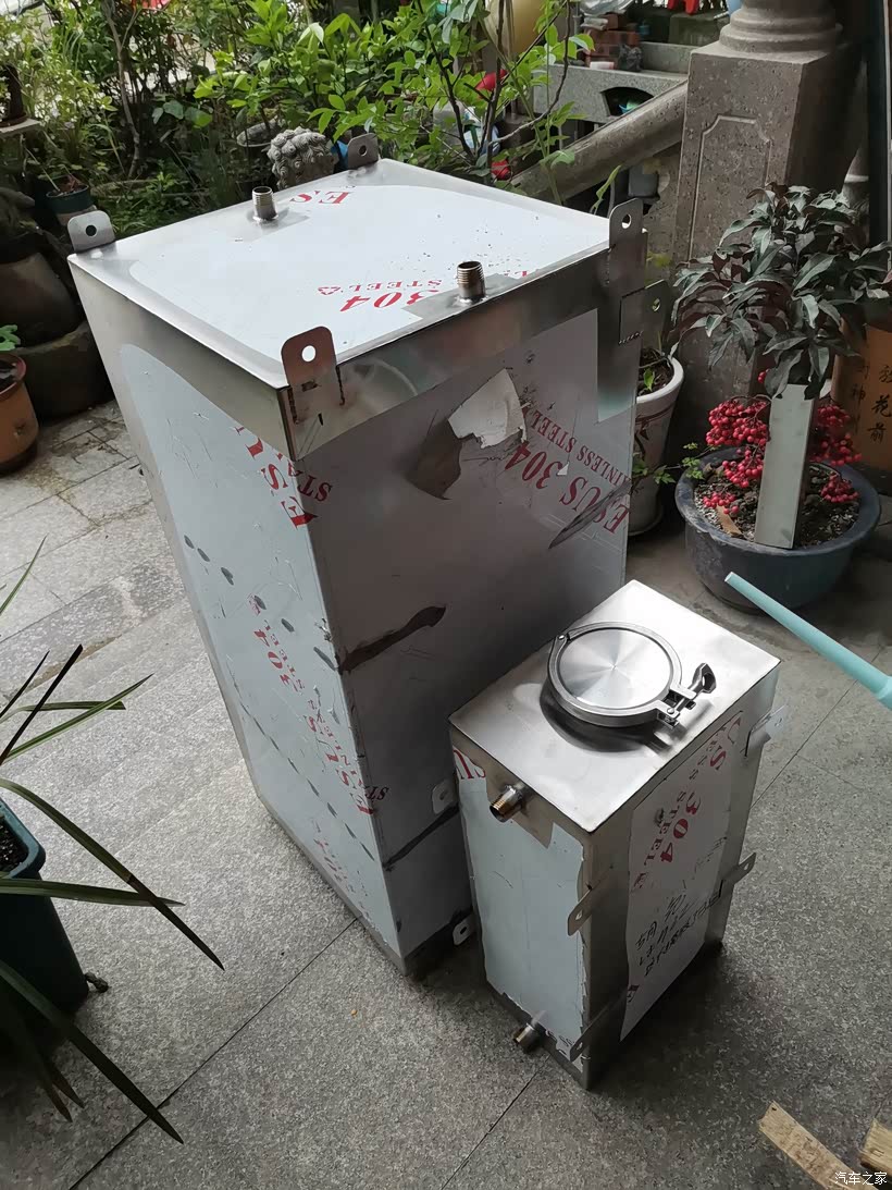

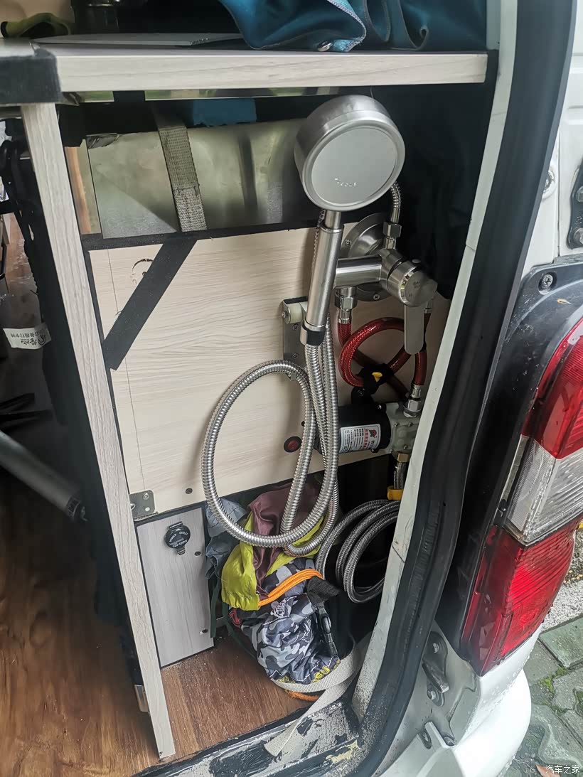

强化地板不怕水,经济实惠好打理。定做了两个不锈钢水箱,放在右边柜子里,一个20升刚好一桶饮用水,一个一百升生活用水。洗手池水在底盘直排,下面会放个水桶接废水。后备箱门打开 围个防水帘子,就可以淋浴了。
中间过道上板可以拿掉。下面放六七十升的冰虎冰柜一个。

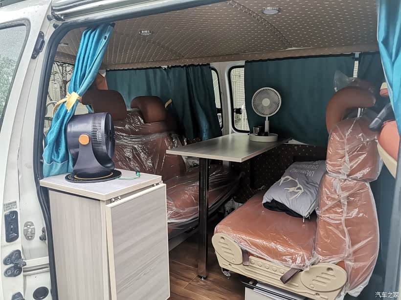

家里做窗帘剩下的布,买了滑轨,花了不少功夫装上,钱没少花,效果还不行。过段时间换专车专用的成品
左边柜子里面分两层,下面放电瓶 逆变器,上层放被褥等。
金杯快运六座,后面两排可以变卡座变床。一米宽座椅外拉二十几公分变成1.9X1.2的床,夫妻二人睡睡还可以。后面柜子上168X130小女儿睡很宽敞,大女儿有点憋屈。计划车顶铺铝合金板,晚上铺开搭帐篷,白天收起不影响太阳能。麻烦是麻烦点,但是露营车就自己周边玩玩,也没打算长时间去太远的地方。
一个半月左右主体工作告一段落,之后都是根据使用当中的不足慢慢完善。
