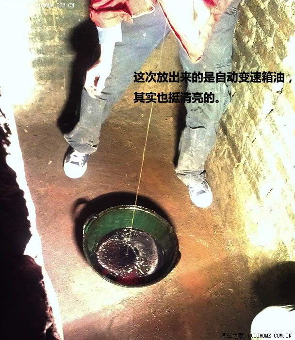

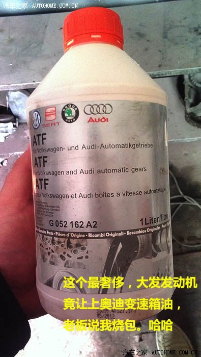

2.变速箱油更换为奥迪专用变速箱油

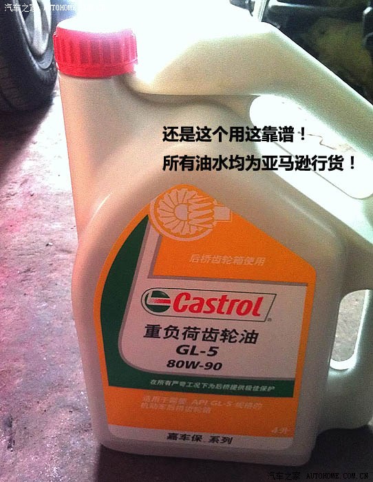

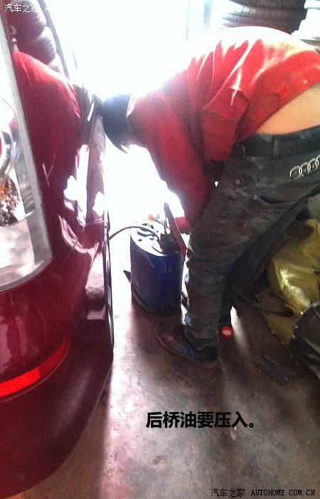

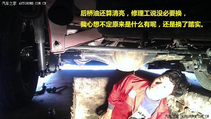

3.后桥油更换成为嘉实多GL-5 80W-90

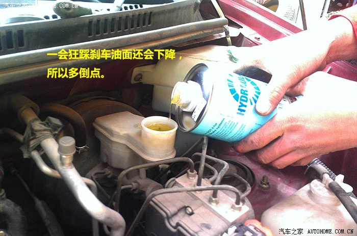

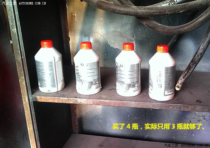

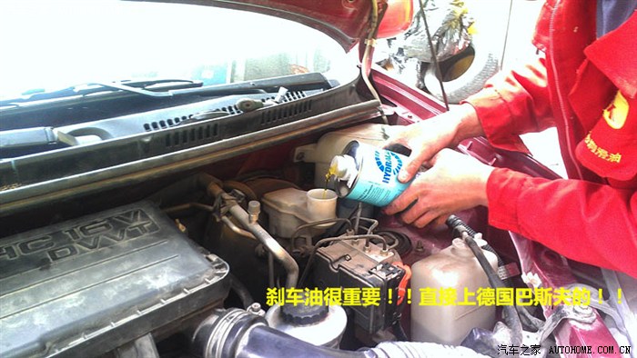

4.刹车油更换为德国巴斯夫DOT-4

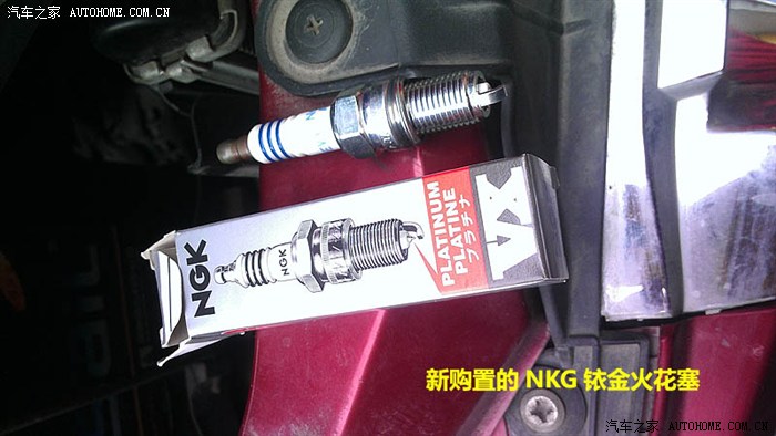

6.火花塞更换为日本原装NKG铱金火花塞

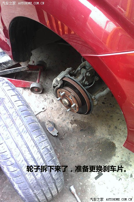

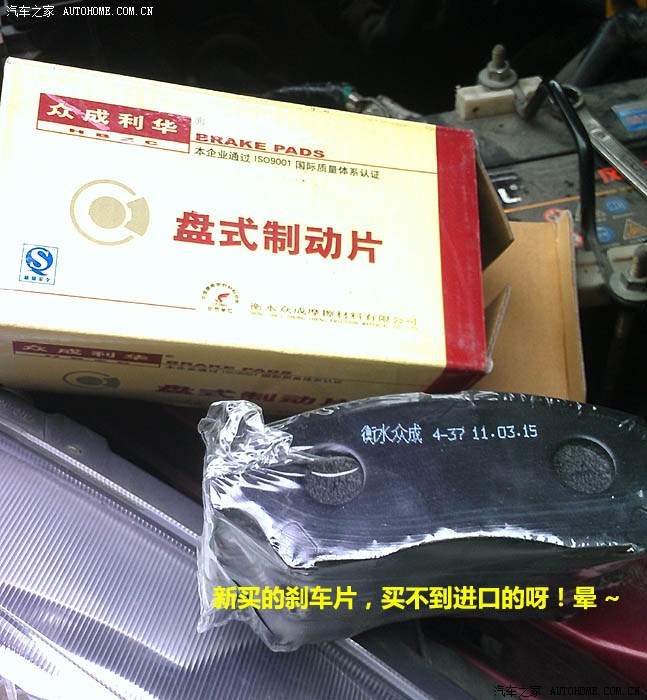

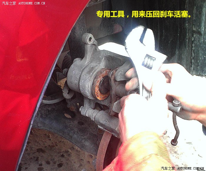

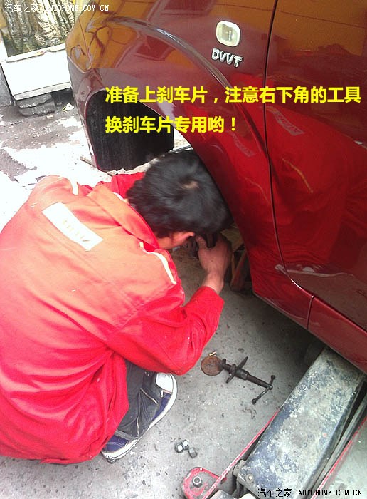

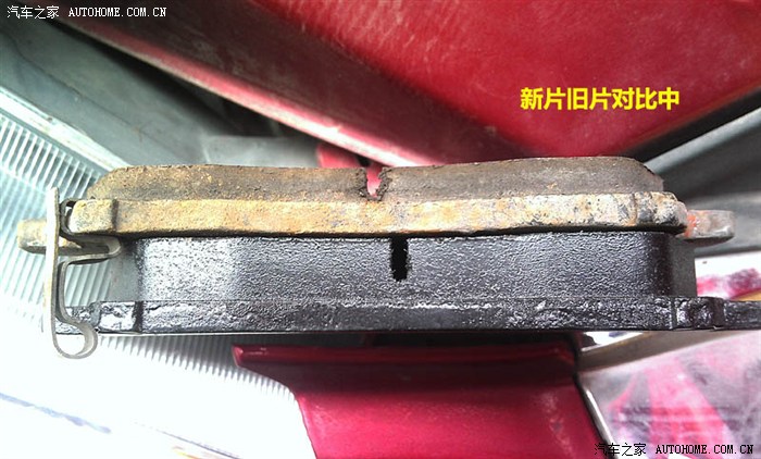

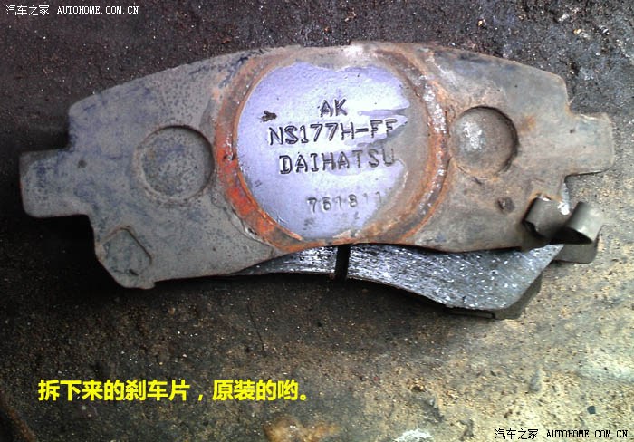

9.刹车片换新
10.后股拆开检查了,维修师傅说根本没必要换新的,所以就没换

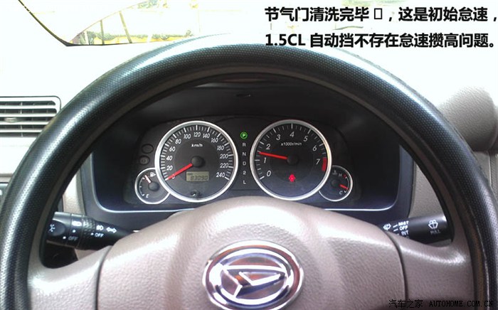

17.节气门清洗

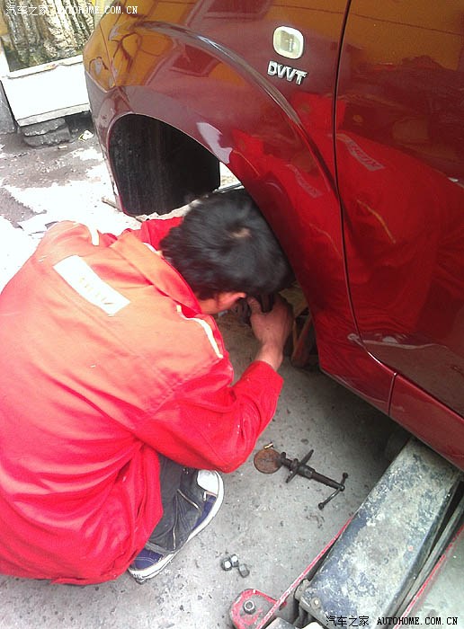

一下子就能想起这么多了。从早上9:00一直干到下午4:30.师傅们辛苦了!
