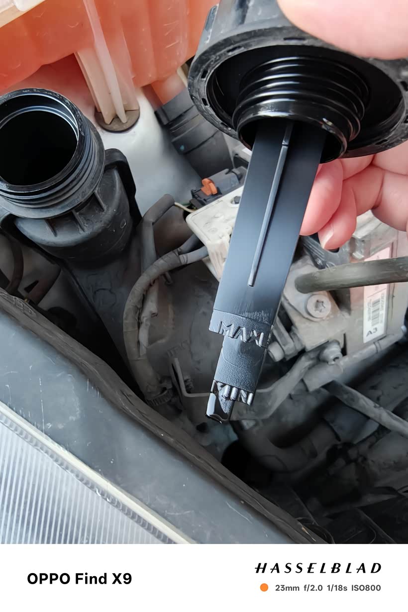

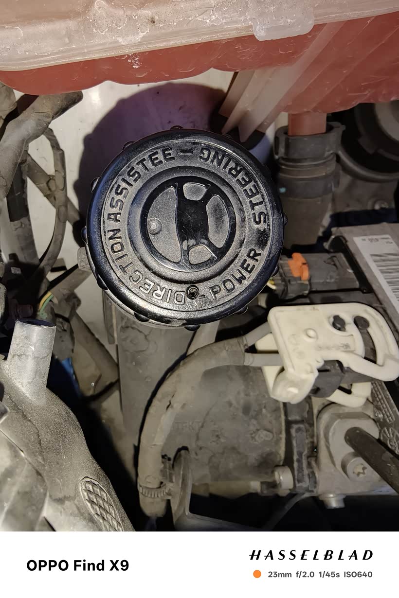

2015款1.6T的,车龄10年13w公里,一直都没换过助力油,刚出车位提示助力转向故障了,提示stop停车,而且方向盘打不动了,重新启动就没事了,两年前也有一次,也是重启没事了,刚我看了下助力油壶,是不是基本上没有了,反正是只将将够到min了,是因为没有助力油报警了吗?

也许是助力油太少了,你这10年都没换过,油液老化、液位低就会触发保护。重启后油压恢复,所以暂时正常,但别大意,赶紧去把助力油换掉,顺便检查有没有渗漏。要是油液彻底没了,助力泵会烧坏,到时候修起来就贵了。
