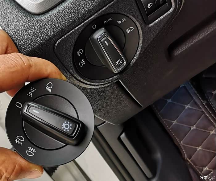

改装道路千千万,难免会踩到坑,要说到踩坑只要改装过车的多多少少都会遇到过,但是我想说我是比较幸运的,前前后后大大小小也改了二三十项,我感觉我遇到最大的坑就是改自动大灯,刚要了车就想把大灯改成自动的,开始不懂也不知道哪里有专业改装的,就在某宝查看了一下,上面所出售的是副厂自动大灯开关,光感就在开关上,和原厂相比敏感性差,还容易出故障,而且晚上解锁的时候亮的还不是大灯,应该是以示宽灯。原厂的自动大灯光感雨感传感器是在前挡风上,和自动雨刷都是一体的,并带有离回家功能。后来加了很多凌渡群,在群里才了解到有原厂自动大灯开关,几经周折在车友的介绍下认识了一个湖北的德系改装店,通过快递发给了我,收到货在他的远程指导下才把原厂自动大灯装上,再后来就认识了我们本地的一家德系原厂升级改装店的老板。
最终效果

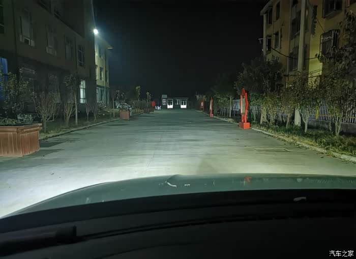

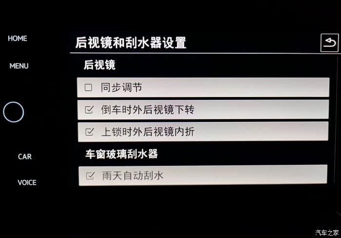

01:自动大灯自动雨刷

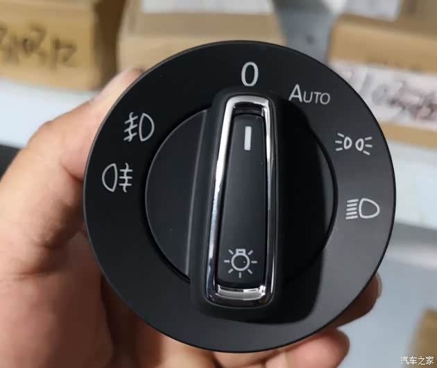

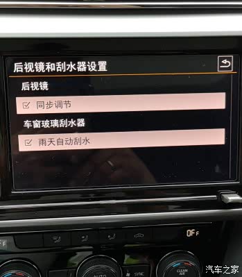

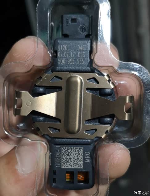

前面说了这么多改装前期的故事,接下来就直奔主题改装效果,因为我的是19款280舒适,自带湿感传感器,前挡风玻璃内侧后视镜的位置有支架,也有预留的线束,所以改起来就比较简单,上面已经提到需要的配件只有原厂自动头灯开关和雨感光感传感器,最后就是编程。
原厂自动大灯开关
原厂光感雨感传感器

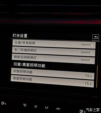

离回家功能可以设置10秒-20秒,就是锁车后头灯熄灭时间,当然晚上解锁的时候头灯也会亮起,为你照明。
雨天自动雨刷功能也调试成功,完美!

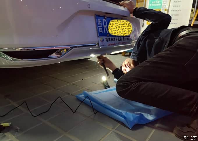

说起一脚踢,想必大家都会联想到高配车型和豪华车。是的,早在几年前,我在洗车美容店看到了电动尾门和一脚踢,当时对这个功能比较感兴趣,安装一套确实方便了许多,而且高大上,有了自己的爱车就想着有时间一定加装一套一脚踢功能。

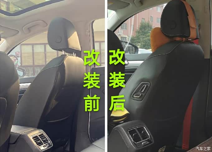

03:原厂12项电动座椅+老板键
19款全系车型配置副驾无缘电动座椅功能还是挺遗憾的,低配车型主驾驶也是手动。没有电动座椅的爱车在行驶过程中不能轻松地调节舒适坐姿,所以升级电动座椅这件事一直放在心头,不改一下确实不方便。

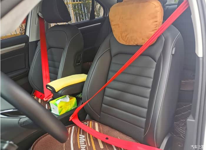

04:遇见她蠢蠢欲动——骚红骚红的安全带
偶然的一次机会在网上遇见了她,她和我们普通的安全带颜色不一样,一般我们车上大多数都是黑色,而她是五颜六色的,与众不同,于是就对她产生了极大的兴趣。想把自己爱车上的黑色安全带换成红颜色的。

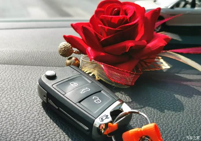

06:遥控钥匙换只R-Line的“鞋”
再就是前面改装R-Line方向盘帖子也有提到对R的个人见解,在最之初选车的时候看中的是高尔夫R-Line版,它的运动套件、R标以及方向盘是那么的运动,那么的帅气,选择凌渡的理由是这款车既能彰显运动轿跑的气质,又能在空间上要比高尔夫有优势,但朝着R-Line的方向改装是不会变的,车上能带上R标的地方就尽量带上。在偶然的一次机会看到车友把遥控器钥匙的底座换成带有R标志的,我更抵制不住R的诱惑决定改,这次就是改装带有R标志的遥控器钥匙底座分享给车友们。

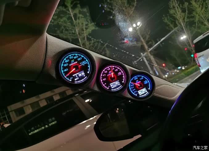

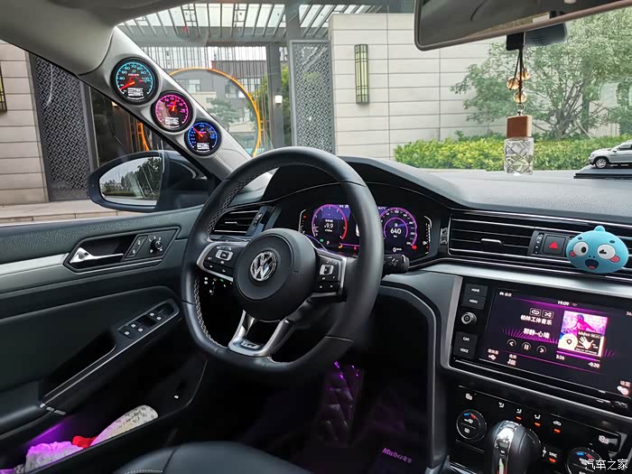

07:A柱七彩三联赛车仪表
今天我的车就是改装美观颜值,A柱七彩三联赛车仪表,之前在其他车友车身见过一次,不过不是七彩的,但是也非常漂亮,于是就下定决心开始改装,经过了解找到了赛车仪表的卖家,仪表到货后第一时间找到了菏泽一家音响改装店,需要把A 柱倒模,倒模后再把三个表镶嵌里面,说起来还是比较复杂,看效果。

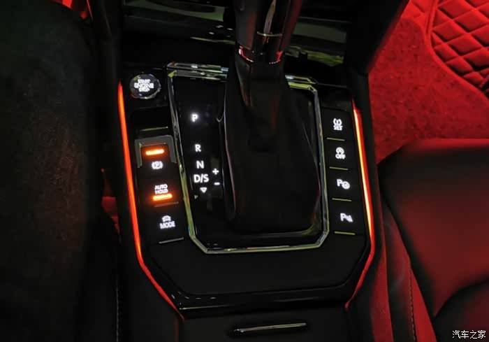

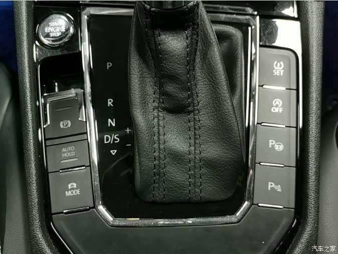

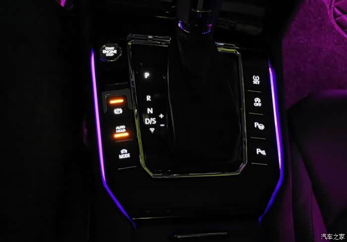

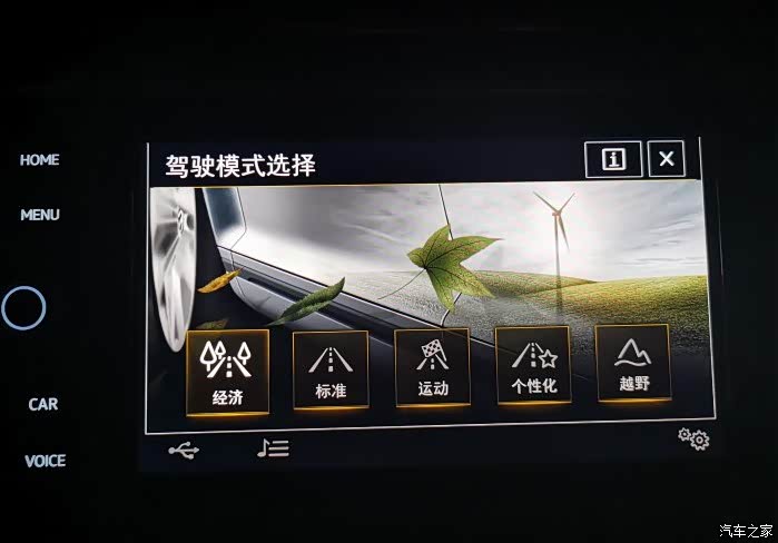

08:加装驾驶模式
现如今人们对汽车的要求越来越高,有时需要舒适省油,有时又需要澎湃动力,这就让车企有些为难,尤其是许多自动挡车型。车企为此为汽车增添了不同的驾驶模式。凌渡原车是不带有驾驶模式的(凌渡GTS车型是带有驾驶模式的,不过现在已停产),那么想拥有这套驾驶模式就要选择刷机(在线激活)来实现该功能,有了它,尽享多样的驾驶乐趣。
安装好的驾驶模式按键,档杆周围的按键都全活了,是不是看上去很有逼格,按键安满,听他们说叫“七龙珠”。

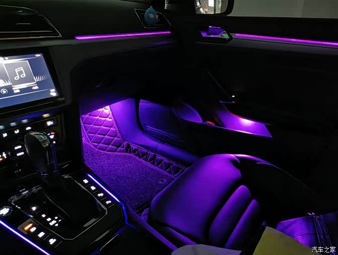

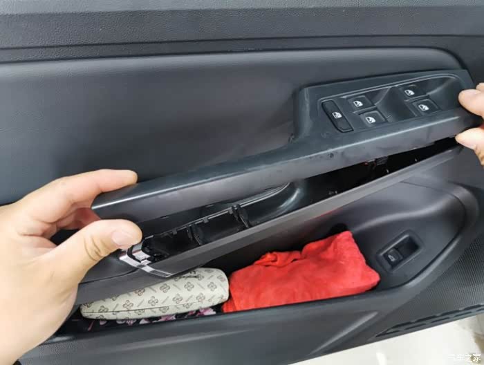

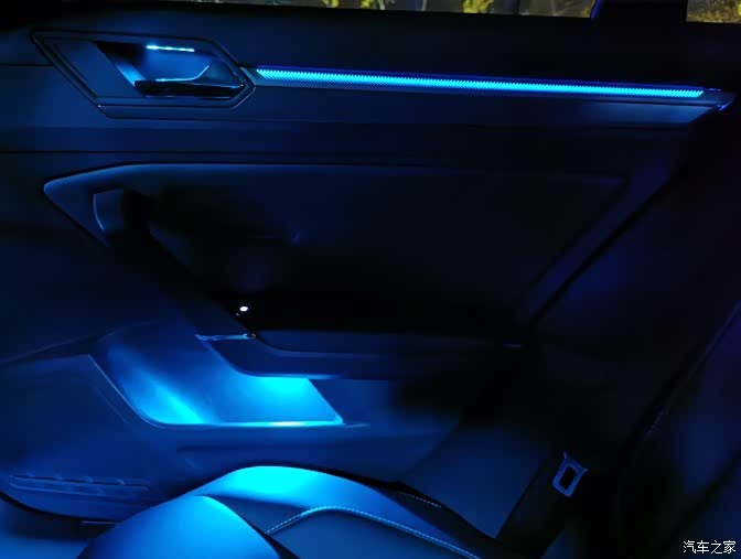

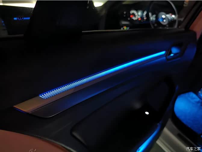

09:原厂三十色满天星氛围灯
“一朝学会狗撵兔,从此走向不归路”。辣馒头已经伴随身边一年多了,刚开始了解过氛围灯,需要把四门门板和中控饰条拆卸掉,这都不是问题,问题是还经常听车友讲门板经常拆卸或者技术潮的改装店拆装不好会有异响,这也是迟迟没有改装氛围灯的理由;这次改装氛围灯是把能拆卸门板的改装项目通通改个遍。

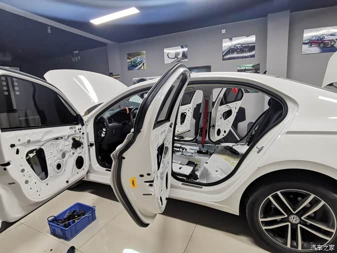

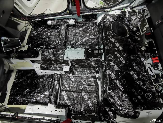

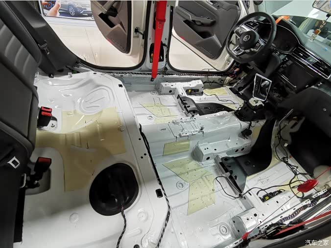

10:全车隔音
通常我们在行车过程中听到的噪音主要是来自胎噪,风噪,发动机噪音,环境噪音,震动等。尽管在车辆出厂时会有做过隔音处理,不过不同的车型在隔音处理上效果也不同。我这次是把四门、底盘、后备厢做了隔音处理,后期会对四轮再做隔音强化。

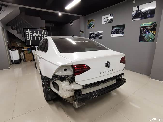

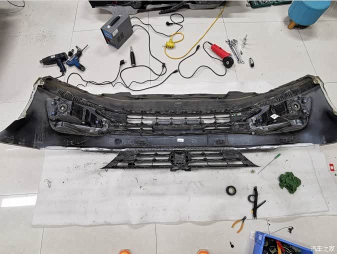

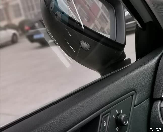

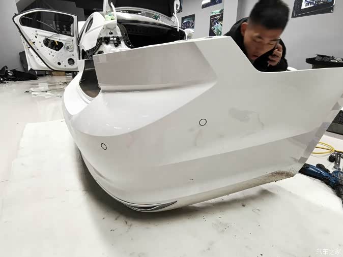

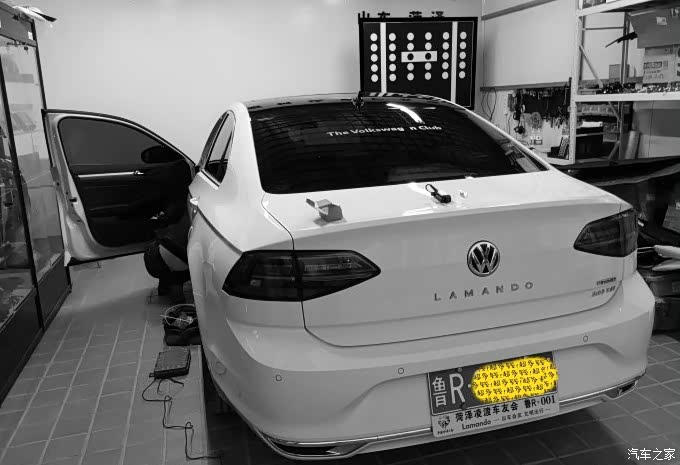

11:加装变道辅助多一份安全
对于没有变道辅助功能的车辆可以后加装,加装变道辅助系统需要更换车辆的两侧后视镜镜片,还需要加装车辆后方的感应探头,增强车辆的雷达系统,所耗费的时间很长,同时还需要布局线束,以及拆卸后视镜和后保险杠等。

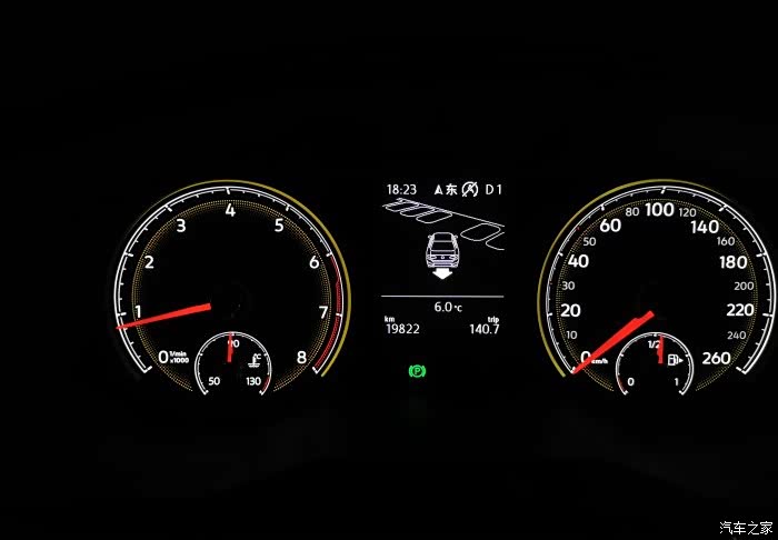

12:升级自动泊车系统
也有一些车友说了,这一功能很鸡肋,平时几乎用不到它,而且对周围的环境有极高的要求,在理想的状态下自动泊车功能能入库的你这个老司机也能停下,你停不下的这一功能也完成不了,比如倒车时,除方向盘不需要控制外,像挂倒挡、控制油门和刹车还是由司机来完成的。但我想说的是:功能可以不用,但必须得有!就是这么任性,干就完了!

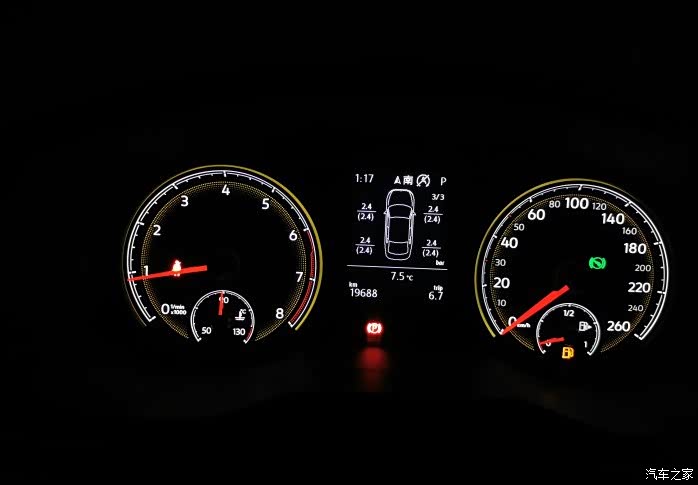

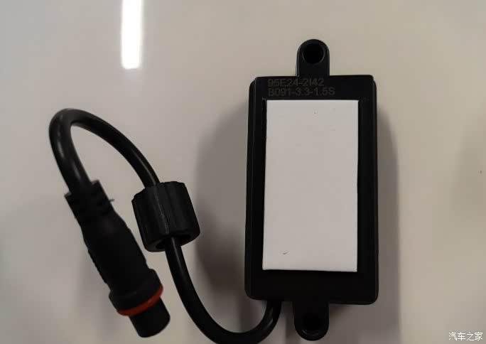

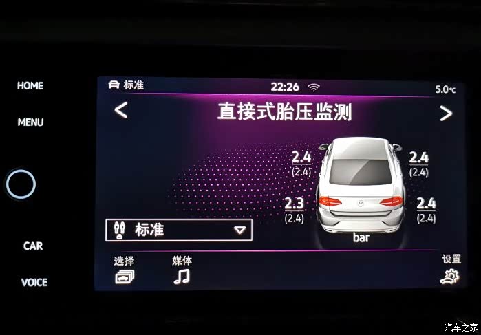

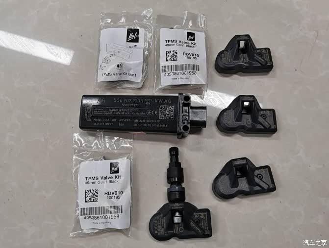

13:加装原厂直接式胎压监测
很多车主可能对轮胎气压没有什么概念,怎么样的气压才是安全的?从胎压监测系统知识中看轮胎安全,有些国家标准是在轮胎胎压低于标准值的75%时,胎压监测系统必须报警提示车主,而轮胎厂商数据显示为,轮胎气压降低标准值的30%时,胎压监测系统需报警提示车主。由此可见当轮胎气压降低车型铭牌上的气压标准值的25%到30%之间,行车都是安全的。

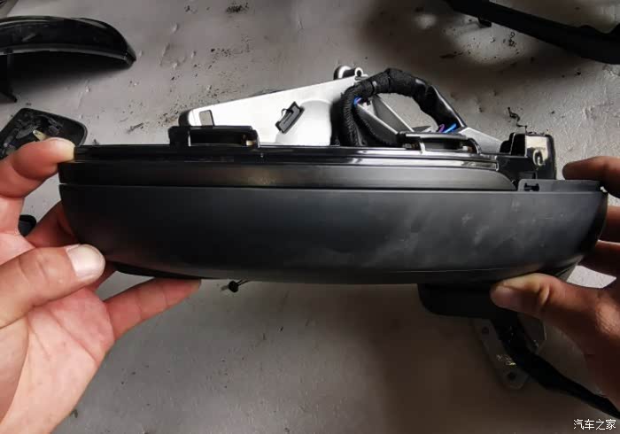

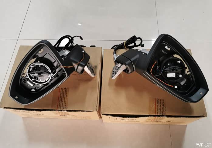

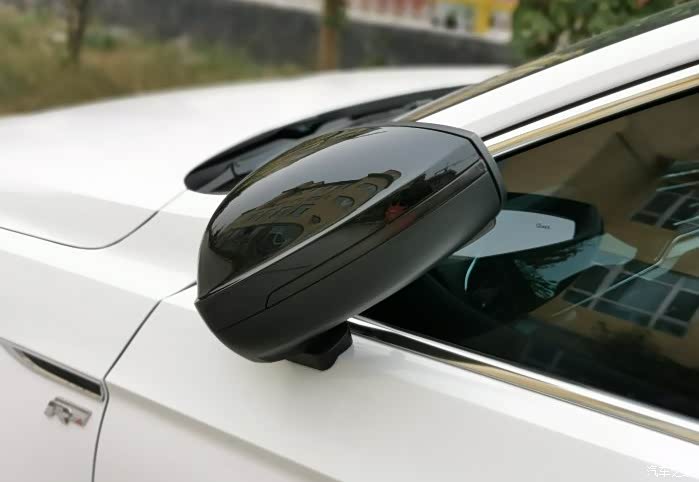

14:原厂自动折叠后视镜
具有折叠功能的后视镜,在通过狭窄路段时可以收缩起来,提高了车子的通过性,在驾驶员离开车子的时候,也可以把后视镜折叠起来,不仅可以保护镜面,还可以缩小停车泊位空间,有效的避免了刮蹭。

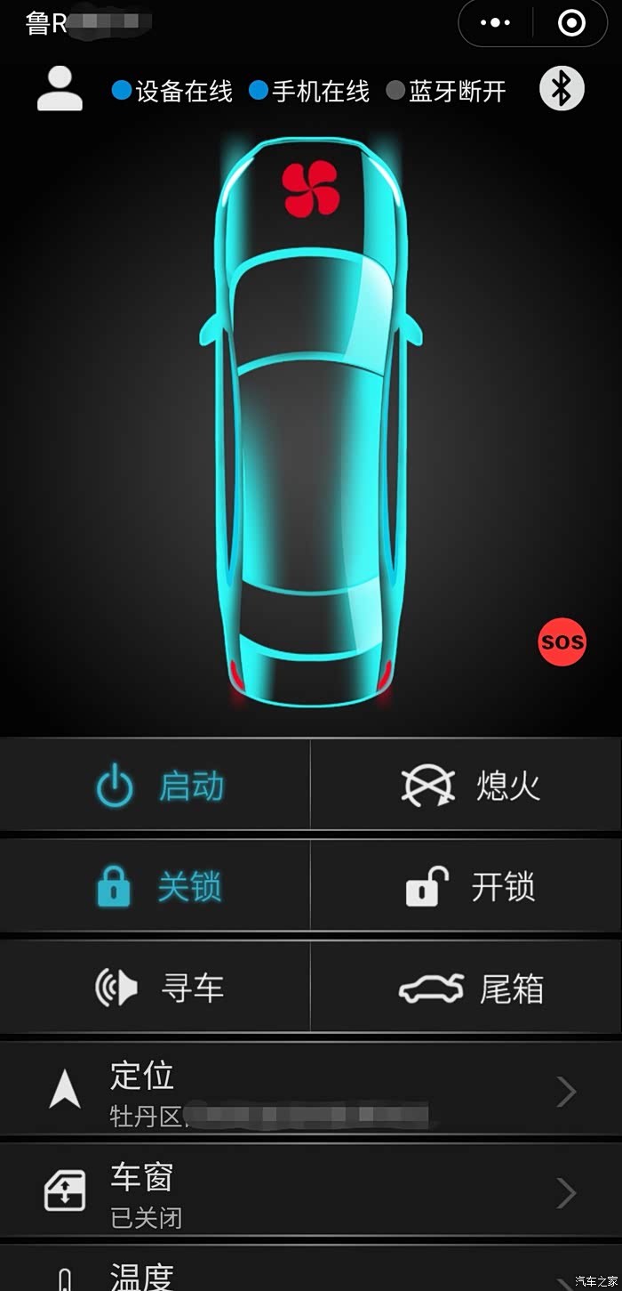

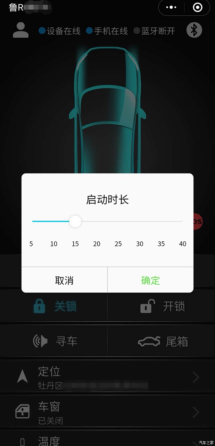

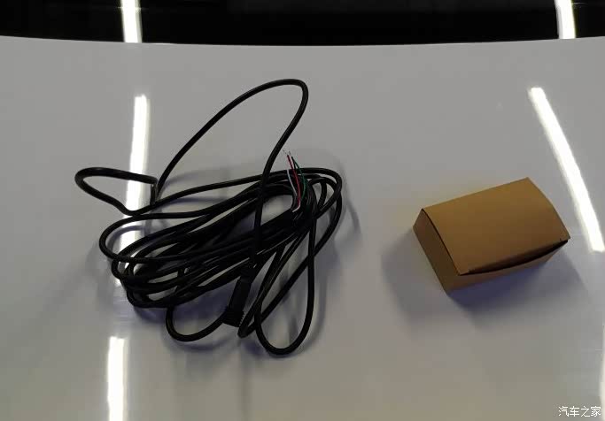

15:手机控车系统
具体能实现什么功能还要看您车辆有什么功能,比如说你要想实现远程启动,那您这辆车就必须有一键启动,而且最好是自动挡车型,如果说你想控制尾门,那最好您这辆车是电动尾门,总之想装手机掌控对车辆的配置还是有一定要求的。

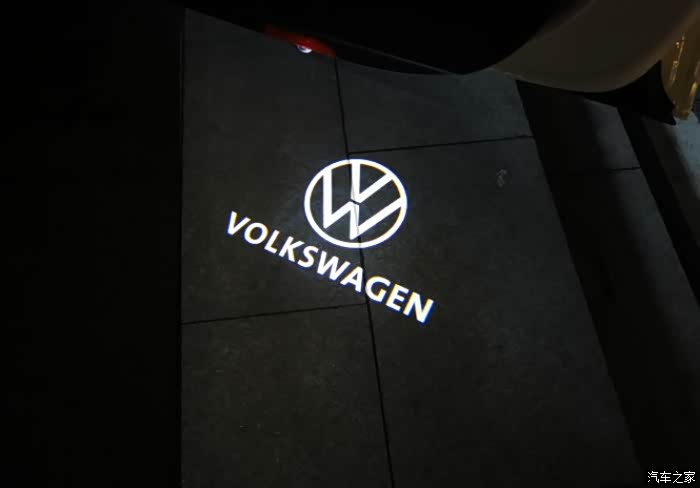

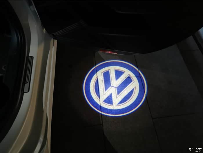

16:大众原厂迎宾投影灯
凌渡280舒适版没有迎宾灯照射功能,四门预留位置只有装饰灯壳但不会发光,要车不久就想装一套带有投影的迎宾灯,在网上搜索了一下,发现市场上五花八门的迎宾灯有很多种类,有是不用接线直接粘在门板上,里面装电池,门槛位置再粘个磁铁,这样开门就会实现迎宾灯亮的功能,并且这类迎宾灯根据车型不同,车标也有不同的选择;还有一种是原厂的,需要接线,这样的比较耐用,投出来大画面也比较真实,不过接线的要拆门板。

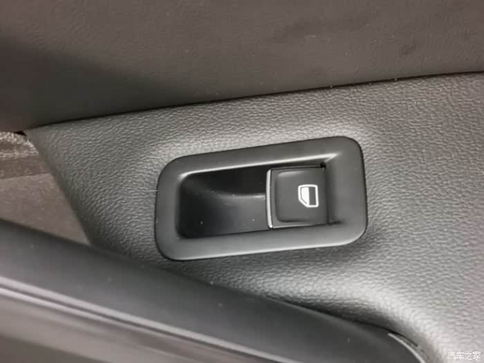

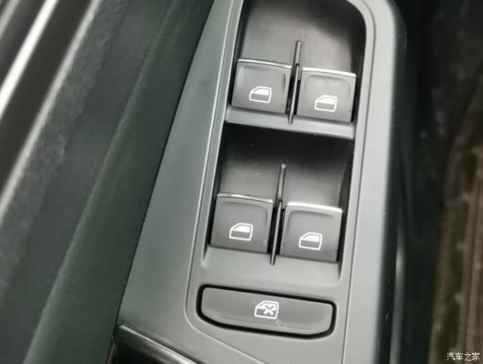

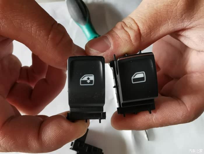

17:升级玻璃升降器高配开关
说到车上的镀铬条,那也得分高配车型和低配车型,配置越高,每个部位的镀铬条也就越多,豪华车会体现的淋淋尽早。记得在我试驾车的时候是一台顶配车型(19款280豪华),这台车有加装包,什么全车顶黑玻璃、变道辅助、自动泊车等等,因为价格高最终选择的舒适版,回来一看玻璃升降器开关的前端没有镀铬条,对于有强迫症的我怎么能甘心呢?于是就产生了换带有镀铬条的玻璃升降器开关。

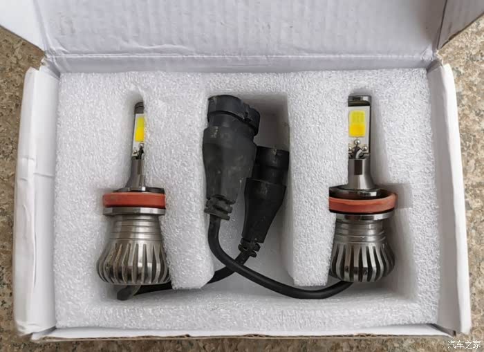

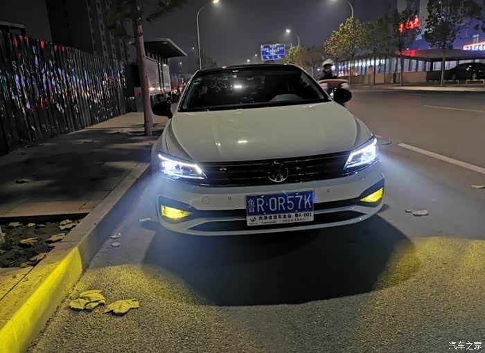

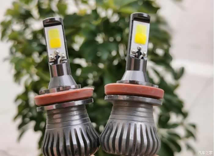

18:升级LED+黄金光前雾灯
这次为什么更换掉原厂的雾灯灯泡呢?原因很简单,一是:自己的车所配的是卤素雾灯,雾灯不仅是用于有雾或能见度低的时候使用,还有转弯辅助照明的作用,在近光灯开启且车速小于40km/h的状态下,只要方向盘打转向,则一侧雾灯就会亮起,通过特殊的反射装置,能够为侧前方60°范围内近处提供照明,可有效减少夜晚过弯时的近处盲区,特别适合慢速急弯等复杂路段,有效提升车辆行驶安全。二是:据说金黄色灯光在雾天或能见度较低的情况下光线穿透力更强。再就是大灯是LED的,转向辅助时亮起的是蜡烛光源,总感觉不是那么匹配。

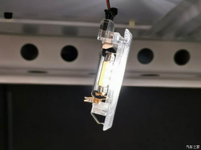

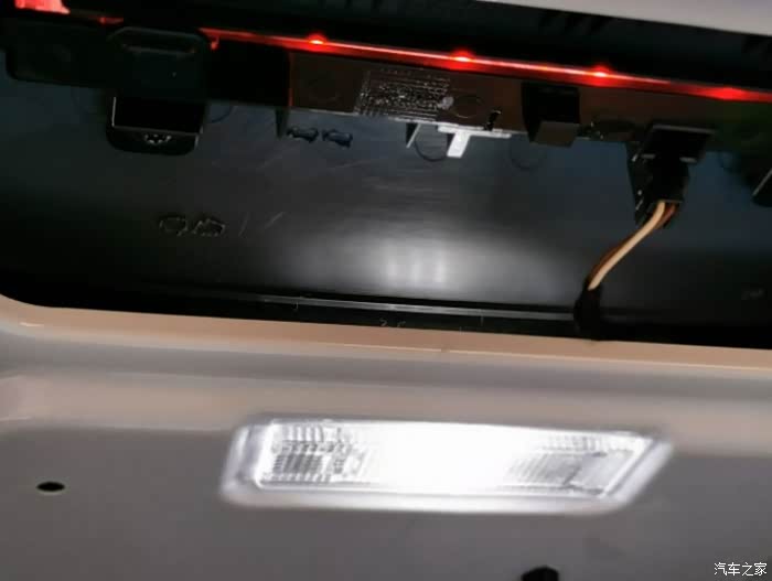

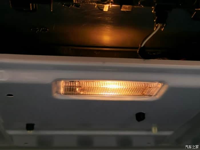

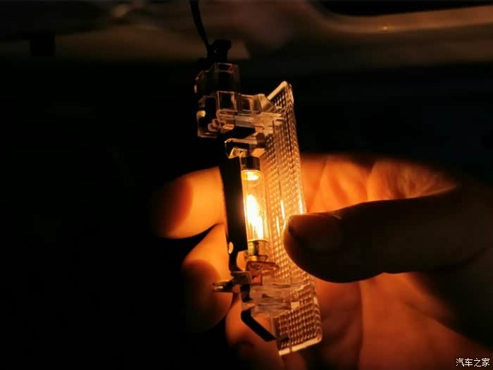

19:升级后尾箱LED灯
后备箱灯就是起到照明的作用,但是大多数车后备箱里面的灯都是卤素光源,这样在晚上放取物品时会看不清楚,有的时候还要掏出手机的电灯辅助补光,非常不方便,也有可能是大众三箱轿车的后背箱容积大吧。GOGOGO换掉它!

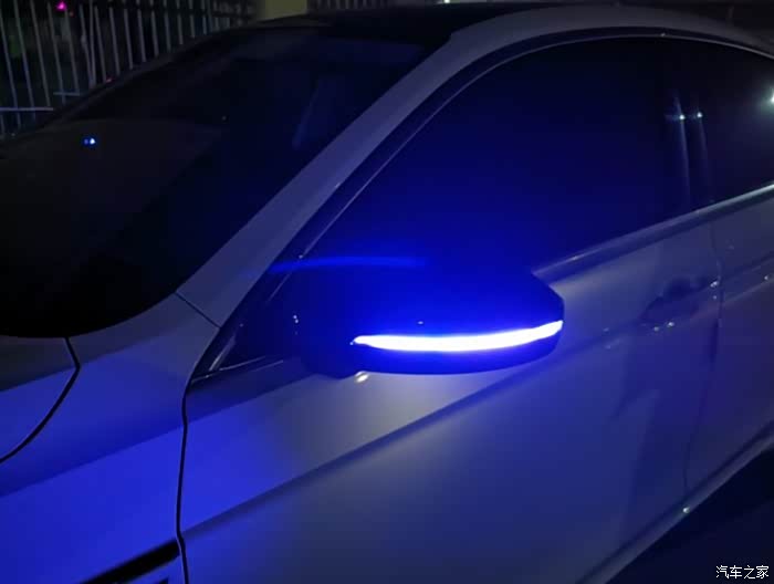

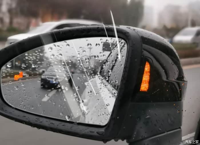

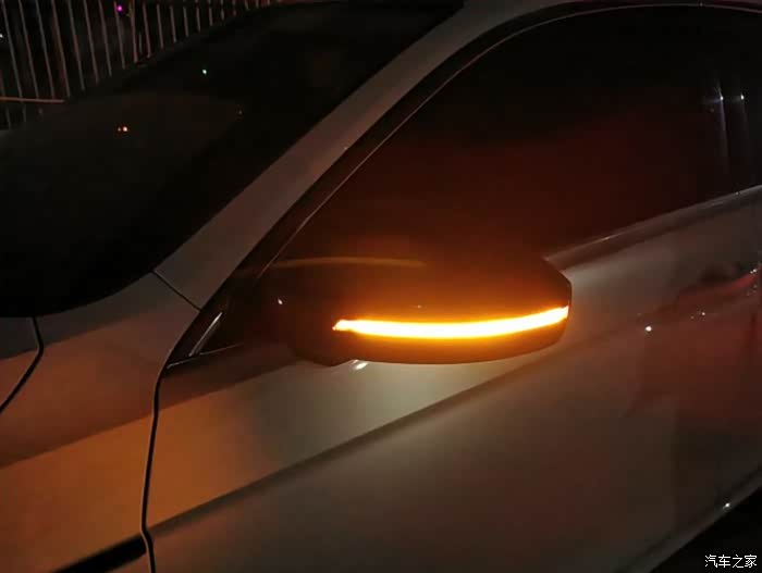

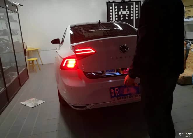

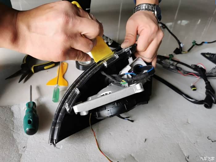

21:一抹蓝流水转向灯
一抹蓝其实就是转向灯里面的一种光色,里面有蓝色的灯带,市面上有一抹蓝、一抹红、一抹白等等,个人喜欢蓝色,所以就买的一抹蓝转向灯。尤其在晚上的时候,锁车或解锁,后视镜转向灯会很绚丽,发出一道蓝光,还有的有好几张模式,跑马、爆闪,流水等等。流水转向就不用多说了,就是开启转向的时候,后视镜转向灯谁像流水一样的效果。

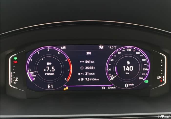

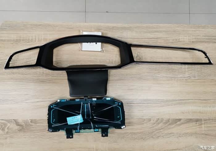

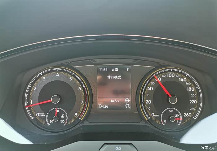

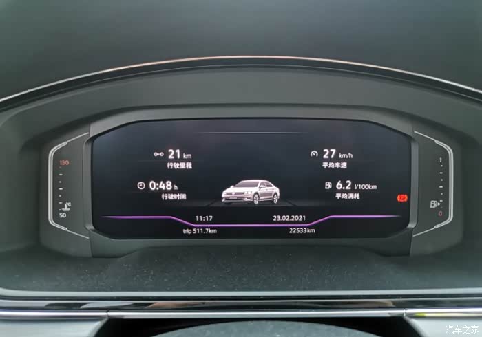

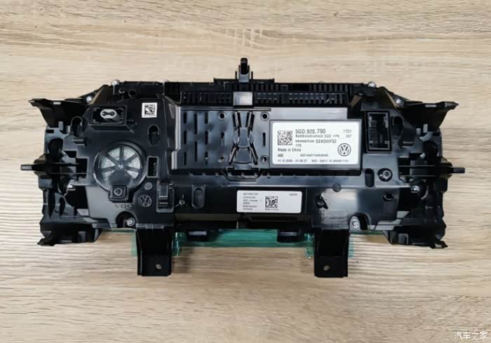

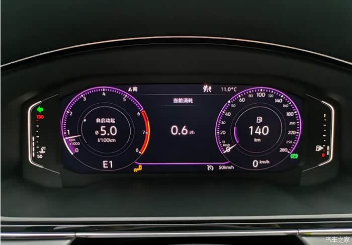

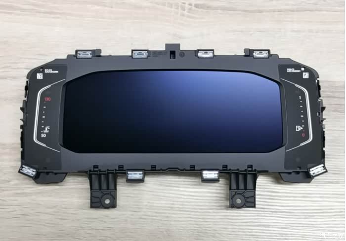

22::全数字液晶仪表
如今科技发展越来越快,很多最新的科技都被用在了汽车上面,比如自动驾驶、自动泊车、坡道辅助等等,而现在很多的车都已经开始普及液晶仪表,这样的设计也得到了大多数人的青睐。我也不例外,已经对这款10.2英寸全数字液晶仪表期待了很久,这次是在4S店用积分兑换的,型号为790,车是19款280舒适,原厂配的是机械仪表,刚要车的时候不太懂这些东西,知道是这样就直接上豪华了。

原厂二代胎压监测/1000
