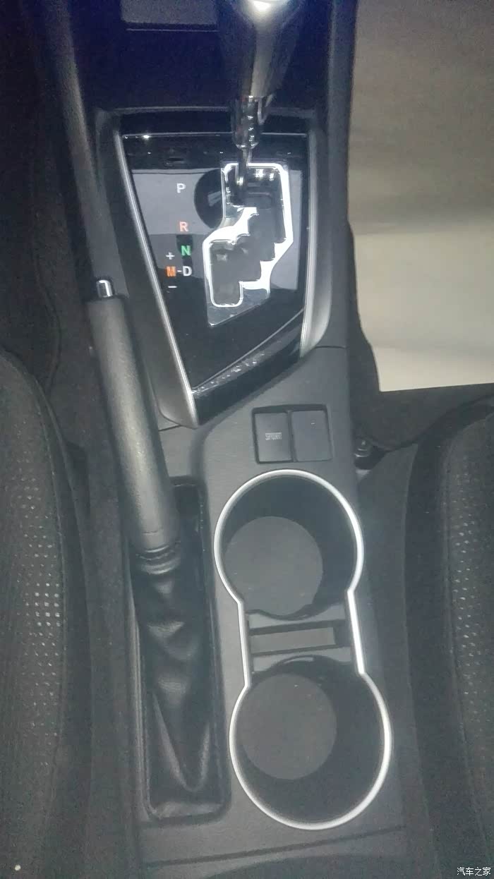

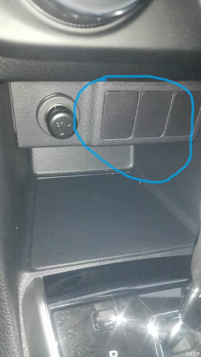

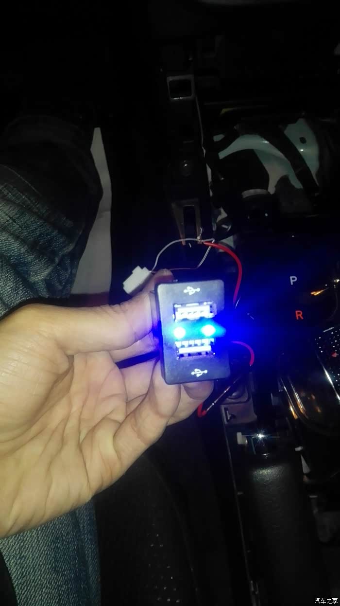

提车一个月了,在某宝看到有卖加装车载USB接口的,就果断买来,并且是雷凌专车专用的,正好放在原车没有配置的空白地方,以下我就把我的安装过程大概告诉大家~~~希望能帮助大家
就是点烟器右边的这些没有配置的空白口

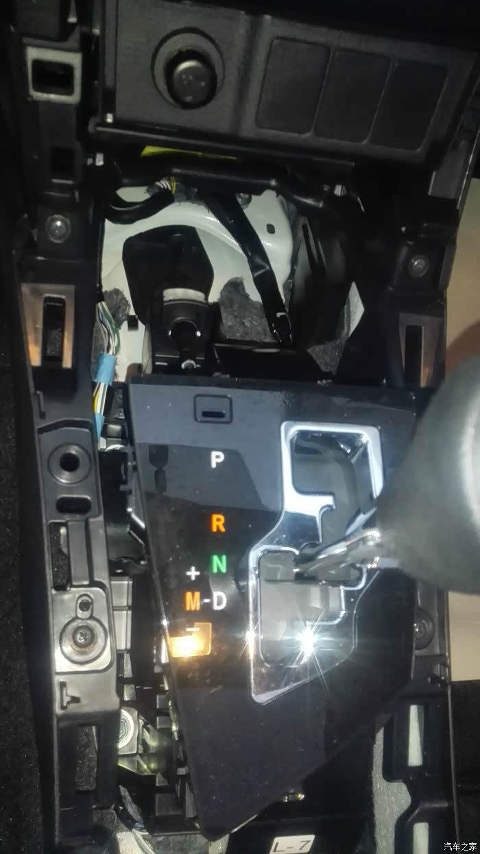

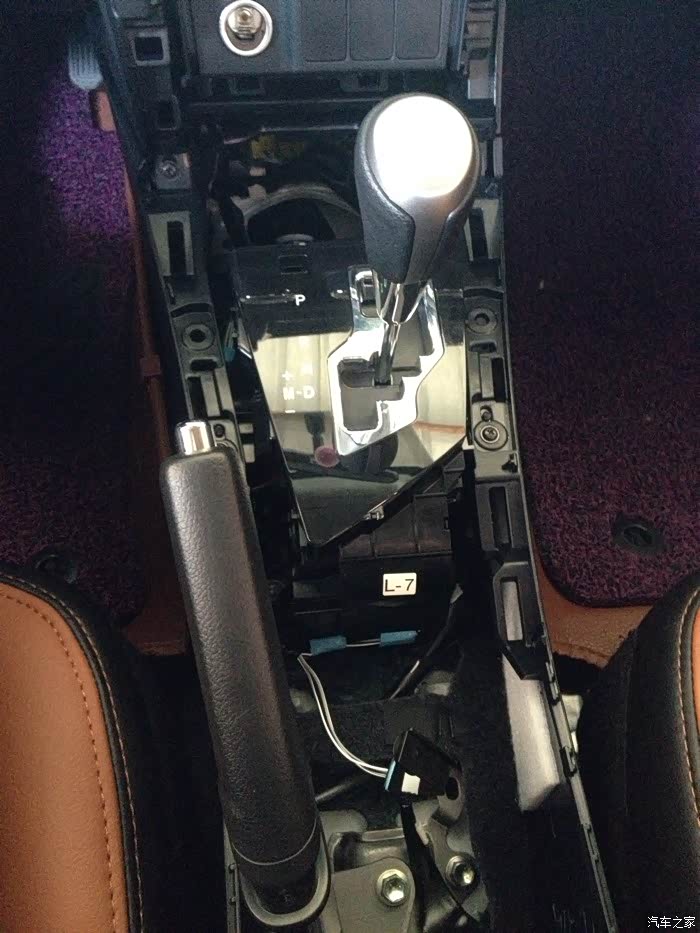

要想拆下点烟器的那个盖板就得把档把和手刹周围的盖板都拆下

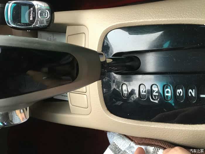

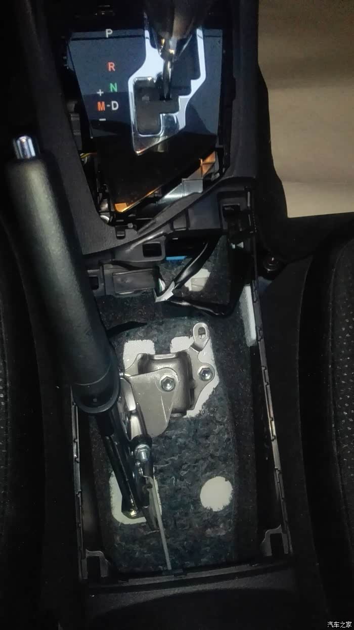

档把周围又一圈塑料盖板需要首先扣下来,因为它在所有盖板最上边,拆的时候先扣后边和两侧,把盖板往上抬,就能顺利取下~
在拆下手刹周围的盖板,可以连手刹周围的皮套一起拿下来
现在可以把档把周围的盖板拿下来了,这片盖板卡扣有点多,需要慢慢往下拿,这是可以把档把搬到空挡,拿下来就比较方便了

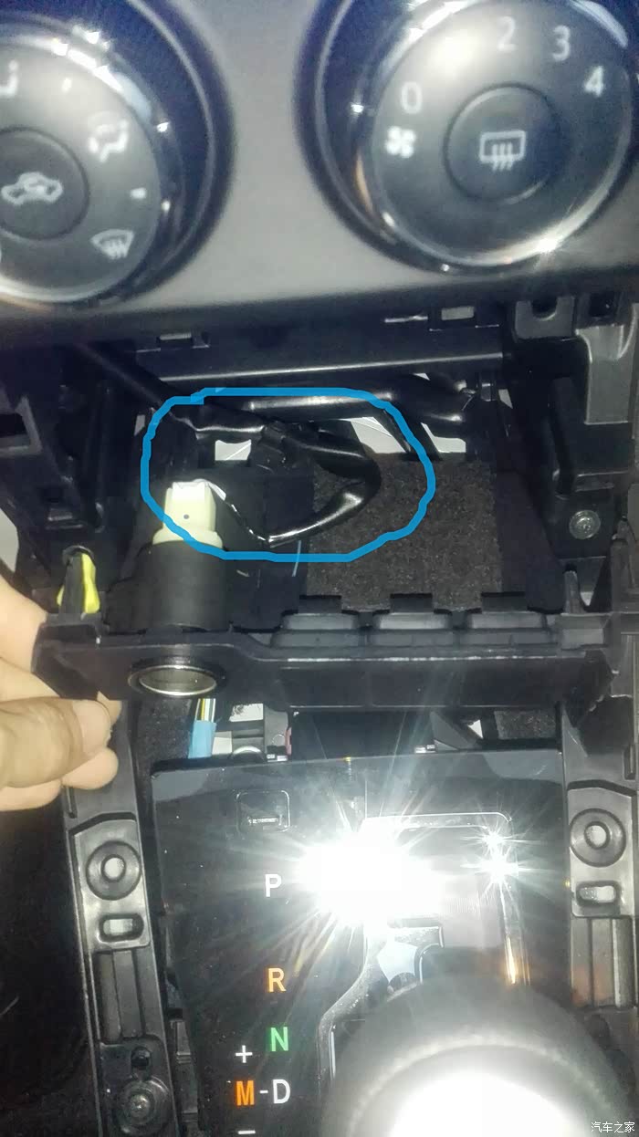

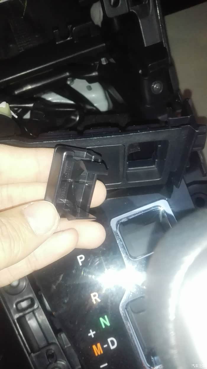

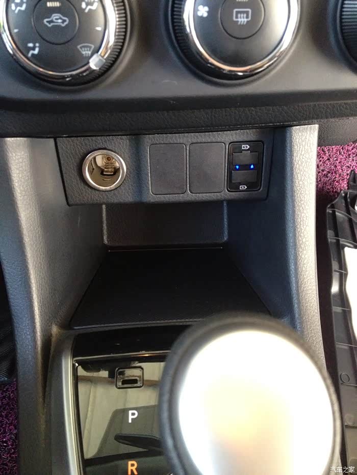

这时候就是最后一块盖板了,就是点烟器的盖板,两侧有两个卡扣,平行向外拽就可以,拿下来就看到我们需要的点烟器的线了
这个预留口可以很方便的拿下来
就是这样的一个小盖

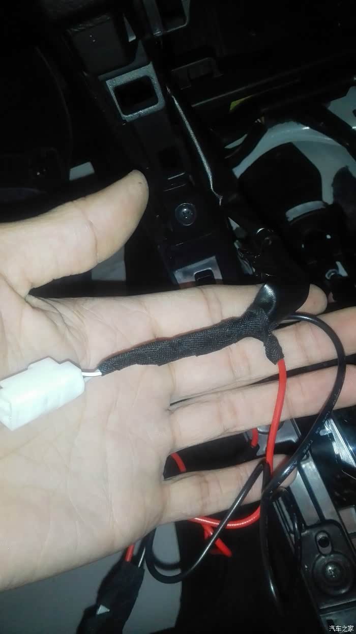

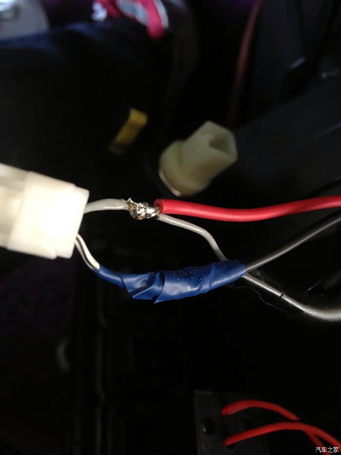

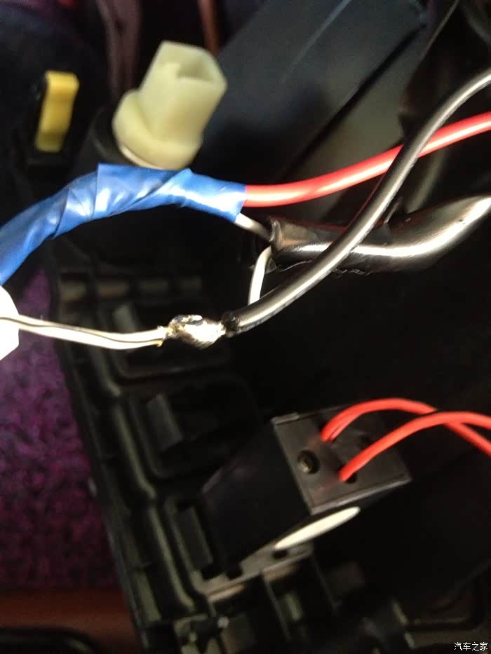

重点来了,要破点烟器的线给USB供电,这里咱的USB是有正负极的,红线接原车灰色线,黑线接原车双色线!!!接反了USB不好用的!!!
接好后用电胶布缠好就ok

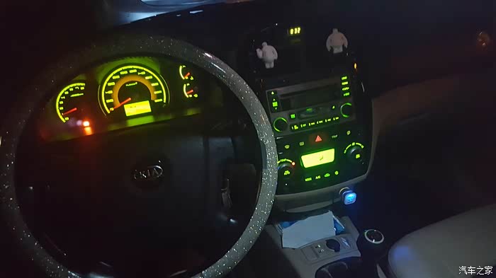

指示灯亮了,有电了

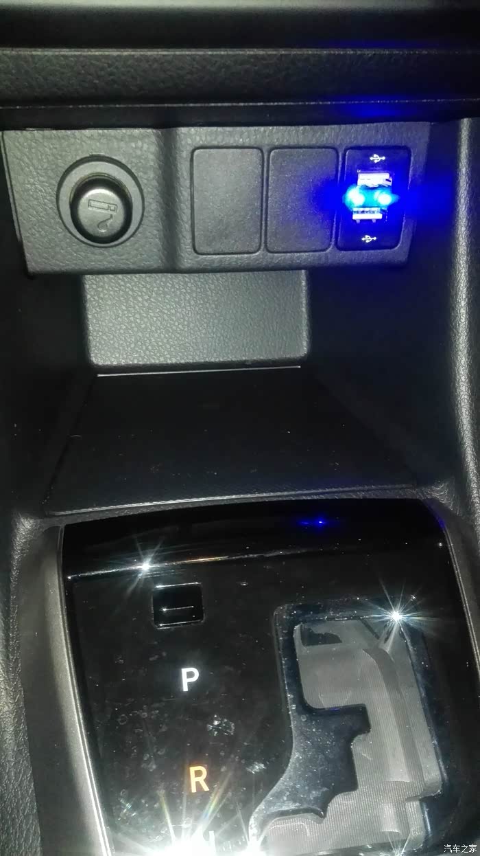

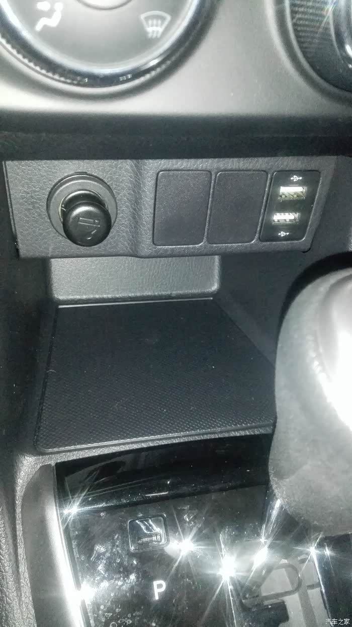

按拆装的相反顺序把东西复原~~~~这是安装好的效果~~~
感觉比插点烟器的USB高端多了,O(∩_∩)O哈哈~希望大家喜欢
