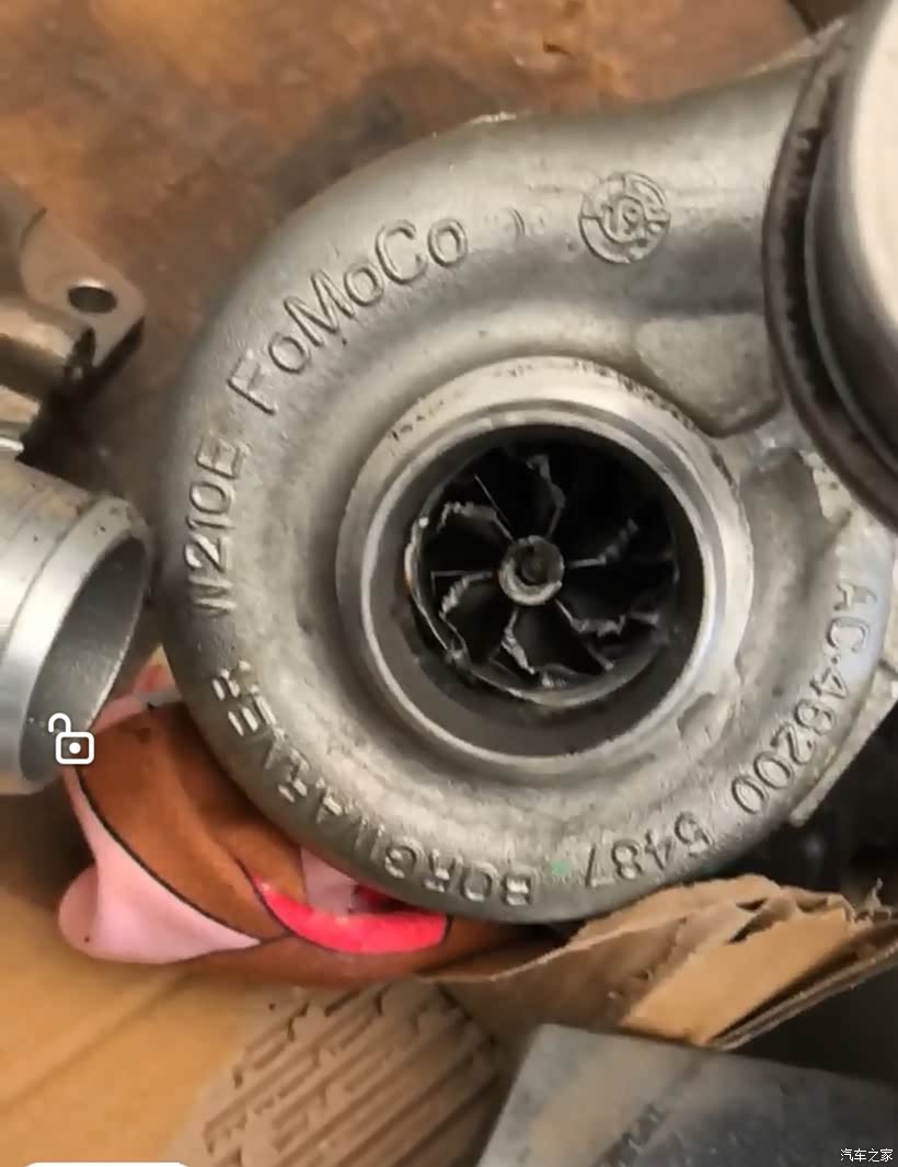

林肯飞行家3.0T,车辆在【山东济南】林肯4S店购买,车辆无事故、无改装、无激烈驾驶,一直正常家用!
【双侧涡轮增压机损坏,发动机拉缸!活塞开裂断裂,气环闭道损坏,导致连杆断裂,直接击穿打烂发动机缸体!
短时间内,先是双侧涡轮核心部件损毁,再是发动机内部活塞、气环、连杆、缸体连环致命损坏,这绝对不是使用不当导致,是不是这款车发动机及核心部件存在严重制造、材料、设计缺陷?出问题半个多月不回应】

比较像发动机灌水后再次启动发动机的问题,没进水一般驾驶能这样,得仔细检查一遍

两颗涡轮同时坏的几率很小 抖音上看见过你
有没有进过水

涡轮增压器应该是空气过滤器完了,活着进气口吸进什么东西,导致涡轮增压器叶片受损。尤其是两个同时坏,是质量问题可能性无限趋近于零,基本可以断定是这个问题。

要检查一下燃油和润滑,两颗涡轮一起爆概率很小,再加上拉缸,有可能燃油有问题。

应该是进水强行启动

机油、燃油、滤清器用了***货,三者必有其一
