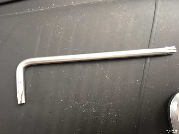

接下来,就要发扬diy精神了!8mm套筒,梅花t40扳手,螺丝刀,老虎钳,手套,千斤顶,手电筒都是必备工具,也是***丝装备。

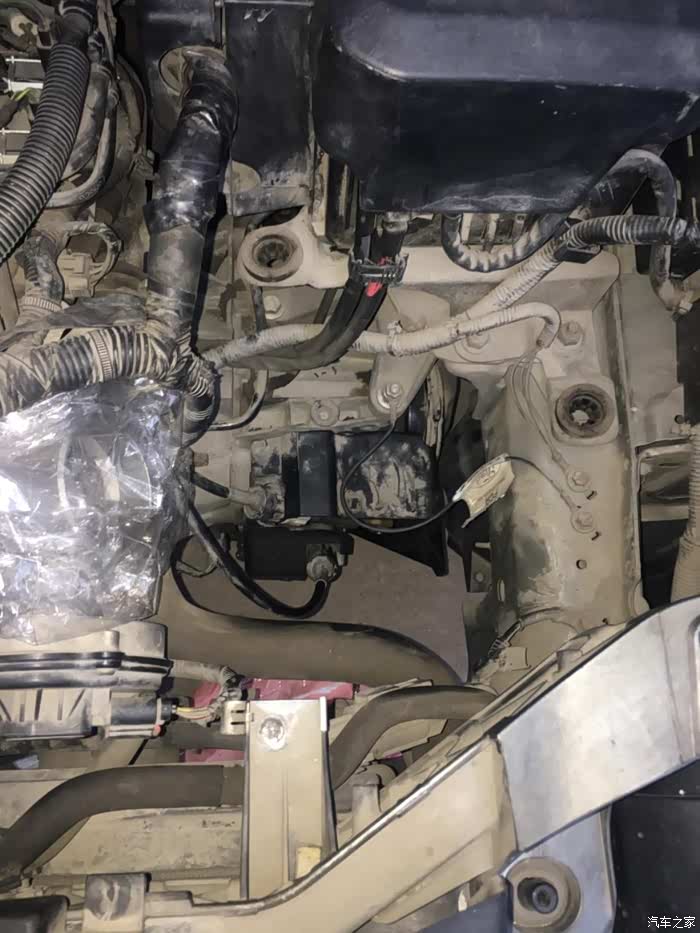

拆空滤,节气门保护好!

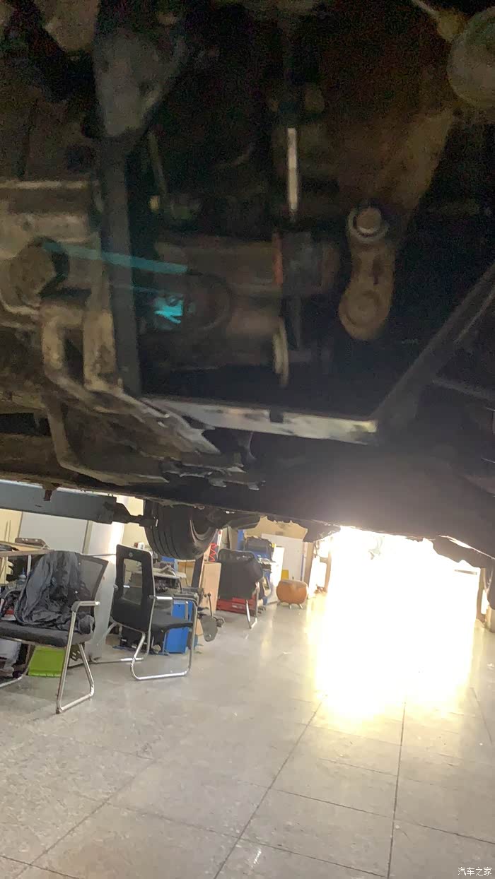

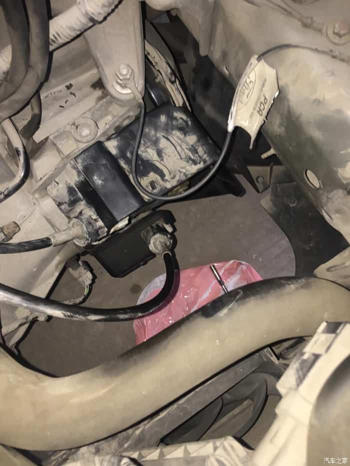

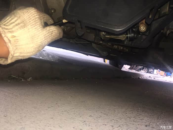

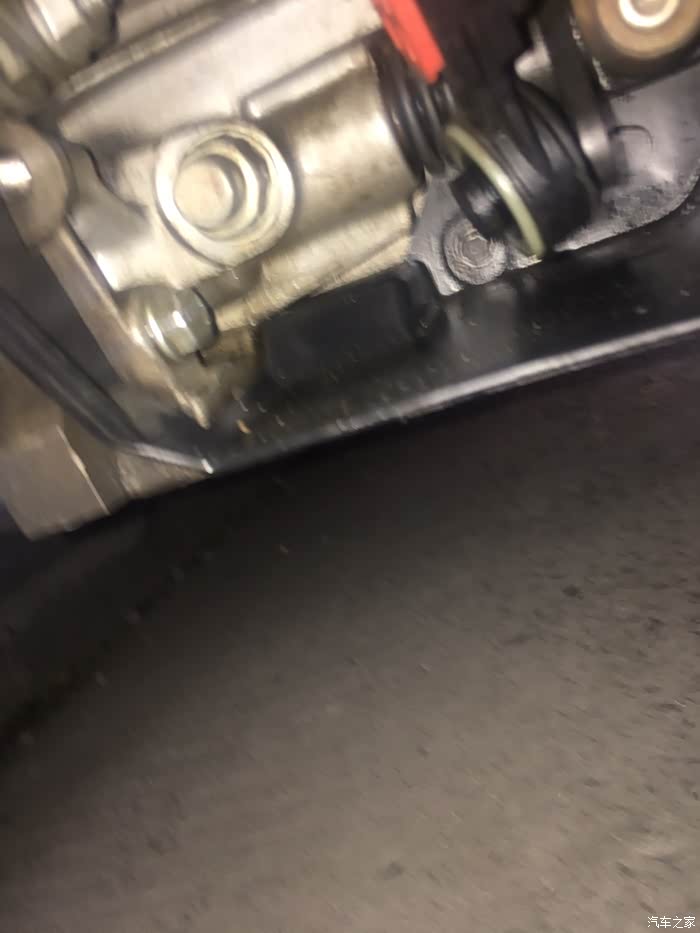

千斤顶顶左前轮,拆换挡机构前保护盖,后盖有4颗8mm螺丝固定,有2颗不太好拆
这样比较好操作了!有一颗后盖上的螺丝在盖子顶部。

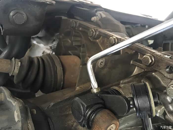

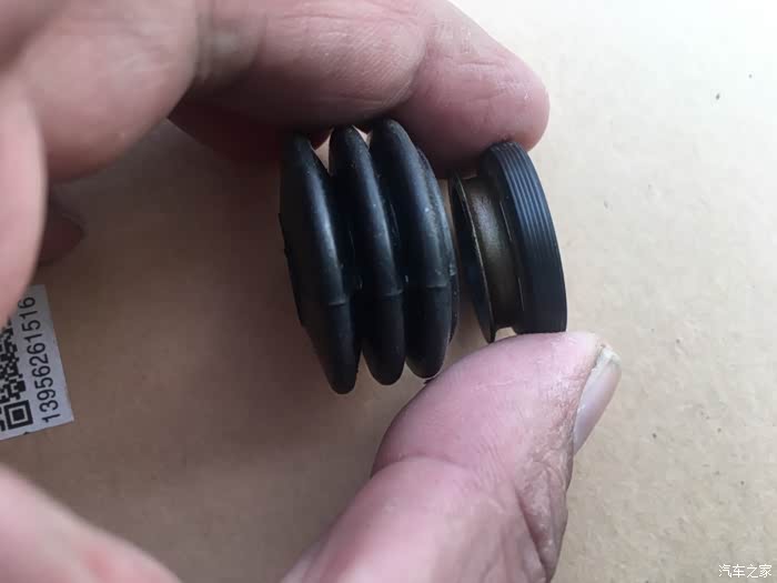

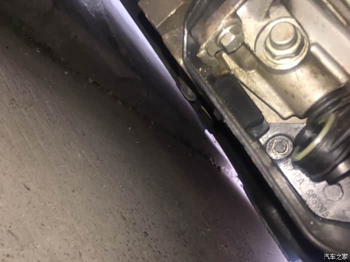

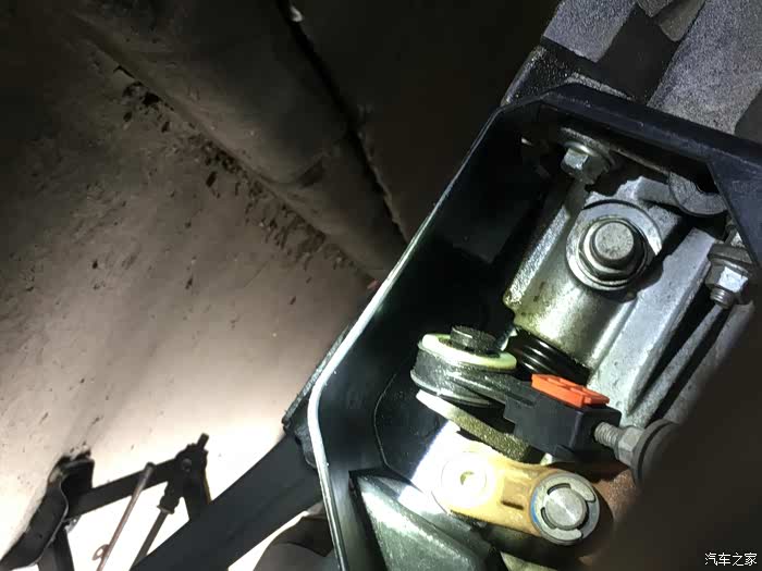

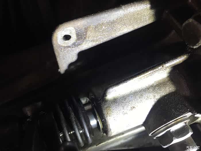

风琴套拉开看一下,都是变速箱油;换挡机构轴横向动作,油封橡胶老化,导致漏油。

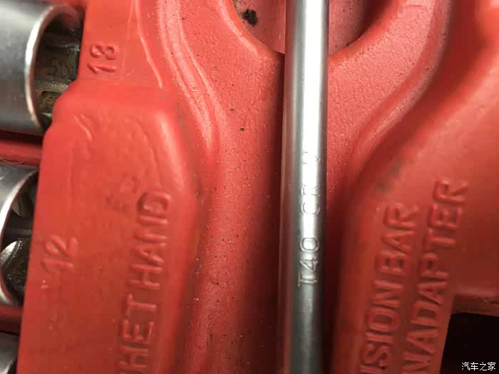

梅花t40就是用在这里,继续拆。

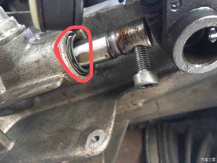

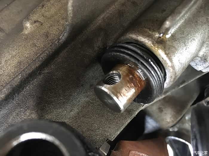

庐山真面目出来

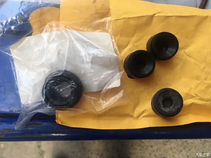

油封,本次拆装的主要对象!用一字螺丝刀,用点巧力,就可以撬出来了。

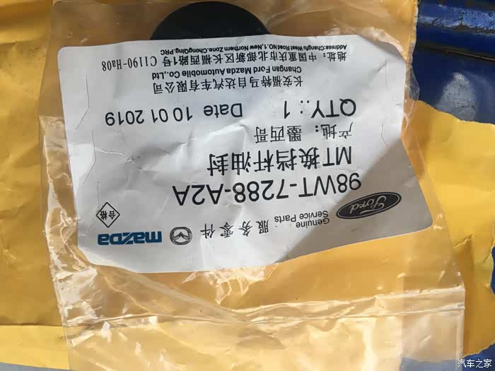

配件1
油封,外加发动机上盖胶圈
新油封全貌
新油封

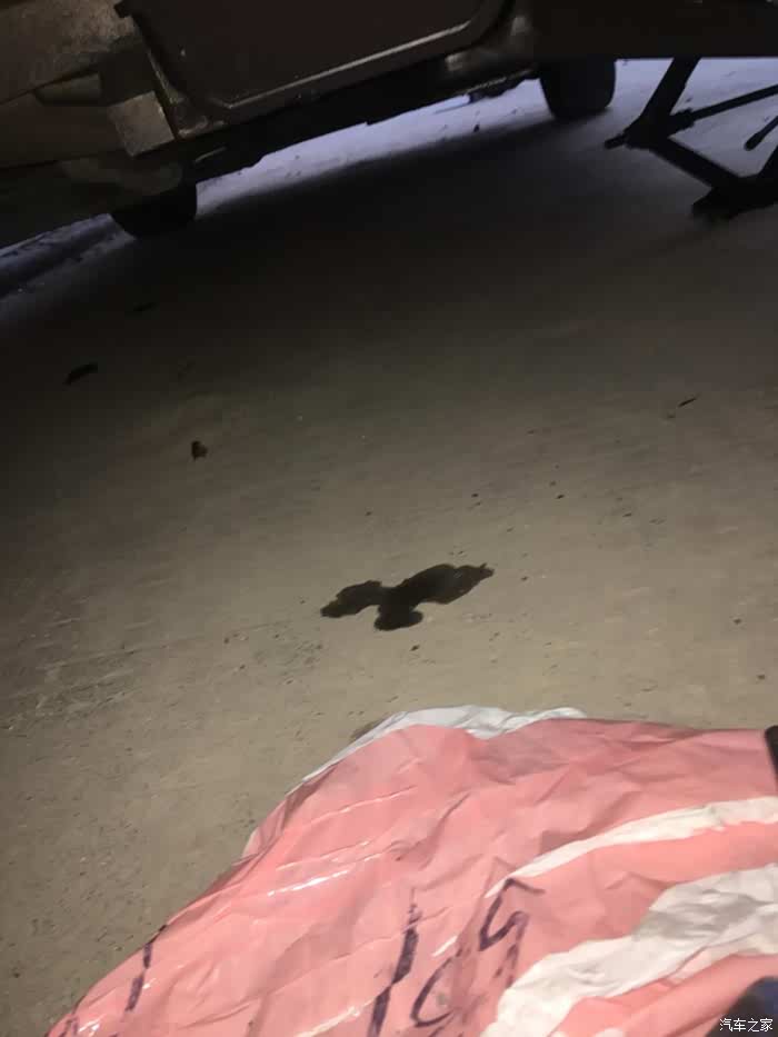

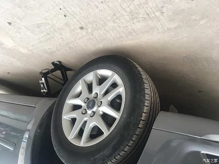

为社么千斤顶顶住左前轮的原因在这里,漏了极少的变速箱油;当然也是为了方便更换油封

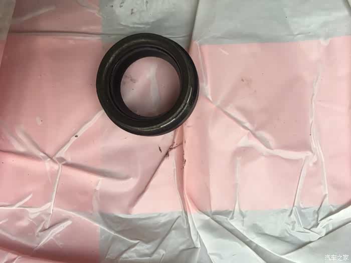

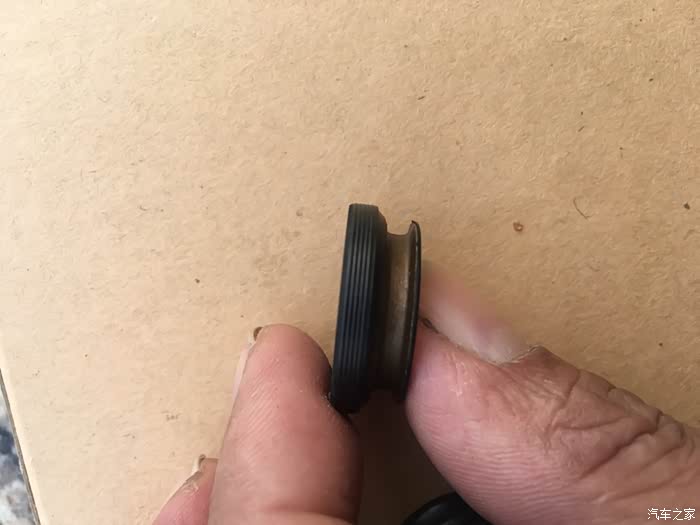

拆下来的旧油封,已经失去了橡胶原有的弹性!
