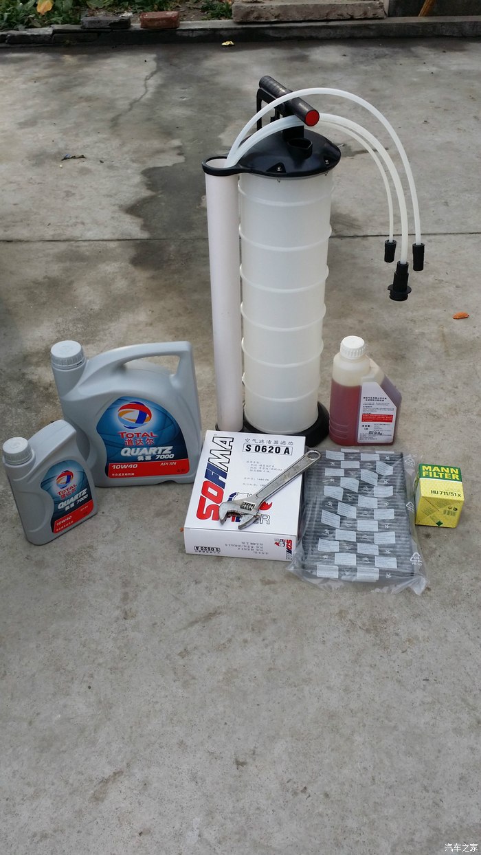

        各种屯各种保养材料、工具,(1)小嘉一直喝道达尔7000 10w40的机油5L(4+1),购置价240元;(2)机滤用的是曼牌HU711 /51X型号,32元;(3)空气滤清器滤芯用的是世嘉原厂的索菲马s0620a,24.5元;(4)空调滤清器法雷奥原厂带活性炭的,60元,合成型转向助力油1L,65元(下次换,这次没来得及换);(5)传说中的抽油神器,手动抽油器,140元+;(6)马牌mc5 205/55r16轮胎2条,入手1100元。
        所用到的工具:活口扳手、十字起子、一字起子、自制漏斗、手套一套、湿巾报纸若干。

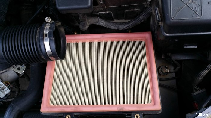

一、更换空气滤清器滤芯

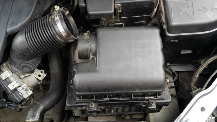

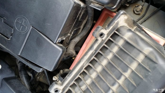

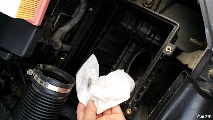

       先用一字起子拆掉连接节气门管道的卡子,再用十字起子卸掉空滤盒四周的四个螺丝。不多说上图:

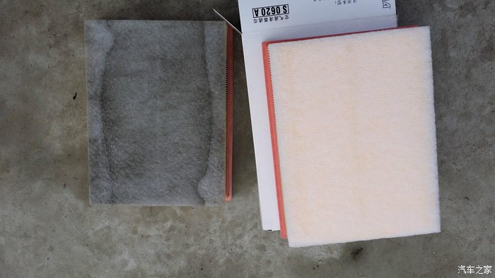

这个过滤空气的核心部件出来了,就是它让小嘉呼吸更顺畅,保证进去的是无杂质的空气,按照保养里程及时更换空气滤芯才能更好地保证进气的质量,才能保证燃烧的充分,进而减少车子积炭,总之它很重要!!!!!
新旧对比,跑了15000公里很脏了!
再来个新的空滤包装盒!
装上去前用湿纸巾擦拭一下空滤盒子,还是蛮脏的.

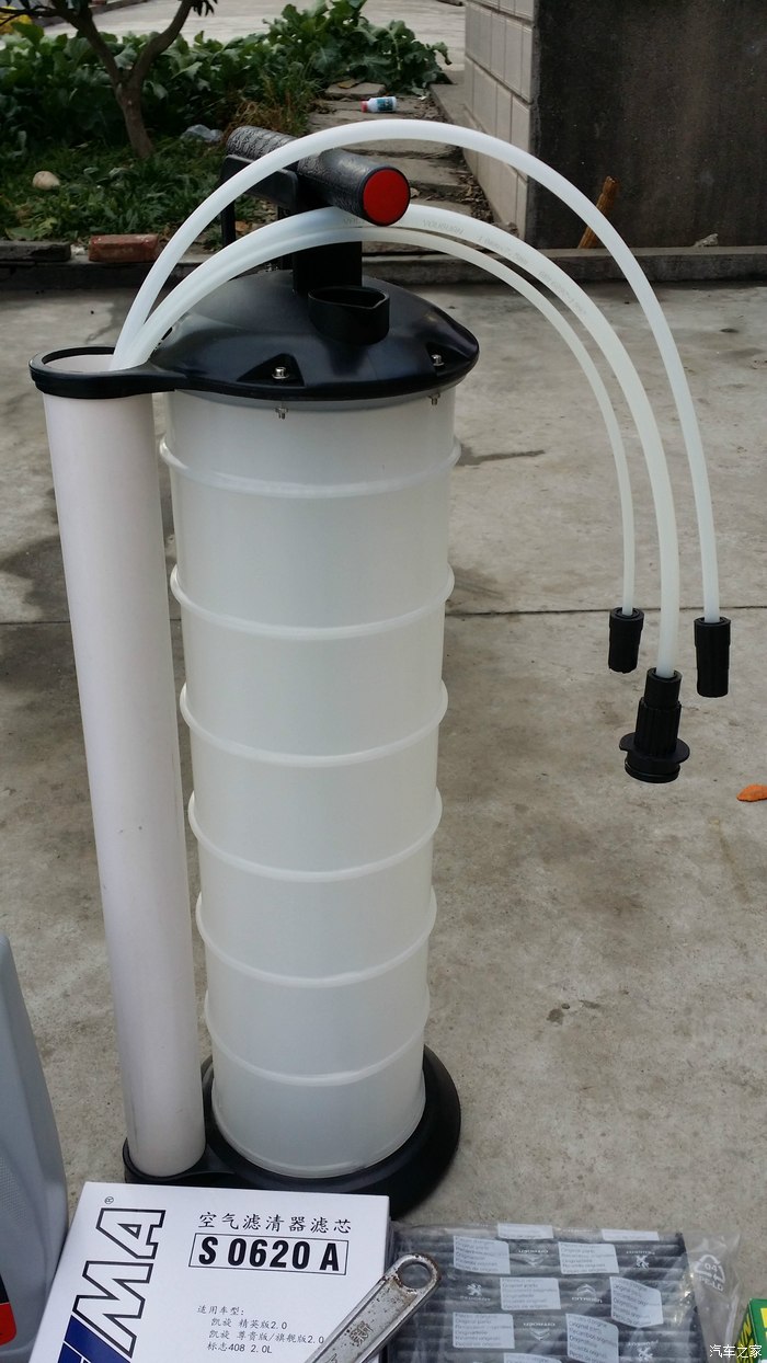

当当当当当当当当当 当当当当,传说中的抽油神器来了。手动抽油神器,可以抽机油、变速箱油、刹车油、转向助力油(汽油严禁抽)效果见下文,上图嘿嘿
拆空滤的活口扳手,老古董了,,为啥哭,见下文

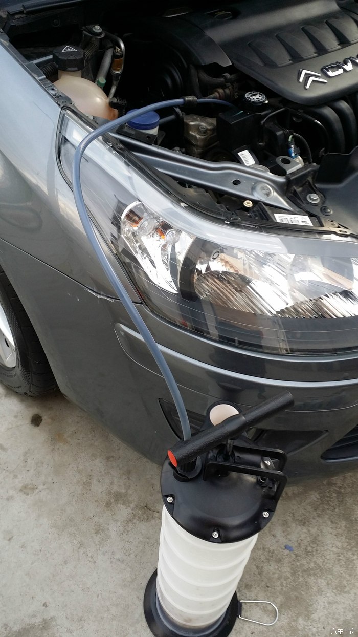

       抽油前,首先启动汽车,冷车运行8-10分钟预热,让机油变得更稀,便于抽干净,刚高速运转停下的车最好等个20分钟后再抽,原因么,油温太高,怕有不测啊!,然后拔掉机油刻度尺,插上小管到发动机底部,能感觉得到(抽油神器一共配了三个管子,一个粗管连接抽油桶,一个中管 世嘉用不着 一个小管,只有这个小管才能插进世嘉机油刻度尺管里面),通过专门配连接橡皮头使大管、小管相连,最好在连接处包上生料带或者保鲜膜,防止漏气。
        然后,像打气筒一样,上下抽动5-6下,就能看到黑油从管子里出来,感觉到抽油桶里气压不足继续按照以上步骤重复操作,大约过15分钟就能抽干净,我的抽出来大约4.5L,和在4s保养抽出来的量差不多!
        关于这个抽油神器,我是无意中在君威论坛上看到的,觉得很不错,就买了一个,的却,用下来的感受个人觉得很方便,抽油很快而且很轻松不累手,而且不用消耗汽车电瓶的电,抽的废油还能从口里方便倒出来,我的废油都倒进新的换进去的油桶里啦,准备送给附近维修店里!

三根管子:
油已经慢慢流出来了,呵呵 很开心啊!
大管子头套在抽油桶这个位置,下图详见。
油抽得差不多了,有很多气泡,可以等一下,动一动细管,尽量把废油抽干净。
差不多4.5L,还是蛮给力的,大约用了15分钟。(4月25日修改郁闷啊  其实只抽出来3.5L  自己看错了刻度  郁闷!后来抽出来一部分!)

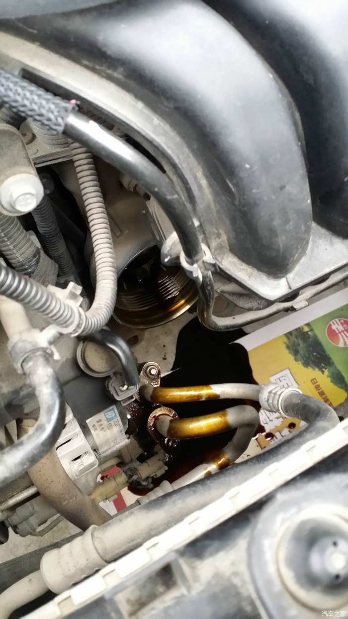

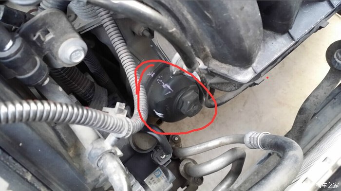

之后是换机滤,这儿我哭了,只有活口扳手,借了女儿的蜡笔做标记,其间还软磨硬泡半天才答应给我用一下的,嘿嘿。真心讲,拆机滤盖子要用27MM的套口扳手,活口的也能卸,就是不太方便,卸得太累了。
不废话,上图:
车下面一定要垫报纸什么的,吸废油啊!机滤的盒子也要用湿巾擦拭一下,拆下来的机滤很脏,然后直接按上就行了,新旧对比忘记拍了,嘿嘿,下次作业补上啊!

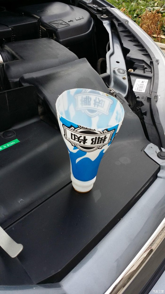

新机滤装上后,开始从加机油口的地方倒机油了,自制漏斗,嘿嘿,勿笑哦!
倒4.2L的时候停止加了,然后点火启动,运行5分钟,等新油进入发动机循环了,看看油尺刻度,再继续加,然后第二天再看看刻度,少了继续添加,总之少量多次,不能多加,可以少加慢慢加,直到加到标准范围即可。

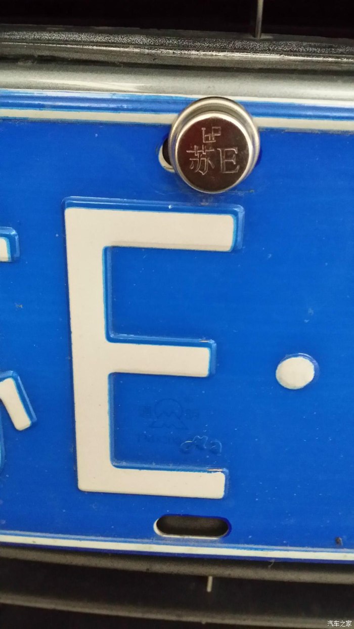

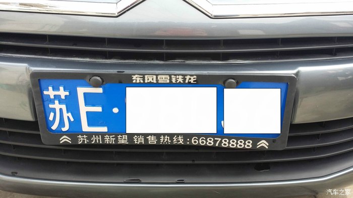

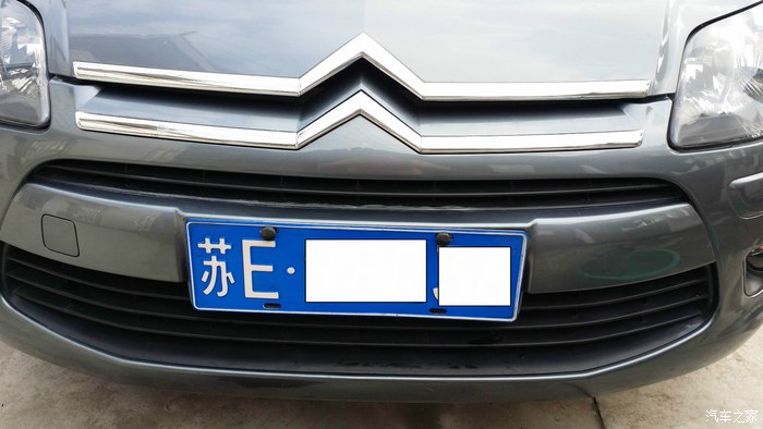

三、卸牌照框
都是新交规,让我们不得不把牌照框卸了啊,虽然没有因为牌照框问题被处罚,但是考虑到年底了,要去外地比较多,怕被jc叔叔抓到了,这也是个把柄啊,还是做个守法的好公民吧。尼玛,帮4s店白宣传4年了啊!坑爹,还说送我的!
卸掉后四周白线都露出来了,清爽多了啊,准备网购8个防盗的螺帽啊!依法治国   要做个守法的好公民啊!

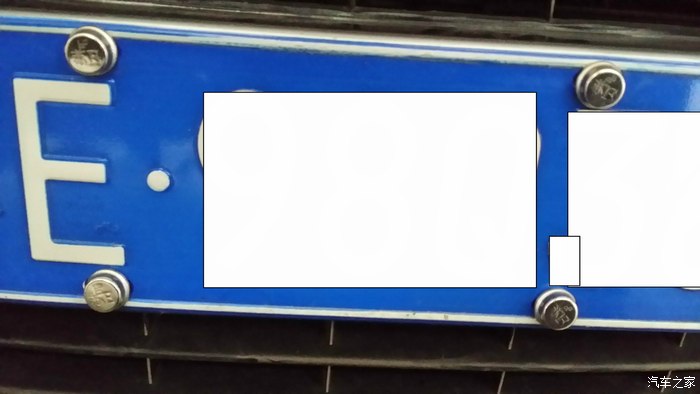

又补了换防盗螺帽的作业,过年要回老家 怕有状况 抓住把柄罚你  还是不放心啊  网购防盗螺帽  自己家里扒螺丝  然后搞起,图片发上来

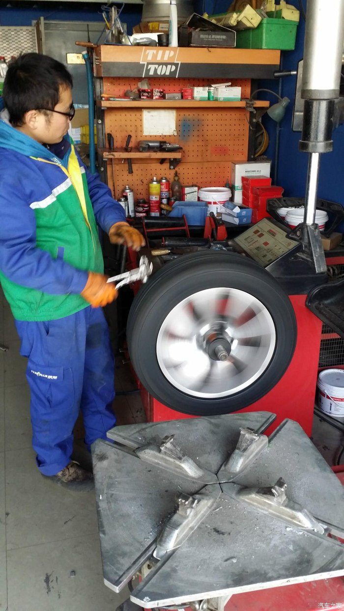

四、补换轮胎作业

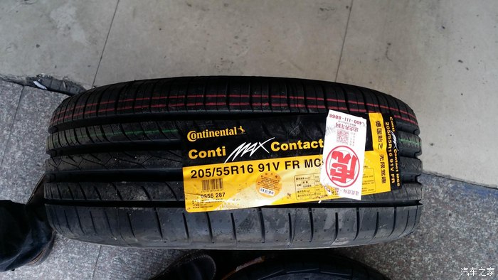

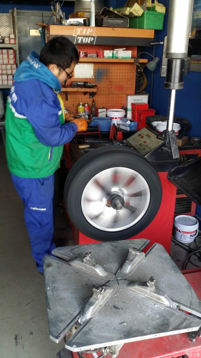

各种对比论坛神人作业,最终选了心仪已久的马牌mc5花纹轮胎,大小尺寸还是原车尺寸205/55R
16的,更换时间差不多3年半的时候(2014年12月30日),在某虎入手了2条,后轮磨损还好,所以没换,毕竟500多一条,俺不是土豪啊!不能任性的!2014年37周的,大约是8月份生产的,能接受!合作安装点,免安装费,旧轮胎给他们,2条轮胎半小时安装好,效率很高。
上图
前轮马牌mc5,后轮锦湖KH17.为什么这么亮,嘿嘿 用了轮胎保护剂!
