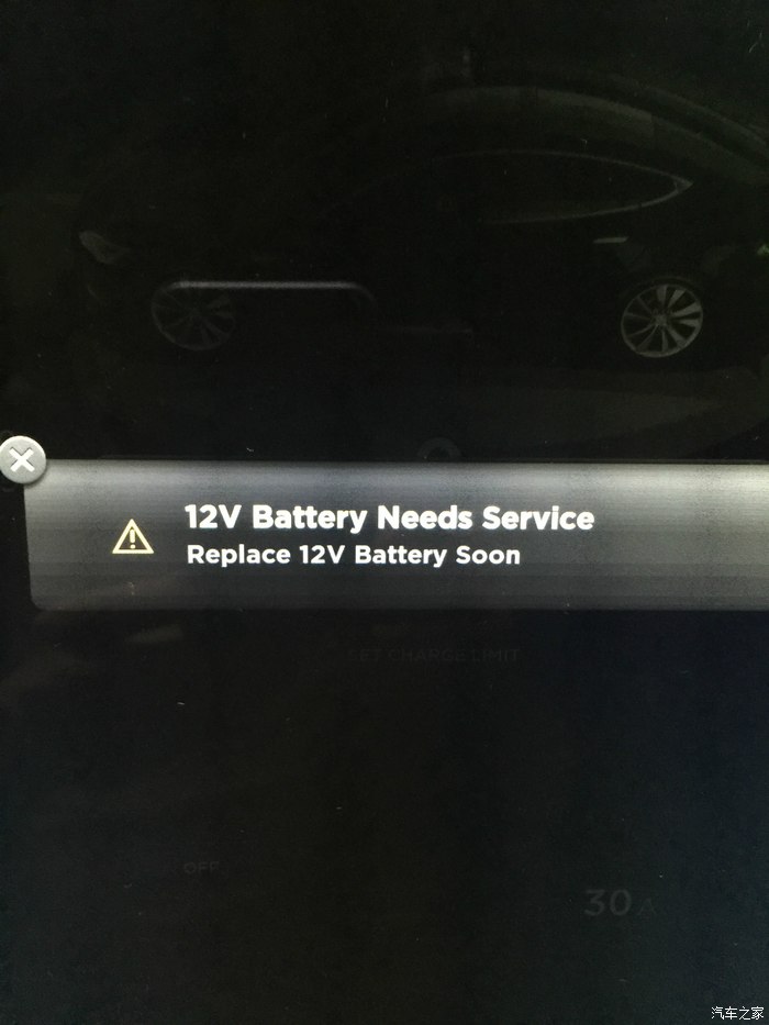

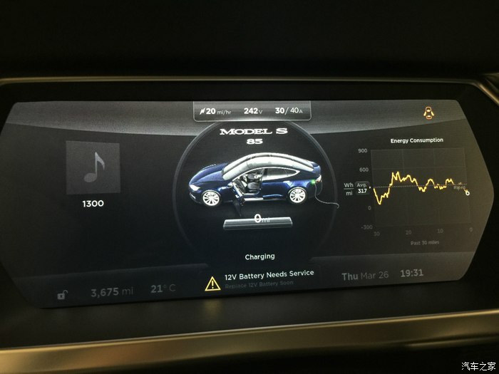

4月3号更新
问题已经彻底解决,特斯拉的服务特别给力,客服接线员说所有特斯拉的电池都要更换无论是否出问题,让我自己选一个时间工程师上门服务解决所有问题,这个很人性化,没有给你安排一个时间让你在家等着,而是顾客自己决定什么时间。先赞一个!

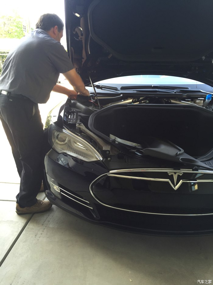

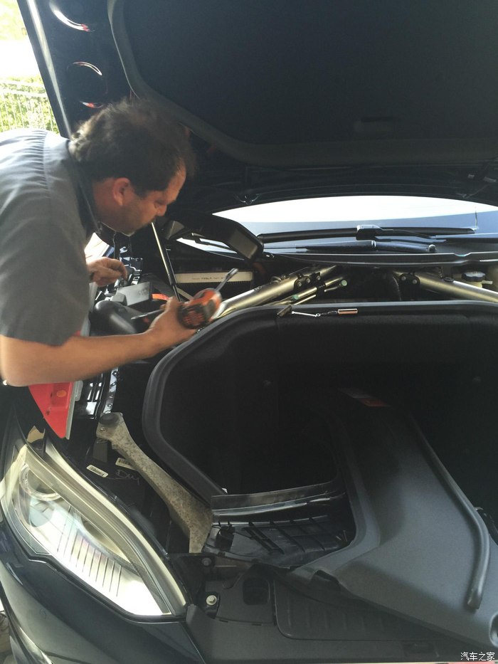

专业的就是不一样,我把车钥匙交给工程师,还没缓过神来,立马就开始了工作
上来就把引擎盖打开,直接一把就把塑料覆盖件给拿掉,动作娴熟麻利。
还不到1分钟,就全部拆开了,这些塑料件全部都是卡扣,不需要拆一个螺丝就能拿掉
其实不难看出这些设计非常的“丰田化”,丰田系列的车子尤其以雷克萨斯为主,引擎盖内部都覆盖得很完整
一是能多少低档一些灰尘,二是视觉效果发动机舱很规整,丰田当年技术入股特斯拉多少还是帮了一些小忙的。

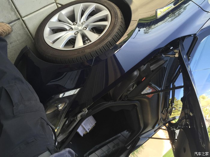

要开始拆电瓶了,工程师很贴心的拿来了防止剐蹭的护垫,真是专车专用啊,还把转向灯的位置预留了出来

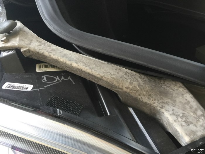

大灯上面的支架,特斯拉是全铝合金车身,所以基本不存在防锈和腐蚀的问题,不过还是有一些氧化的痕迹
不太好看,但不碍事
拆完了覆盖件,要拿工具动真格的了,萌大叔露脸了,很可爱的大叔!
米国也不是天堂,空气确实比国内好,但也绝不是“净土”那么夸张

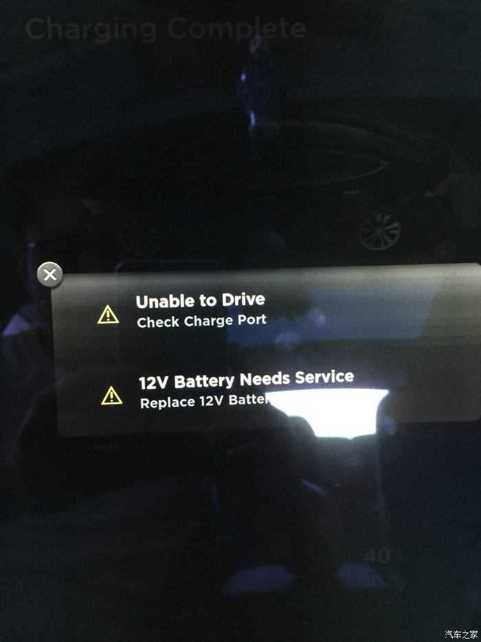

大约20分钟后,电池终于拆下来了。这个是旧电池的庐山真面目
而这个是即将换上去的全新电池。没有任何区别!有一点让我鄙视的是,电池容量仅有33AH
要知道传统汽车普遍都是60-80AH甚至100AH,难怪这么快就没有电了,电池容量小绝对是罪魁祸首。

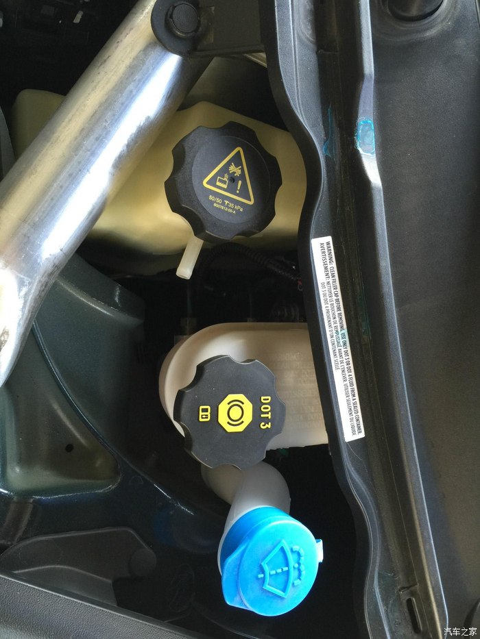

这里有些不爽,都这么贵的车了,居然还在用DOT3的刹车油,连国内基本都普及DOT4了

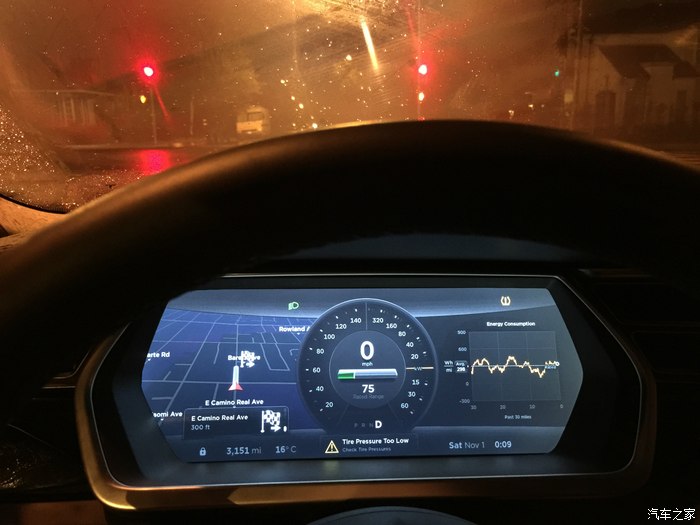

系统检测到曾经记录过胎压报警,所以把4个轮胎全部都检查并重新充气
工程师告诉我,由于特斯拉重量比传统车重不少,所以轮胎会在一年的时间内慢慢的跑掉一些气,建议
以后在出现胎压报警的情况下还是检查一下保证安全,顺便把胎压报警升级了,看来是普遍状况。

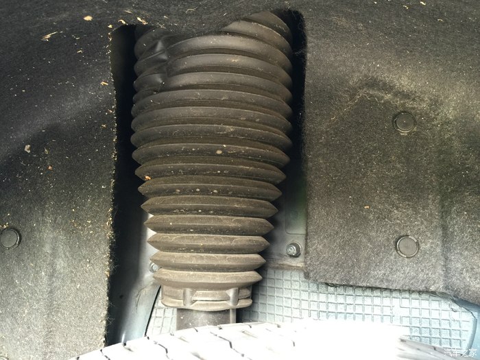

接下来又属于一个“内部召回”的小问题,隔音棉会在空气悬挂升降的时候产生摩擦,可能会产生
噪音或损坏空气悬挂,解决方案是“用刀子割掉”
,为什么我之前没有收到任何有关的提醒????
这是割下来的一块隔音棉,用料嘛还是可以的。颜色发白的那一块就是之前和空气悬挂摩擦产生的一些印记
剪裁完以后空气悬挂终于彻底松了一口气了,彻底放松了,不过还是能看出之前多少还是受到了一些影响

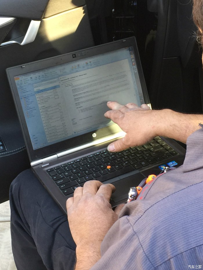

很贴心的给把雨刮水加满后,开始最后一步,升级6.2系统
其实以前系统自己经常都会自动更新,只不过这一次由于12V电池挂掉,系统就不再能自动更新了,换了
新电池以后需要重新“激活”一下,我问了一下工程师在美国什么时候能更新一个中文系统用用啊,
萌大叔还真的帮我仔仔细细查了一遍,最后遗憾的告诉我目前美国无法刷成其他语言。
