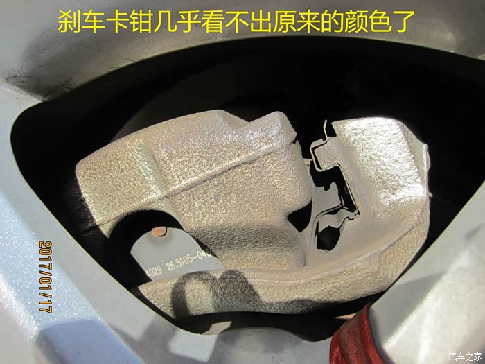

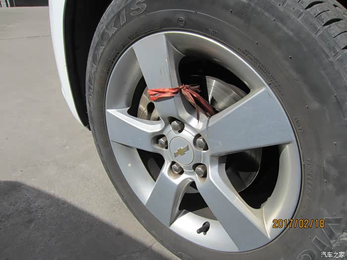

参加家家商城众测活动也有一段时间了,继上次评测香水之后,在1月17日再次幸运的得到了老用户专享评测“耐磨士刹车片”,在得到测评资格后,立马下楼将两个前轮毂擦得亮亮的,做好原车刹车片粉末和耐磨士刹车片粉末多少的对比。很快在21日那天拿到了此次测试的“耐磨士刹车片”,家家众测很用心,连封包裹用的胶带都印上了“家家众测”的字样。由于过年期间几乎没有营业的修理厂,于是决定自己动手更换刹车片,在更换之前,上论坛里恶补了更换刹车片的重要步骤和其中的细节,以免更换途中遇到进退两难的问题,下面我就直接上图给大家分享下整个过程吧。

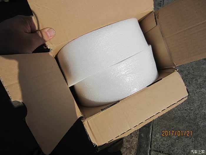

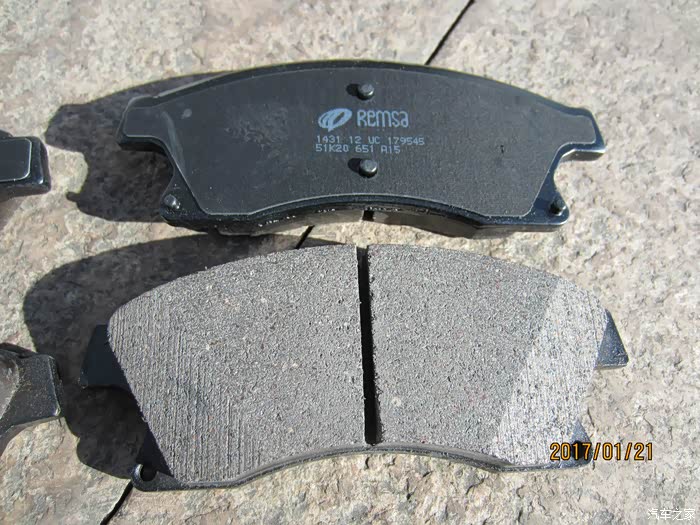

1月21日,收到家家众测寄来的刹车片,速度还是相当快的。拿到快递就去广场上各种拍~

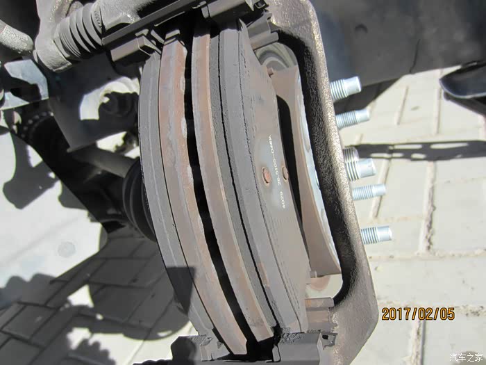

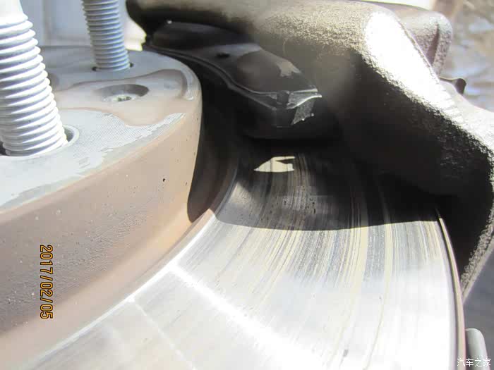

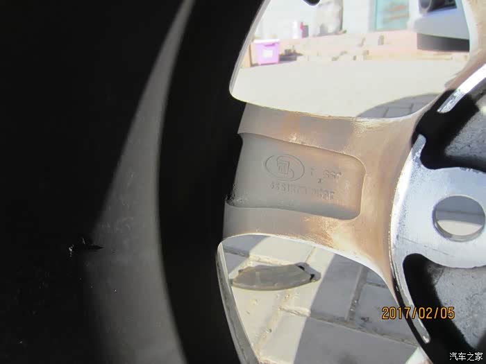

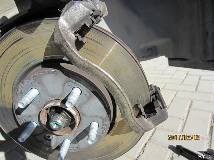

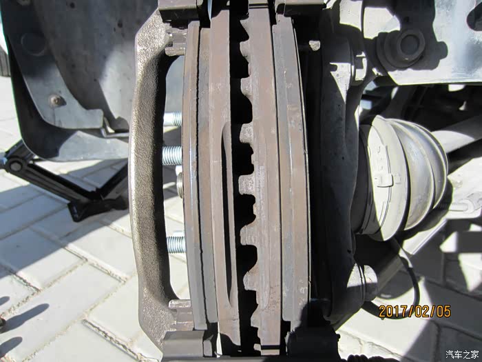

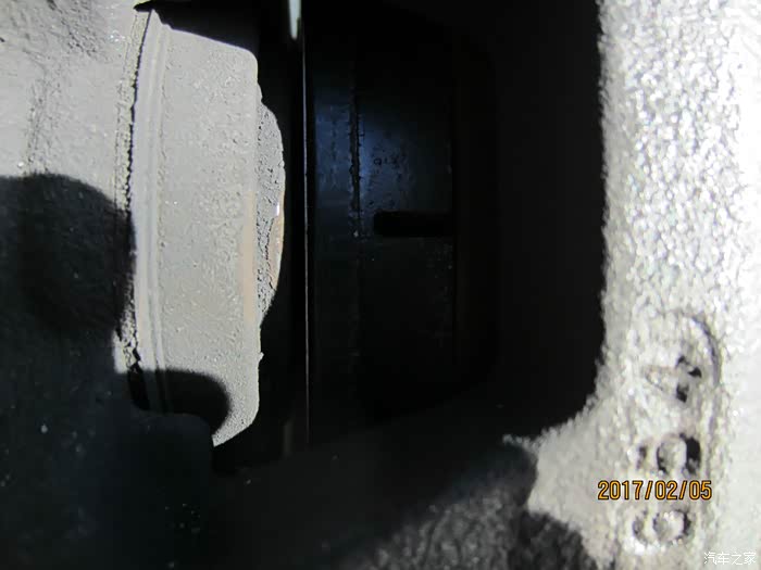

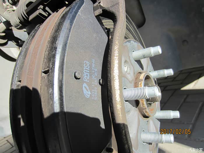

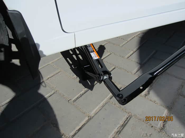

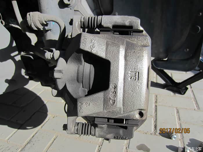

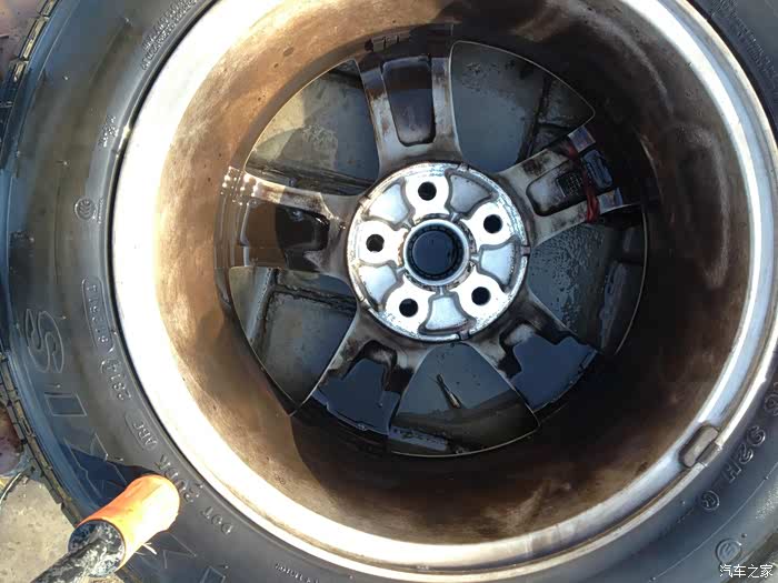

2月5日,也就是正月初九,上班后的第一个休息日我在洗完车之后开始自己更换刹车片,从论坛中看了看,其实也没什么困难的地方,另外准备一个活口扳手就可以了,其他工具都用车上自带的
终于将两个前轮的刹车片全部更换为耐磨士刹车片了,弄得一手黑。更换完刹车片后需注意!需要在车辆启动怠速情况下,原地踩刹车,让刹车油回位,直到踩着感觉和没换之前的“硬度”差不多的时候(这里不好把握的话就踩10脚以上),然后挂一档,缓慢行驶当中再大力踩刹车两三次,感觉刹车软硬适中就OK了!?
总结:经过这半个月的驾驶感受来看,感觉刹车距离短了(不知道是不是新刹车片厚,力度大的原因),但是很明显的变化是倒车时轻踩刹车那难听“轰 轰”声没了,粉尘也少了很多。耐磨士刹车片目前被我发现的优点就这些,日后陆续观察后再来和大家分享更详细的试用体验!
