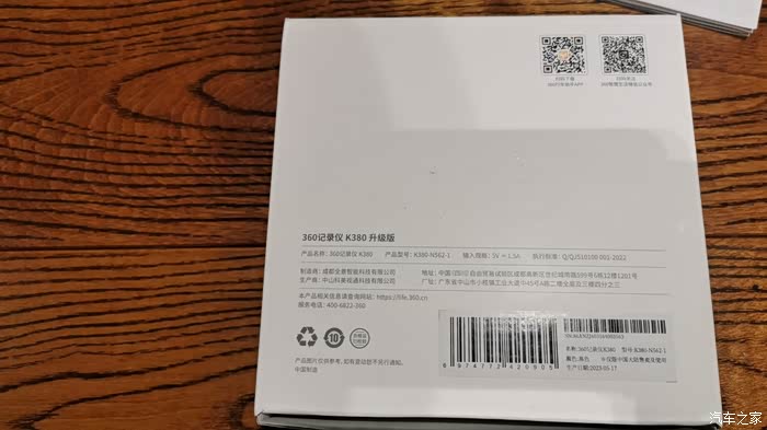

倒了,包装盒
包装另一面
盒内成员大合照

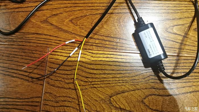

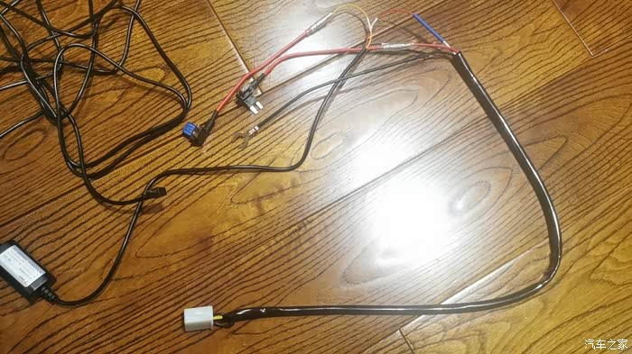

这不是原厂降压线,只有2根线,不建议用

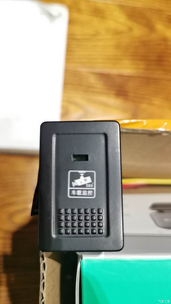

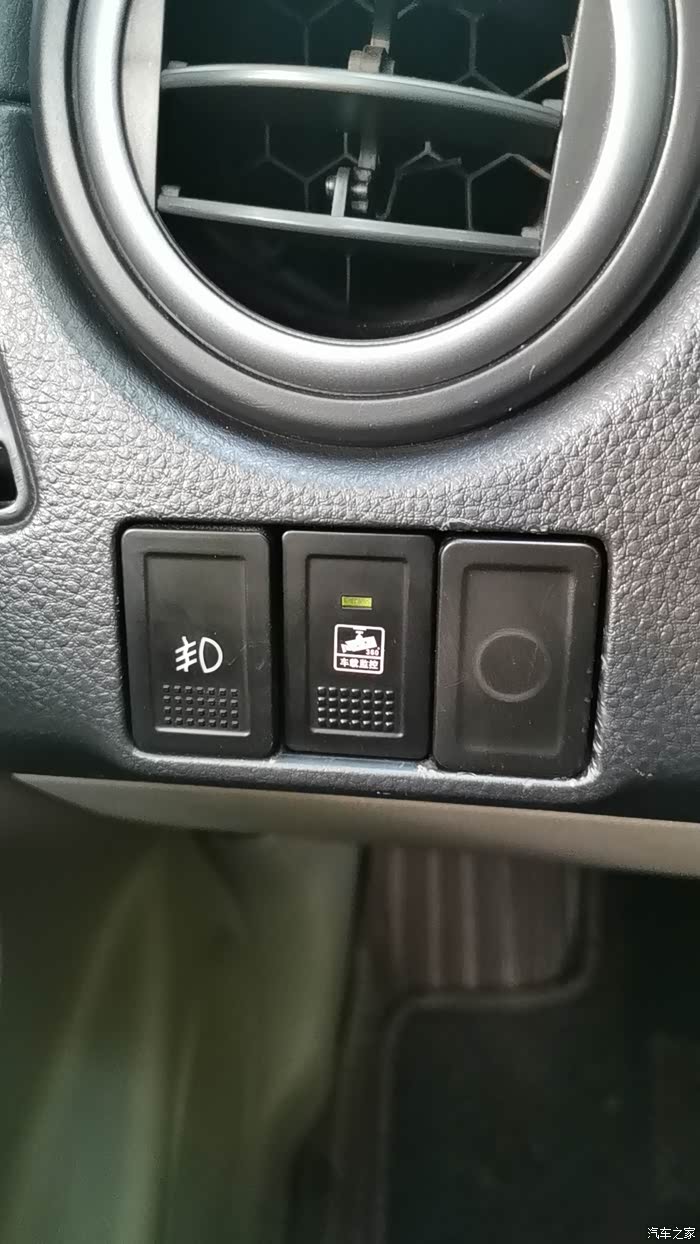

这是另一主角,就是为了可控常电才加这个开关

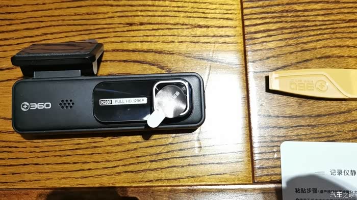

正面照
接电保险丝线准备2条,一条接常电,一条接ACC
原厂降压线,狗东自营,估计是仿品,线芯是铝非铜线
3根接线特写,红vcc常电,黄ACC打火通电,黑搭铁线
保险丝接电线连上
接上开关线束

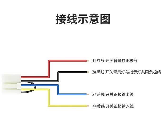

按下图示接,开关带有指示灯背景灯,背景灯是红线,开始采用红黄并连接常电,背景灯一直亮,觉得亏电可能,稳妥考虑,还是返工,将黄线接常电,红蓝并连接降压线红vcc,实现按下才亮,不按常灭。
就是按此图接保险丝接电线

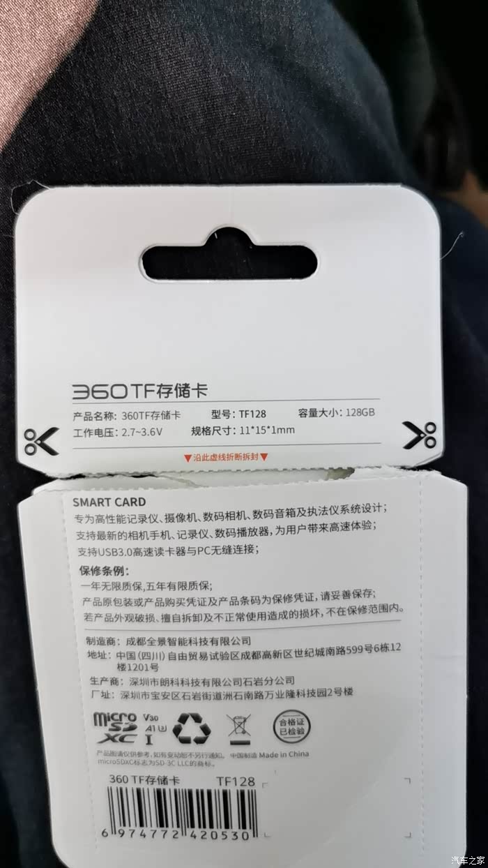

以前买的内存卡不匹配,只有买这个原厂的,从包装上看正品,价格只有官网1/4,🐮

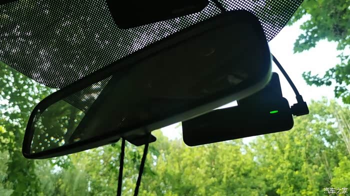

指示灯绿才能算工作中,不知道这样熄火后第二天能不能打着火
外面来一张帅照,小巧可爱
白天近距离还算清楚吧,远了运动中看不清牌照!
