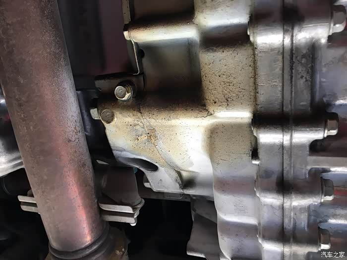

    变速箱漏油的问题,我倒没有,不过油封那里有渗漏,这又证明我买到真的思铂睿了。不过还没到滴油的地步,听说要抬发动机,还是不去搞了。

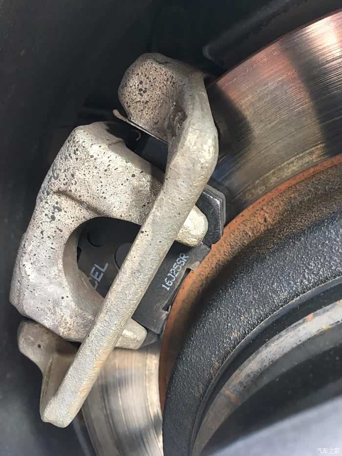

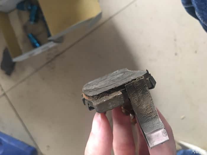

大概5.3万公里换下来的原厂刹车皮,磨得还是比较厉害的,已经磨到铁片了
Dixcel的ES后皮,工作温度可到600摄氏度
通病吧,后刹车碟的坑还是较多

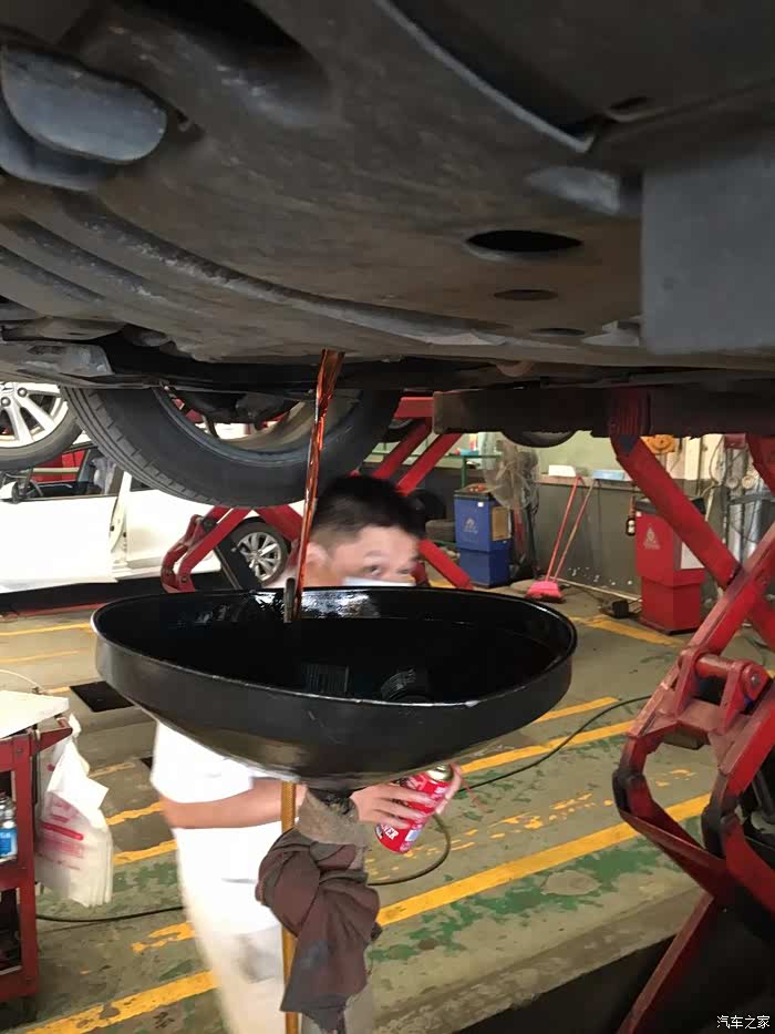

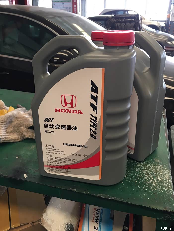

4S店换刹车油,重力换
8DCT的专用刹车油,200元4L,一共用8L,加上200的工时费,600换次变速箱油还是比较划算的
躲过了变速箱漏油,油封躲不过了,证明买了个真的思铂睿

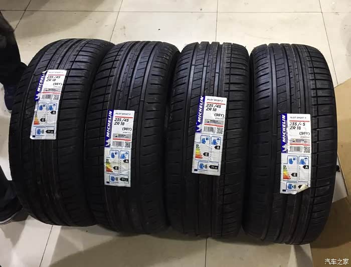

    第一年换了轮毂,抛弃了恶心的风火轮;

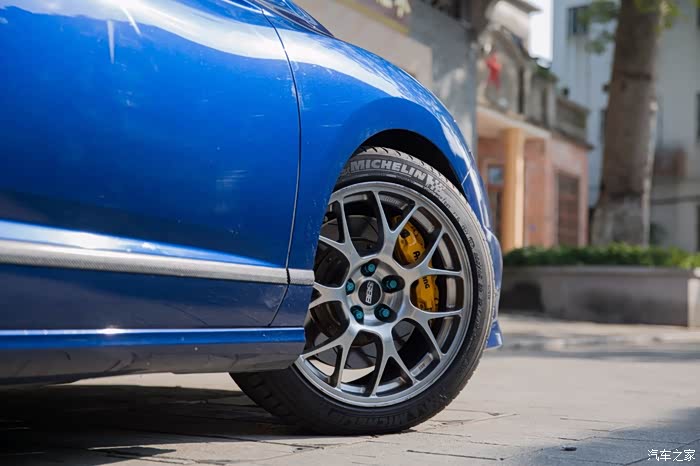

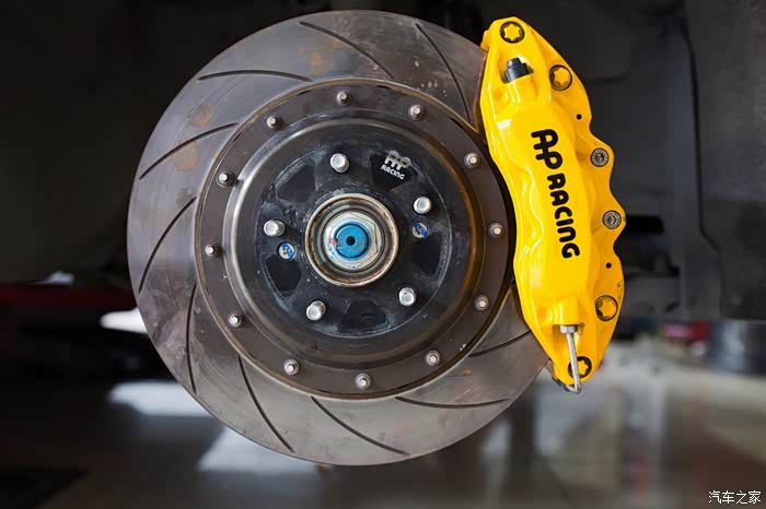

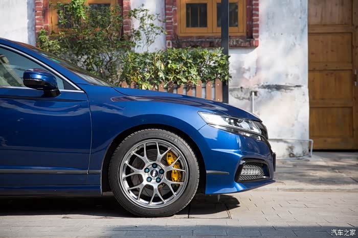

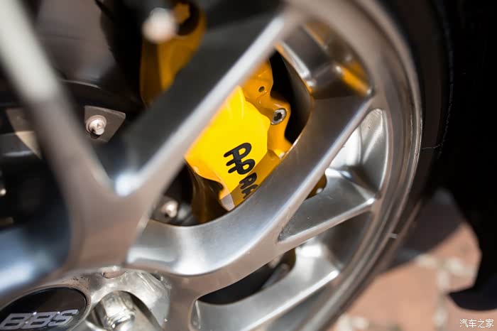

    第二年换了刹车,加了钢喉,换上米胖子的PS3,跑得起又停得下来了;
    第三年换了S1前杠,Tein FZ绞牙,又加装了套音响解决开长途的烦闷。

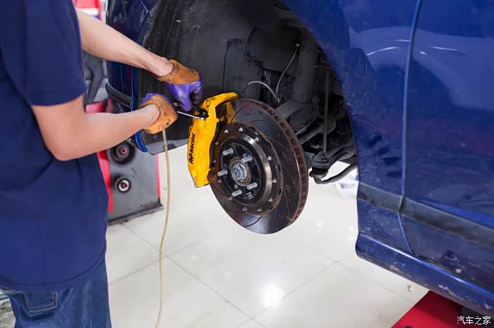

    土豪车友1年就换车了,本来没计划改刹车的,看到价钱太吸引就把持不住了

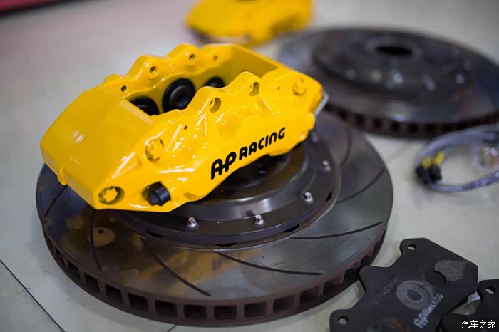

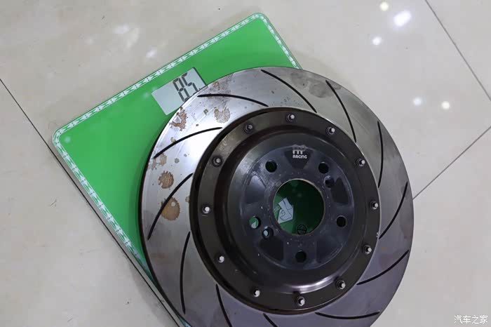

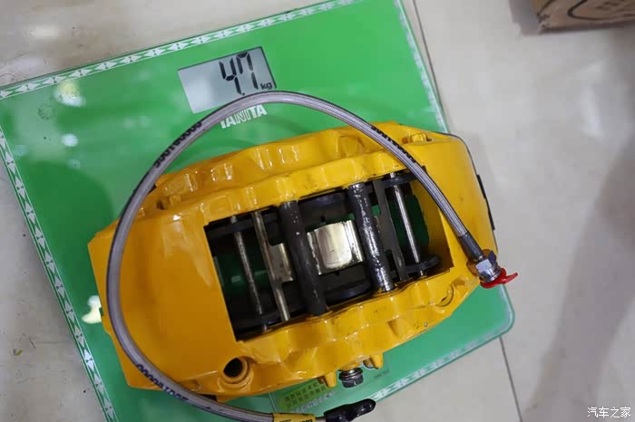

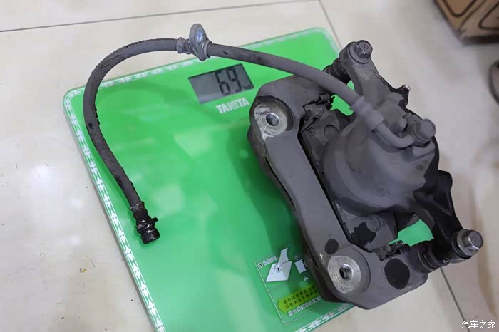

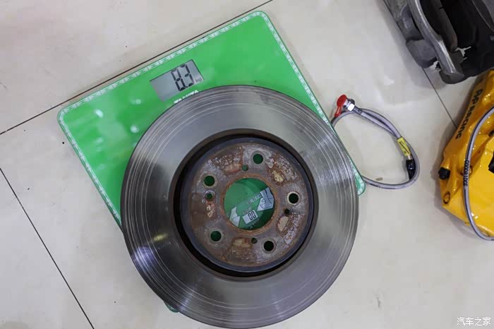

车友换下来的AP9040,原装卡钳原装碟

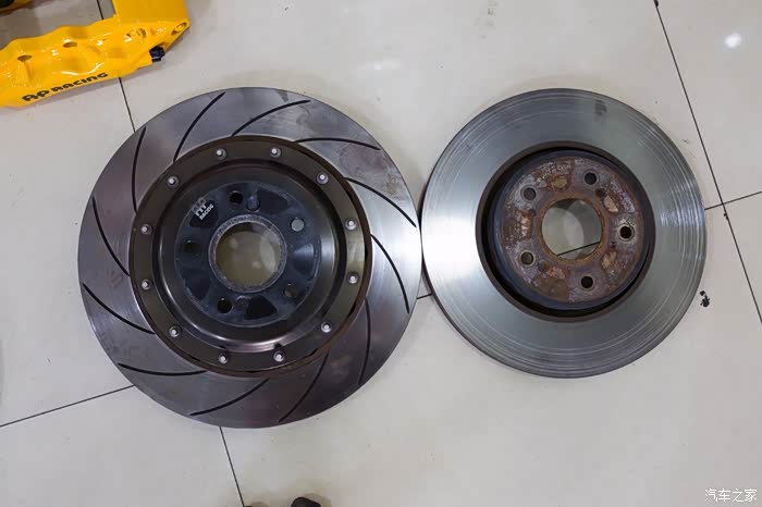

355划线碟跟原厂300左右直径通风碟的对比
原厂碟的重量
AP碟的重量,个头大了这么多,才重了0.2KG

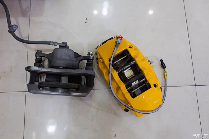

6活塞卡钳跟原厂单活塞卡钳的对比
想不到原厂卡钳竟然这么重
大6卡钳还轻了2.2KG呢

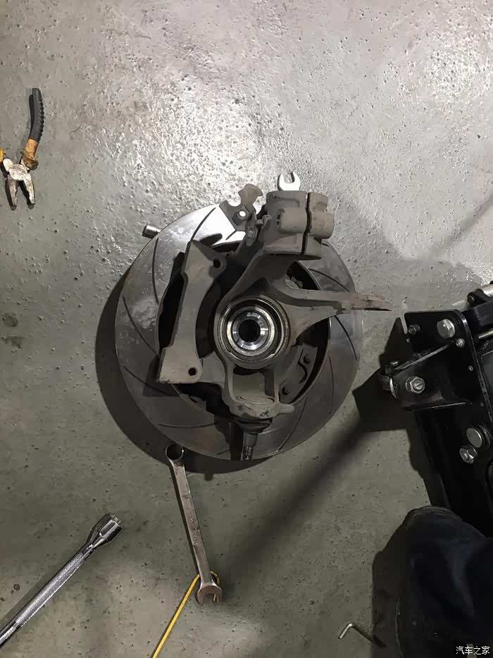

装好的样子
更换刹车油
制动力强了,轮胎抓不住地怎行呢,米胖子PS3加持(当时还没发布PS4)
轮毂爪型设计合理,ET38离卡钳还有2cm距离

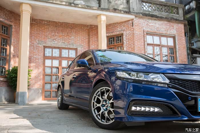

轮毂不再空荡荡了

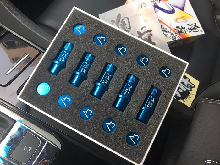

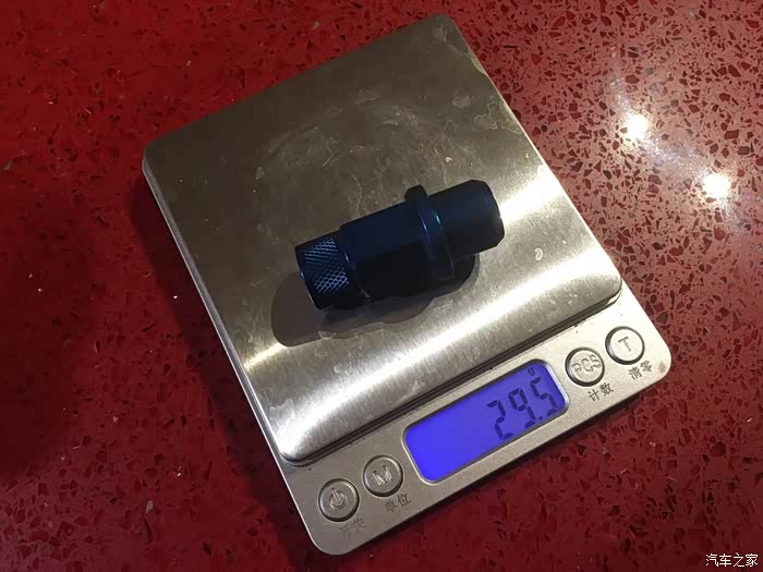

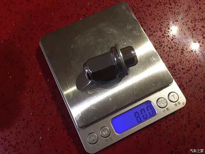

    轮毂减重了,刹车减重了,做事做到底,轮毂螺丝也换掉。不过这轮毂接口是平面座的,找了很久才找到平面座的锻造螺丝。每个轻了50g,一个轮子就轻0.25KG了,不要少看这0.25kg,越到极致提升就越难。
蓝色的锻造螺丝,匹配车身颜色
原来轮毂螺丝的重量
锻造螺丝的重量

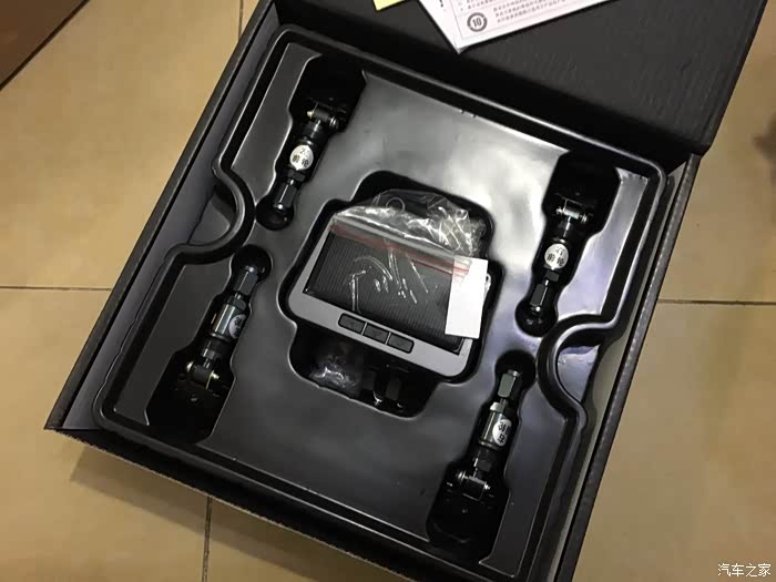

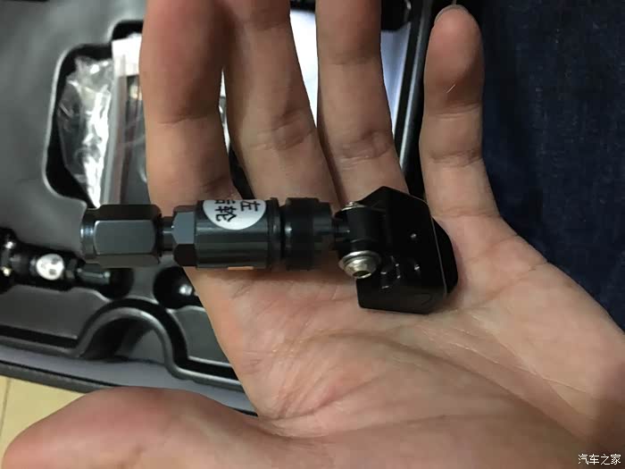

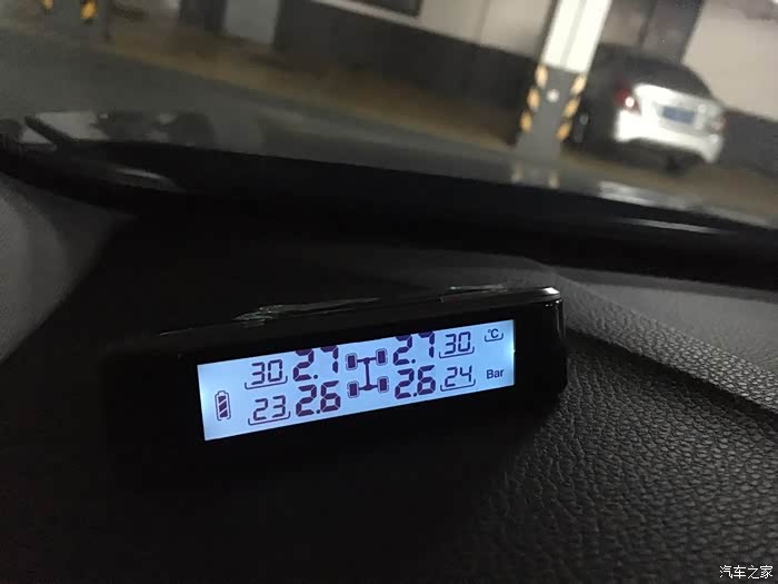

    思铂睿自带的胎压监测是间接测量的,有时缺气你弄不清是否监测故障(还是挺准的)和那条轮胎出问题,为了更好的监测胎压,一款好的胎压监测少不了的。而且不同的洗车店打气的压力差距比较大的,同是设定2.5,有的去到2.8,有的只有2.2
内置式无论准确性、防盗性和美观性都比外置的好
这款的感应器比市面其他产品的都要少,对轮胎动平衡的影响自然更小
胎压和胎温同时显示,对比更直观。请忽视这胎压,洗车店刚打上去的,平时都用前后2.3

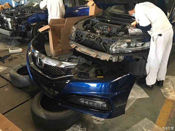

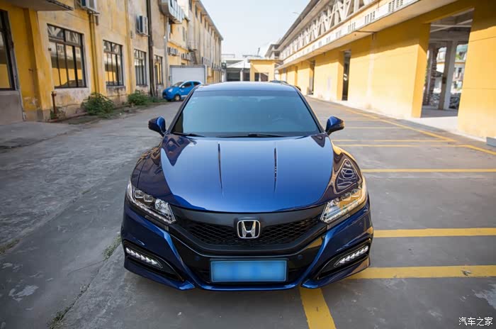

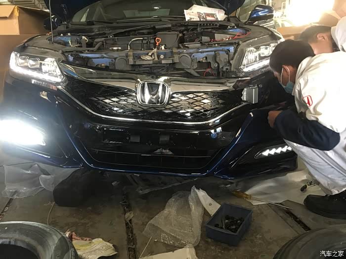

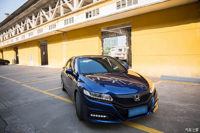

    尊贵的前杠有一个向内聚拢的趋势,直接给人的感觉是有点窄、小气了。S1的较平,给人的感觉就是舒展,显得较宽、大气。用了2年后终于忍受不了找个借口换S1前杠了。至于为何不换后杠,因为个人觉得尊贵的后杠比较简洁好看,S1的反而繁杂了,纯个人观点。
4S店喷漆和安装
弄下来竟然花了4天时间,没车开的日子真难受

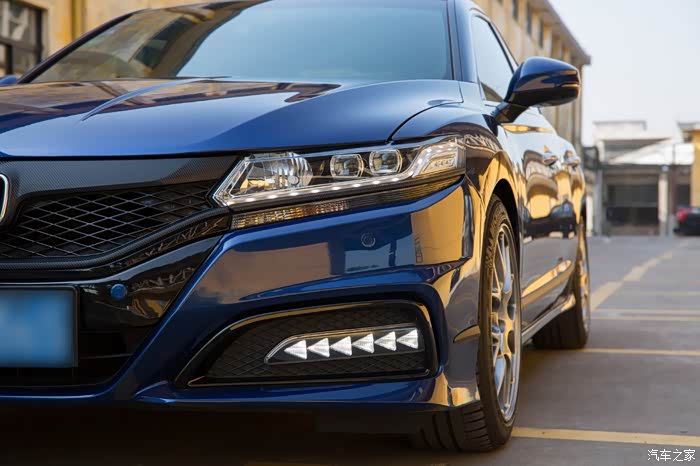

三角日行灯,雾灯功能是必须的

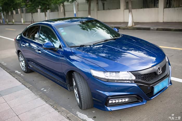

图片已删除
这样看舒服了很多

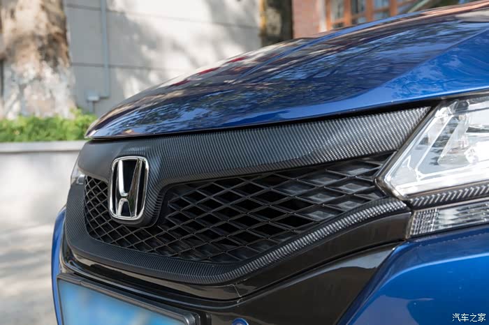

    然后中网的镀铬又看不顺眼了,索性全车的镀铬也换碳纤纹贴纸了
这个5D碳纤贴纸比较硬,比其他的色纸难贴很多
没了那万恶的镀铬,整体很舒服了

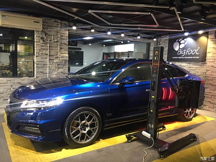

    洗车店搞活动,镀晶999,当时车子已经2年半了,就当翻新一下吧
人家6XXX的镀晶用不起,只能等优惠入手,主要目的是翻新漆面
亮晶晶的效果果然不错

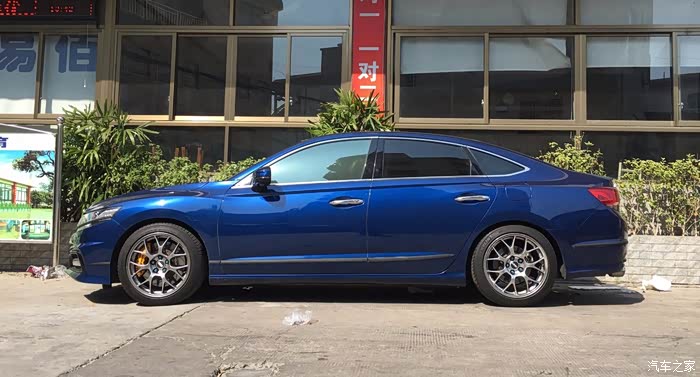

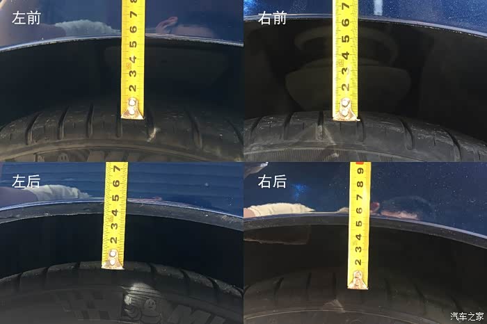

    写了那么多,肯定不是人会说,你为啥不换避震啊,看上去像个SUV一样。其实我刚换轮毂的时候已经觉得像SUV了,不过一来缺米,二来还有个客观原因影响着,就是家里的车库太高了,换避震会刮底
借用人家的漫画形象,再PS了一下,大家自行对比改低车身改宽轮距跟原厂车的外形区别
SUV一样的高度
前四指后三指
各轮到轮拱的距离
家里的车库内外高差太高了
差点刮底,改避震肯定会刮

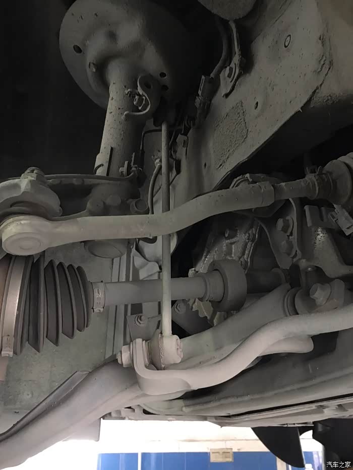

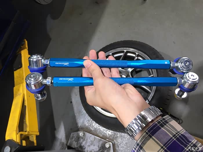

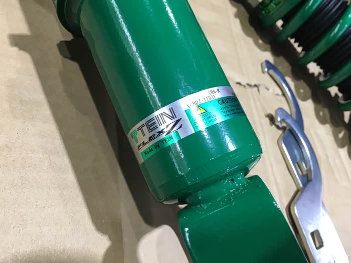

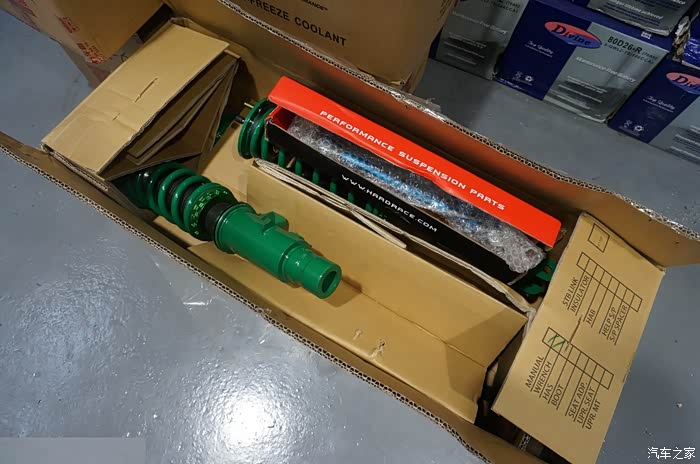

    之前一直在看Tein SAZ,不过觉车友反映比较软,很多用几个月都出掉了;年中的时候Tein新出了个FZ,参数基本跟SF一样,就是结构有却别,然而价钱便宜了一大截。等到货源稳定下来后终于忍不住撸一发
太子爷提前一晚帮我做了预压
绿色的筒身,看上去舒服

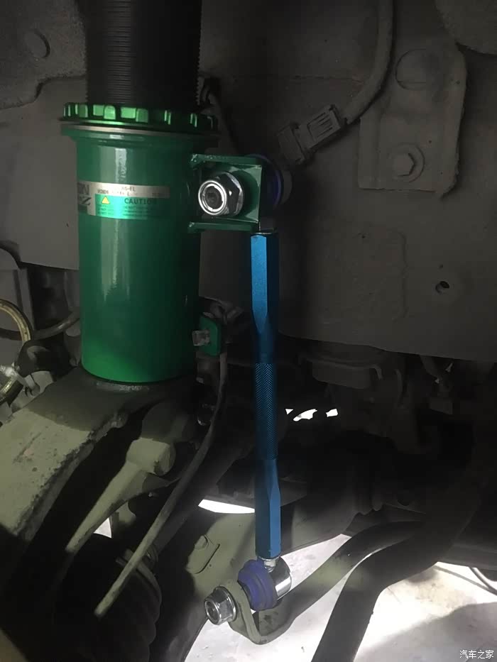

顺带加了对李子串

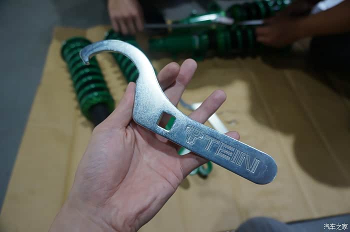

调节筒身用的扳手
人家都说换避震时不要看,因为过程实在太惨烈了,又拧又捶又撬,总之看到就心寒
原厂的李子串,筷子一样的粗细
换上后扎实很多

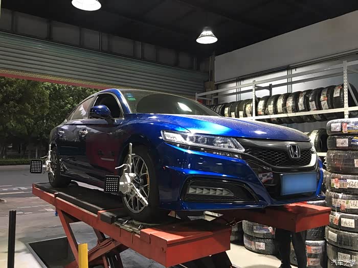

终于弄完了,重做四轮定位免不了
为了通过性和舒适性,前2指后1指

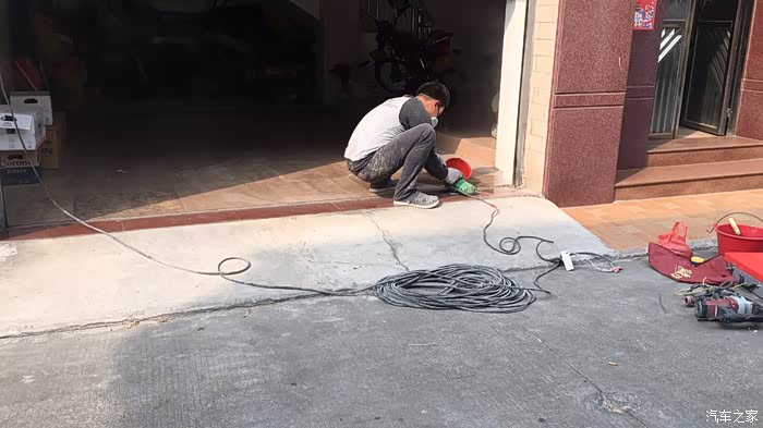

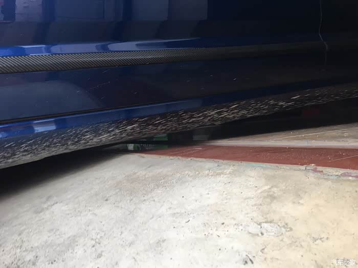

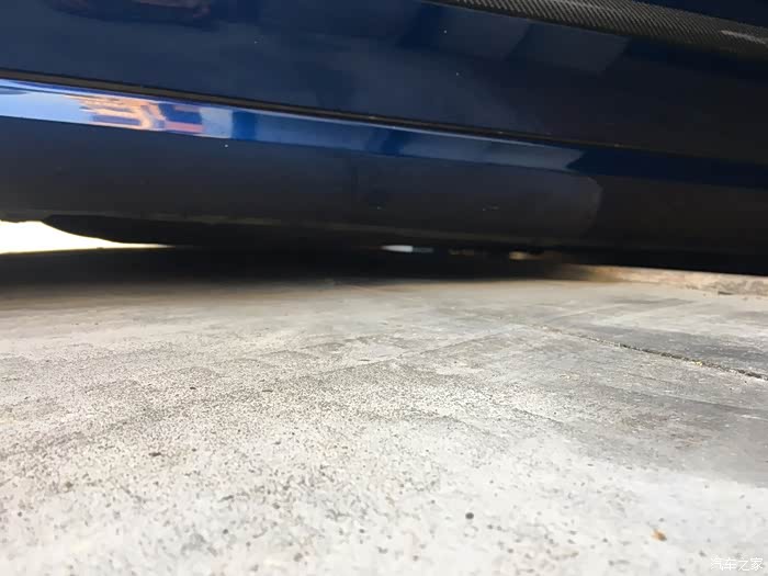

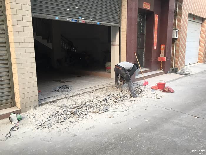

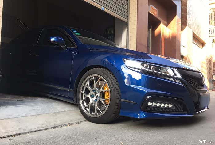

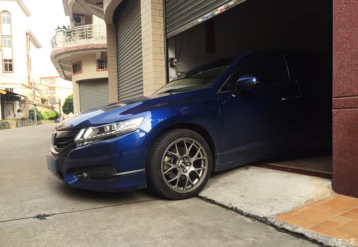

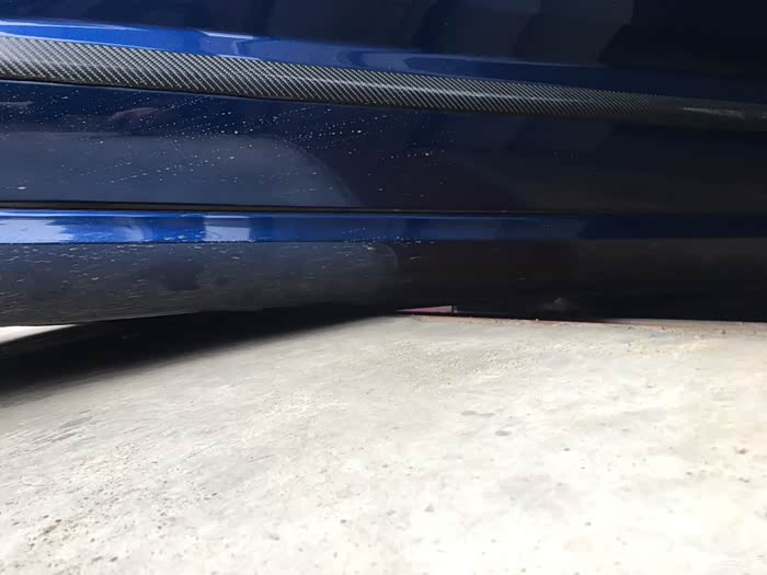

    最大的考验,还是家里的车库,所以不敢降到太低。回去停车,果然刮到了,还好是车底内衬的虚位,不过如果满载进车库的话,底盘部分肯定会刮到了。一不做二不休,连车库也改!!!
空车情况,侧裙差点挂到,车底内侧已经跟地面紧密接触了
大改的话老头子会把我杀掉,只能小改,我的方案是把坡道拉长,降低斜度
当年建的时候下足料,碎石混凝土,拆了半天
坡道放缓后终于不刮底了
高差不变,只是坡道拉长了,避免了刮底,但出入还是要小心

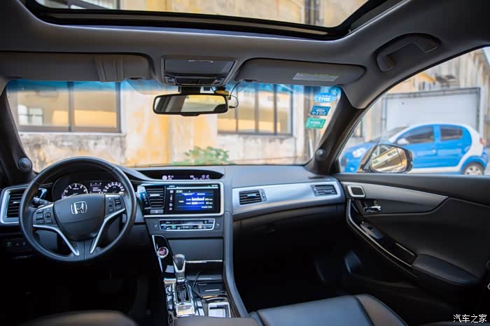

    内饰方面,还没有改动,还是喜欢原厂的简洁。座套我是不会加的,花钱买个真皮,自己不去享受而去盖层布保养好好的留给二手车主,那得多亏啊。
纯色的感觉真好
碳纤方向盘一来米不起,二楼手汗较大不适合
本人驾驶习惯握方向盘的3/9点,所以加长拨片对我没用,反而影响仪表盘视线

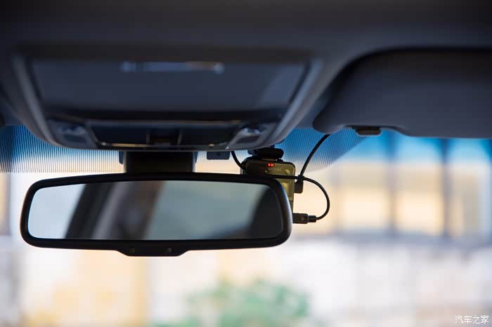

行车记录仪收在后视镜后面,主驾位并不会看到

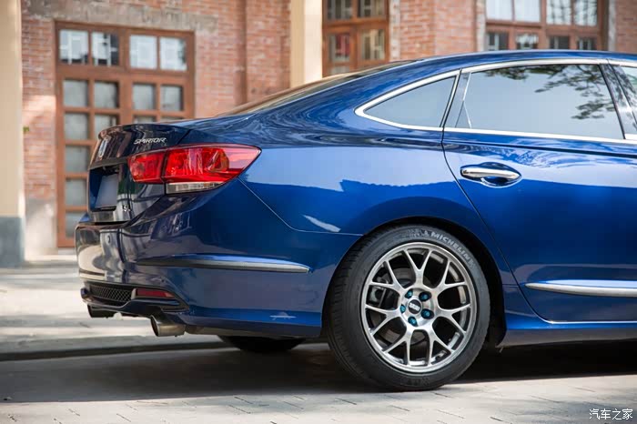

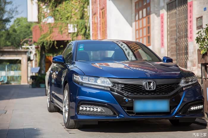

4.晒图时间
    说了这么久,少不了找个好地方拍辑图片,不好意思,跟往常一样还是没媳妇。。。
    很久没发帖了,***太长,感谢收看,THE END
