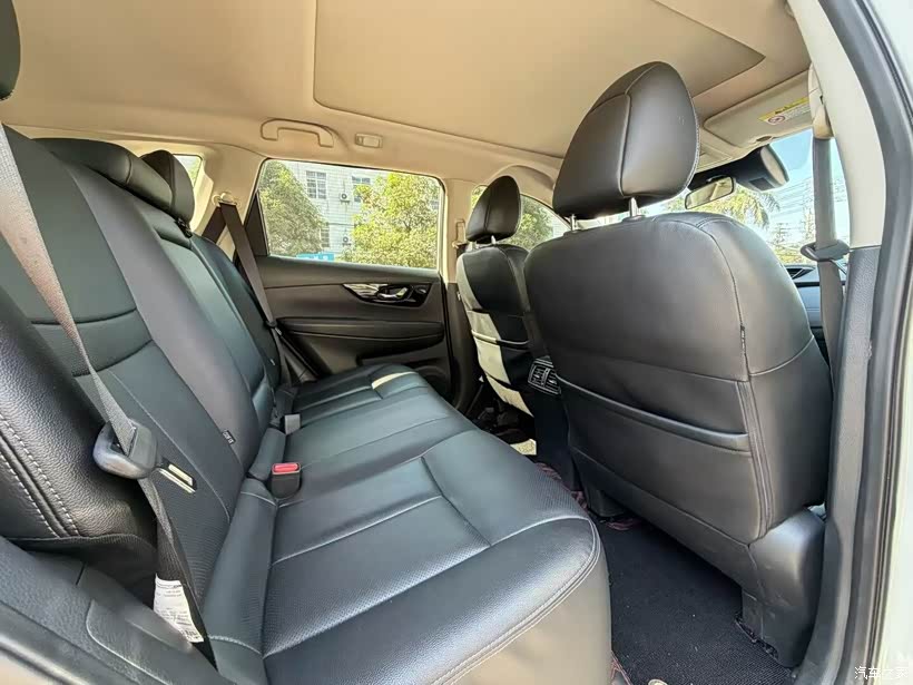

内饰清洁我坚持“温和清洁+定期养护”,奇骏的内饰虽然塑料件较多,但只要打理得当,就能保持新貌。我用的是中性内饰清洁剂,不会损伤塑料和皮革材质。清洁中控台时,我会用软抹布蘸取少量清洁剂,轻轻擦拭,避免用力过猛刮花表面;对于座椅上的污渍,我会用泡沫清洁剂喷在污渍处,用软毛刷轻轻刷洗,然后用干布擦干,再喷上少量皮革养护剂,既能去污又能保护座椅材质。六年下来,我的奇骏座椅没有明显磨损和污渍,中控台也没有发黄、开裂。另外,我会定期更换空调滤芯,每1万公里换一次,保证车内空气质量,而且每次更换后,我都会用空调清洗剂清洗空调风道,避免细菌滋生,让吹出来的风没有异味。

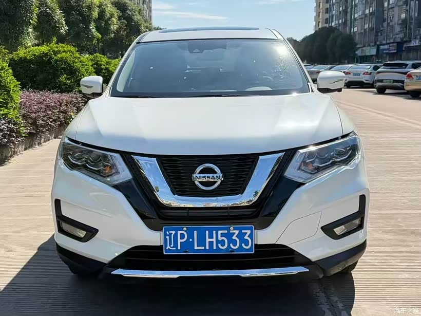

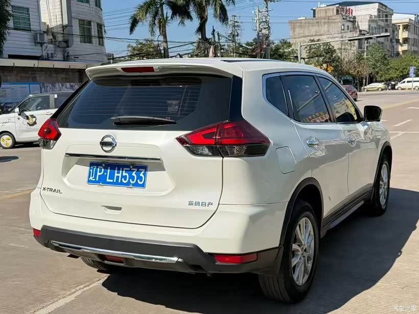

轮胎和漆面的养护,我有自己的“独家技巧”。轮胎方面,我除了定期检查胎压和胎面,还会在每次洗车后,用轮胎养护剂擦拭胎面,既能防止轮胎老化开裂,又能让轮胎看起来乌黑发亮。奇骏的原厂轮胎耐磨性很好,六年下来,我只更换过一次轮胎,而且是因为里程到了,胎面磨损均匀,没有出现偏磨现象。漆面养护方面,我每年会给车辆做一次全车打蜡,选择固体蜡,虽然施工麻烦,但保护效果更好。平时洗车时,我会用软水和中性洗车液,避免用高压水枪直接冲洗车漆,防止损伤漆面。六年下来,我的奇骏车漆依旧光亮,没有出现褪色、划痕等问题,停在新车旁边也不逊色。
