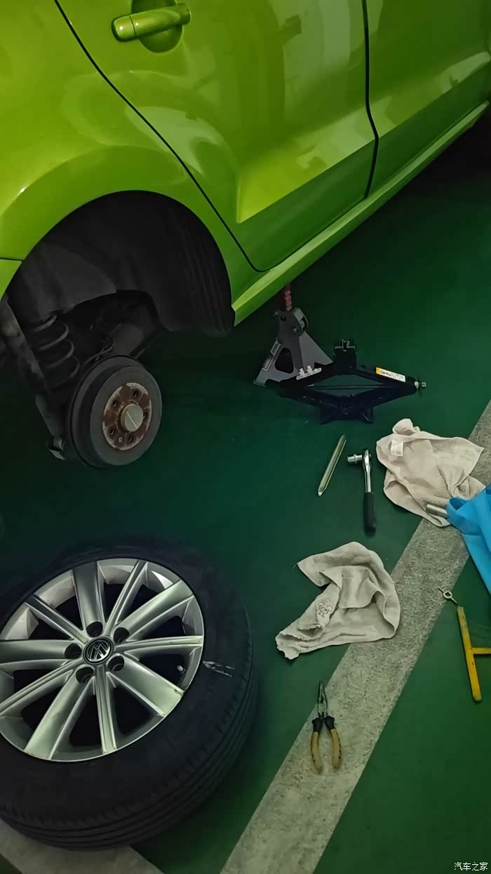

第一步,拆轮胎

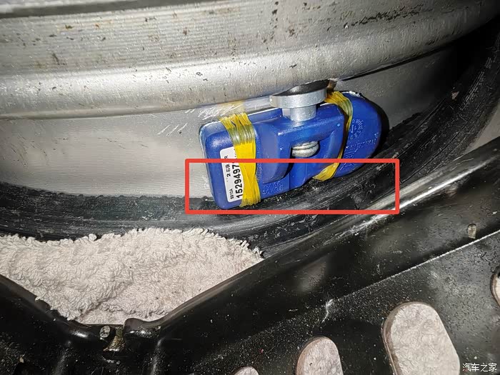

第二步,把轮胎塞车下,用千斤顶压轮胎
露出拆传感器位置,已取下

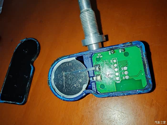

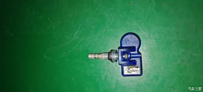

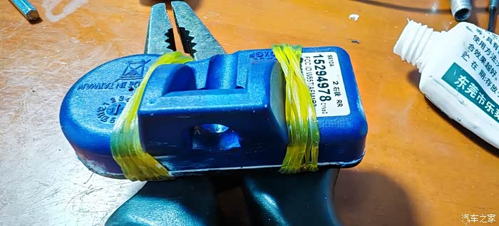

第三步,拆传感器,吹风机加热,强拆

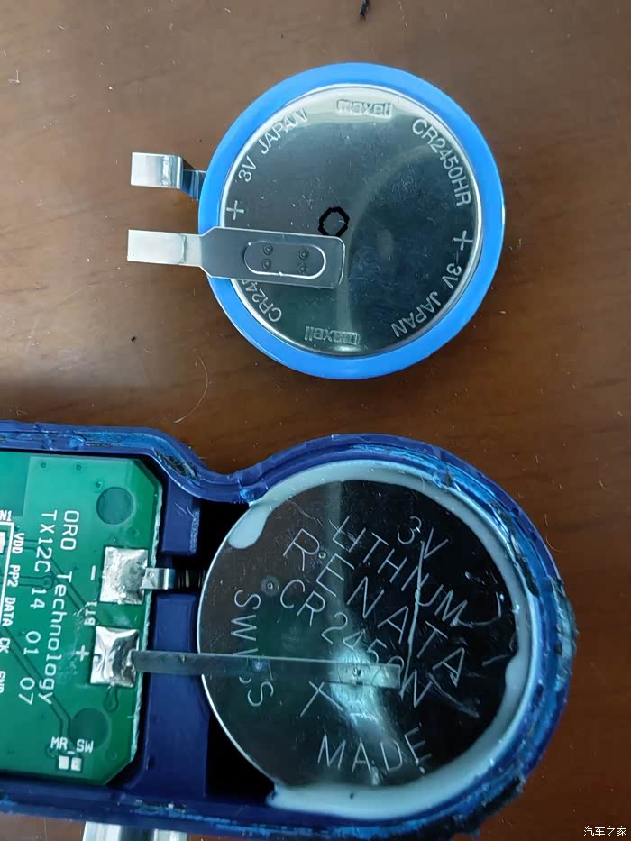

果然2450同向焊脚,大名鼎鼎的RENATA(瑞纳达)

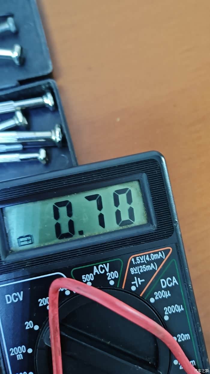

果然没电了

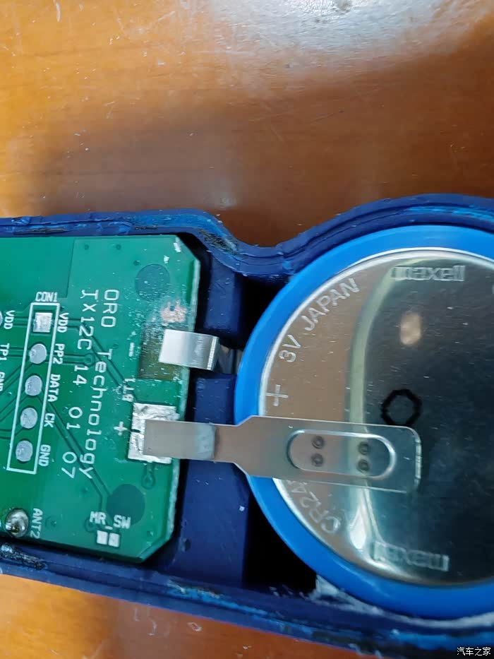

新电池对比一下

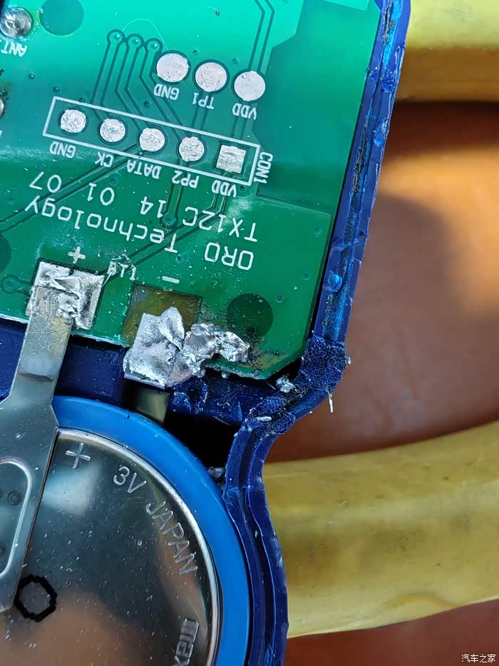

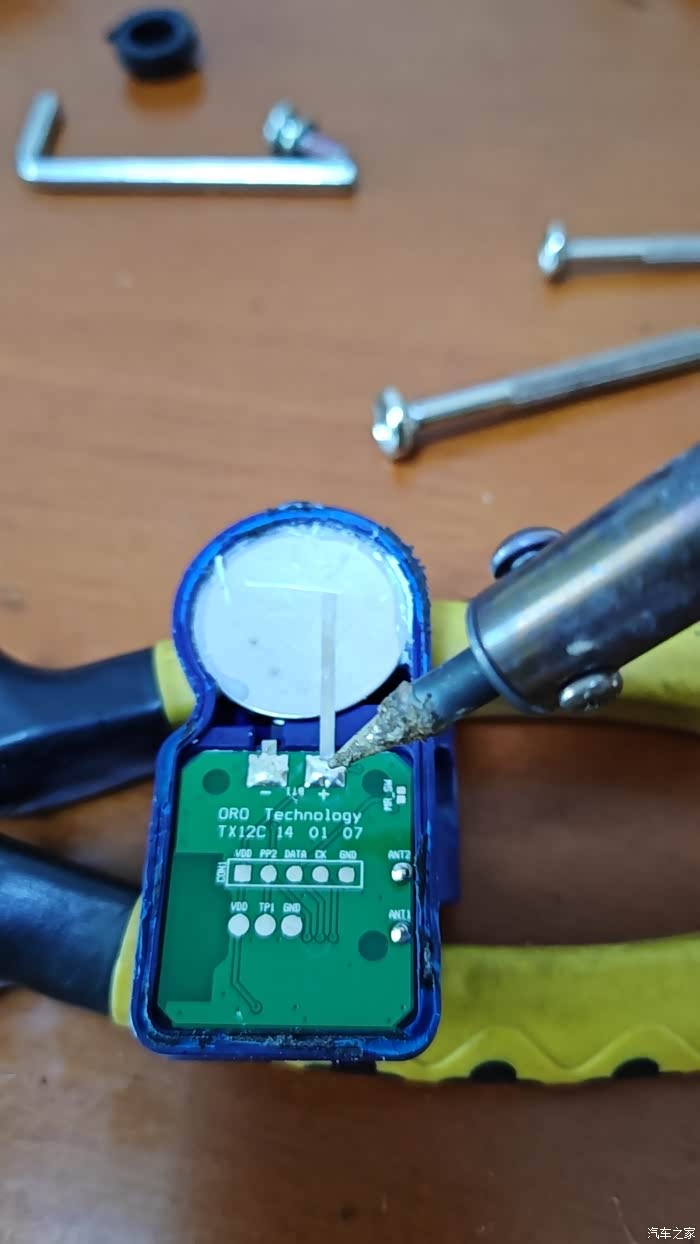

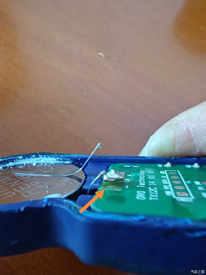

焊化取下旧电池

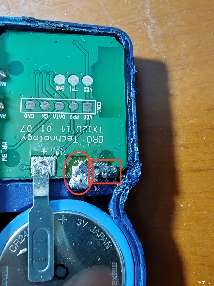

意外发生了,不慎把负极拧裂了,阿弥陀佛还好不是正极坏了
刮一块负极,准备焊接
条件有限、技术很烂,焊点有点丑ahl_挖鼻孔ahl_挖鼻孔

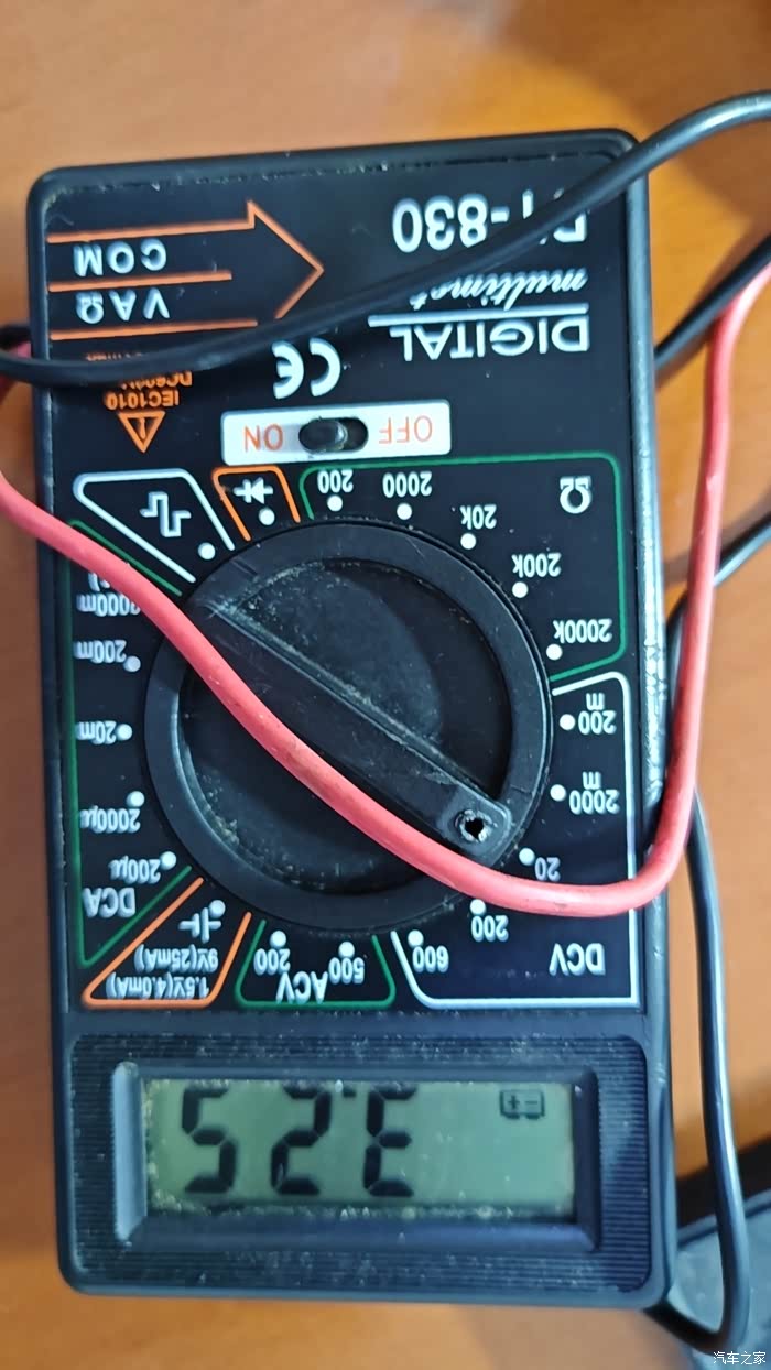

电池电量正常,图片倒了,麻烦您把头倒下来参观ahl_偷笑ahl_偷笑ahl_偷笑

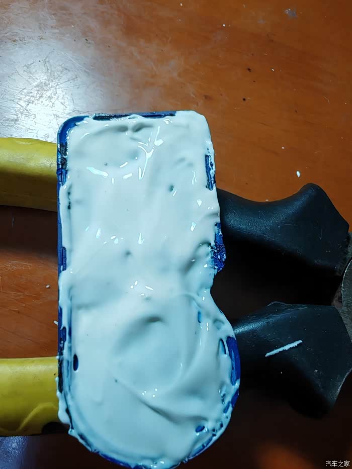

704密封,原装是没有的,只密封盖边缘,我这样处理没毛病吧
轮胎压太久了怕出大事,来不及等胶干透,五花大绑直接上车

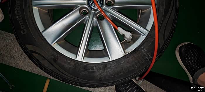

这里有点难度,轮胎边很难越过传感器,搞点肥皂润滑,松掉千斤顶,强行拌回去恢复轮胎,顺利复原,难点又来了,一般会遇到轮胎边与轮毂不闭合,一般手动打气筒很难充上气,但今天狗屎运气爆棚,一次性成功!惊喜!!
打气是真力气活啊!累死劳资了!

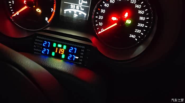

右后,胎压上来了,耶!!

通电,有了!!ahl_可爱ahl_可爱ahl_可爱
