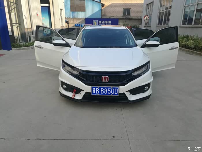

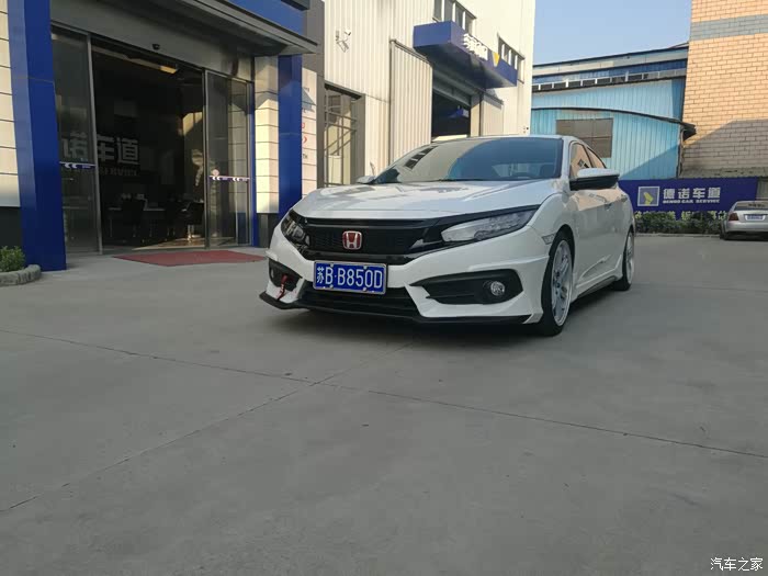

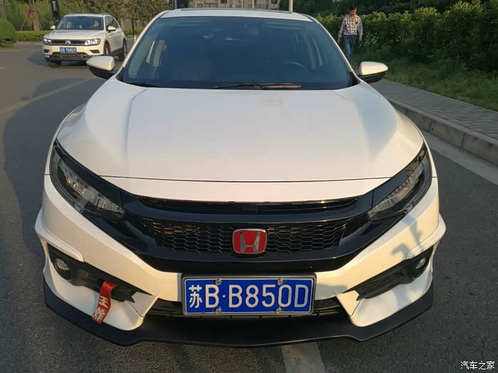

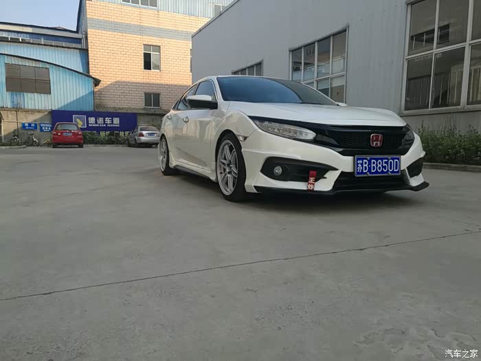

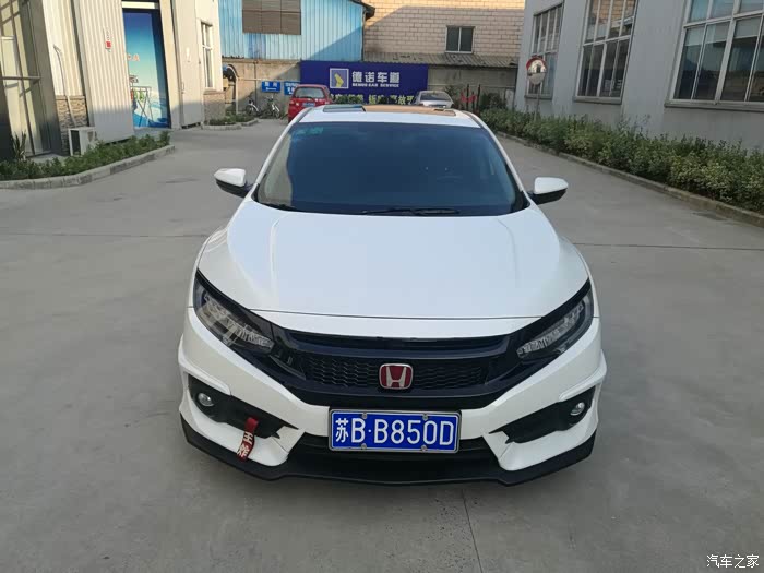

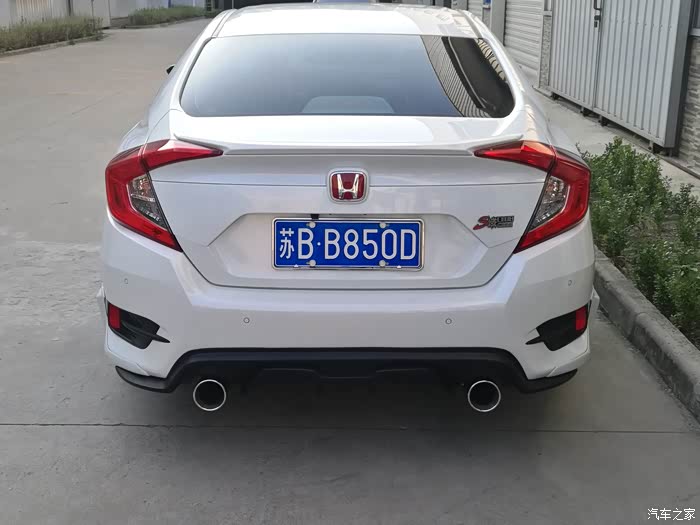

2个月之后看中了这套泰版的包围,一直用到现在,以后同城兄弟们路上看见王炸都打个招呼哈。
后面选择了后包角,个人感觉更协调自然一点

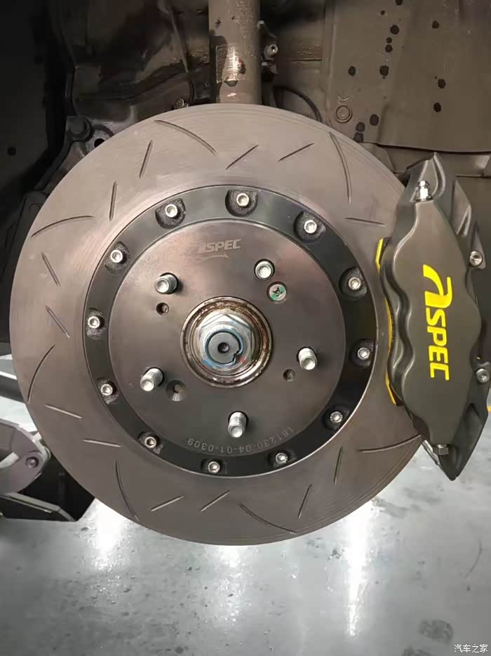

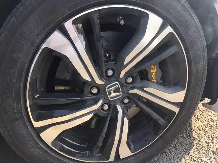

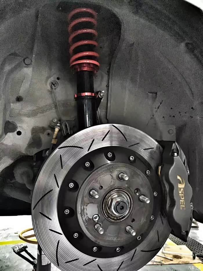

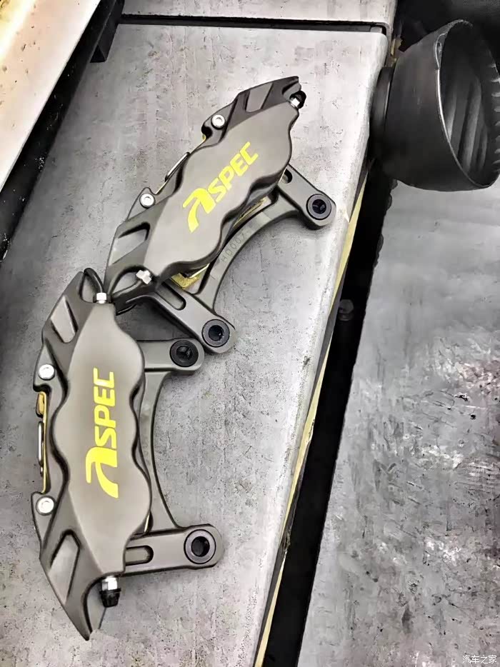

aspec 锻造小6活塞卡钳
今年苏州GTshow看到了aspec的这套锻造小6活塞果断入手,和原厂的卡钳做了下对比大小基本相同,但重量要轻了不少减轻簧下重量嘛,用下来挺好,刹车很线性,初段没有撞墙感,后面也是越踩越有,性价比挺高的
配合330的盘,简单粗暴,刹车皮极限温度在750度,日常行驶已经完全够用了
冒烟了!!
没有看错!这套刹车可以完美安装在原厂17寸轮毂内,也不需要垫法兰盘,这是开皮时候拍的照片,烟直冒,臭死我了!

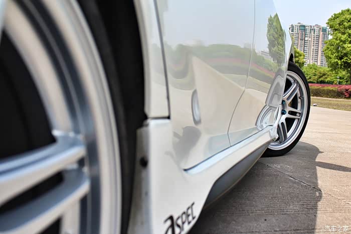

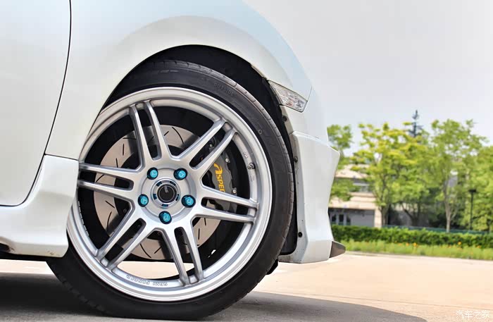

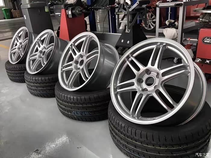

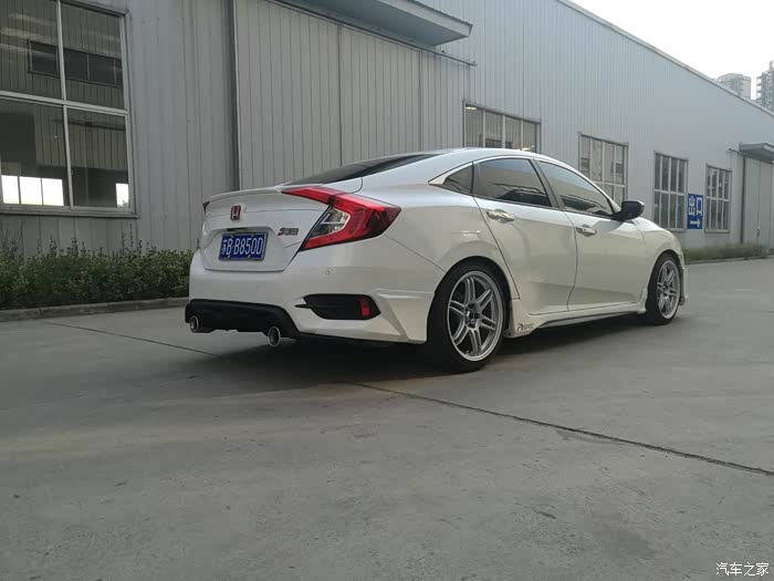

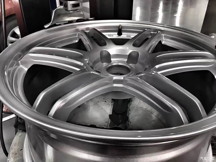

ARTKA RS103
也算是国内知名轮毂大厂,质量应该没问题
很好奇为什么先改的刹车后改的轮毂??因为**artka厂家出了点问题,这轮毂我从去年12月份定一直苦等到今年3月底。简直**,没办法自己又喜欢这个经典款式一直没动摇过,咬着牙等!轮胎一开始考虑的是奈特通INVO,之前思铂睿就用的这个胎一直感觉很好,干地抓地力不错,下雨天排水能力简直残暴但最终还是选择了东洋T1S 原因就是:穷!!!! invo真的不便宜,况且t1s性能方面也还过的去!轮胎的尺寸就是225 40 18!没考虑过上45 !要的就是姿态的完美!

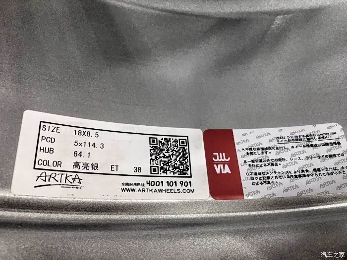

轮毂参数
参数自己看吧!上车之后简直完美!至于颜色,我一直觉得红黑配才是王道,黑白其实并不配,白车配黑轮毂反而会让轮毂看起来更小,亮银就不存在这个问题反而会看大一点

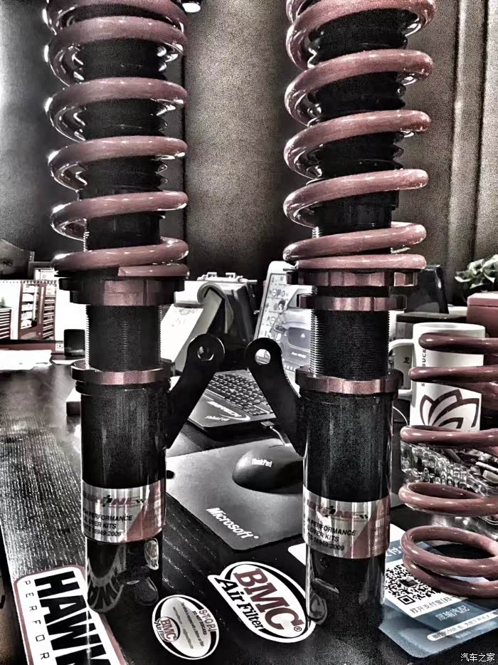

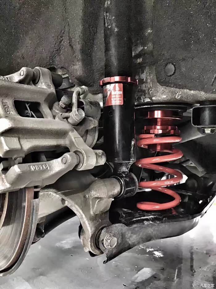

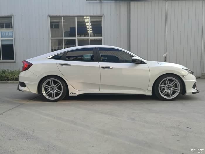

刹车,轮毂都改了,避震还能跑的了???入手了air one避震
上车
考虑到日常使用和通过性高度设定为前2指,后1指,自己感觉姿态很完美,也不打算再去降低车身。阻尼的话前17 后15,这套避震使用已经有2个多月了,开下来的感受是日常使用并不硬,也不颠舒适性接近原厂,但支撑力又比原厂足不少,速度开快了连续变几个道也没问题,正常使用已经足够,之前也开过其他车友的车改的TEIN SAZ,对比下来自己感觉可能还比tein略好一点点,当然一款避震安装很容易,调试就要看店家的水平和手法了,建议要改避震的兄弟们还是找专业的有经验的店家去弄。

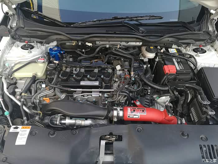

说完行走部分,下面就来到动力部分了,改装过的部分有:

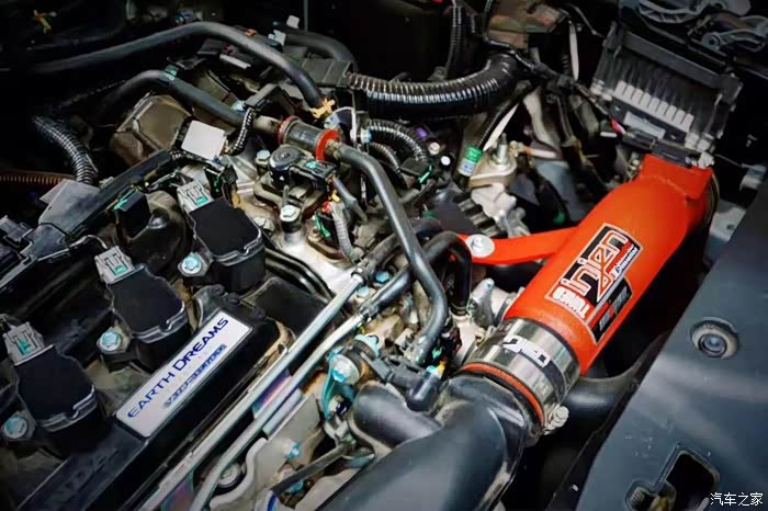

1:injen进气/原厂KN空滤(开了2天又拆下来放仓库去了)
买了KN空滤又换回injen只有2个原因 进气温度和进气声音,因为injen是隔热管,加上冬菇头是在下面进气所以进气温度会比原厂的低,我没改泄压阀也没换中尾段。所以就指着这进气声音给我带点激情呢,哈哈。

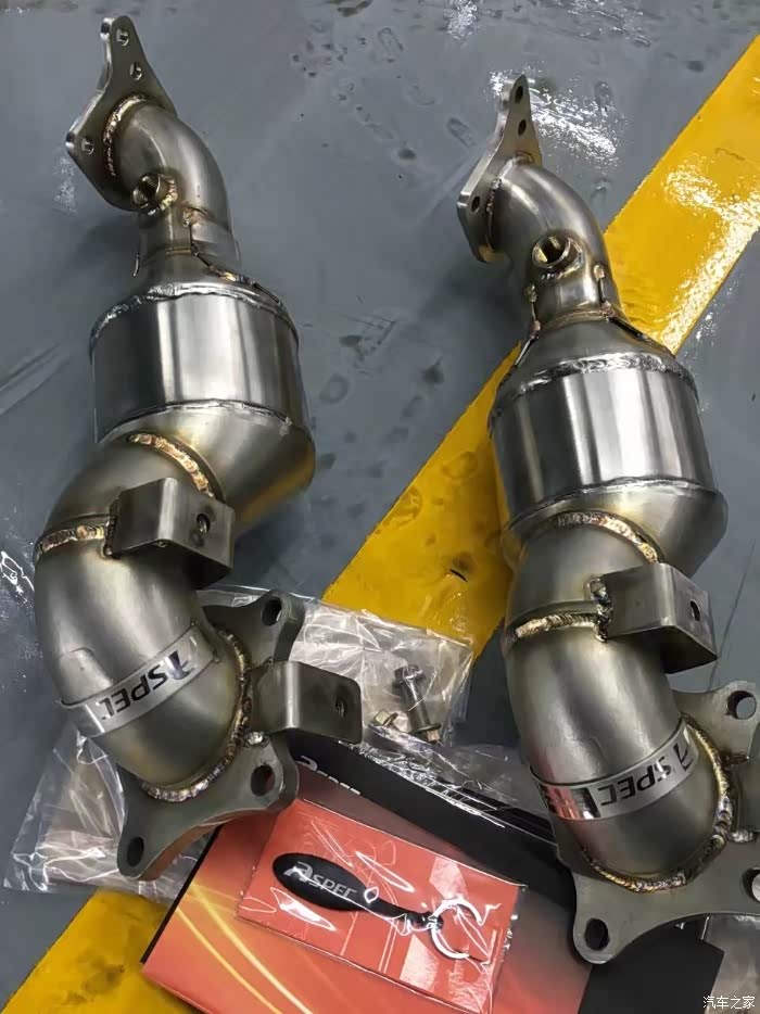

2:aspec 300目高流量头段
加速废气的排出,提升点动力,至于中尾段我一直没改,主要还是因为cvt的车并不能发出悦耳的排气声音,说白了就是不能像MT或者AT车型那样有转速上的变化,声浪很单一不好听,而且中尾段改的不好对动力其实是有损失的,所以思前想后还是维持原厂。

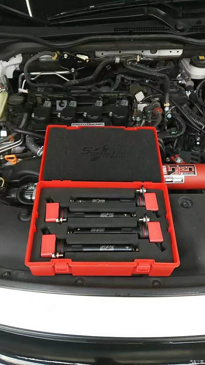

3:力爽的点火棍/力爽红头SPE
2个棍子都买了,最后还是用回了原厂点火包加力爽的点火棍,放弃红头spe,没有理由,只是自己感觉可能原厂的点火包更好。
4:cusco机油透气壶,装这个纯粹只是想减少一点点进气道积碳,另外透气壶支架虽然有现成的但要装车还需要掰弯自己重新加工。
5:外挂方面用了magicpro
最快一次测出来百公里6.2秒!后拆除,有要的兄弟也可以私聊我,也装过朋友的racechip,外挂调到5档开了3天拆除,目前原厂状态,一直感觉外挂其实就是伟哥暂时性的凶猛,想要持久还是得刷程序,介于目前没有靠谱的程序就先原厂开着吧。
动力方面基本就改了这些东西,车友们常改的泄压阀我没去动,感觉没用!泄压阀说白了就是一个声音,压力卸的太干净中途加速反而不快,火花塞我还是坚持原厂,毕竟后换的火花塞点火间隙和原厂的肯定不一样,至于耐久度,原厂54.5元一个,1年跑2万公里我换一次也才200多!火花塞还可以始终保持最佳状态!
aspec 300目高流量头段
力爽spe
机舱全景

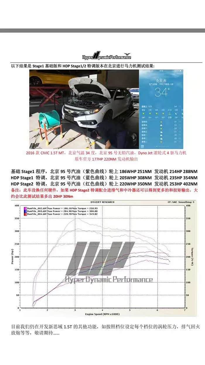

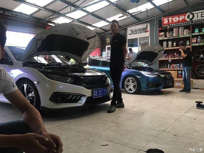

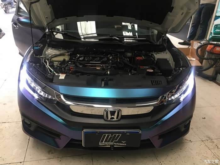

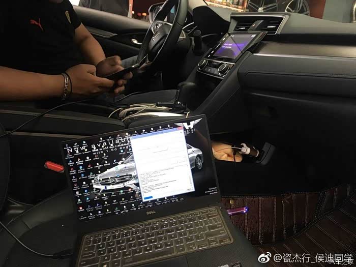

本次刷写的程序:HEINZ HDP
本次的主角,HDP的创始人,来自北京的候哥,车辆原有程序发给老外,老外传回基础程序,在基础程序上根据当地的油品,气温,气压以及车上改的硬件来做一对一的特调。

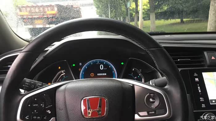

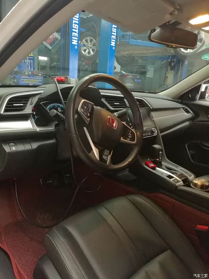

下午3点正好是老外上班的时间点,开始刷程序,先检测车辆是否有故障码。
链接电脑准备上路调试

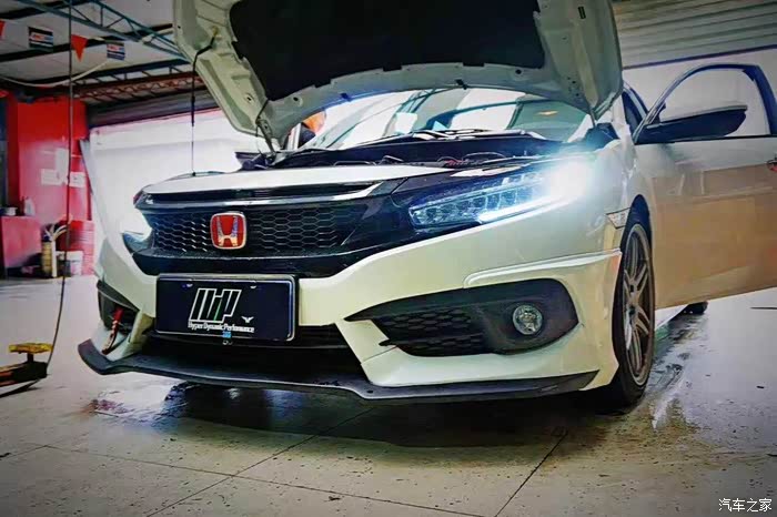

力爽点火全部拆除用回原厂,火花塞换了套新的原厂的,只剩下injen进气
路试特调中。。。各种乱码,不过没事~~

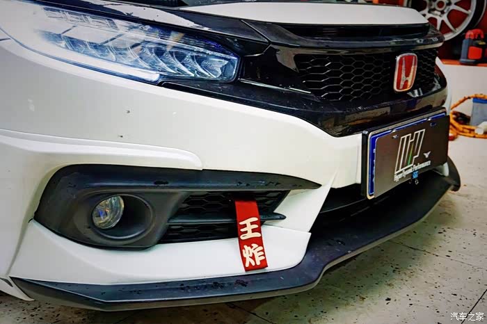

王炸
第二台开始刷
第二第三台

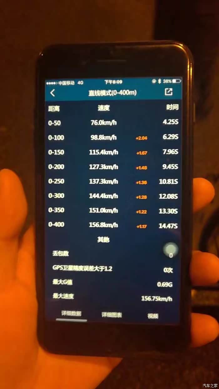

1.3bar跑出来的成绩,怀疑成绩有假的都欢迎私信我加微信好友,完整的视频都有,可以给大家看

1 本次写入的是1阶程序,轮上马力和扭矩大家可以看上图,涡轮压力是1.25bar 瞬压1.5bar 恒压1.3bar
2 刷完程序之后车子带来的动态体验确实是之前外挂所给不了的(本人用过2款外挂上面也有写到),D档下面油门的灵敏度非常的高,起压也非常的快,而且压力值一直恒定在1.3bar,跑起来的感受就是无论在什么时速下踩油门,车子都会一直有一股力推着往前走。
3 晚上测的成绩是用AD08R的轮胎跑的,因为刚下完雨,地上都是湿的,相信路面干燥点的话成绩还能再往上提。
