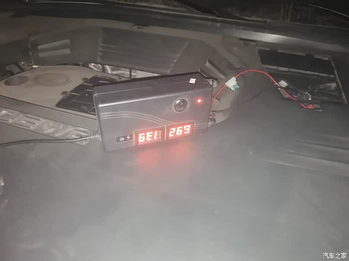

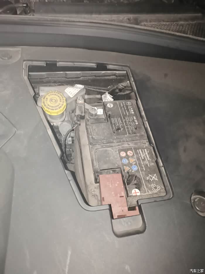

经过两年的使用,使用了3次保险搭电救援。觉得是电池亏电有以下几点原因。
1、屏幕多,音响功率都是比较费电的。
2、提前使用座椅加热,市区公里数少,转数上不去电瓶无法充电。
3、以为车启动可以充电。实际上转速1500转以上才能充电。
解决方法
1、拆下电瓶电极片,用充电器给电瓶充满电电压14.5左右。
2、减少冬天使用提前加热次数。
电池电量低,启停功能就无法使用。
电瓶亏电之后,使用搭电宝直接卡是先给电瓶充电。搭电宝容量小不行。电瓶亏电之后再充满,电量也不如以前耐用。

应该就是电瓶容量小了,车的发电机功率不够,用电器都使用电瓶常处于亏电状态,所以电瓶使用寿命就减少了,我的车跑一次长途多个座椅使用加热按摩功能,结果回家后电瓶再不能存储电量了,两年不到换了一个新电瓶。
