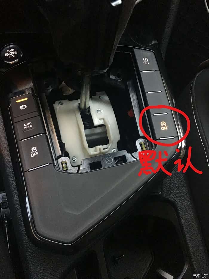

胶刀是以前那辆车自己安装导航时留下的,可以不使用,红色箭头(右侧同理)处用手从皮套扣下去向上提就出来啦,上、下有四个卡子。
可以直接用手扣着向上提出来。使点力,放心不会坏。
拆下换档饰板后,按1,往上撸,看到图片2处两颗螺丝了吧,用T20内六角螺丝刀拆了下来。
拆下螺丝后,同理手扣下去向上提,拆除功能按键面板,图上就是6个卡口的位置,注意检查金属卡口完整,如果不完整就是粘在面板上,拔下来按好。

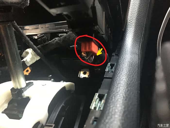

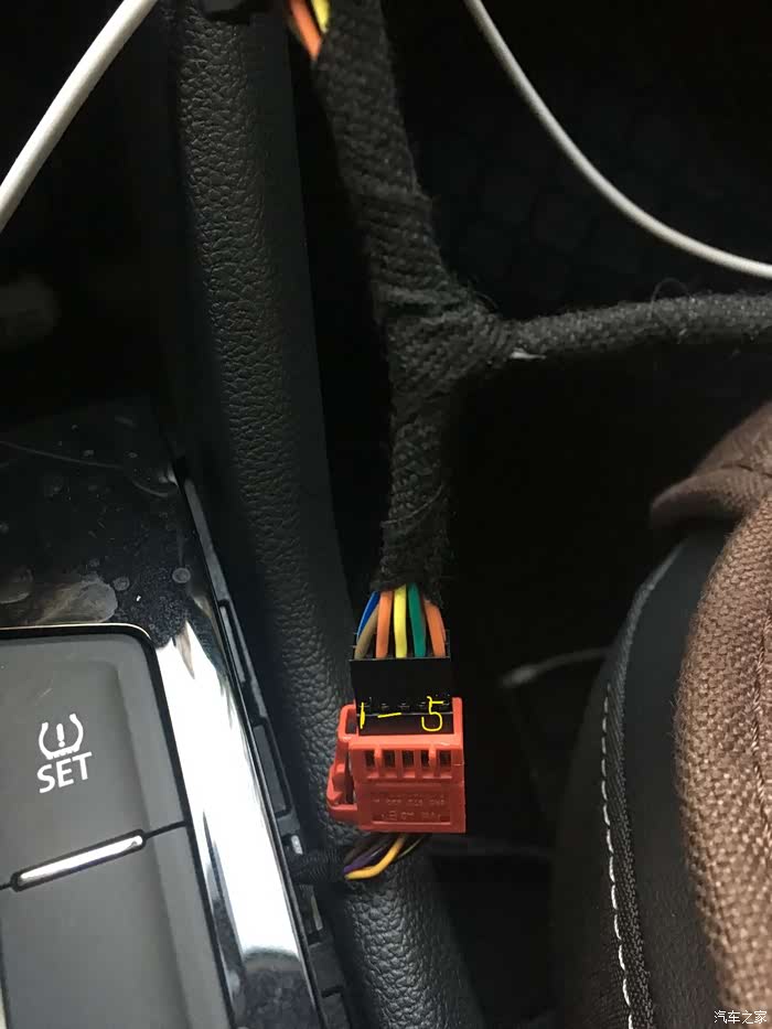

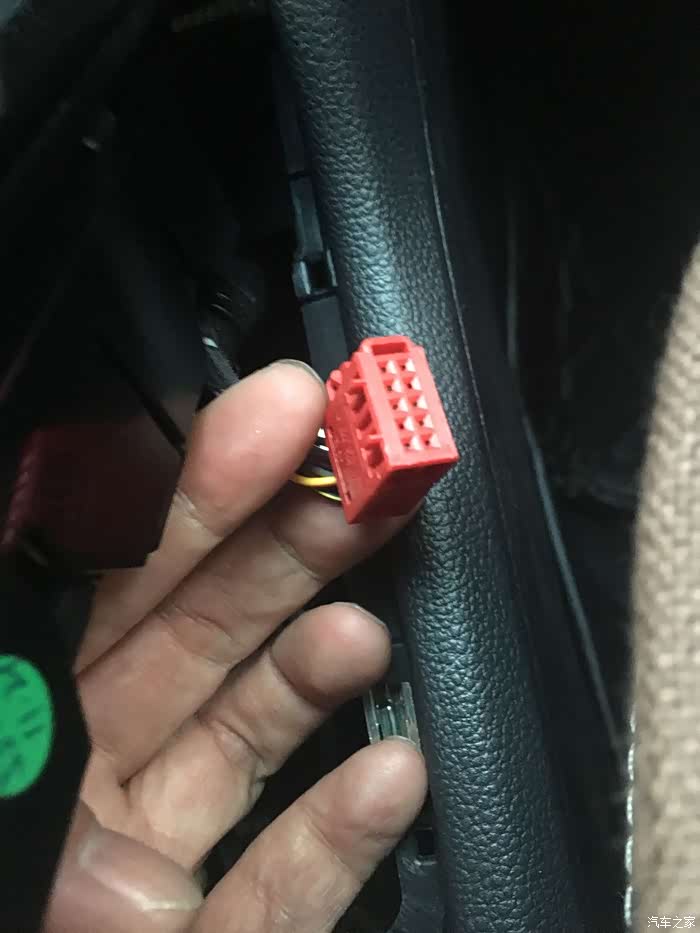

看到按键功能面板上的红色接头了吧?就是他,拆了,黄色箭头处有个“小机关”,捏着很轻松就拔下了。
就这个样子,10针,图片左边一排从上到下是1~5针位,右边一排从上到下是6~10针位。第6针位记好下面用得到。

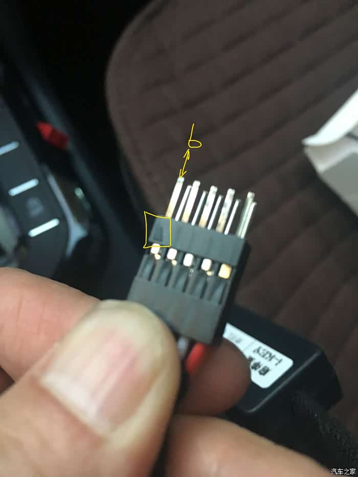

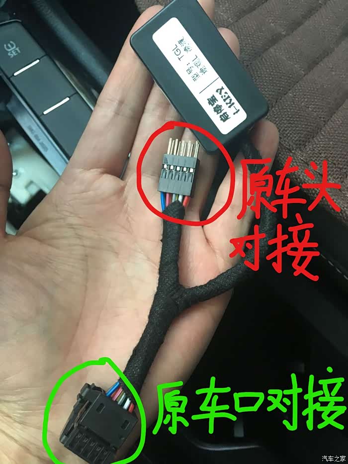

主角登场了,看图黑色头插原车按键面板口,有针的头插原车红色插头。
黑色小三角就是对接 6 针位。
接好如图。

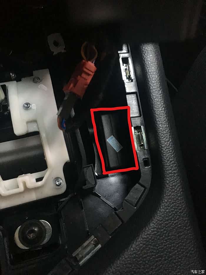

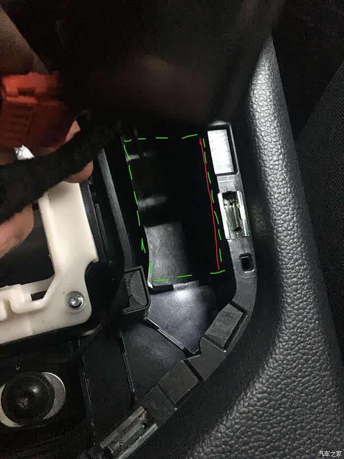

启停宝那个黑色小盒子的摆放位置,原车“预留”,够放。
撕下双面胶贴上即可。

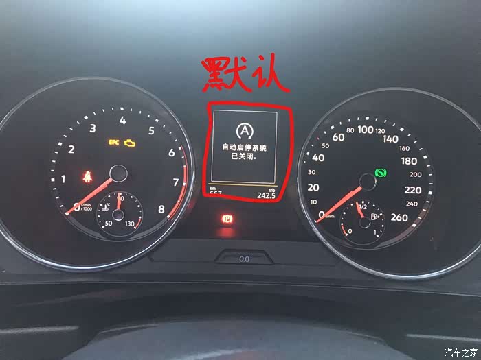

原样回复即可,现在接通电源,默认关闭自动启停。
现在接通电源,默认关闭自动启停。

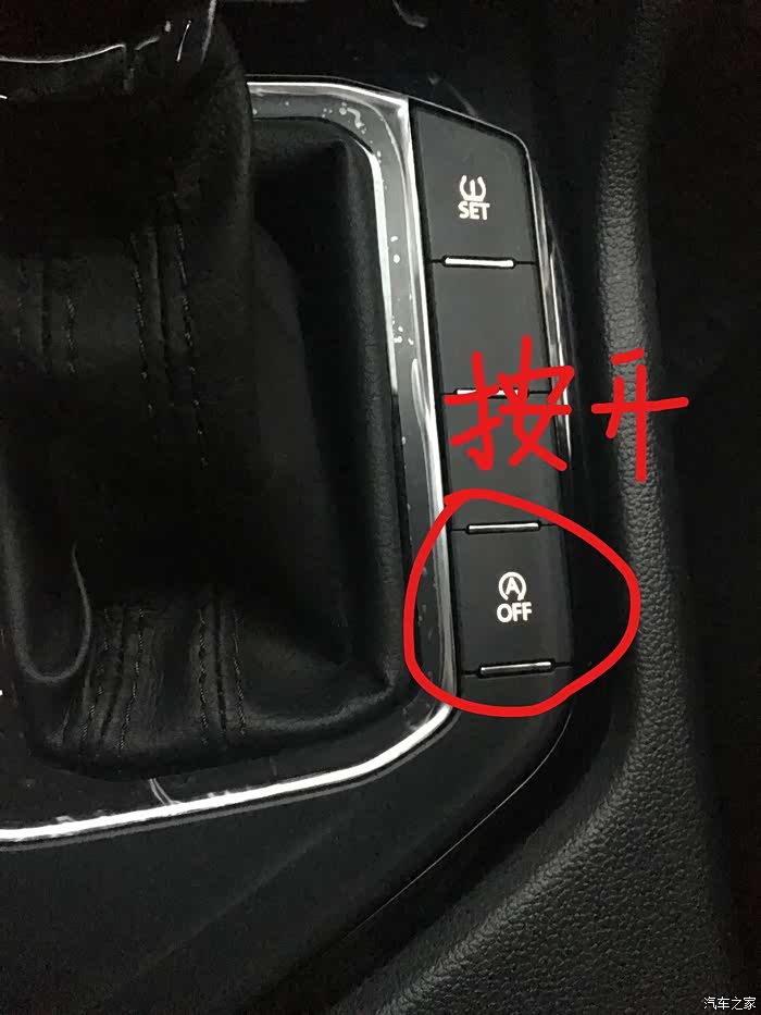

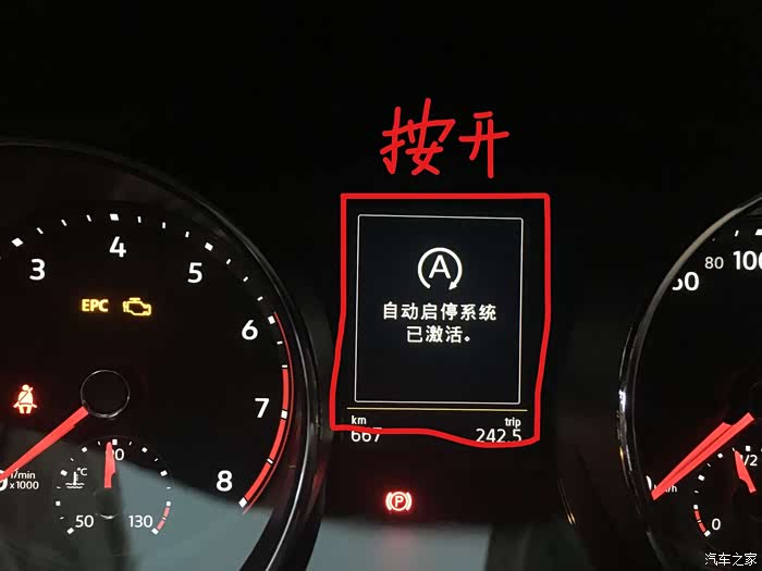

需要自动启停功能,按下原车按钮就回来了。
