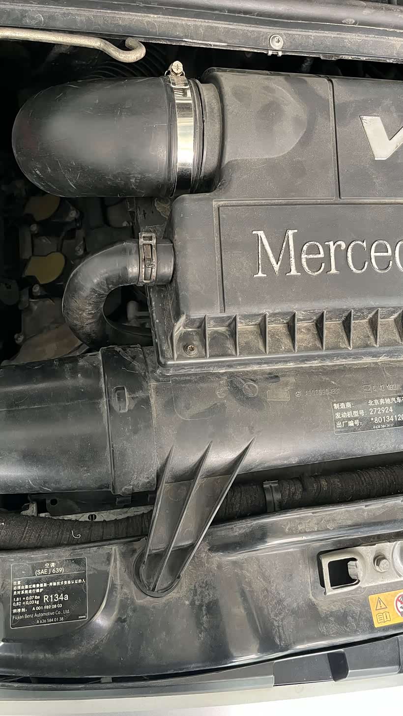

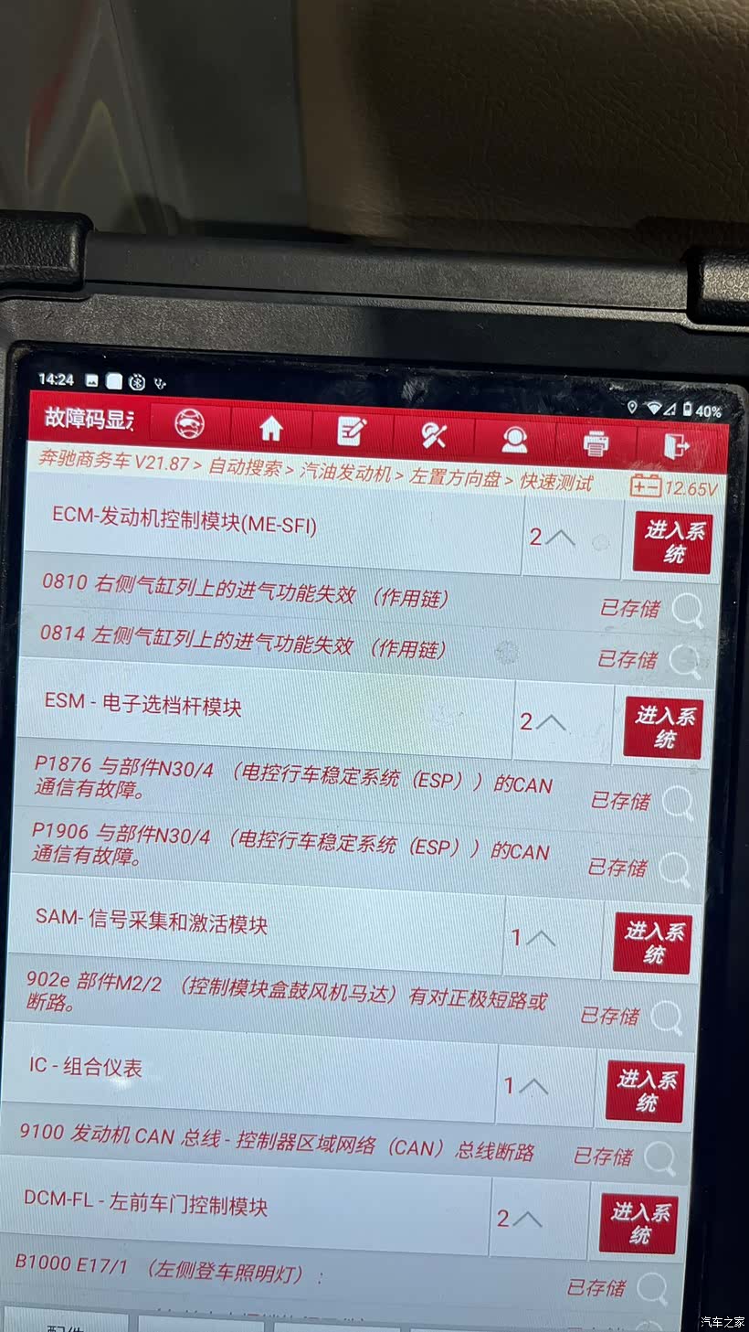

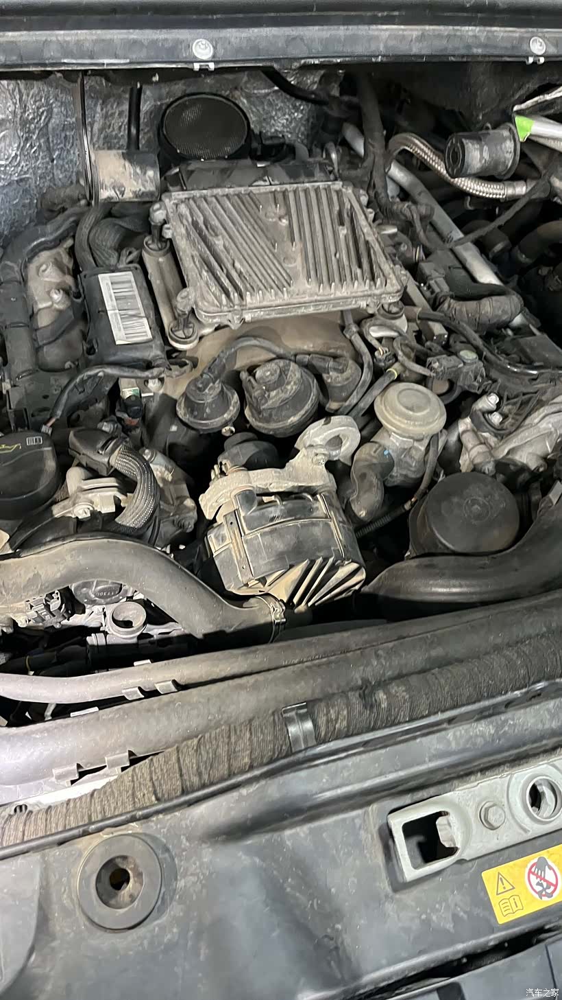

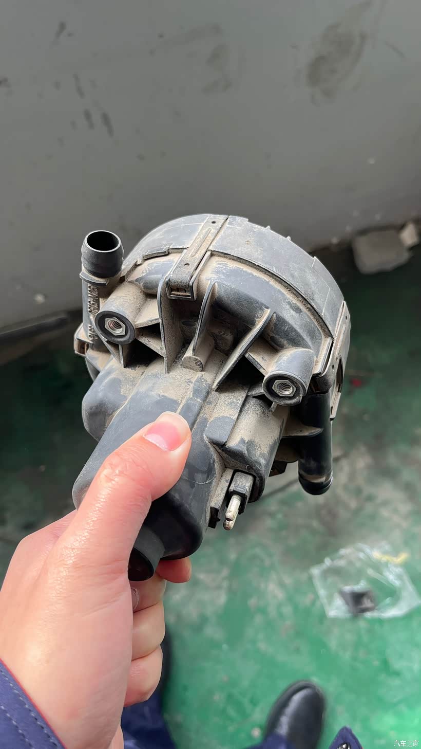

唯雅诺搭载的M272发动机,其中这个二次空气泵听说经常坏,前些日子冷车就听着有哨声。没过几日雪上加霜的故障码如期而至。各位看官赏图。
进气功能失效。
大师傅直接怀疑进气歧管,认为是通病,没想到拆下空滤发现无问题。短接空气泵,发现不转。这倒霉玩意。从网上科普了一下二次泵工作原理。

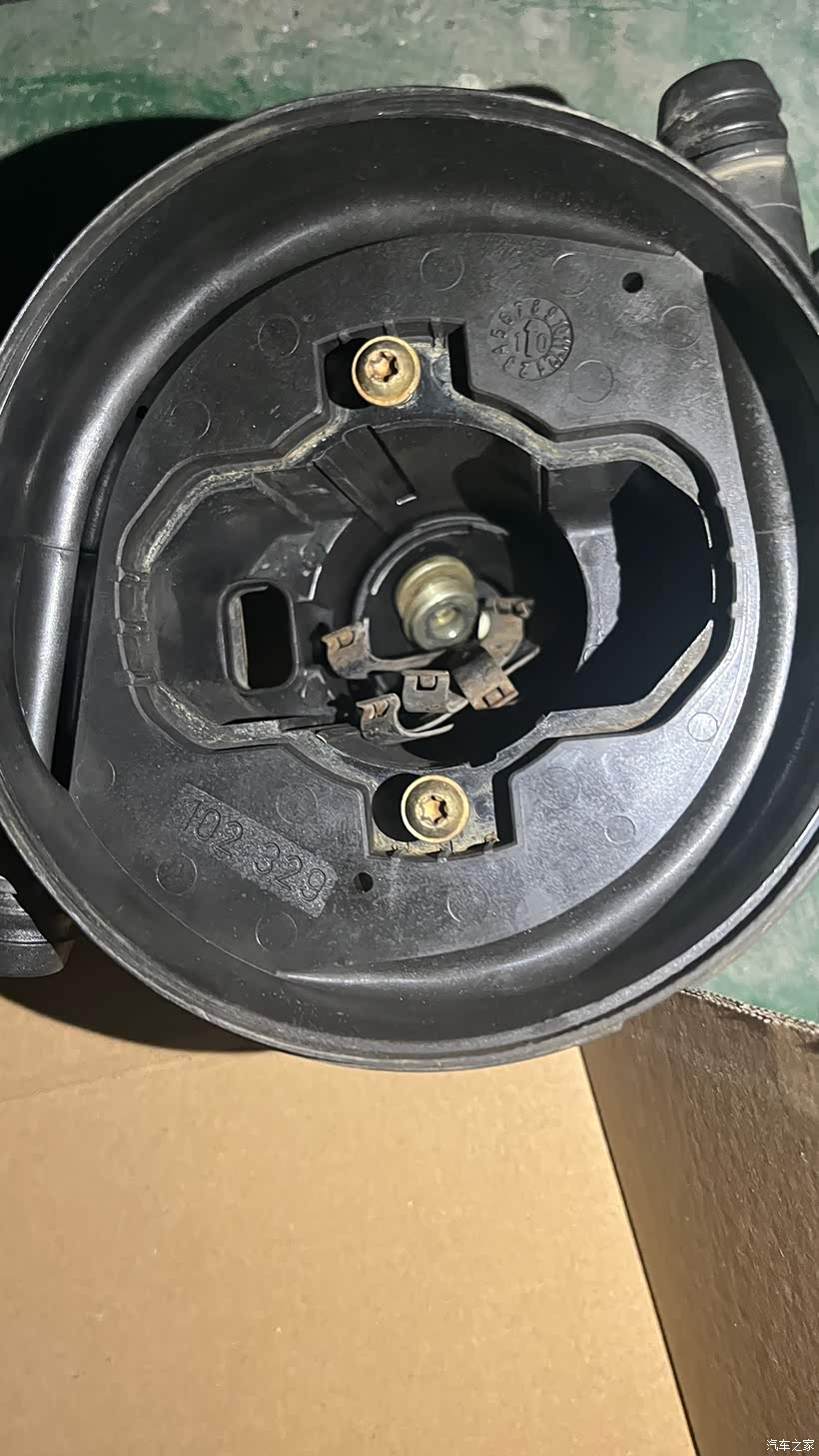

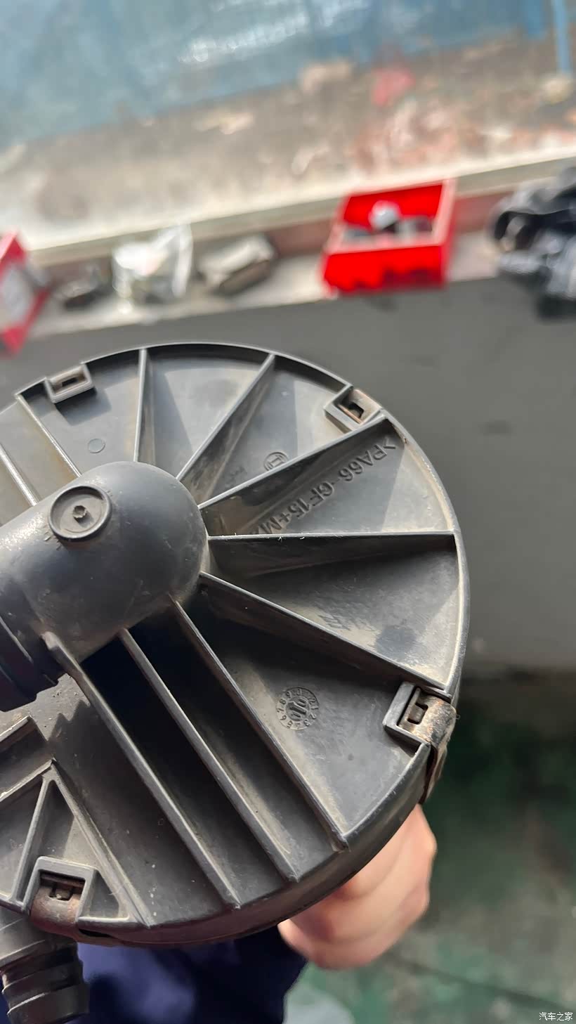

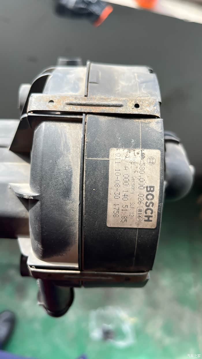

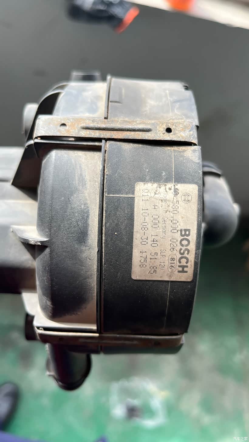

正是此物

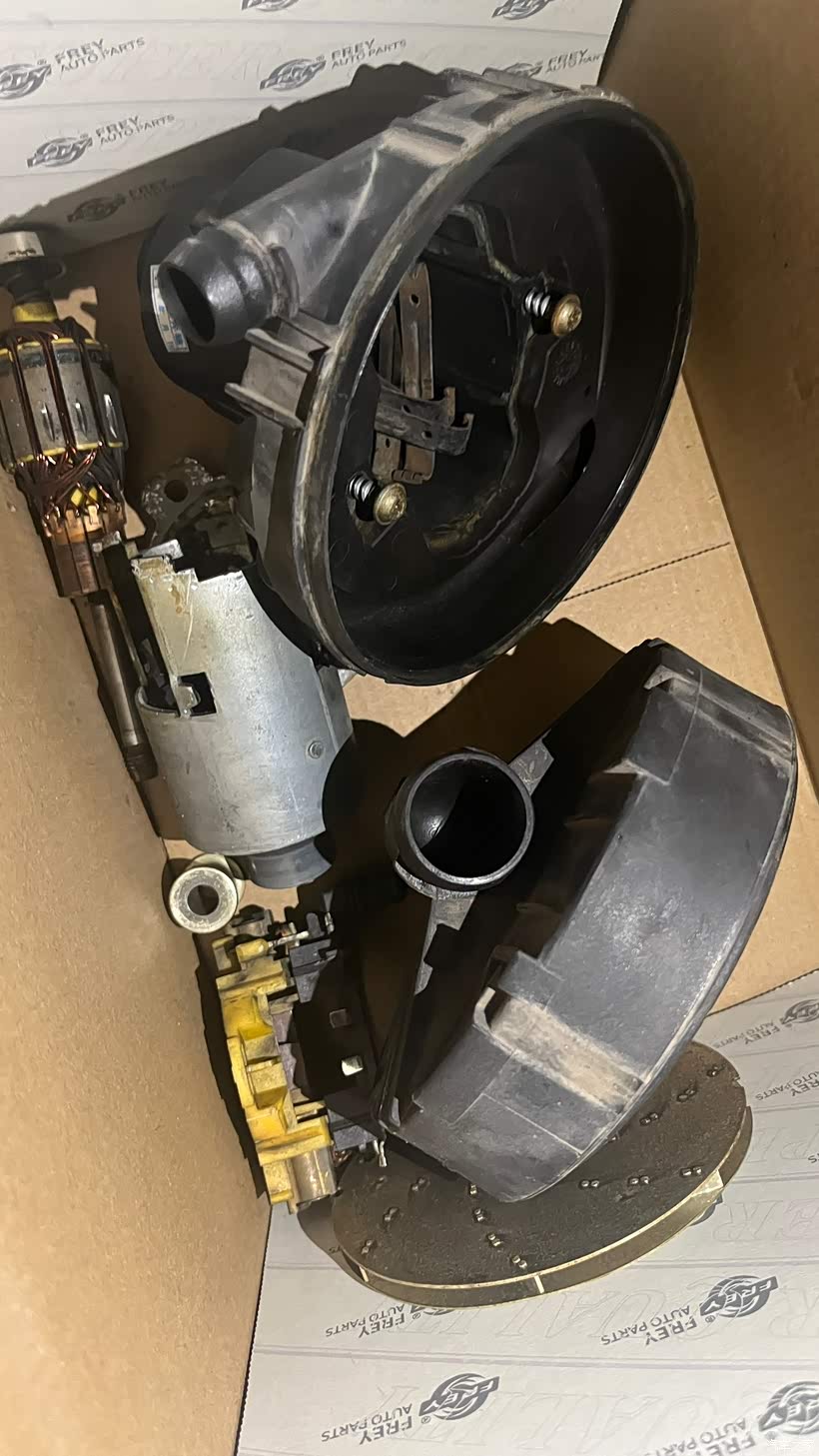

翻来覆去看
博士

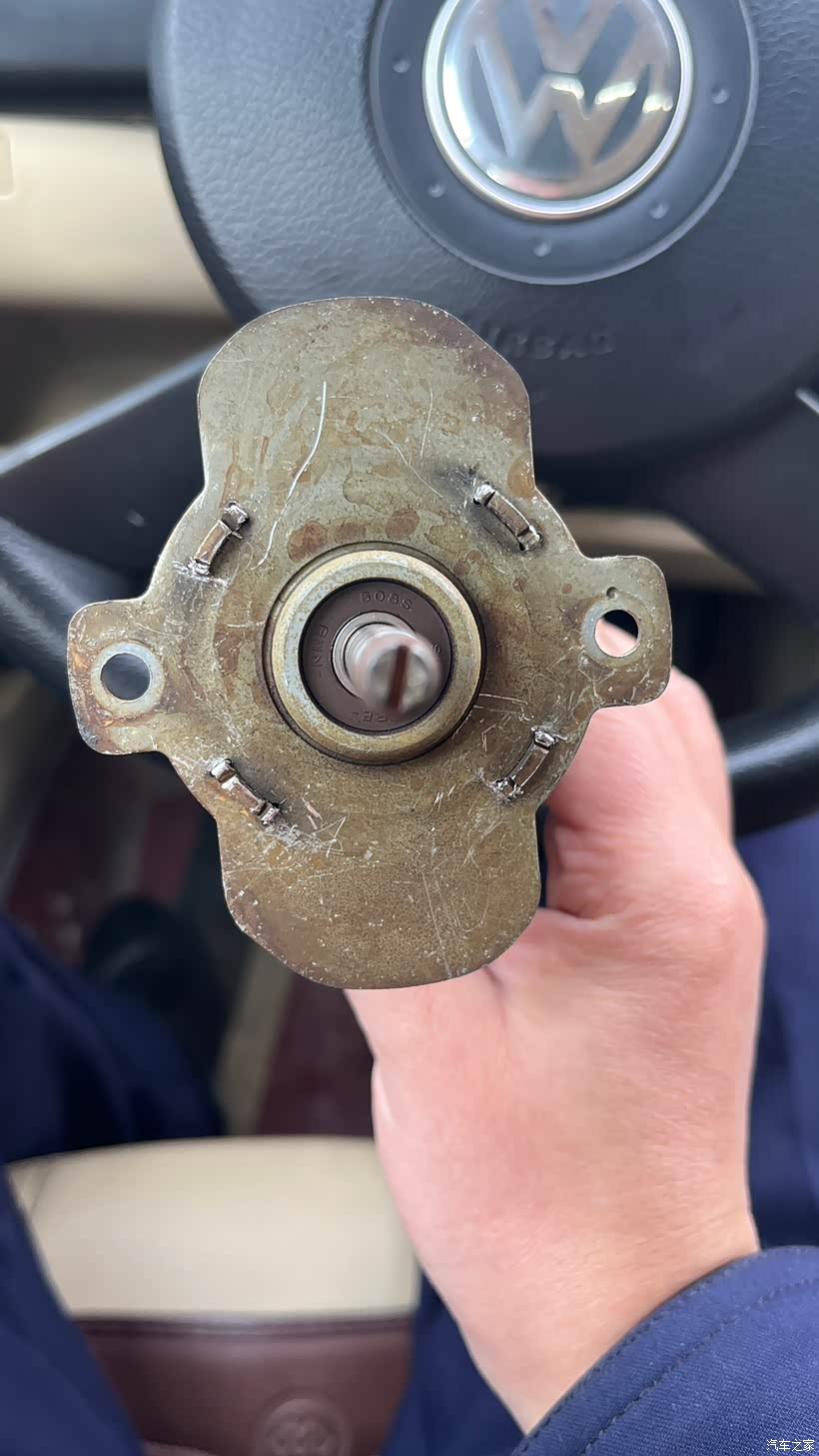

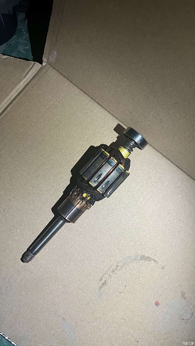

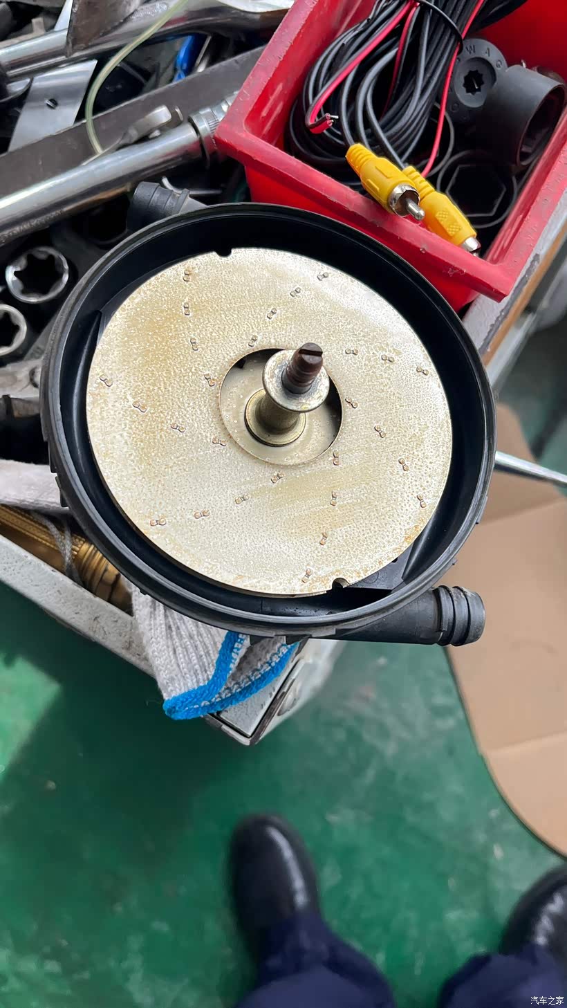

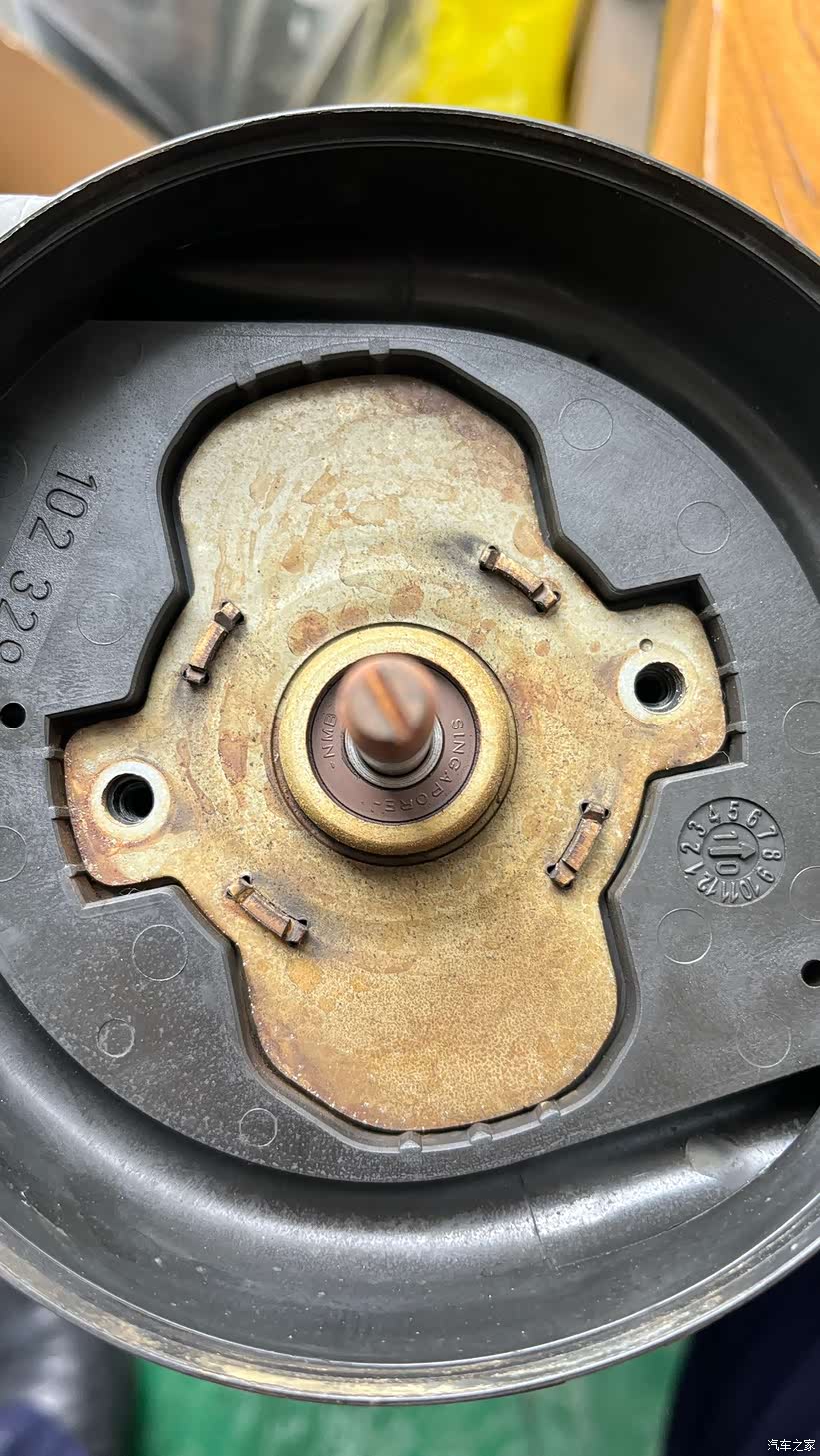

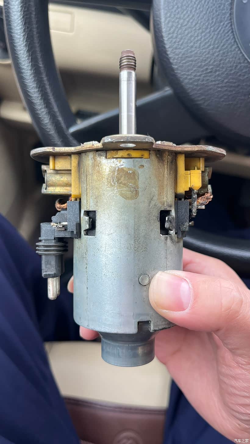

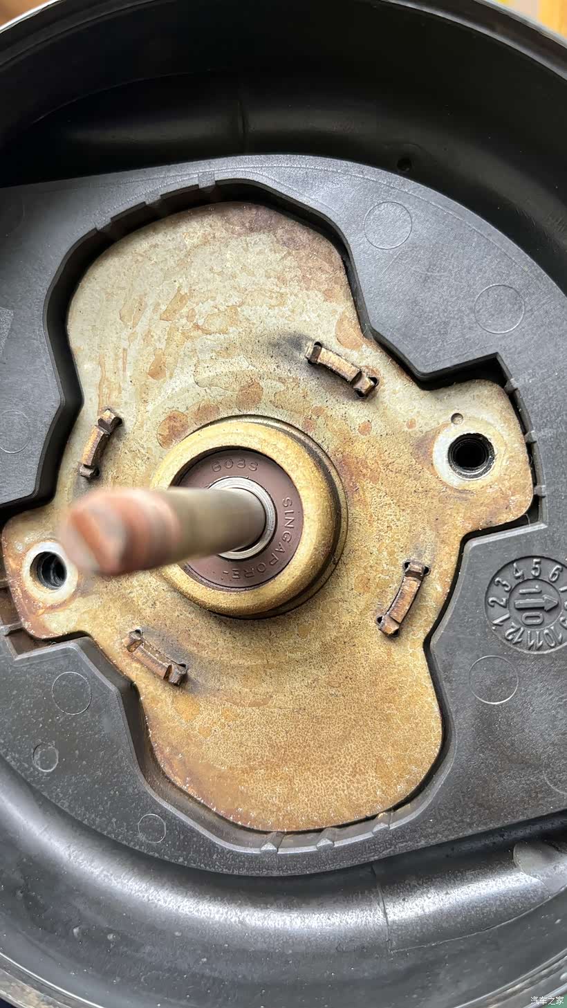

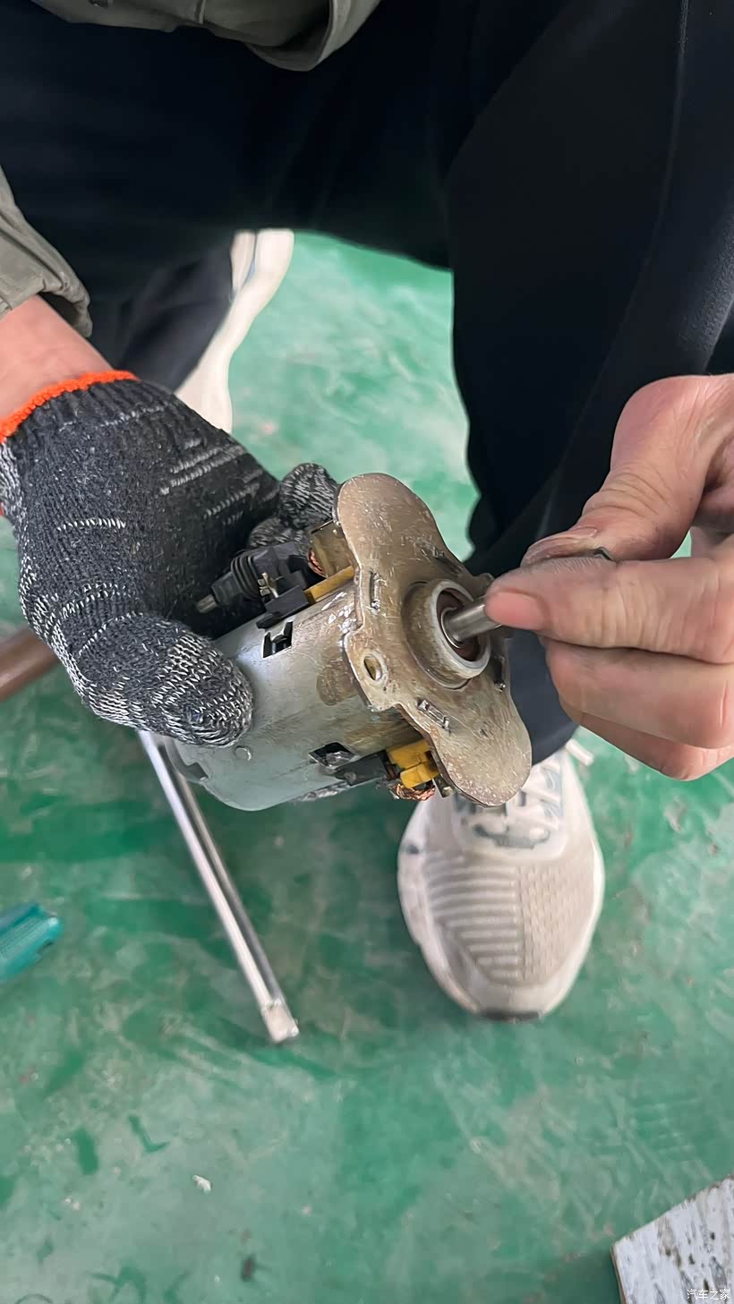

拆到这个部位  看到了轴承,完全转不动

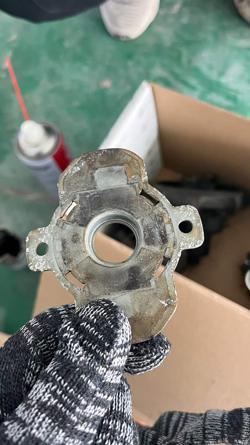

这个轴承

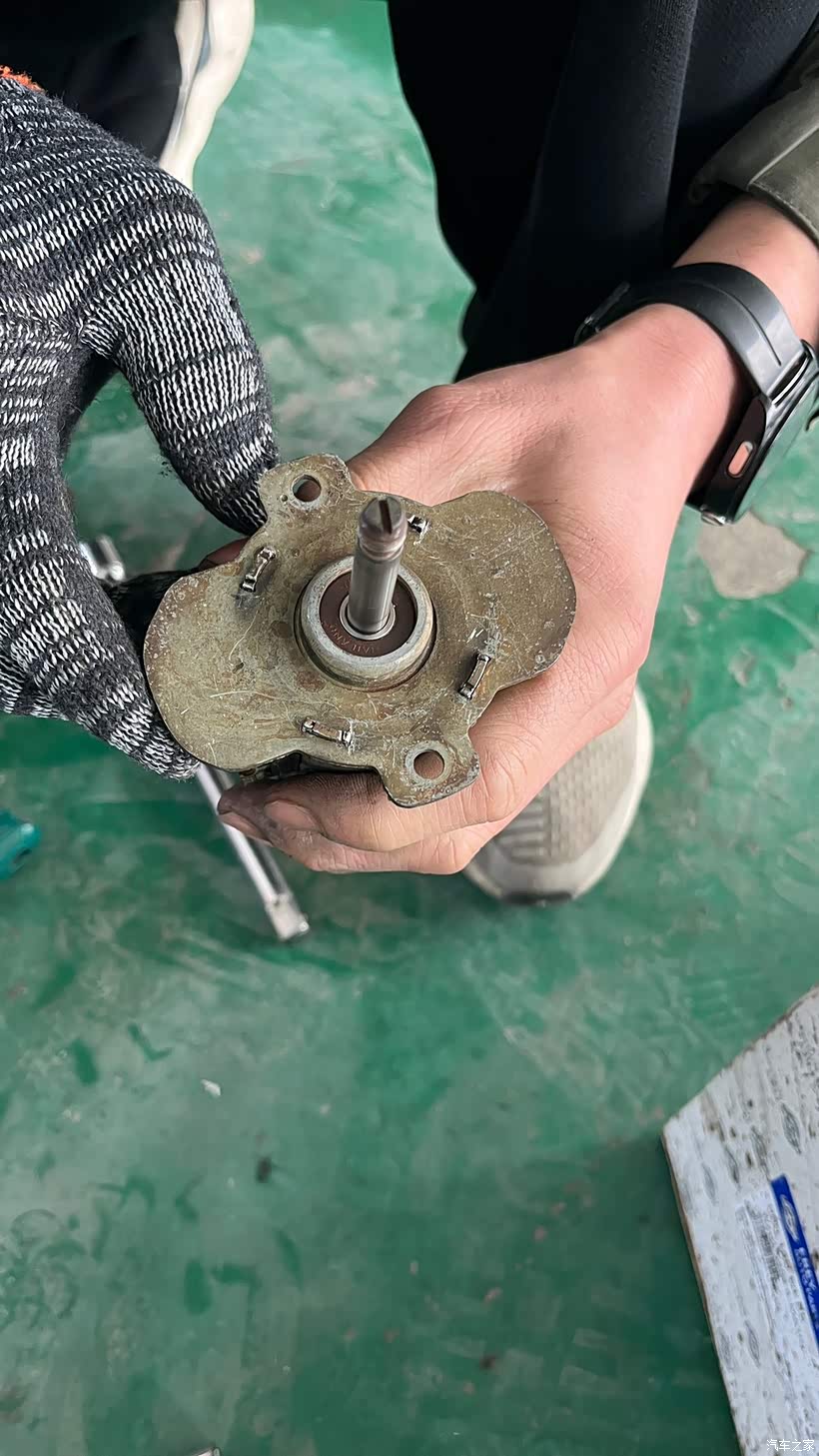

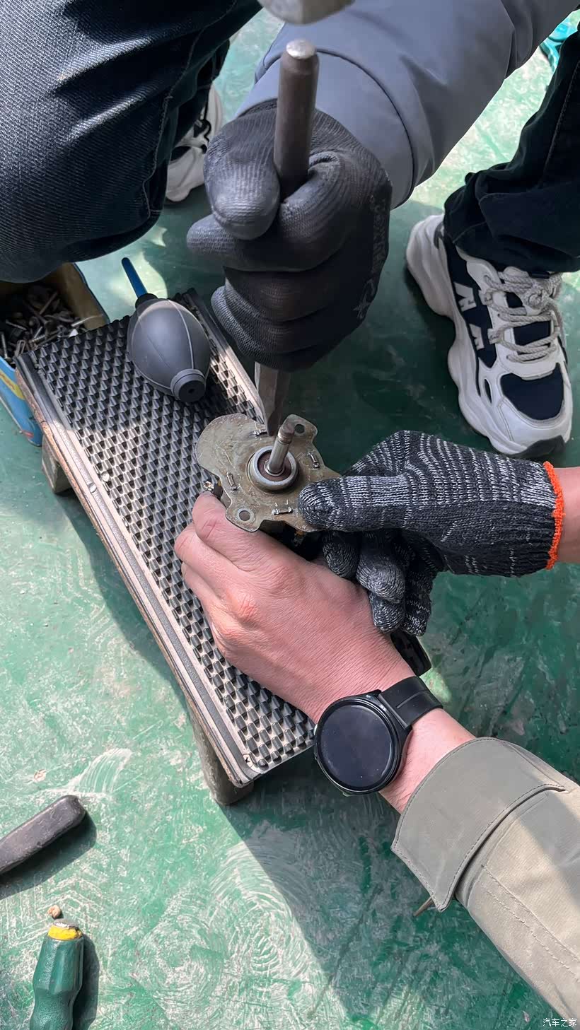

拆不开

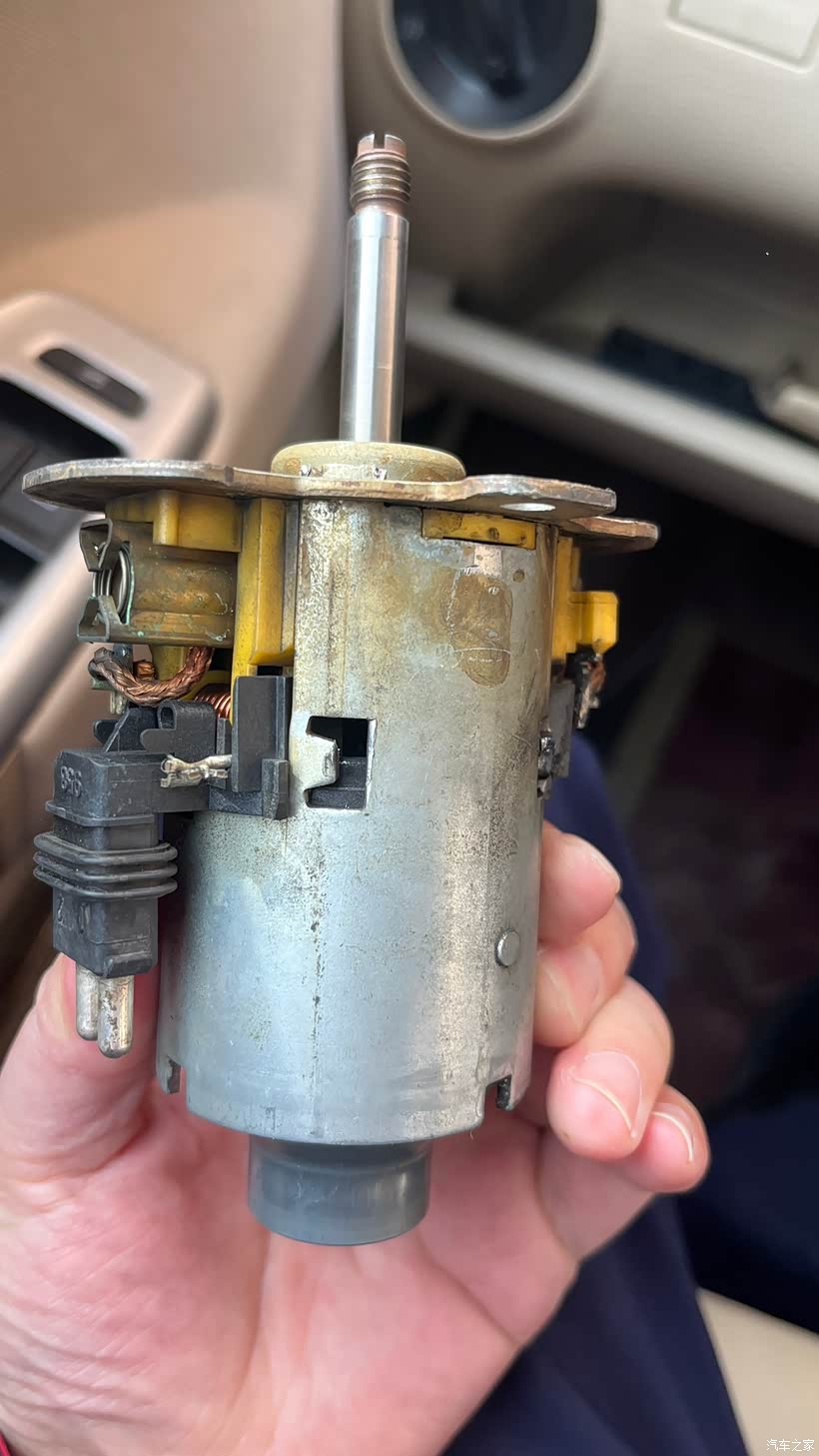

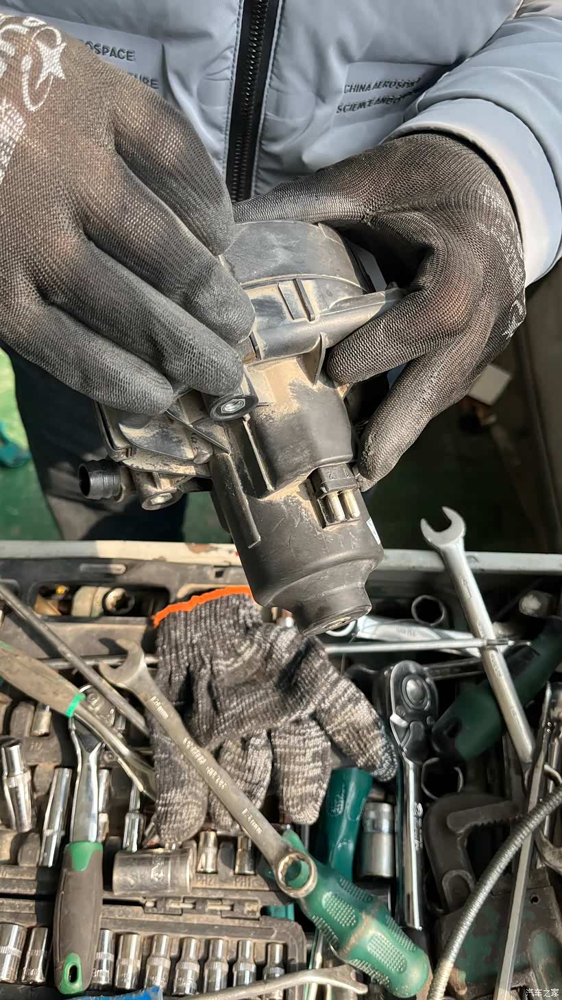

拆下一堆东西

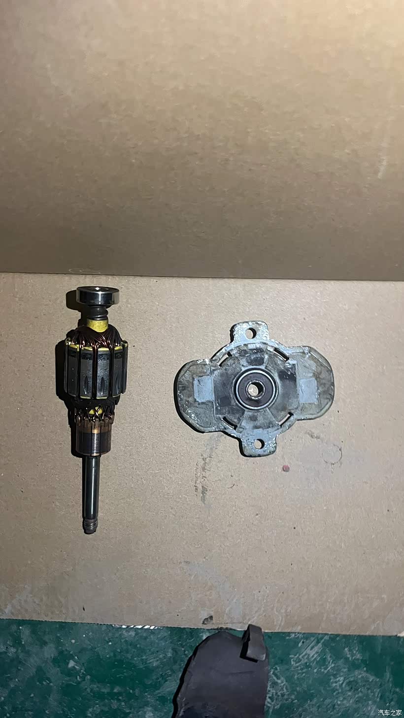

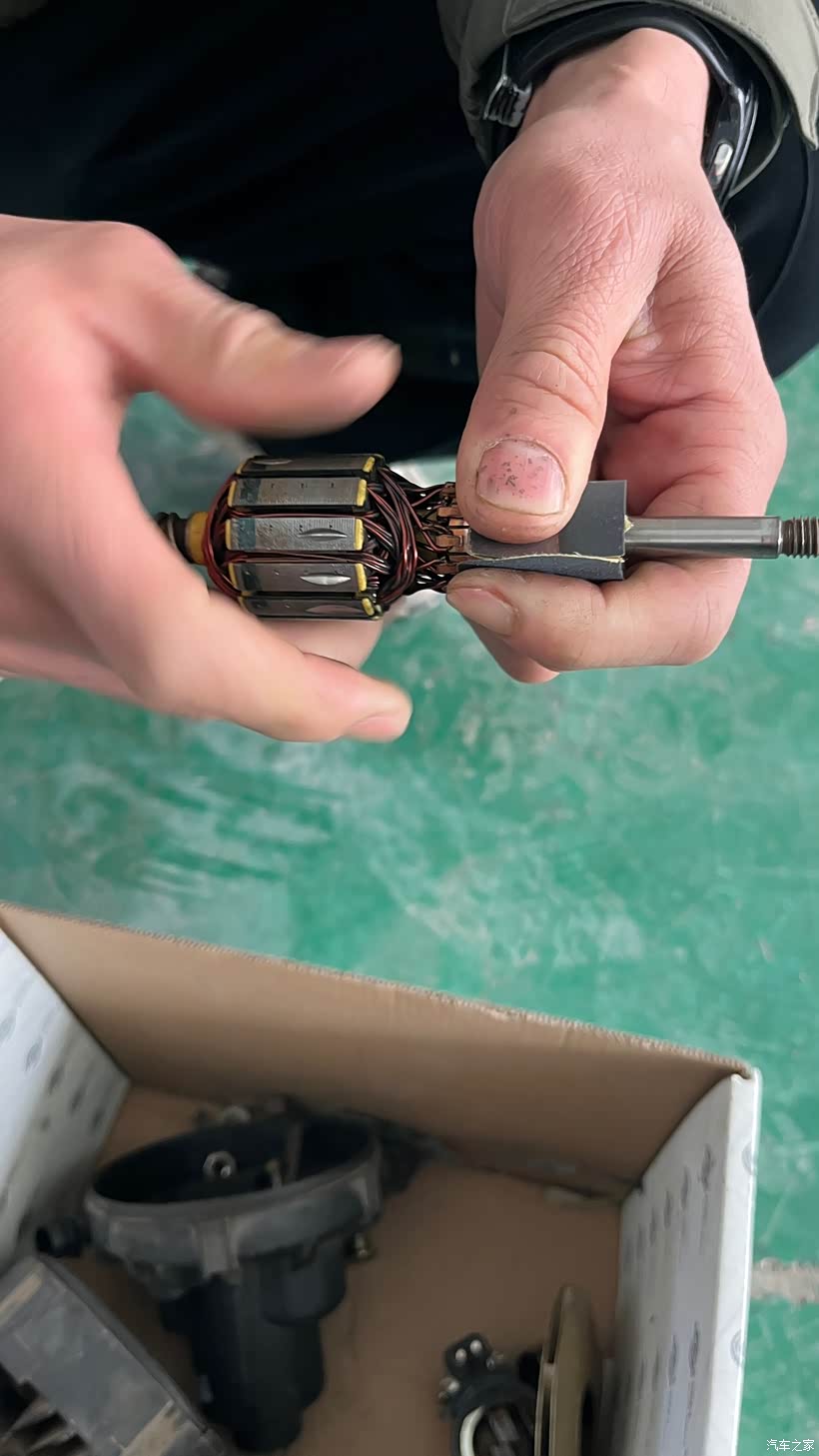

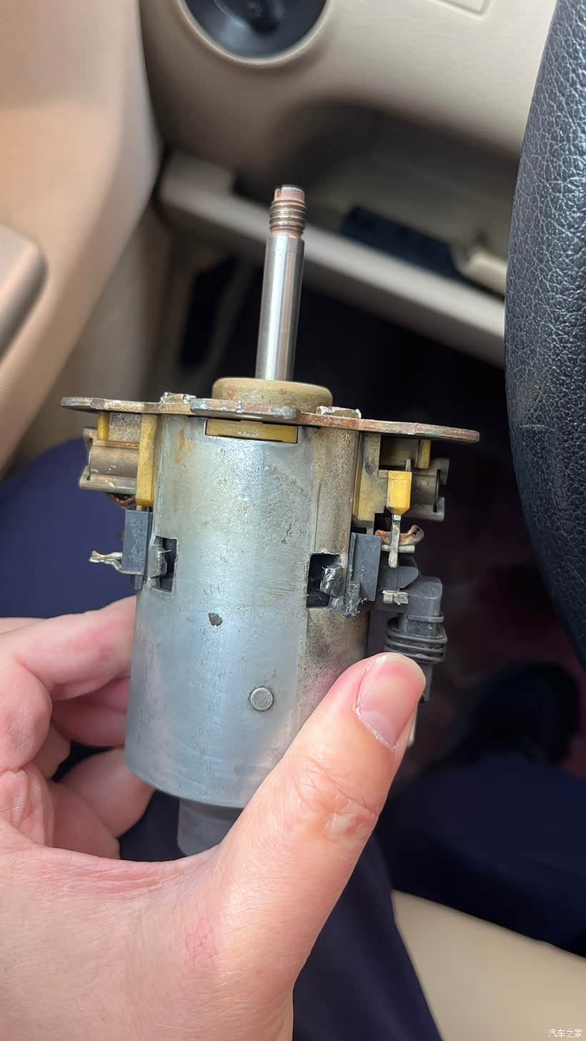

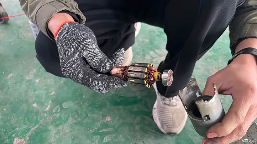

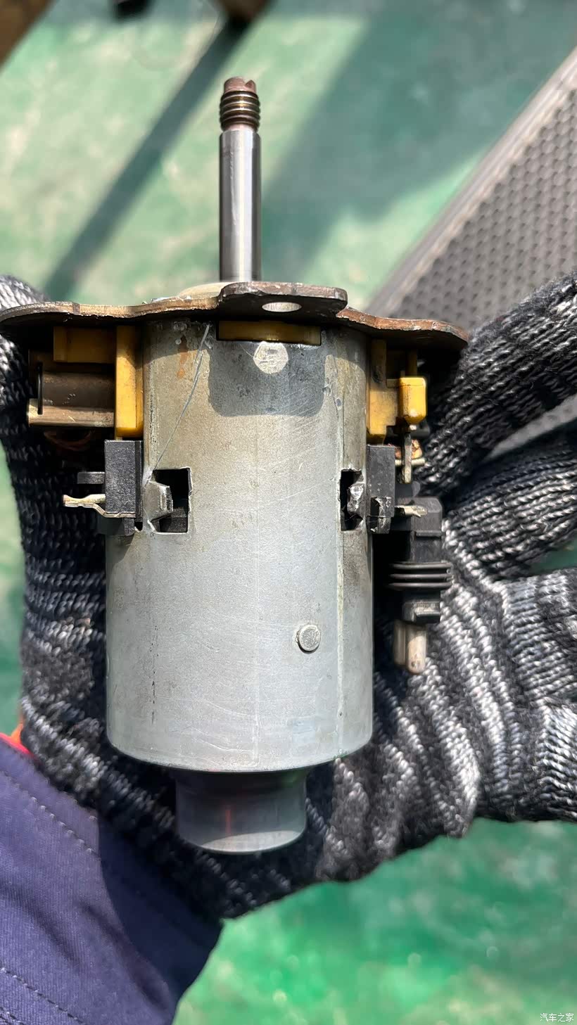

转子无异

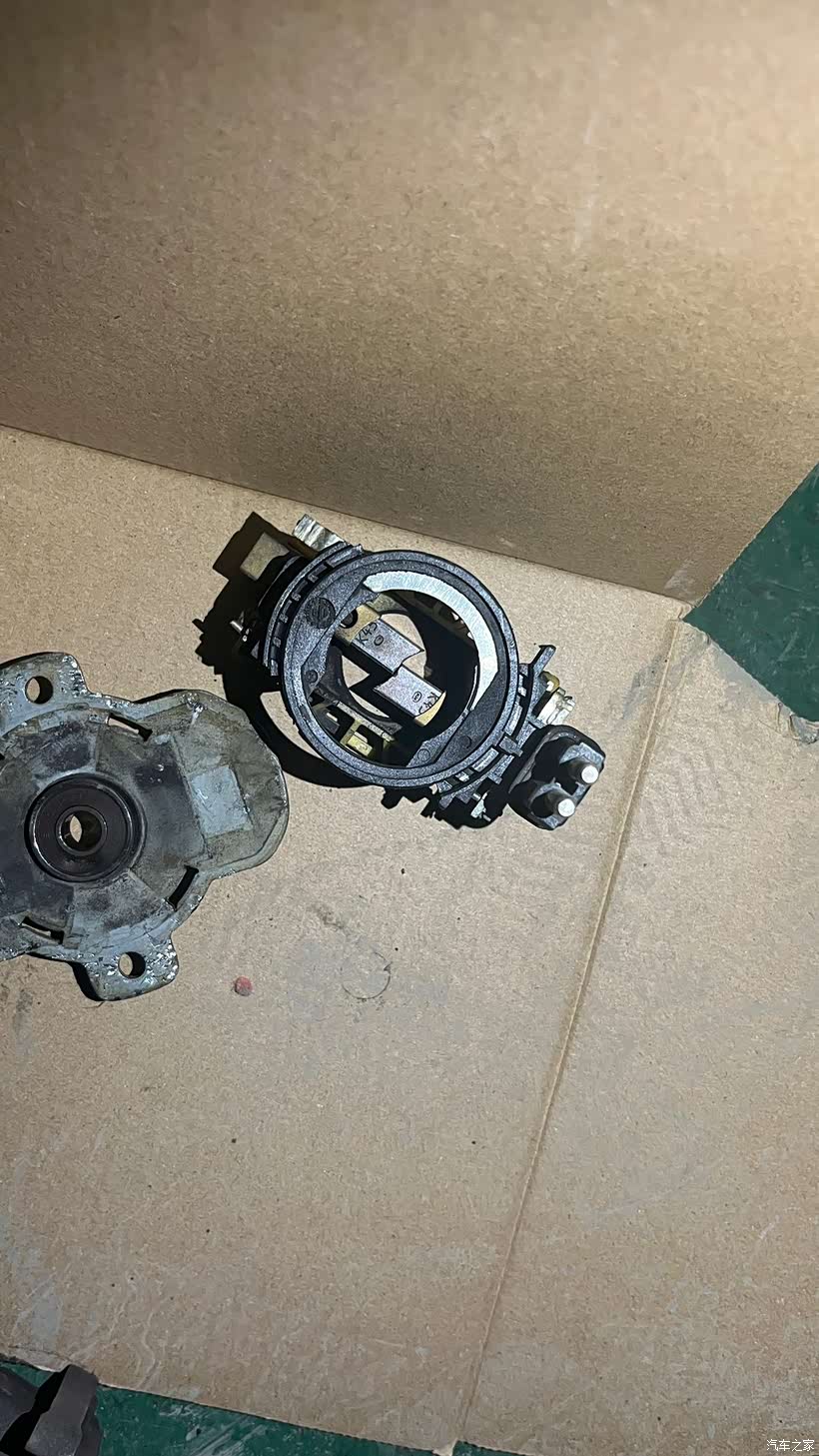

碳刷还能用一段时间吧

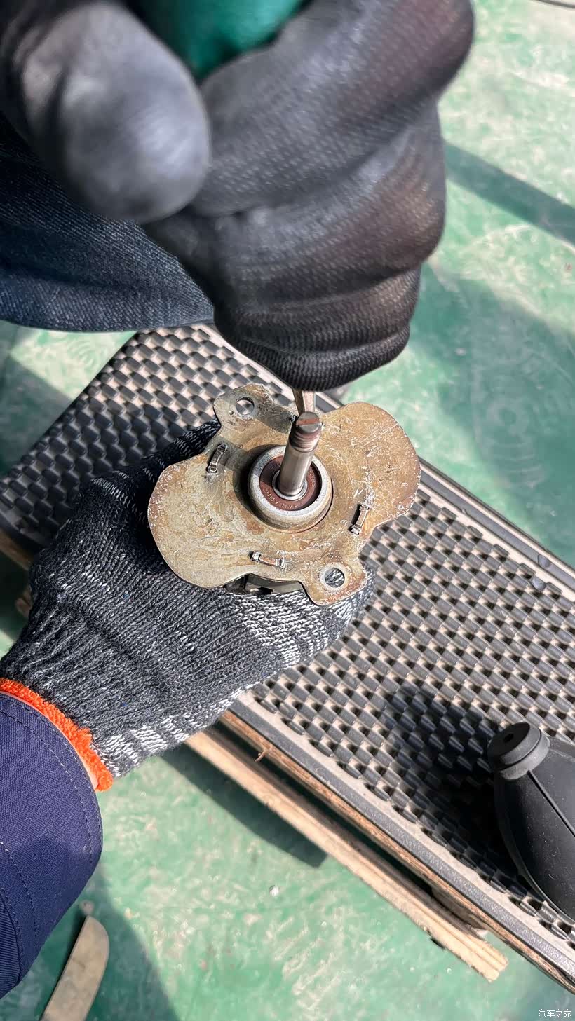

有点难

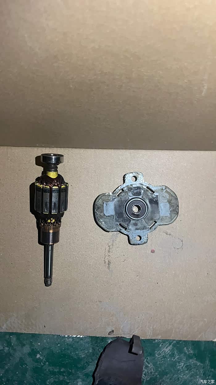

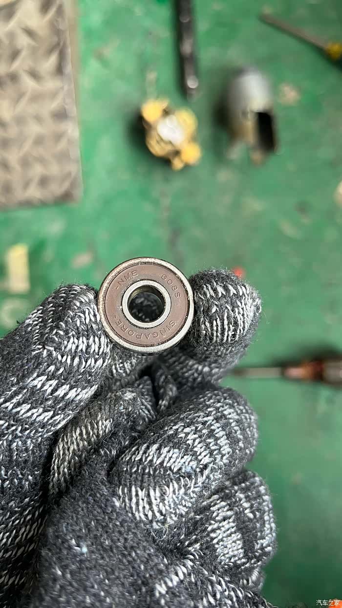

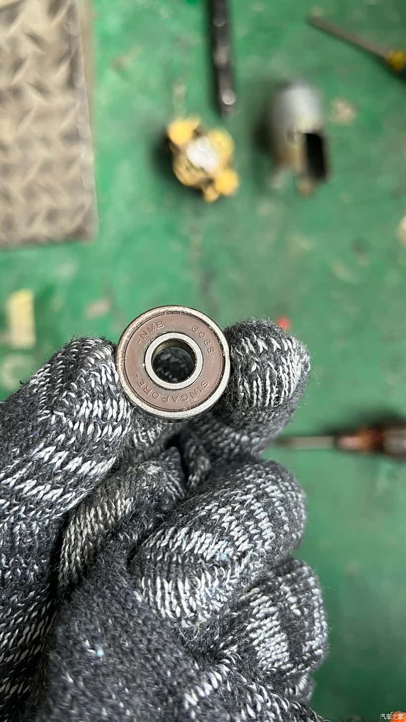

换两个
下来了
手疼

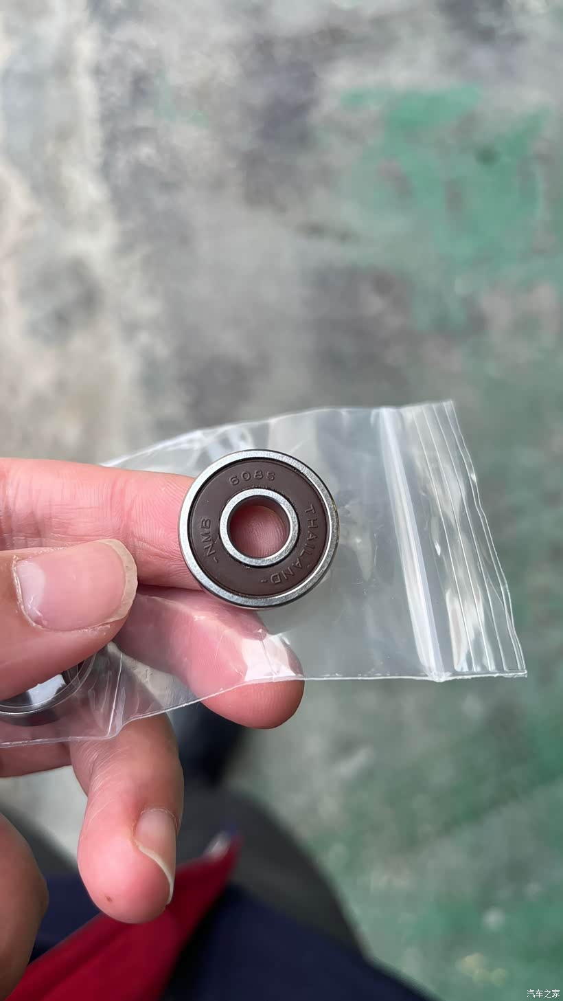

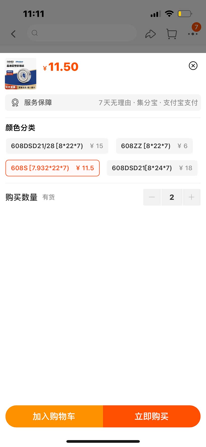

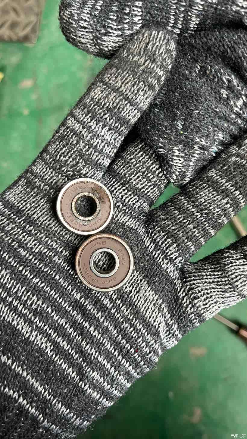

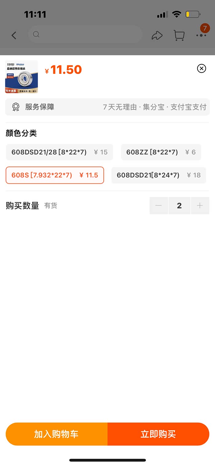

原厂NMB  就买原来一样的吧
定两个
坐等轴承到货。   ~~~~~
~~~~~~~等更新 。
更新一下

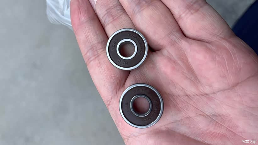

轴承到货
608S
打磨一下转子
清理一下

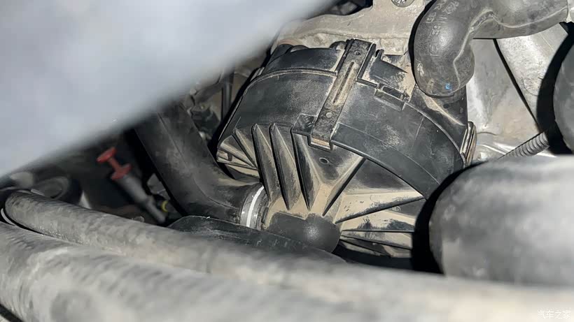

装车
完美结案
