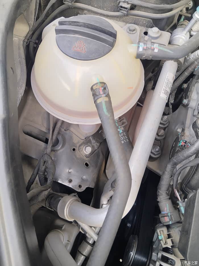

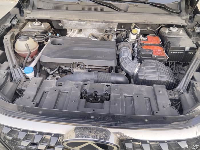

 其次,防冻液的检查与更换不可忽视。防冻液不仅能防止水箱结冰,还能为发动机降温、防腐防锈,是冬季车辆的“生命线”。可以打开发动机舱的防冻液储液壶,观察液位是否在MIN和MAX刻度之间,若液位过低需及时补充同型号防冻液;同时注意查看防冻液的颜色和状态,若出现浑浊、变色或异味,说明其性能已下降,建议及时更换,避免低温下水箱结冰,损坏发动机核心部件。另外,瑞虎8 Pro的防冻液更换周期通常为2-3年,若临近周期,即使外观正常,也建议提前更换,确保冬季防护到位。

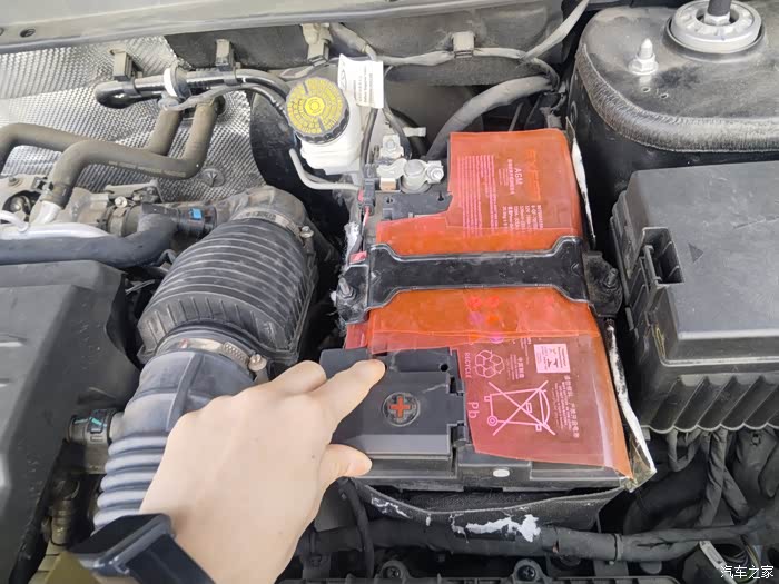

 再者,电瓶的状态检测至关重要。低温环境会大幅降低电瓶的蓄电能力和放电效率,很多车辆冬季无法启动,根源都在电瓶亏电。瑞虎8 Pro的电瓶位于发动机舱内,可定期查看电瓶接线柱是否有腐蚀、松动,若有锈迹可及时清理并紧固;如果车辆停放时间较长,建议每隔一周启动一次发动机,运转10-15分钟为电瓶充电。对于使用年限超过3年的电瓶,建议提前到4S店进行专业检测,必要时更换新电瓶,避免半路抛锚的尴尬。此外,冬季尽量减少车辆熄火后使用车载电器(如音响、车灯)的时间,避免过度消耗电瓶电量。

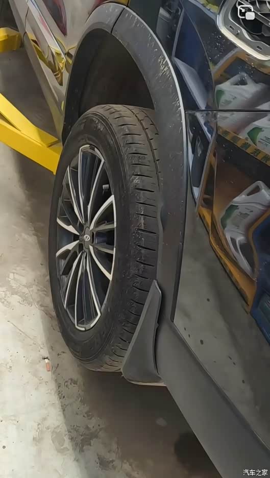

 第四,若所在地区冬季降雪频繁、路面易结冰,雪地胎的更换是提升安全性的关键。普通轮胎在低温冰雪路面上,抓地力会大幅下降,容易出现打滑、制动距离变长等问题。有条件的车主,建议提前更换专用雪地胎,其特殊的胎纹设计和橡胶材质,能在低温下保持较好的柔韧性,增强轮胎与路面的摩擦力,无论是起步、刹车还是转弯,都能有效减少打滑风险,让冬季出行更安心。若暂时不更换雪地胎,可准备防滑链,遇到极端冰雪天气时及时安装,应急保障行车安全。同时,要定期检查轮胎胎压,冬季气温低,胎压会自然下降,建议每周查看一次,将胎压调整至车辆说明书规定的标准范围,既保证抓地力,又能减少轮胎磨损。

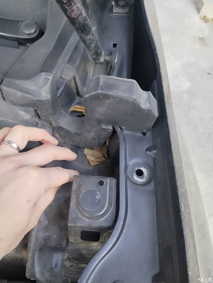

 第五,发动机舱的清洁与检查不能忽略。冬季落叶、灰尘容易堆积在发动机舱内,长期不清理可能堵塞散热孔,影响发动机散热,甚至存在自燃风险。建议定期打开发动机舱,用高压气枪(调至低档)清理表面灰尘和杂物,同时检查发动机舱内的管路、线路是否有老化、开裂、松动的情况,尤其是油管和刹车管路,若发现异常及时维修更换,避免低温下管路脆裂引发故障。

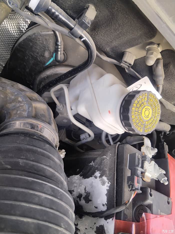

第六,刹车系统的养护是冬季行车安全的核心。低温环境下,刹车油的粘度会增加,制动响应可能变慢,同时刹车片和刹车盘的磨损也会加剧。建议提前到4S店检查刹车油的液位和状态,若刹车油使用年限超过2年,及时更换新的刹车油;检查刹车片的厚度,若厚度低于3mm,必须更换新刹车片,避免刹车失灵。此外,冬季雨雪天气多,刹车盘容易生锈,可在车辆启动后,轻踩几次刹车,利用刹车摩擦去除锈迹,恢复刹车性能。

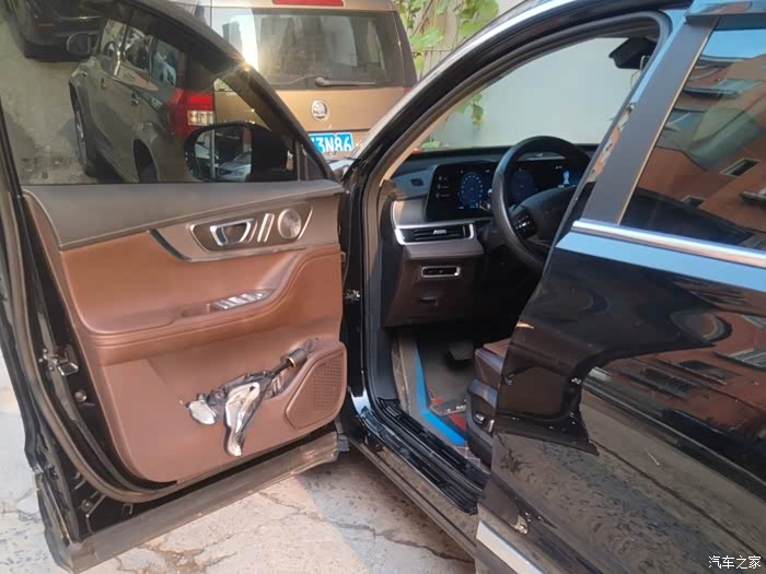

 第七,车辆密封性的检查能提升冬季驾驶舒适度。低温下,车门、车窗的密封胶条容易变硬、老化,导致密封性能下降,出现漏风、漏雨的情况,不仅影响车内温度,还可能增加油耗。可定期用专用的橡胶养护剂擦拭密封胶条,保持其柔韧性,延长使用寿命;同时检查车门锁扣是否灵活,若出现卡顿,可涂抹少量润滑油,确保车门关闭严密。另外,可检查天窗的排水孔是否通畅,冬季雨雪较多,排水孔堵塞容易导致雨水倒灌车内,损坏内饰和电子元件。

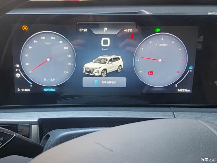

第八,冬季启动与行驶的正确操作能减少车辆损耗。冬季车辆启动时,不要直接猛踩油门,建议原地怠速30秒-1分钟(无需长时间热车),让发动机机油充分润滑各部件,待发动机转速稳定后再缓慢行驶,避免低温下发动机干磨受损。行驶初期,保持低速行驶,待水温上升至正常范围(约90℃)后,再正常加速;遇到冰雪路面时,避免急刹车、急加速和急转弯,保持车距,缓慢操作,确保行车安全。
