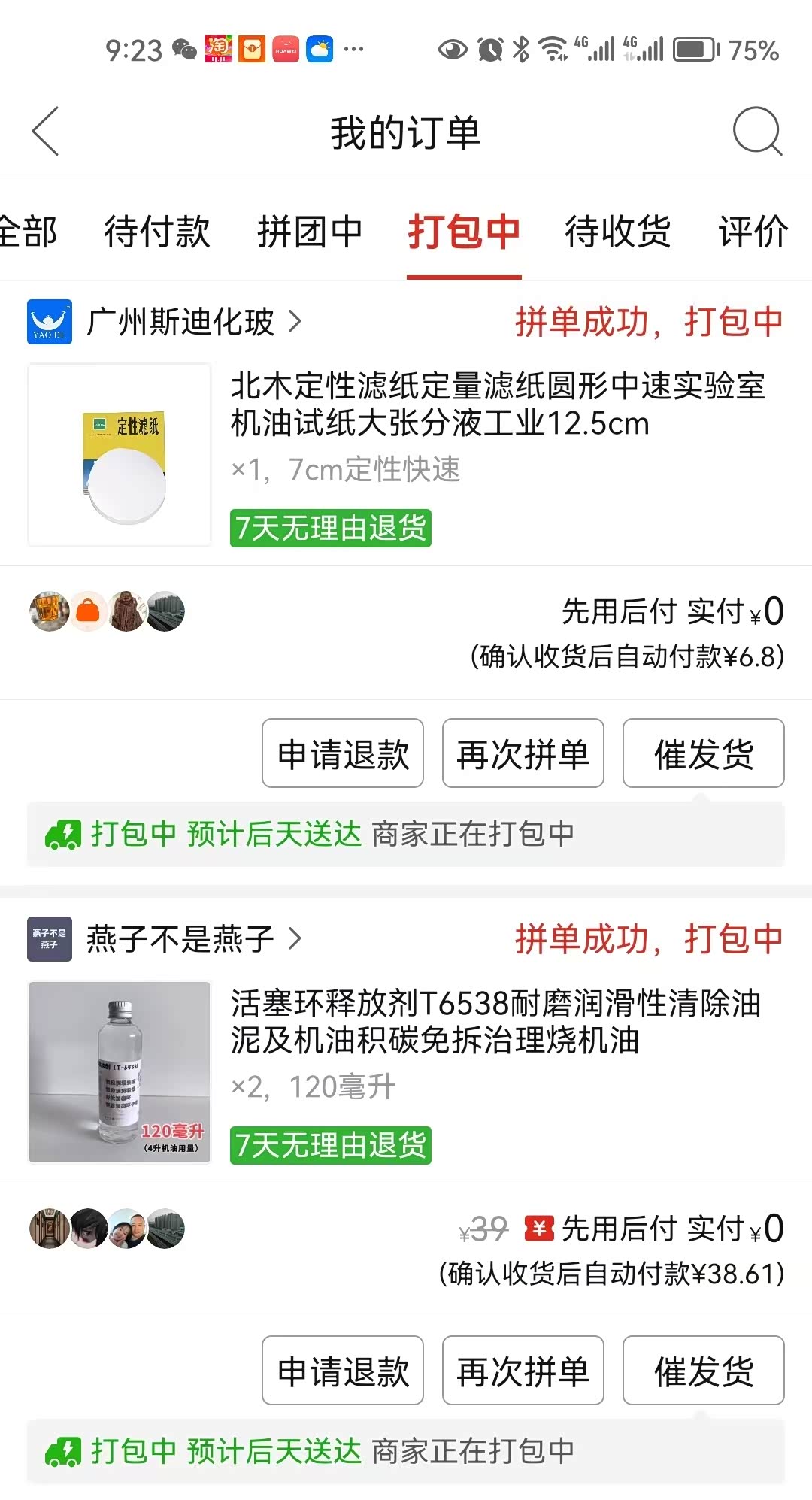

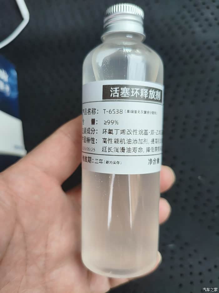

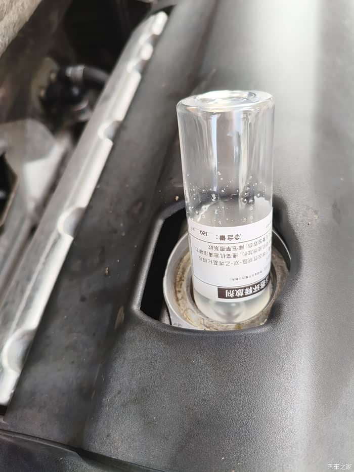

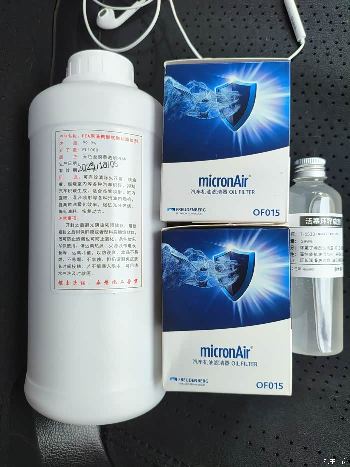

本着小成本的原则,再借鉴其他车友的案例,准备用“PEA原液+T6538活塞环释放剂”最后一搏。
此次治理系统,有序,持续地进行,以四个疗程作为一个周期:

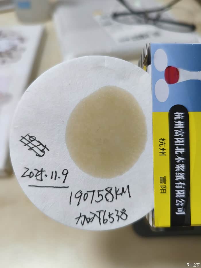

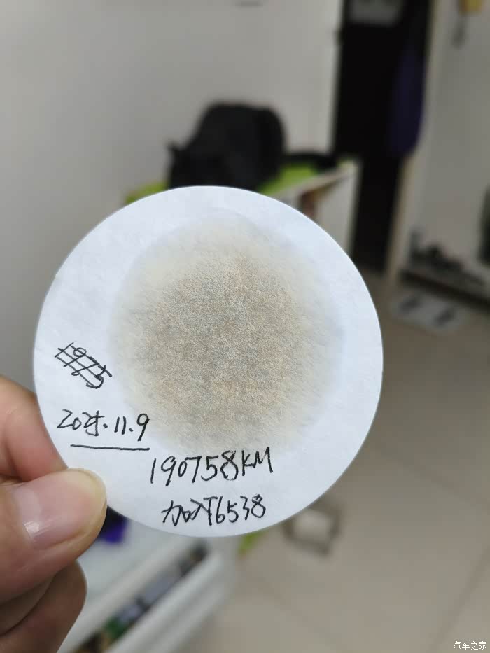

1.T6538加入后,机油更换周期暂定为每500/1000/1500/2000公里,中途不定期用试纸检测机油洁净度,以此考虑延长或者缩短换油里程,持续使用四次T6538,时长大概半年之久。

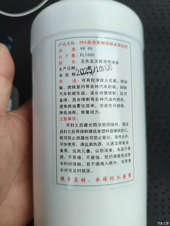

2.PEA原液按照3‰比例,在每个换机油周期的最后一箱油加进去。
