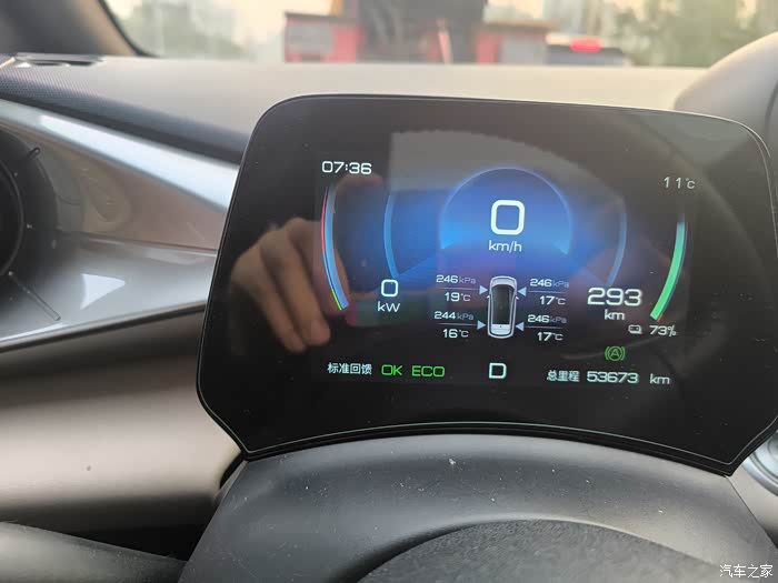

现在比亚迪海豚都是有L2和天神之眼系统了,当时23款比亚迪我只有定速巡航功能,但是我跑短距离高速和城市快速路上也足够使用了,毕竟方向盘在自己手里面,我更加有安全感,一路使用了这2年9个月,一切正常。现在都跑了5.3万+公里了

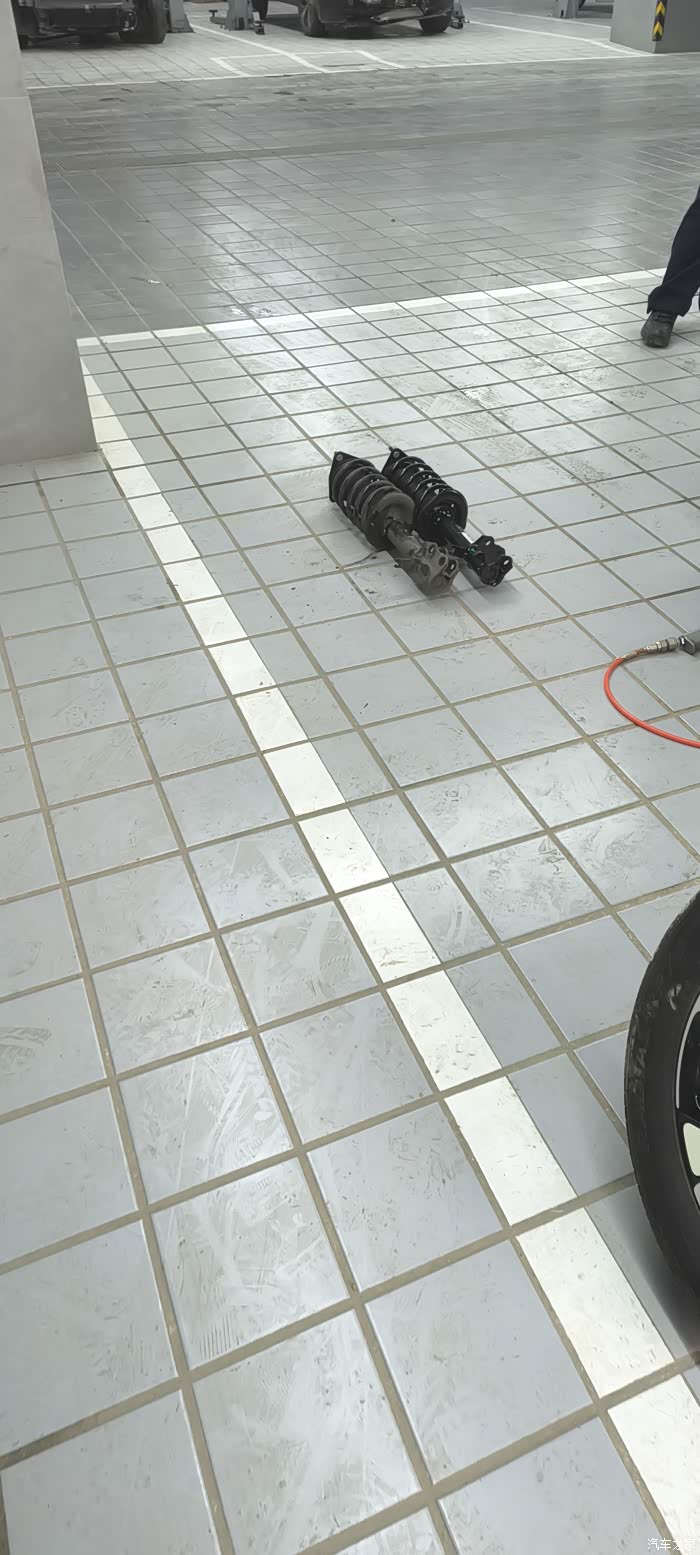

第一次是方向盘转向过程咯噔咯噔响,其实不是转向机问题,我在海豚车友会微信群里面也说过,其实就是避震问题(更换)和方向盘游丝(需要包裹下,因为碰到塑料了),另外一个小问题就是右边A柱的装饰板有松动的响声,其实都好解决,去4S店贴一个棉条就解决了。现在车子使用都一切正常。
更换了避震
新旧对比,听说那一批货都这样

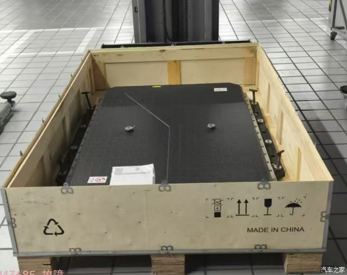

第三次:动力电池召回,这里分享下具体情况,是比亚迪主动联系我的,说我电池需要固件升级,但是固件升级是整个电池包,需要更换一个新电池给我,也就是25年11月的时候,确定4S店开始备货,备货的同时其实可以电话给4S店要他们准备代步车,同时了解到,动力电池更换是电池到货后需要静止48小时才能够上车,所以大家遇到事情别急,按部就班的来。更换了电话后还要24小时留店校准和充放电测试,同时更换电池有可能需要更换冷却液。当时比亚迪给我了一个比亚迪宋Plus的DMI代步车,对比亚迪的服务,我感觉真不错。考虑周到。当然权益大家一定要提。
新电池马上要上车了
