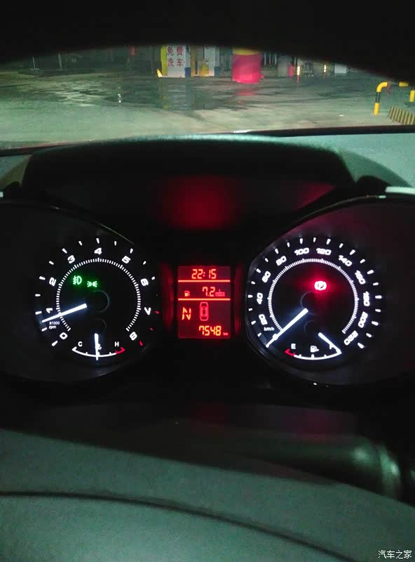

这是刚加满油的情形,从提示加油灯亮之后我加了200块钱的油,没错,现在加满一箱用不了300块钱.油价5.68/升。里程数显示7548KM.
这是油表又提示该加油了,里程数是8075KM。也就是200块钱跑了527KM 每升汽油5.68元,也就意味着每公里0.379元,百公里耗油6.681升,不知道这么算对不对,我数学是英语老师教的,算起来这车不算费油吧,我的车是CVT的,车身加上我的重量接近1.5吨,我平时开车基本上1/4的市区道路 3/4的国道省道,目前没上过高速。

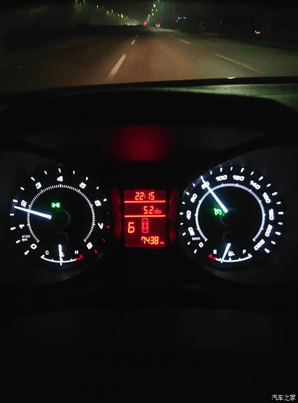

80公里的时候用6档可以算是比较聪明了,可以压低转速依旧1800转左右,这样可以节省油耗,瞬时油耗只有5.2

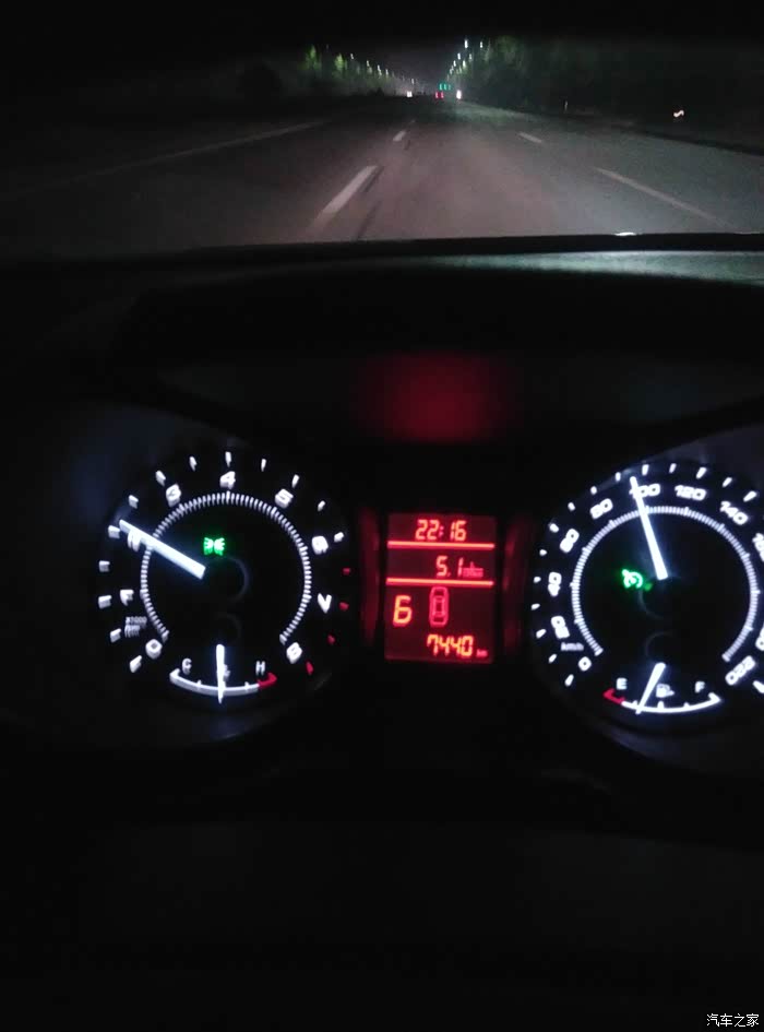

但是这张图片车速100KM/小时 转速2100多,依旧是6档,只有在车速达到120以上转速2500转以上巡航的时候变速箱才会变成7档(由于车速太快没敢拍),我这是开着定速巡航照的。我记得伙计的卡罗拉,CVT 8档的,当车速超过80的时候已经是7档了,过100更是8档。毕竟世界的主旋律是如何省油,如何压低转速,如果120才有7档的话,那么我相信大多数时间这个档位只是个摆设,是个噱头,没有人会把一家用车用来飙车。貌似这张上面的瞬时油耗也不过5.1,难道速度越快,油耗越低?

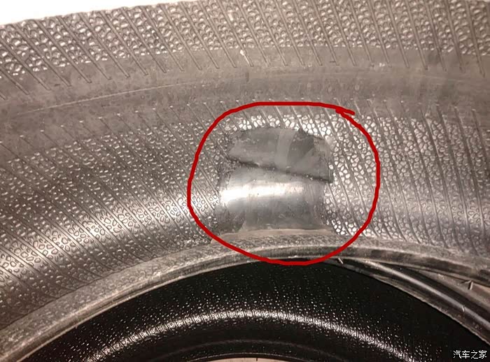

这是我留下的一个备胎,鼓包了,但是我们这边有个补胎的能修理,亲眼所见的过程:把鼓包的地方的连线用砂轮机磨出来,然后把断开的连线连起来,在然后把鼓出去的地方吸回来,最后用一块热胶封上,并且加热半小时彻底粘合,外观一点看不出来鼓包了,据修车胎的说,只要不长时间上高速这个胎是可以正常使用的。据一个来修胎的帅哥讲,他的车胎就这么补得三年了还用着呢,算了还是拿来当备台,收购原车轮毂一个,想卖的可以给我留言

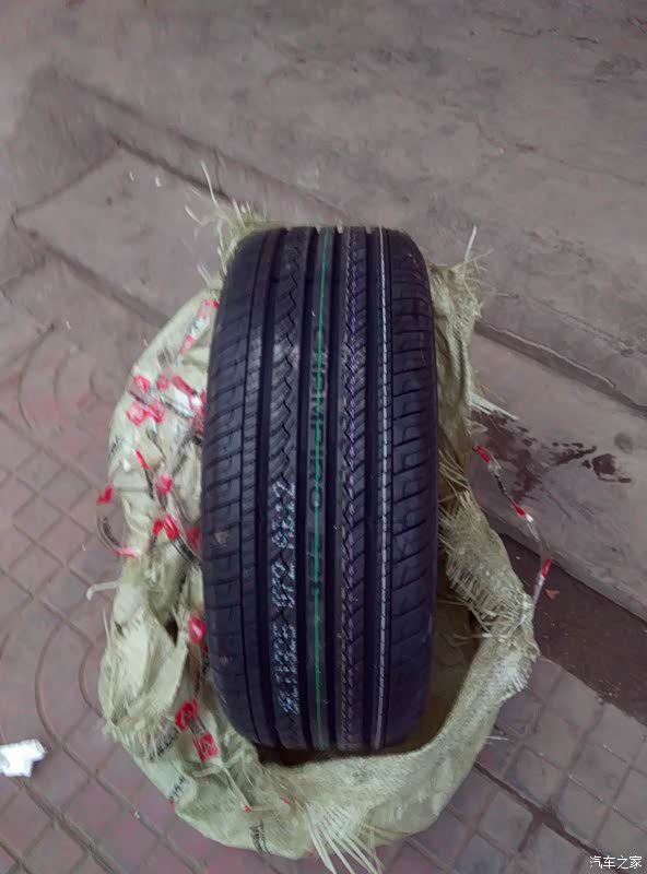

依旧是佳通的轮胎,买的时候跟我说是主打静音舒适的,结果换上之后胎噪更大了。。。我去找过卖胎的,他说就这样,不行这个胎给你折成260,原价310,加钱换别的。。。这生意做的真是顶呱呱

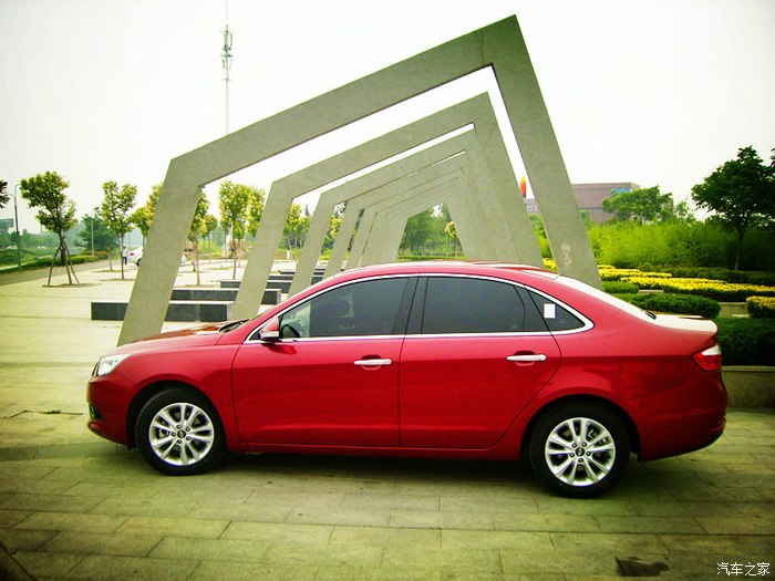

侧面不输于任何合资车型

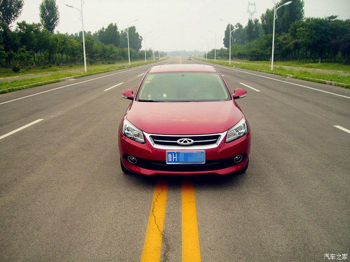

正面看是不是显的很有范很大气

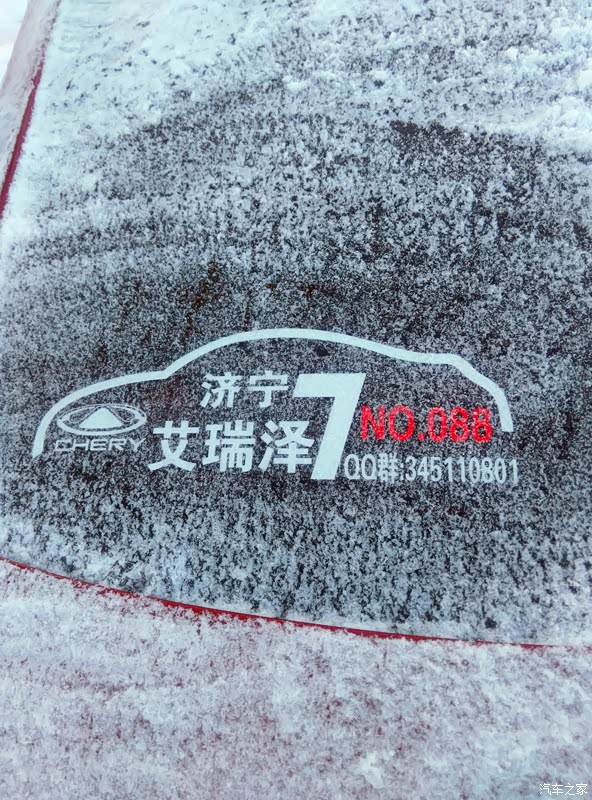

欢迎加入济宁艾瑞泽7车友群。。。。这是济宁第一次下这么大的雪,路面积雪厚度达40公分。。。。我用了好久才把车从雪窝里扒出来
