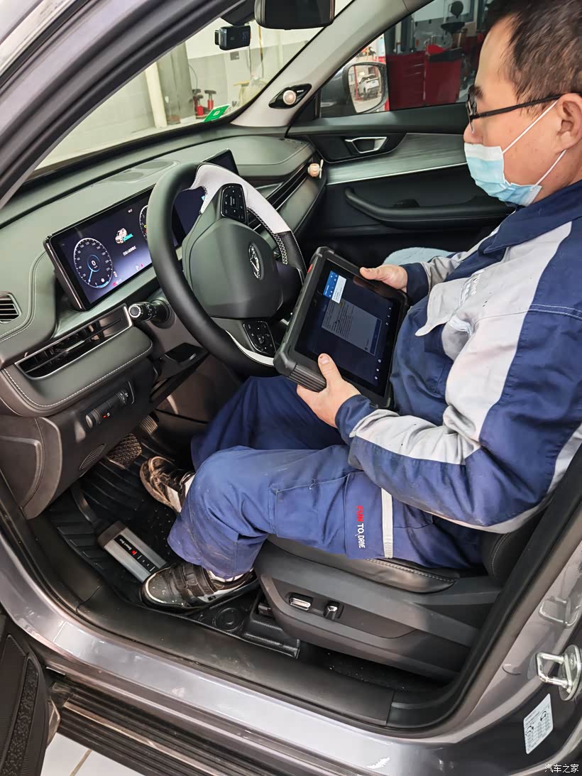

去之前建议大家先简单自查:冷车启动后顿挫明显,热车后缓解,或者只在1-2挡、2-3挡切换时出现,基本都能通过自学习解决。到了4S店,售后会把车接上电脑,清除旧的换挡数据,然后按照固定流程测试——冷车怠速、低速匀速行驶、不同转速下换挡,让变速箱重新记录
每个挡位的最佳换挡点。

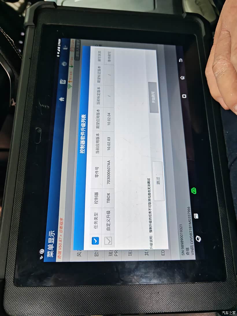

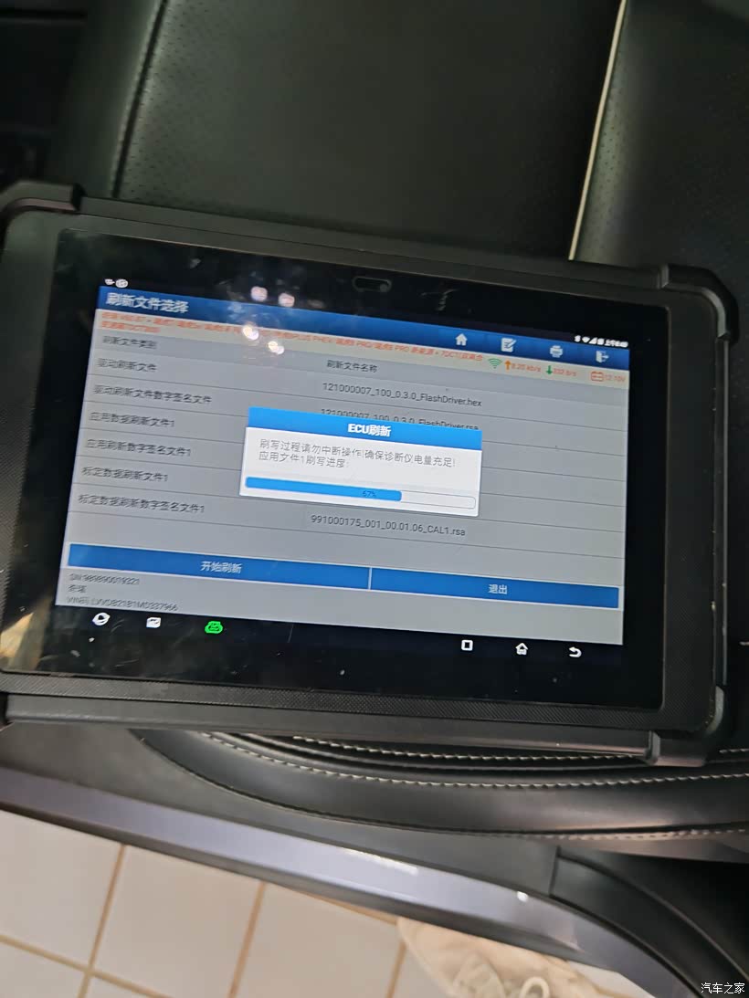

我当时看着小哥操作,全程没拆任何零件,就是开着车在园区里跑了两圈,电脑上实时显示校准进度。弄完之后再开,起步顺得一批,换挡也没了之前的顿挫感,跟新车状态差不多!
