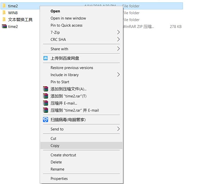

步骤

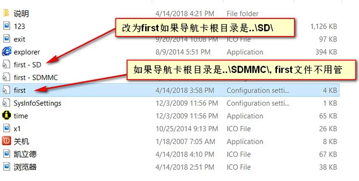

默认导航卡的跟目录是..SDMCC\。如果是直接进入步骤
如果导航卡的根目录是..\SD\ (如按照图片01到04即可完成步骤
1.请将“Time2”文件“first.ini”删除。即删除..\SDMMC\time2\first.ini
2.然后将“Time2”的文件“first - SD.ini”改为“first.ini”。
3.注意要有空格。

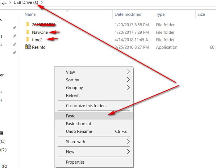

步骤
确认凯立德导航目录NaviOne就在卡的根目录(如图片“05 特别说明--凯立德Time2同在导航卡根目录”)。
否则凯立德导航可能无法通过这个时钟表来启动。所以每次只要默认运行时钟“time”,就会开机即进入到这个时钟,如果需要进导航,再在时钟点击凯立德图标即可。如果开导航,那么时钟保持开启。如果遇到开导航后/或者倒车后/退出时钟后,需要重新开启时钟程序,请按导航机器的“导航”按键。

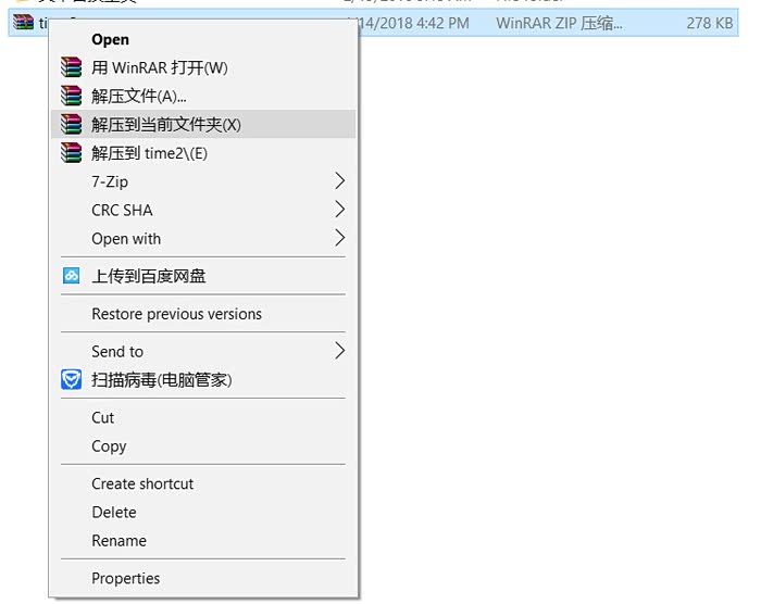

解压到 当前文件夹
整个文件夹     复制到导航卡根目录
粘贴到 导航卡根目录。

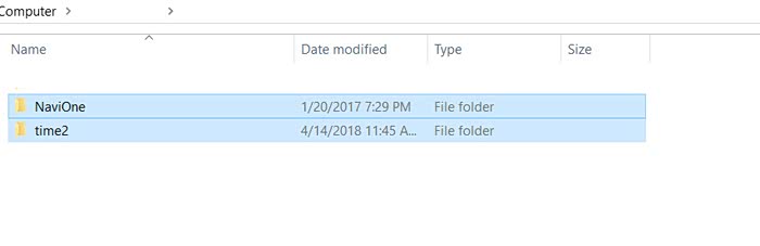

凯立德导航NaviOne文件夹
确定导航卡的根目录是 SD 还是SDMMC。
再次确认文件夹在导航卡的根目录

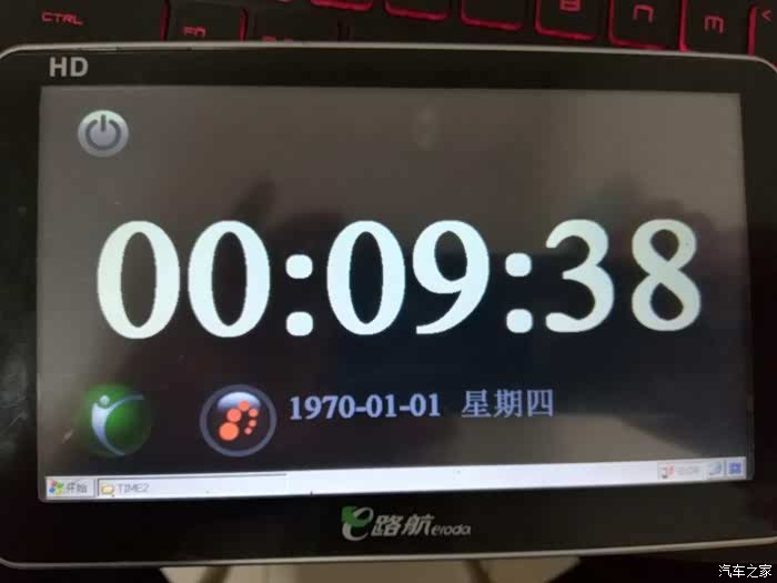

时钟程序01
效果如图。

直接按照图中,删除文件first 再把 first -sd 改名成 first。注意要有空格。
