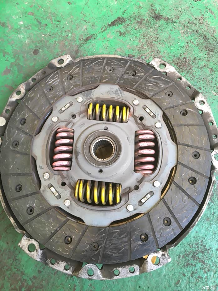

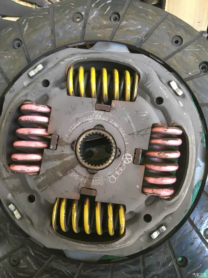

离合片供应商5KP(法雷奥) 压盘应该也是法雷奥

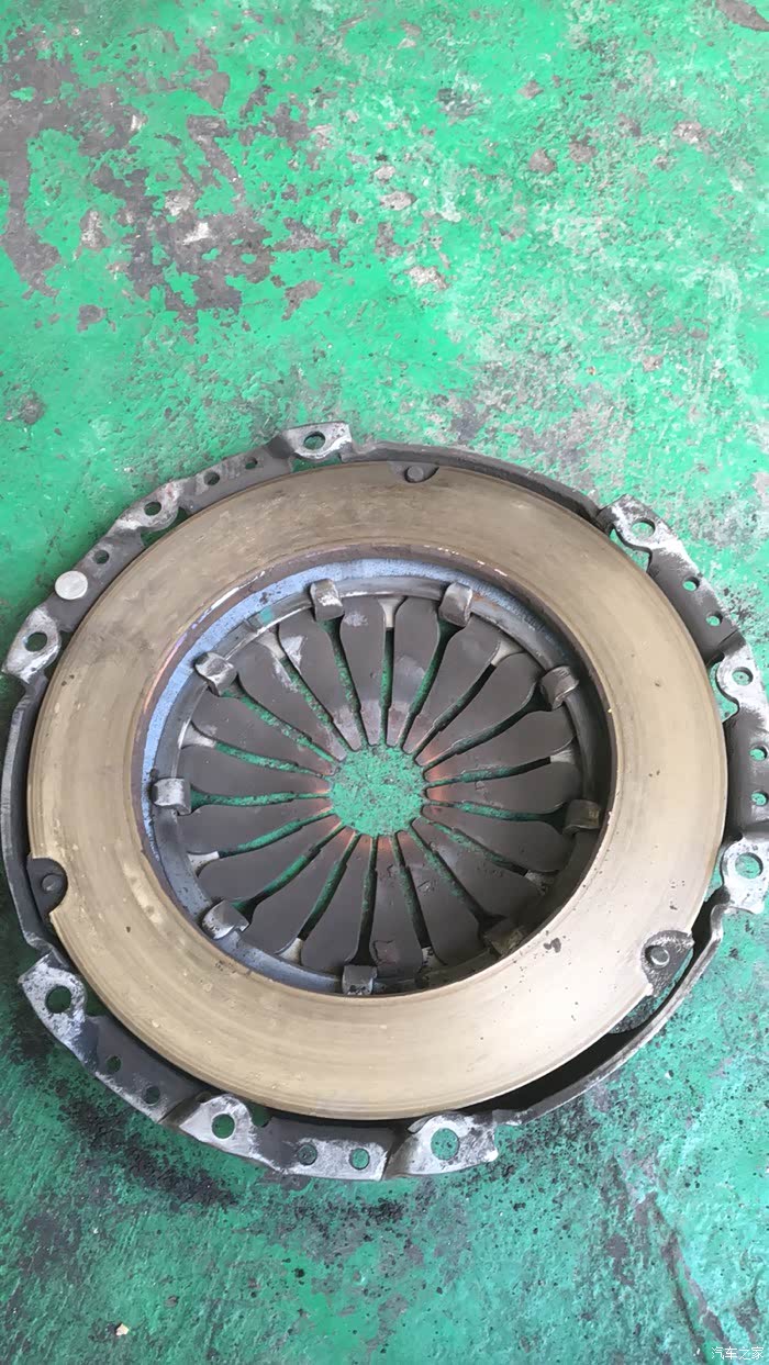

大众原厂是法雷奥压盘的 部分车主已经出现起步抖动严重的问题
就是在起步半联动时 突然抖得厉害了 并且越給油抖的越厉害 俗称"机关枪"抖 并且时好时坏
这是由于法雷奥压盘的弹簧钢片变形 不再同一平面上 导致工作时压力分配不均衡 出现起步抖动严重
无论上汽大众/一汽大众 无论EA111/EA211 只要是法雷奥压盘的 很大几率会出问题
并且从最早发现法雷奥出问题 到现在已经不是一年两年三年四年五年六年七年了 不知道大众为什么还一直找法雷奥配套
这也不是易损件的使用不当或磨损问题 很明显就是法雷奥质量问题
在保的出现此问题 可以免费索赔
过保后出现此问题 只能自费更换 有不少换成了LUK或萨克斯
