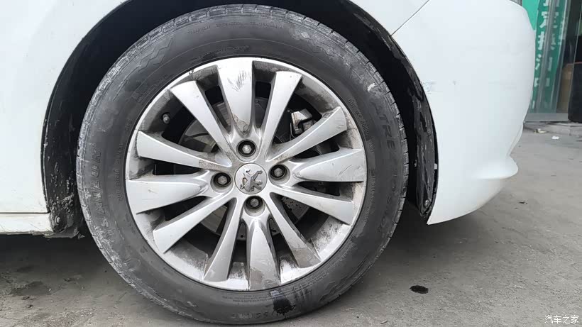

301前刹车盘直径266mm,有点小,以前标致206 1.6就是这个规格。为了缩短一丢丢刹车距离,换上了标致307的283mm前刹套件。感觉还行。一次偶然机会,得到了一套雪铁龙世嘉16寸轮毂,这不有机会换更大的刹车盘了吗?托朋友在拆车厂搞了一套标致3008的刹车,换上,路试了几脚急刹车,猛的一批,升级成功。

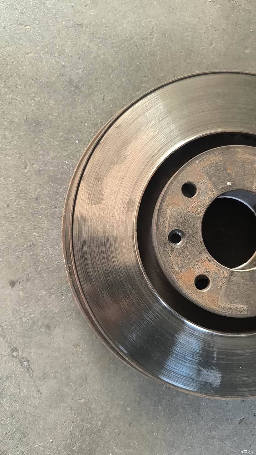

车上的283准备下课

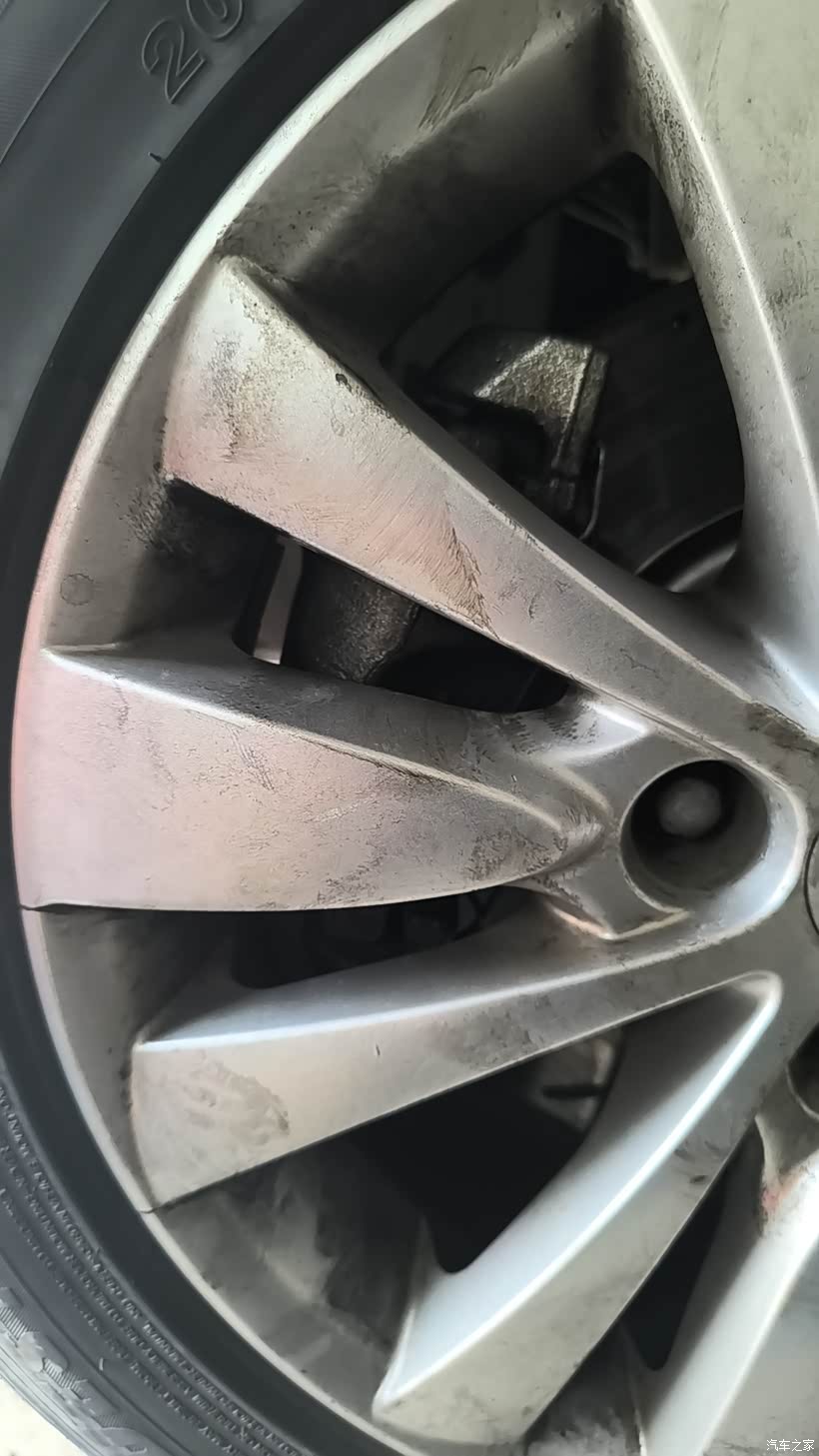

302的刹车塞满了轮毂。

这下开车更加安全了,小几百元的投入,值。
