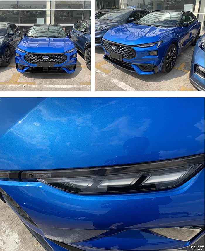

到店停好车,刚好看到试驾车,是ST-Line版
刚好一次看到福特的各种车型,EVOS的蓝色比较鲜艳,各位也可以对各种福特车型的蓝色进行对比。
实车蓝色比较鲜艳
实车的蓝色比较鲜艳,是金属漆,由于照片存在色差,实际颜色应该比照片浅一点,和车媒体视频拍出来的颜色也是存在色差的,至于好不好看,这个见仁见智,各位有兴趣的自己去看实车吧!

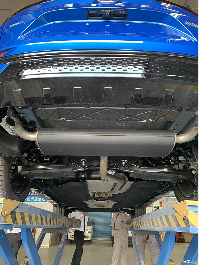

先看底盘
我对销售小哥说先不急着试驾,先让他帮忙把车开到售后,先升起来看看底盘。之前一直听说福特车的底盘如何如何厉害,那就看看这台20多万级别的福特车底盘是怎样的,不过我不懂车,也就瞎看看,发表一下谬论,主要是想抛砖引玉,想请论坛的各位懂车帝指点指点!

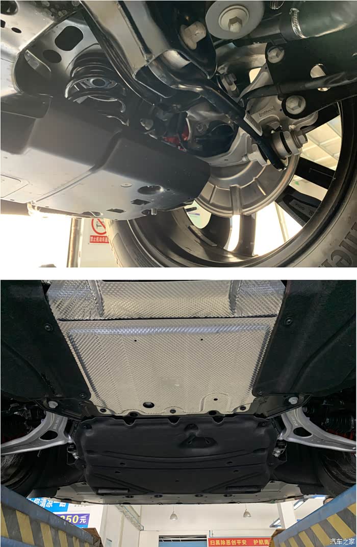

底盘平整,护板齐全(加分项)
从这个角度可以看到,底盘总体感觉平整度非常好!没有任何过于凸出的地方,有发动机护板,底盘两侧的护板也齐全,一直延伸到后悬架附近,油箱和管线可以保护好。

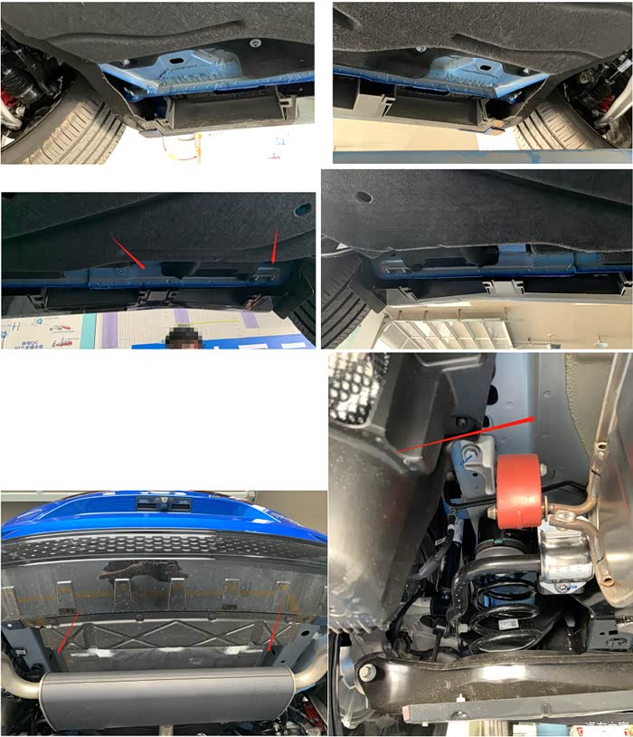

底盘装甲我认为是不足的(减分项)
1、没有被护板覆盖的金属部分,能看到涂了底盘装甲的面积很少,基本大部分是没有涂的,被护板覆盖的部分就看不到了,但从能看到没有涂装的面积和从护板的孔位看到里面有限的位置,我初步判断底盘装甲的涂装并不多,
2、百度一下“底盘装甲”可知:底盘装甲是一种高科技的粘附性橡胶沥青涂层,可以喷涂在车辆底盘、轮毂、油箱和汽车下围板等暴露在外的金属部位,能形成一层牢固的弹性保护层,防止飞石和沙砾的撞击,也可避免潮湿天气对车辆底盘金属的侵蚀,防止底盘生锈和锈蚀,更好的保护汽车。作用可以归结为防锈、防腐蚀、隔音降噪、防撞击。
3、不知其他车友对此看法怎样,反正在我的个人感受里,这属于偷工减料,是一个减分项。
前后悬挂铝合金材质(加分项)
前、后悬羊角都是铝合金材质

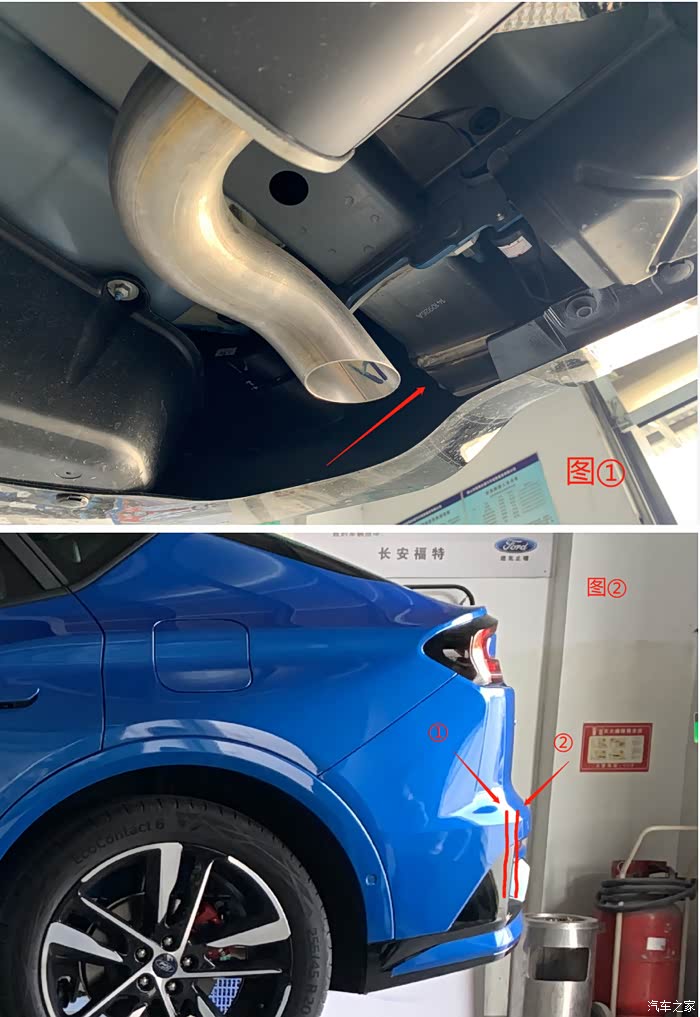

后防撞梁(加分项?)
图1、后防撞梁是铝合金材质,厚度看不到,吸能盒是方形,能独立拆卸,从车底角度只能看到吸能盒的底面,不确定是否有溃缩褶皱和打孔,且后防撞梁的长度很短,基本和纵梁同平,目测覆盖车尾部分只有60%左右,个人认为,如果被后侧45度角追尾,侧面防护较少。
图2、虽然有后防撞梁,但从车底角度是看不到后防撞梁是否比尾门凸出,(就如图2立面图所示来假设防撞梁位置,①的位置就是不比尾门凸出,②就是更凸出于尾门),如果防撞梁比尾门更为凸出,那就能在低速碰撞中很好的保护尾门。
综上所述,虽然后防撞梁是用铝合金材质,但覆盖面积较短,暂时也不知后防撞梁是否更凸出于尾门,这里要等拆车的车媒体来测评了,因此这项是否加分,我本人暂时是打问号的。

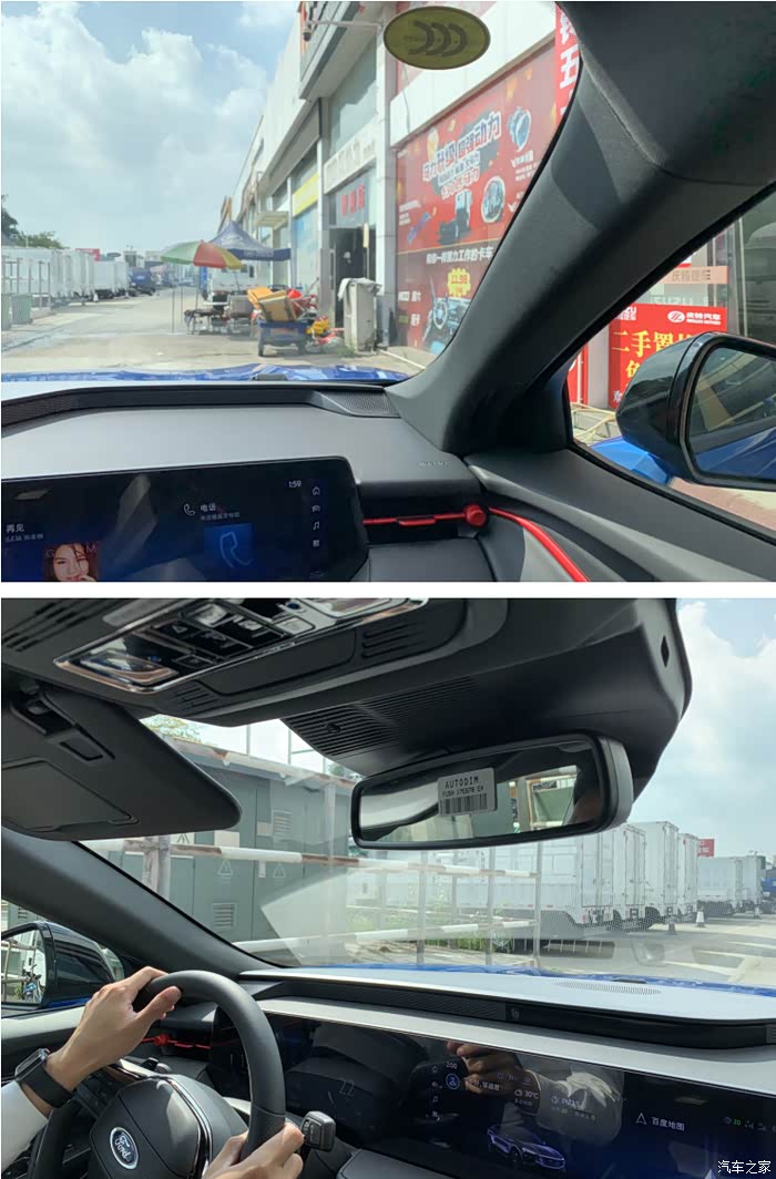

视野
按流程先由销售小哥开车,我体验试乘,之前看到有人提过EVOS的A柱太粗,遮挡视线,因此特意观察了A柱,感觉和我的02差不多,我也不知道这算不算粗,反正对我个人而言,属于可以接受,反正02我是习惯了的。
也有人说前方视野不好,总体感觉也是和我的02差不多,反正我觉得视野没问题。这个各位自己去体验吧。

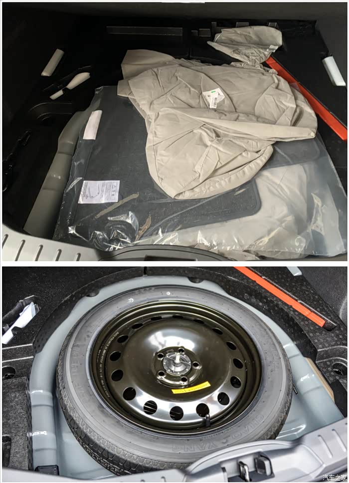

3、从备胎的位置可以看到,尾箱底并没有绒布,这样又削减了隔音的功效,而且以后会不会由于共振而引起异响呢?这点得打个问号。
