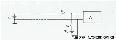

走小月18 2013-3-6 15:27:48 发表在 4713楼
图中 E1:主电瓶 K1:主电瓶开关
E2:备用电瓶 K2:备用电瓶开关 N: 1,000瓦逆变器
1,从以上电原理图分析确系双电源供电系统;
2,合上K1打开K2,主电瓶为逆变器N提供电力,若是做饭,需在车辆行驶当中;
3,合上K1和K2(逆变器自身开关处于“关”的状态),此时,汽车发电机同时向两个电瓶充电,不要担心,从Ah分析,发电机有自控系统不会过流(A),只是时间(h)长些而已,即可把电瓶充满电,
4,也可以两个电瓶同时给逆变器(N)供电,只不过备用电瓶就失去意义了;
5,我的奔腾B70电缆布线是依托于底盘,是到4S店做的,因为在家没法把车举起来;
6,从电原理图看,两个电瓶是典型的并联方式,所以,两个电瓶的容量尽量一致...

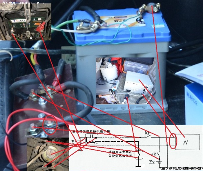

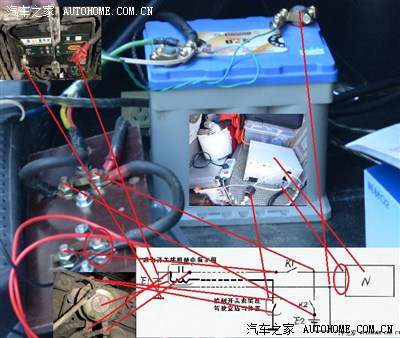

永远的国货 2013-4-24 15:07:30 发表在 4821楼
老人家你好,我现在也在积极筹备暑假的自驾游,我也想用您哪个方式在车上做饭,我买了一个2000瓦的车载逆变器,但是不知道改如何把线接进车里,您接到后背箱的线是直接接到逆变器上了还是接到另外一块电瓶上了啊,能详细说下布线方式吗?
“永远的国货”网友:你好?现以我的经历回答你提出的问题,望切磋:
1,我用的电缆是通过机舱引出,沿底盘大架子敷设,最后进入后备箱。这个活儿要到4S店,把车举起来才能
做。机舱能找到出口位置,后备箱需要钻孔才能进入。要讲究安装工艺,更要注意电缆的安装要保障绝对
安全。
2,进入后备箱的电缆,正极接100A手动开关,负极接负极公共端(也就是备用电瓶的负极)。
(我附上一张图,是实物,线路,连接模拟组合图,你仔细看,捋清各条线路,你几个帖子中的问题都
能找到答案)
走小月18 2013-4-25 08:45:30 发表在 4827楼
安全。
能找到答案)
永远的国货 2013-4-24 15:12:51 发表在 4822楼
看图纸是用电缆把主副电瓶并联了,但是用电量大时电缆是否会发热造成不安全因素,另外发电机供两个电瓶是不是吃力?我的是80a的电瓶,不接副的能吃得消吗?
1,“电量大时电缆是否会发热造成不安全因素”?
施工前要有一个总体设计。比如你的2000瓦逆变器最大额定功率应为1400瓦左右(2000×0.7×0.8);由此
导 出电 瓶应提供至少116A电流(1400÷12);然后查表,可知导线截面积应大于10平方毫米(实际应用中应选1
6—25平方毫米为宜)。如果你按照这个设计做了,电缆肯定不会发热。
2,“发电机供两个电瓶是不是吃力”?
发电机同时给两个电瓶充电不会有问题,因为它的充电是智能方式即恒流恒压浮充。无论几个电瓶,初始恒
流 为几个电瓶分流,随着时间延长,电瓶渐渐充满电(Ah与时间h成正比),最后进入微小电流的浮充阶段,使
发电机和电瓶都得以保护。
3,“我的是80a的电瓶,不接副的能吃得消吗”?
先纠正一下,电瓶容量只能用唯一的“安时”(Ah)来表达,80a应为80Ah。我做过试验,64Ah电瓶配合标
称功率1000瓦的逆变器为600瓦电压力锅能提供约1小时的电力。这段时间做饭烧水都可以。你的80Ah电瓶如果在
行驶中,可不受时间限制为额定功率内的用电器供电。如果想要停车做饭则必须增加一个备用电瓶,以确保主电瓶
的正常使用。
1,“这个开关和k1是不是重复了”?
你提的这个开关不重复。它是控制磁力开关线圈的开关,它的开与关可使“磁力开关触头”接通或断开,从而
控制发电机和主电瓶与后备箱配电系统的通与断,确保在用电后,切断机舱与后备箱的电路,为供电系统加了“一
道保险”。图中K1是100A手动开关,是逆变器N的控制开关。它俩作用不一样。
2,“k1和k2都安装在那里啊”?
K1和K2安装在后备箱里,由于额定电流大(不小于100A),所以体积也大,要选择合适的位置安装。(附图
中有标注)

永远的国货 2013-4-25 09:47:36 发表在 4832楼
谢谢老师的指点,初中的这点物理知识看来是真的不够,还需要多加学习,我准备采购国标16平方电缆作为引线,如可行就只在行车时做饭,减少后备箱负重,毕竟一块80ah的电瓶不轻,开关是不是只需要安装一个电磁电源开关就可以了。
