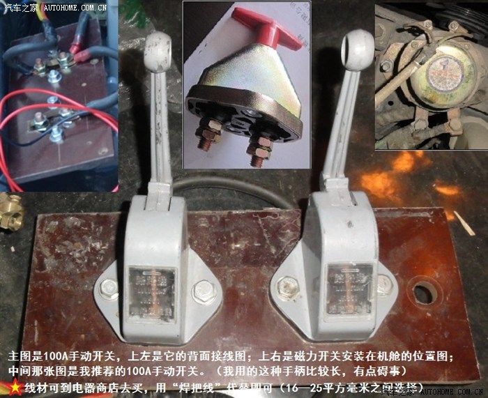

七、八月份准备自驾加驴友的方式一家人出行:一路向北到漠河,沿海、沿中朝、中俄、中蒙边境行,看看中朝边境热闹不,23天左右。不进馆子不住店,尽量不走高速,搞到哪算哪,时间差不多了就往回赶。从你帖中得到启示,想把车的电路改装下,搞个2000W左右的逆变器,可以边开车边用电饭锅做饭煲汤的,减少吃地沟油的可能 。请问:那线材要到什么类型的店购买?那个100A开关是个什么样?怎样固定到车上?能发个图片来看看吗?

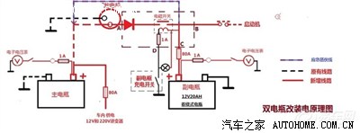

老人家您好:
这个电路图可以用吗?
