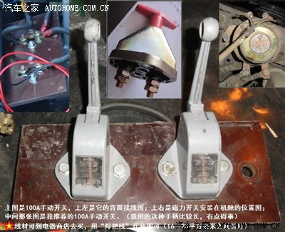

看得出你的计划很优秀成熟周全,祝你“马到成功”!希望多交流。你提的问题我以一张图作答,希望你满意。

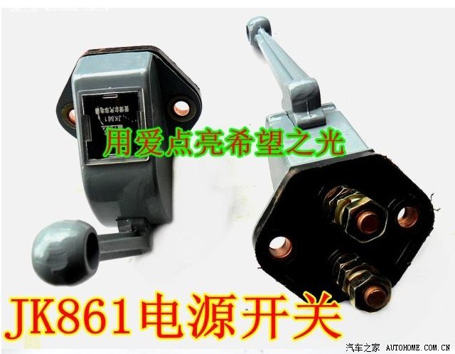

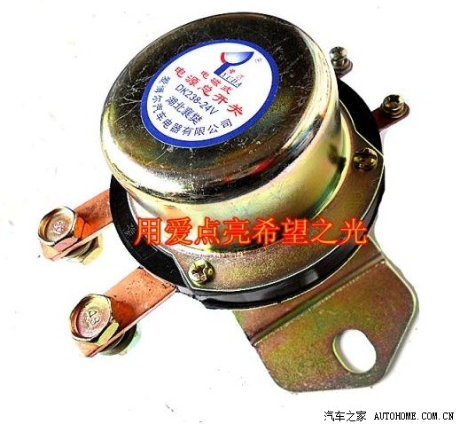

大叔:今天我到卖五金机电的商店去看了下原材料,有几个方面的想请教您:一是你图中这个100A的开关找不到,能不能用100A的空气开关(30元每个)替代?您是与车固定在什么位置?怎样固定的?二是磁力开关在那种店里购买?它的主要作用是什么?不安装它可能会造成什么不良后果?三是购买逆变器的网址是什么?四是25平方毫米的原材料线(15元每米)大概要购买多少米?(多了浪费,少了就不中用。15米应该够了吧?走线大体方向是经逍客车底下从后备厢备胎位置穿入车厢)
“了子孓”网友,简要回答你的问题:
一,你说的100A空气开关应该是交流220V的,可以替代;先把两个开关固定在厚度5mm的电木板上,然后再把它们固
定在一个带底的木框上,放在后备箱适当的位置,不用固定;
二,磁力开关是在网上买的。它的作用是在结束用电后,彻底断开主电瓶与后备箱的配电系统。不安装它,固定在底盘
上的电缆不管行驶还是停车将始终处于带电状态,会带来极大的安全隐患!
三,我的逆变器购买网址是http://item.taobao.com/item.htm?spm=a1z10.1.w3-5815533435.2.079ZNl&id=314644
0125,我是2004年邮购的,使用10年了,至今效果仍然很好;
四,电缆的长度因车而异,我的车用了不足10米。其原则是多余的一定要剪断!因为导线的电阻是与长度成正比的。你
的车15米足够用,若有富余要剪断。
我车上用的这套系统是手动方式控制主副电瓶的,已经过时了。过些天,我要把它改造为智能型的,会更安全更方便更实用。
