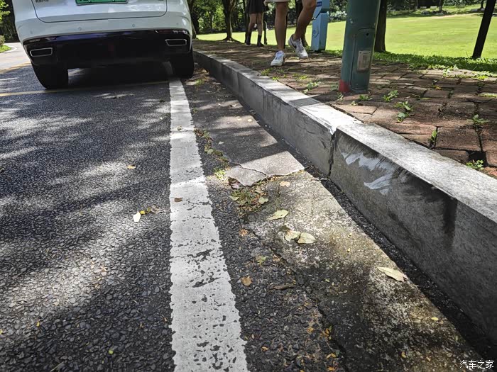

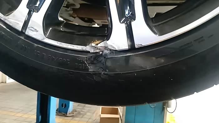

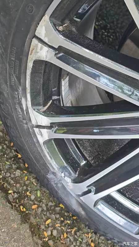

    事故发生在7月21号驾驶爱车去东莞同沙参加车友聚会活动,在生态园内弯路比较多,视野盲区比较大,由于在驾驶时候没注意听导航错过了路口,看车机导航时候分神右前轮胎碰到了马路牙子,当时目测问题是轮胎一大块掉了,轮毂磕坏了。等到报了保险,拍照上传了之后,往停车场开的时候,发现方向盘很死,转向比较困难,马上叫了售后的拖车。
磕到了这个马路牙子了
轮胎,轮毂都碰坏了

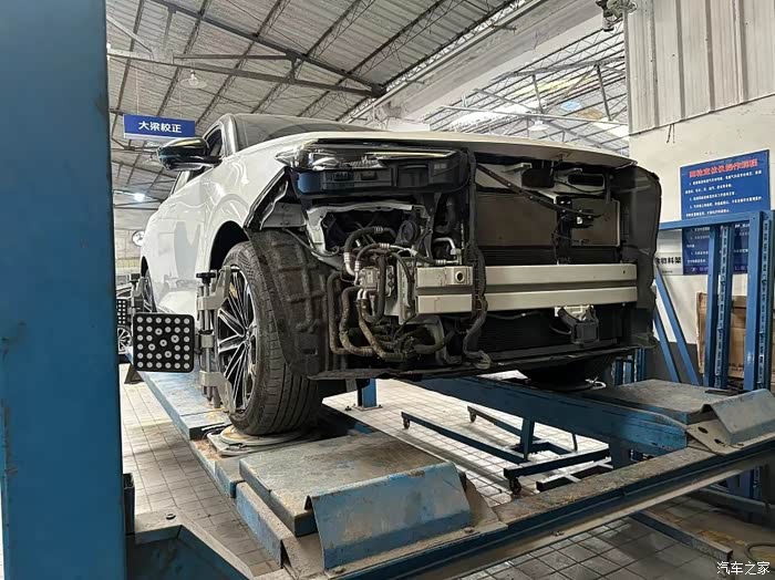

     等到爱车被拖到到了4S店售后,维修师傅对爱车进行了全面检查,最严重的是方向机坏了,通过与保险的沟通,决定进行更换,轮胎,轮毂,右前内震器,四方架等等很多大小件,如下图的明细都需要进行维修或者更换。
   等到了维修工单出来也吓了我一跳,没想到这次事故问题这么严重,爱车内在原来受了这么大的伤害。这次我的单方面事故保险出了近2万人民币,从7月22号检查一整天后确定方案,到我8月6号下午去拿车,整整修了半个月,我的上下班通勤只能打车,而且我的轮胎坏了换新的保险有三分之一不赔偿,需要我自费。这次的代价是真的太大了,个人驾驶的疏忽出现这个事故。

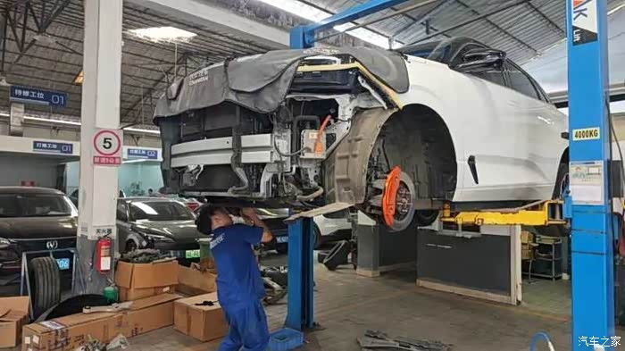

上了工位

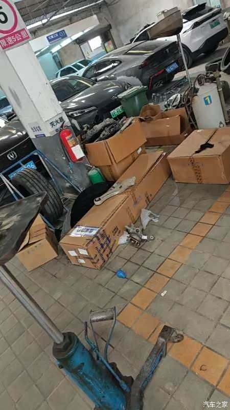

一部分配件到了
师傅开始维修
   维修这么久,我是一有空就去售后瞅瞅,真的太心疼我的车了, 看到爱车被拆成这个样子真的好后悔当时没有集中注意力驾驶爱车。

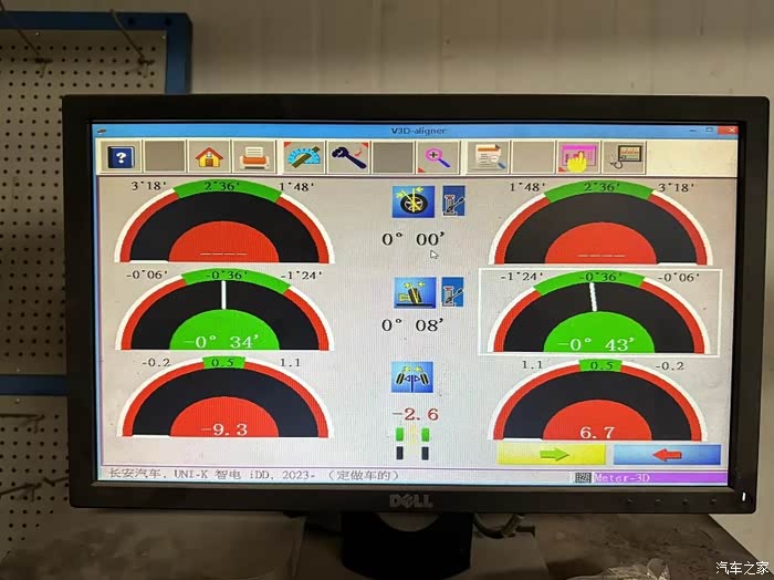

做四轮定位
四轮定位检测
