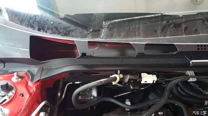

很典型的文丘里喉管结构,任何企图改变这个位置的举动,在实施前都应该三思。

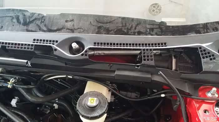

之前的切去挡水板骨架上半部的方法固然顶用,但是缺点是效能仍然不够。原因一个是能够获得的通风通道空间不够,另一个原因是这个部分的区域是个相对高压区,高压会影响机舱气流通过这个窄缝的流量和速度,要提高效能,那么改进措施就应该针对这两点做***。

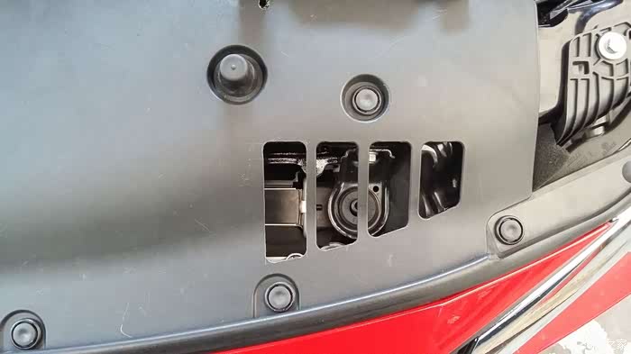

于是重新加工挡水板,切出几道凹口,加大流通截面。
挡水板另一边,同样方式切开,加大截面。

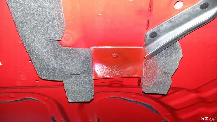

用6061铝合金手工制作两把风刀,根据机盖的弧度打磨成型,用铆钉固定在机盖后部。
这个风刀的作用是把原本处于后方的高压区前移,并相应在风刀后方形成一道低压脊,加速空气被吸出的速度。

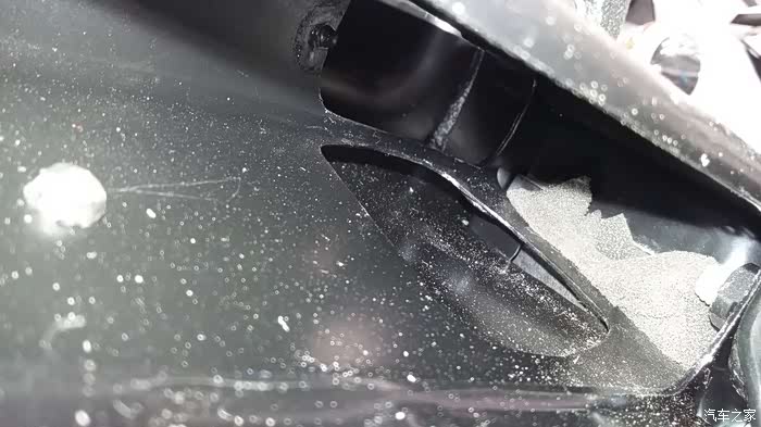

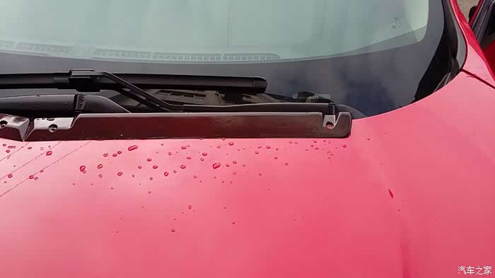

微雨天气在高速120公里行车,停车后机盖雨滴分布,可以看到风刀前已经成功人为制造了一个高压区。
至于实际的对机舱、水温的降温效果?我只有一句话:很满意。

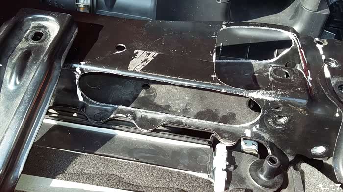

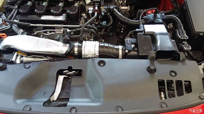

我想到的办法是重新改造挡在进气口前的水箱横梁,并根据所在空间特点切割出合理的进气孔道,这样一来,发动机就能直接吸取外界的冷空气,无须在机舱吸取空气。
注意看水箱的上侧面,为了更加高效隔绝水箱对周围空气的加热作用,这里黏贴了一块隔热塑料板。
水箱和冷凝器之间安装了海绵进行密封,尽可能减小水箱高温的影响。
手工打造一个进气护风口,焊接在横梁上,力求效率最大化。

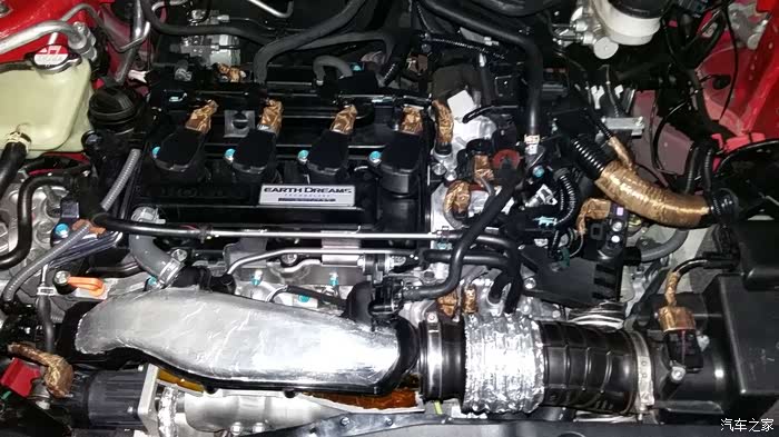

拆下涡轮进气管,加大挡板长度、面积,尽量减轻涡轮增压器高温的影响。
背面黏贴隔热膜

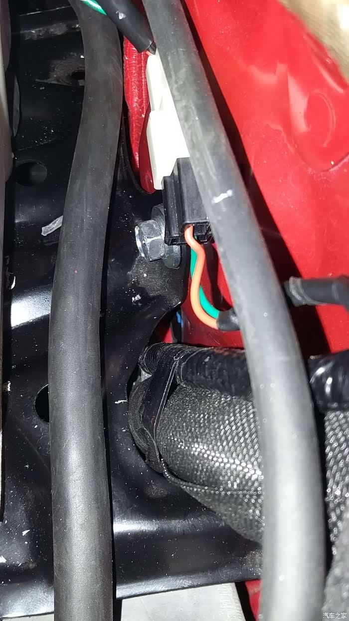

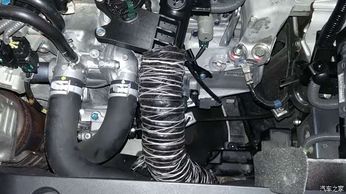

被逼改动的增压器冷却水管,为了确保可靠性耐久性,使用隔热膜重重包裹
为了避免高温的机舱对中冷后的进气管造成二次加热,用高温通风管严密包裹。

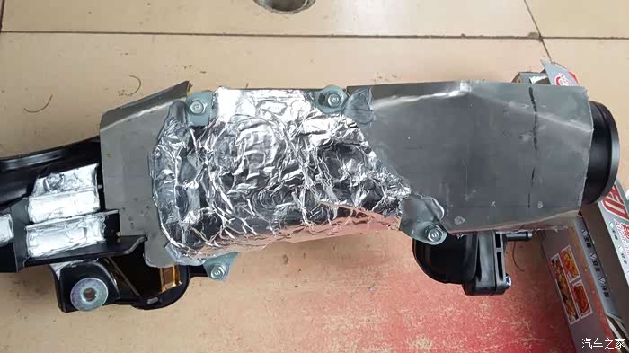

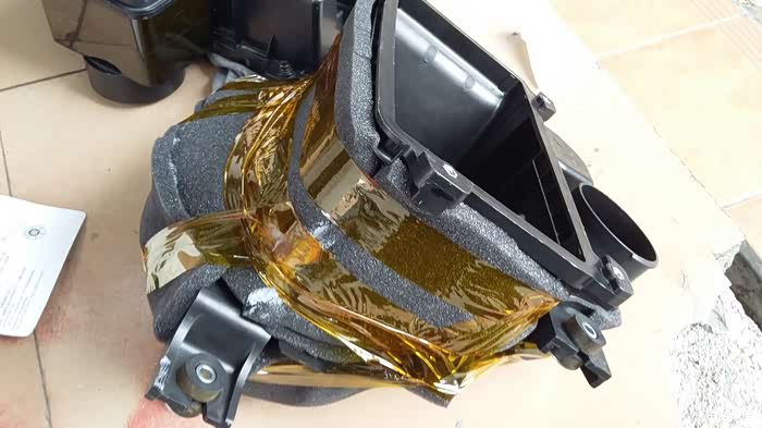

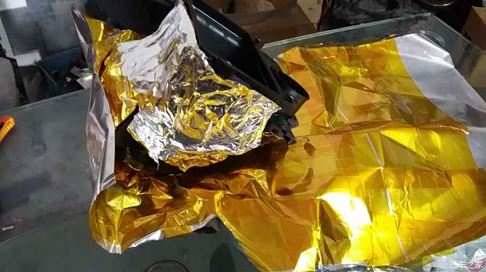

拆下空气滤清器外壳,包上隔热海绵
铝箔复合材料再包裹一道
为了提高些感官上的***,进气管也稍稍改造了一下
改造后效果图
为了确保线束插头的耐久性,用特佛龙胶布包裹住
效果

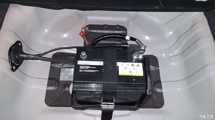

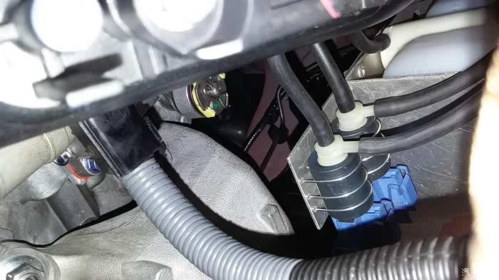

之前电池后移让出来的空间,这次终于有了用武之地,装上两个喷水壶位置正好
喷水嘴
中冷器冷却喷嘴,一边一个
为了防止虹吸现象产生的滴漏,加上两个切断电磁阀
终于把碍手碍脚的雨刮喷水壶从这里拿走了,神清气爽啊。

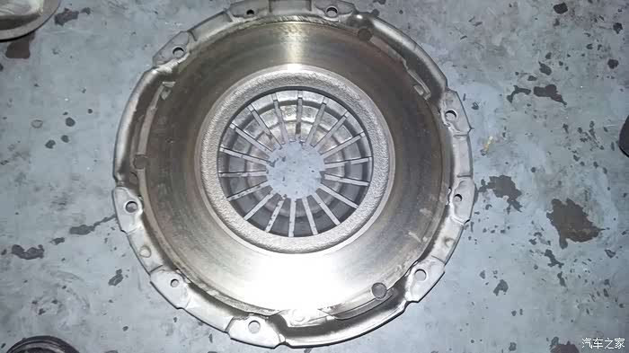

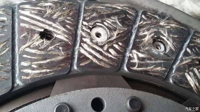

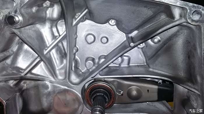

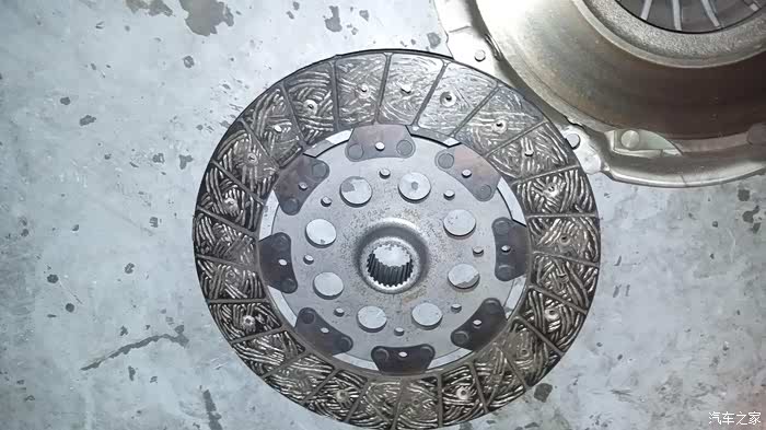

离合器系统是否需要散热设施因人而异,对于很少玩猛烈静止起步,熟练掌握转速匹配、降档补油、跟趾动作的老司机,有没有额外的离合器散热措施对离合器的寿命影响不大,如果是手脚生疏的新手,那么即使有散热装置也无法确保离合器能够有长久寿命。我当初之所以会改动原车的离合器防尘套防尘板为离合器提供额外的冷却气流,有一半以上的原因只是为了能够长久确保离合器舱室的清洁,避免磨损的离合器片粉尘污染舱室及分离拨叉的支撑球销,破坏离合器踏板的顺滑度。
事实证明这个小措施非常有效,这次趁着更换LSD的机会顺手把离合器拆下检查,发现舱室的清洁状态、各个组件的状态好得让人惊喜,在我的车上进行过的这么多的改造项目中,这个离合器的通风散热改造当之无愧的是最具性价比的一个。
