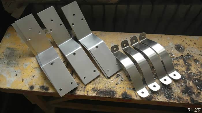

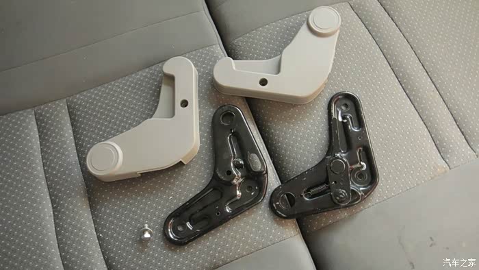

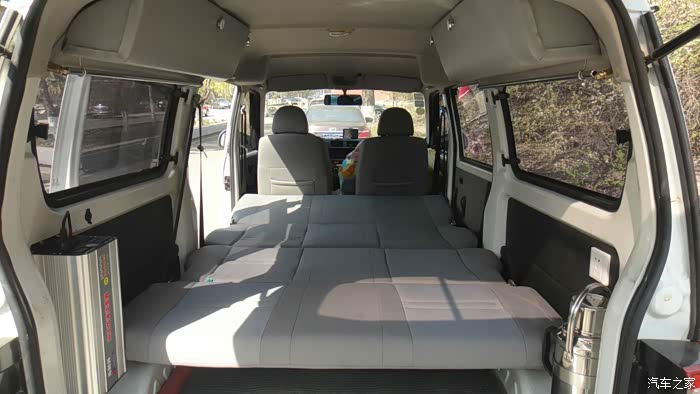

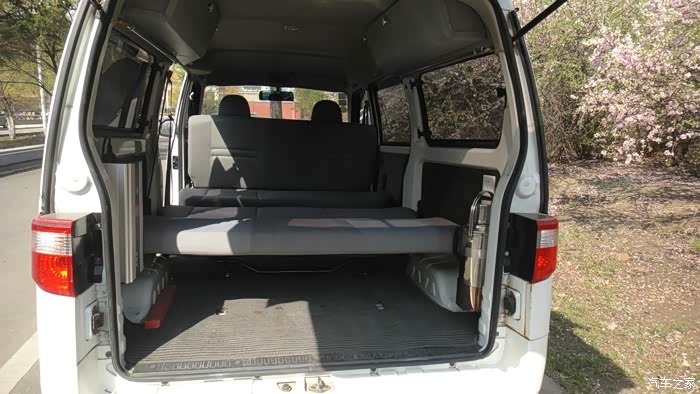

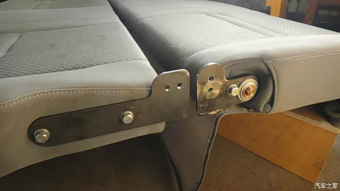

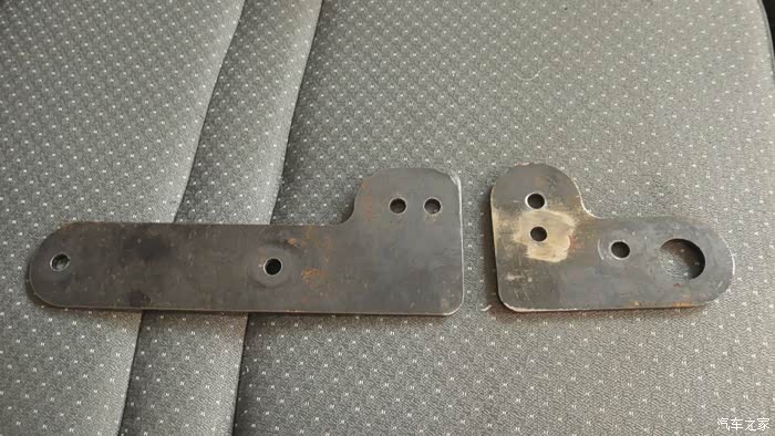

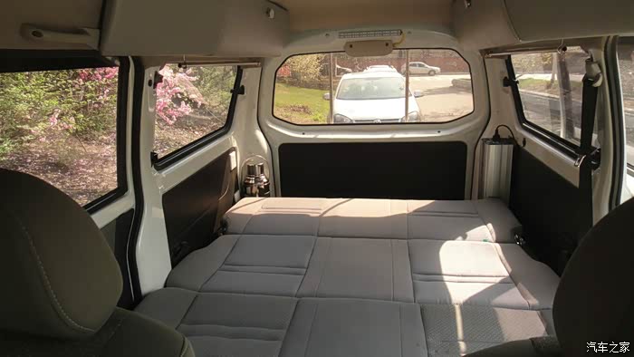

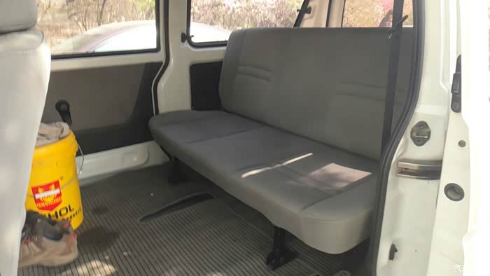

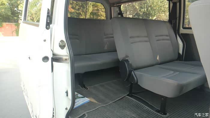

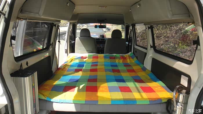

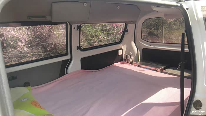

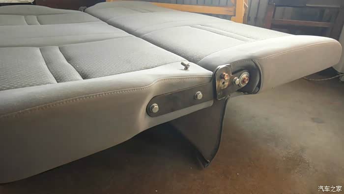

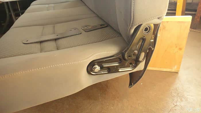

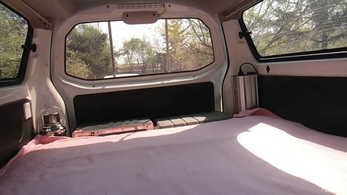

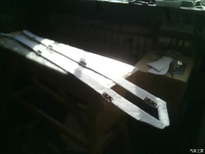

一张好的床能带给床车好多的功效,我的车是长安微型面包车(金牛星7座),在不改变原车座椅的情况下,我经过多日的冥思苦想,加上网友的先例,灵感一来,设计出了一套适合自己的,又使原车座椅完全无损的改装,首先,拆掉前排的双人座椅,然后在网购一个原厂的,和原车一模一样的后排座椅,利用这两个后排座椅,改装成功一个1400X2000的双人席梦思大床,具体操作是,将原车座椅两侧的固定合页拆掉,根据尺寸设计好翻转的角度,自己做一副可以翻转和固定的合页,有加工工具和动手能力的,只是找一小块铁板切割一下钻几个眼,操作极简单,人人都可以动手操作和安装,若是找激光切割代加工,也就是几十块钱就可以搞定的事,改装后特别理想的效果是,原汁原味的座椅,变床变座椅随时实现,不用拧任何螺丝,只是立起、放下那么简单,嘿嘿!实现床车梦想就是这么简单。
二、(电)

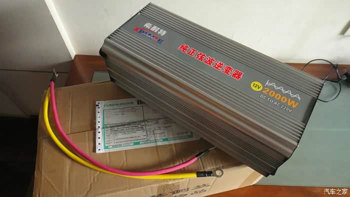

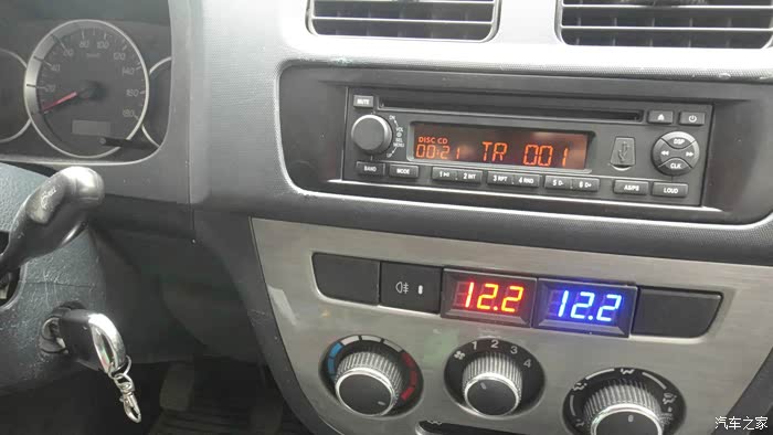

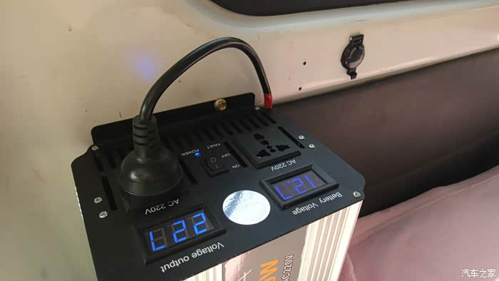

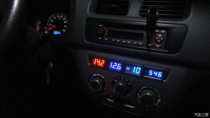

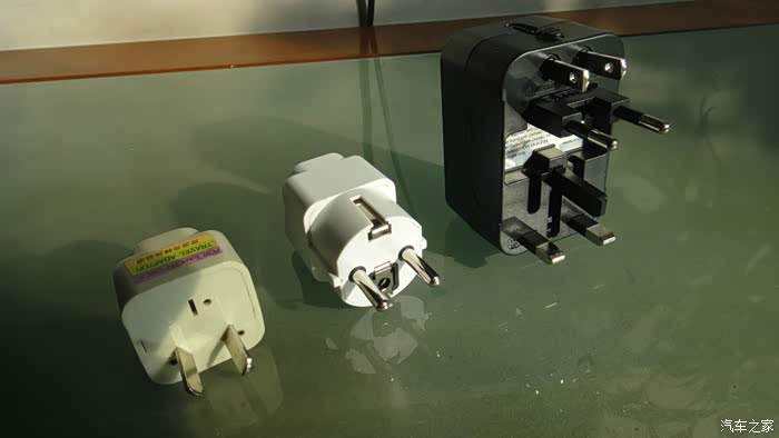

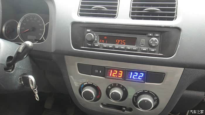

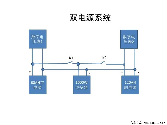

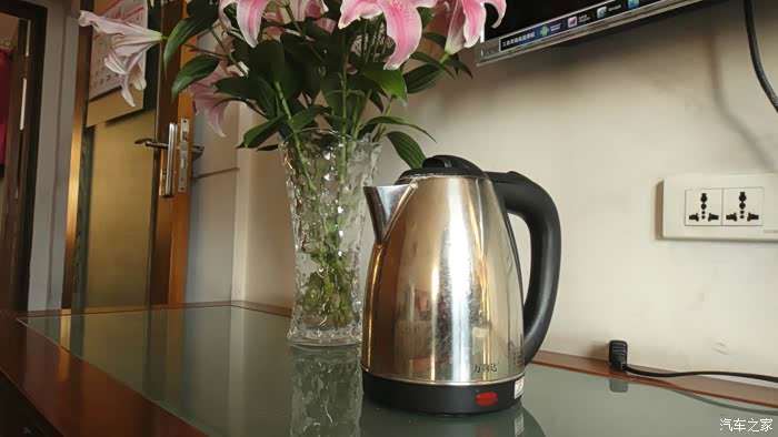

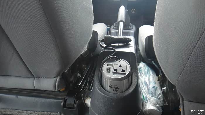

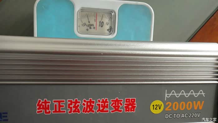

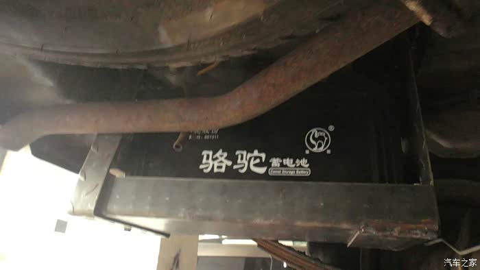

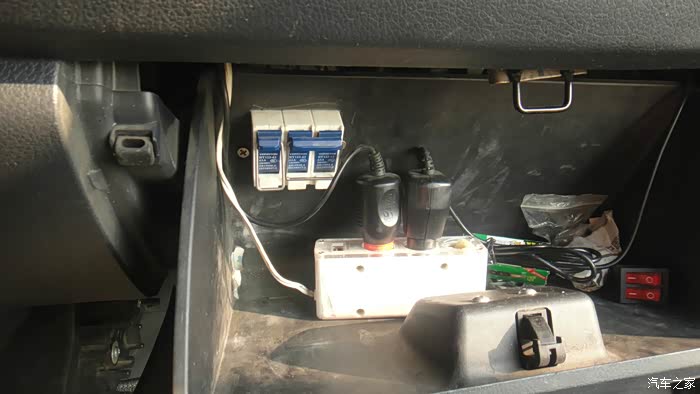

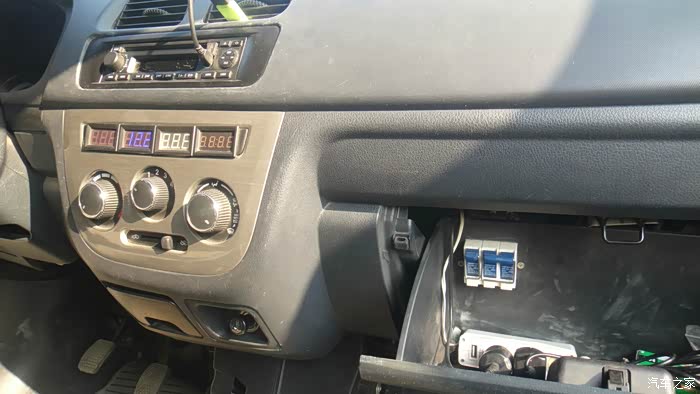

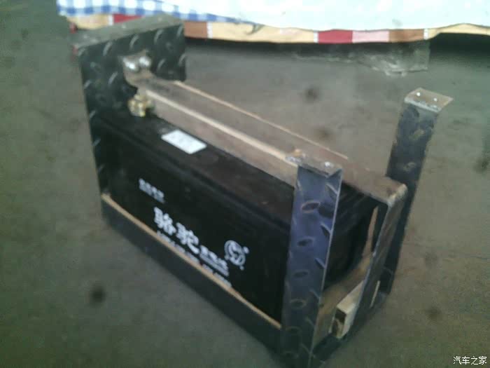

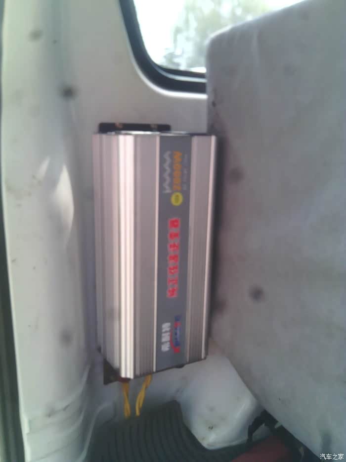

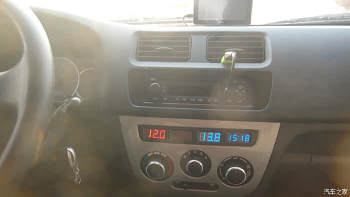

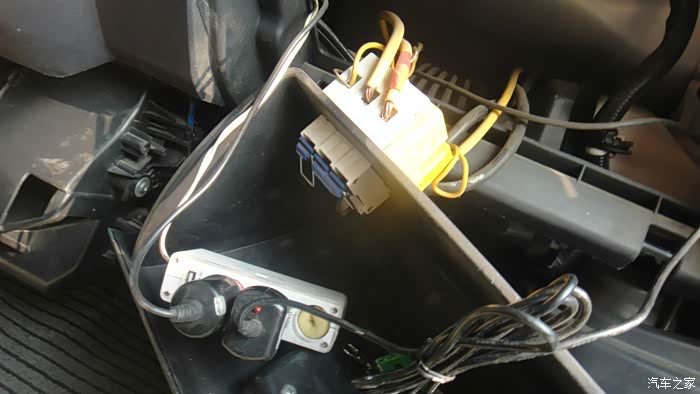

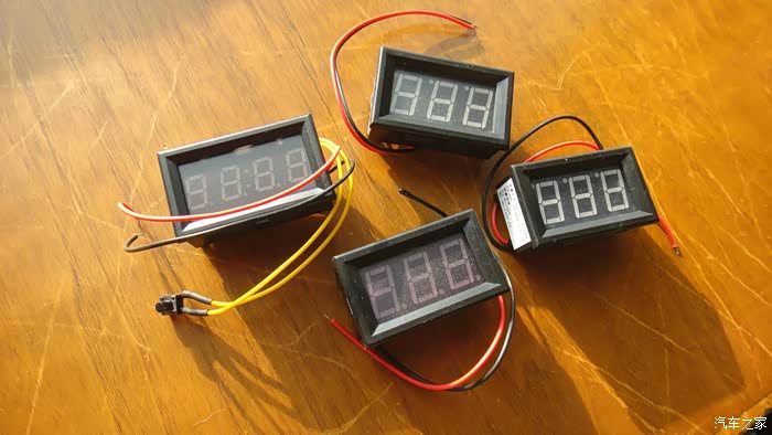

电,并不是指原车的12V电,而是在利用原车发电机发电,经过改装和添加简单的设备,使床车持续性的具有220V民用电功能,可以保证床车上电饭锅、电水壶、电冰箱、电视、电脑以及其它用电设备的需要,主要添加的设备有两个,一个是电瓶,就是在另外买一块车用电瓶(容量最好在100—400AH),当然容量越大越好,这样储存的电量就越多,车上用电器使用的时间就越长,另一个是逆变器(可以将电瓶的12V直流电转换成220V交流电),它的功率在1000—3000W,可以根据自己用电器瓦数的需求来选择它的功率大小,有了这两个设备,通过电缆线、电压表和断路器开关的连接,就可以形成一个床车上民用电器的供电电源了,很简单的,稍微懂一点电路知识的都可以操作安装。

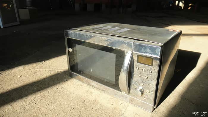

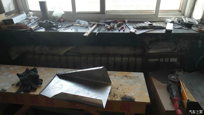

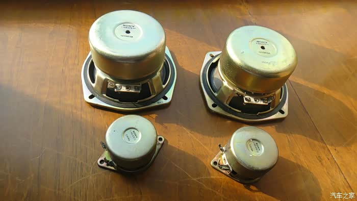

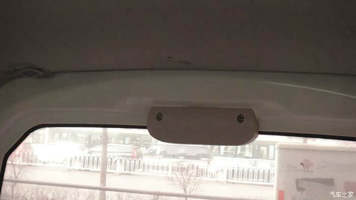

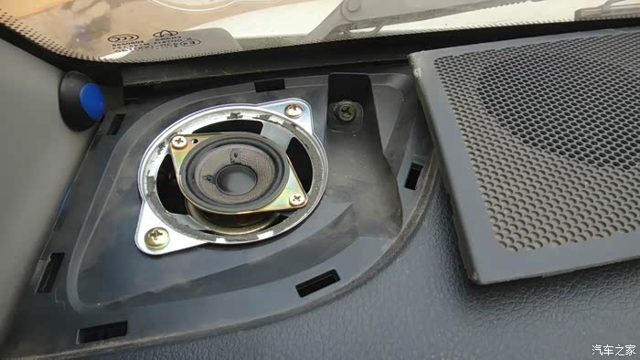

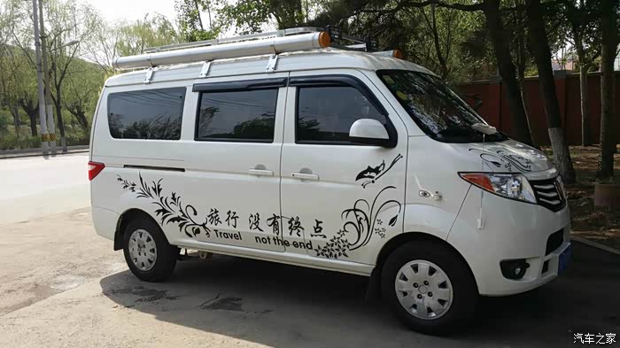

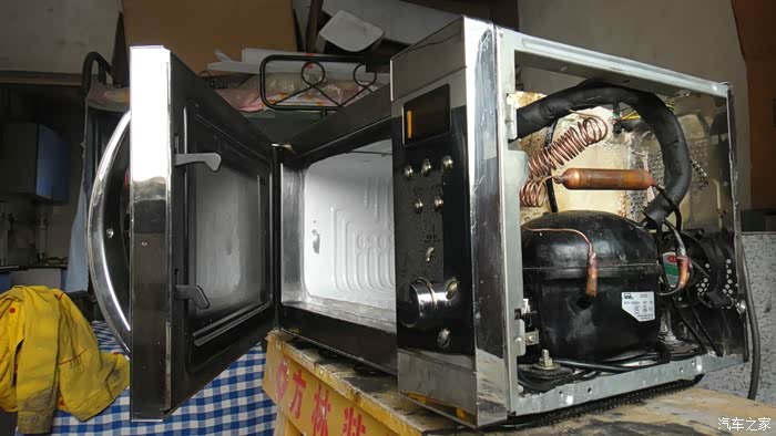

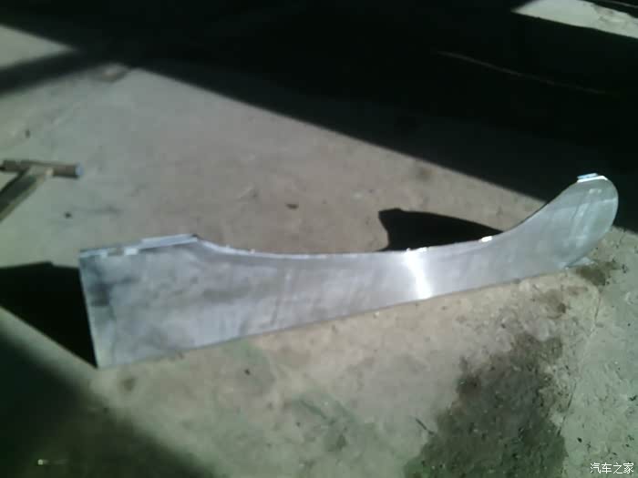

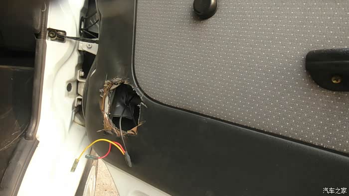

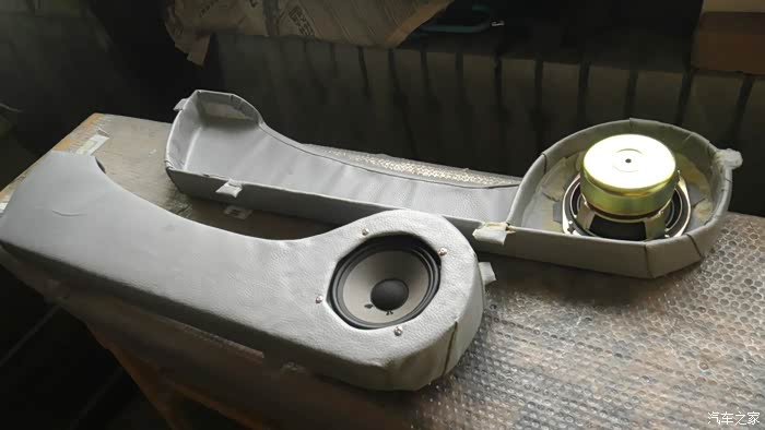

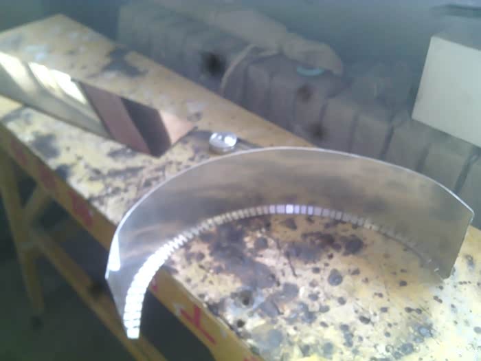

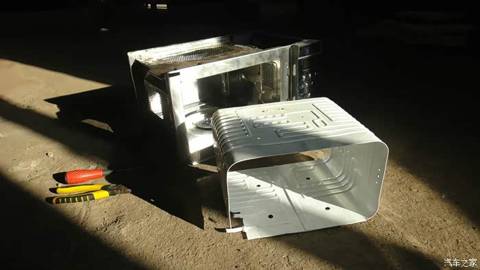

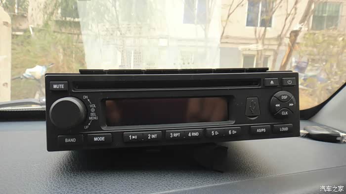

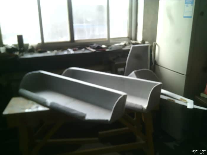

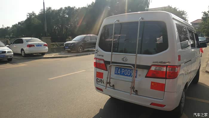

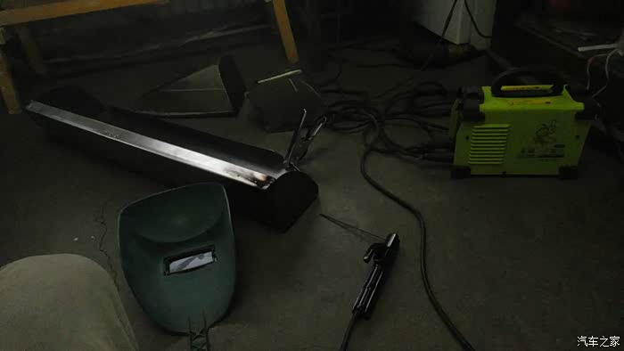

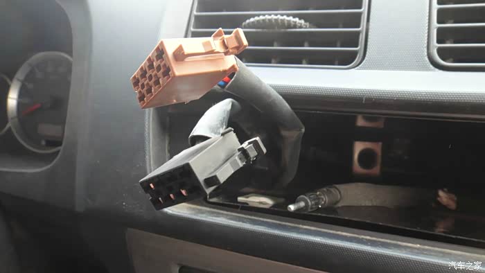

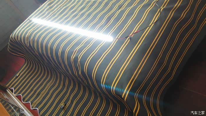

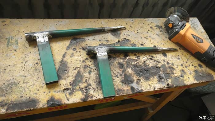

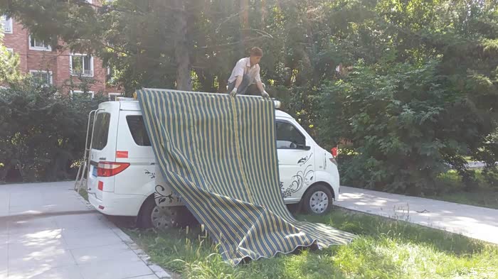

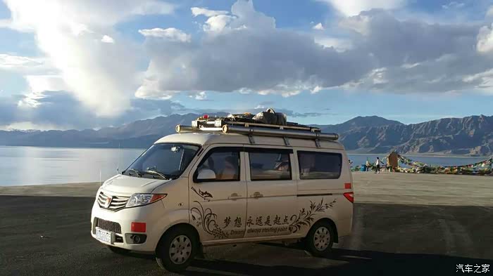

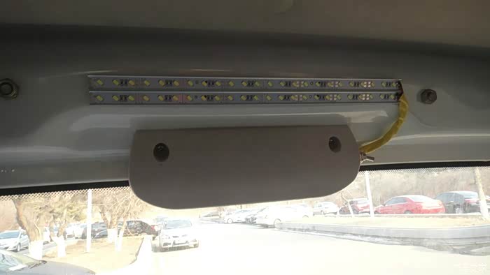

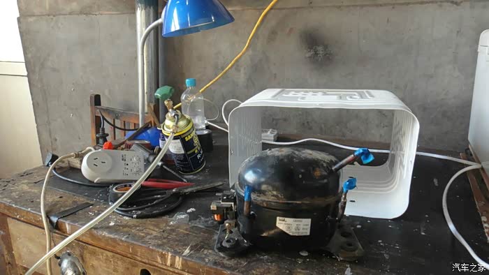

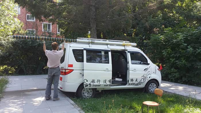

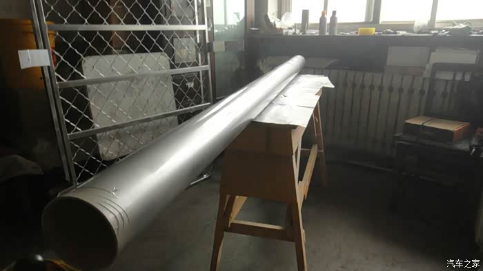

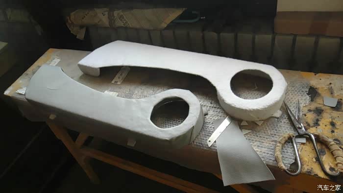

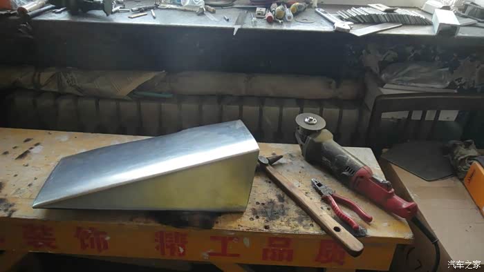

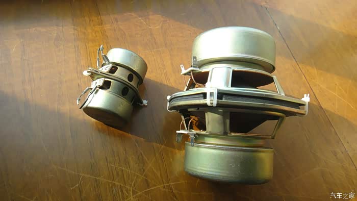

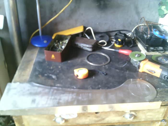

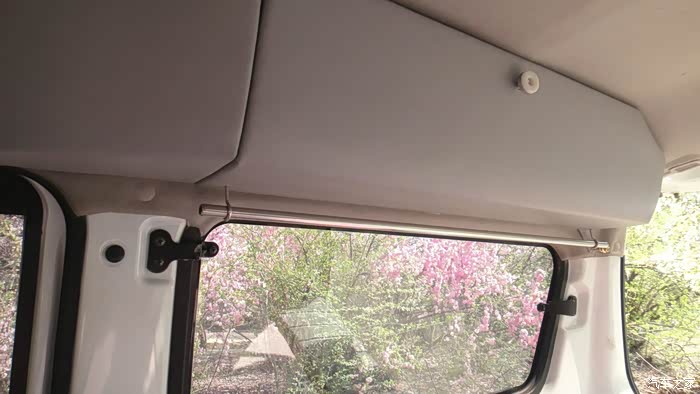

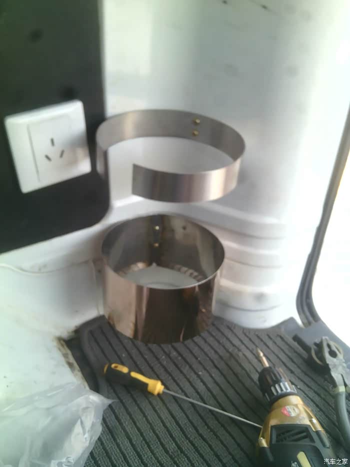

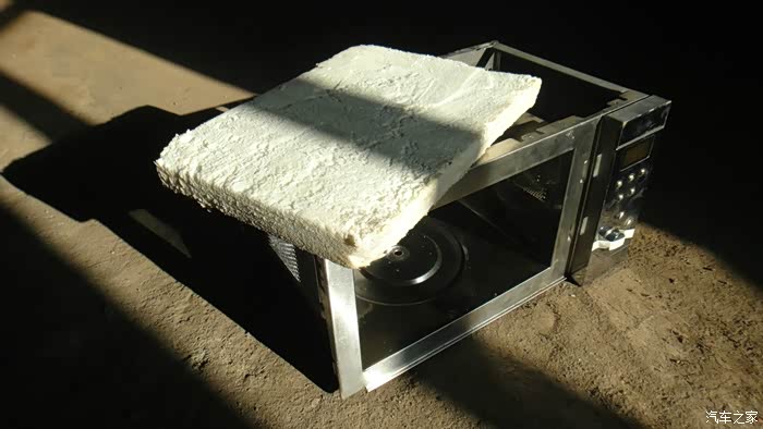

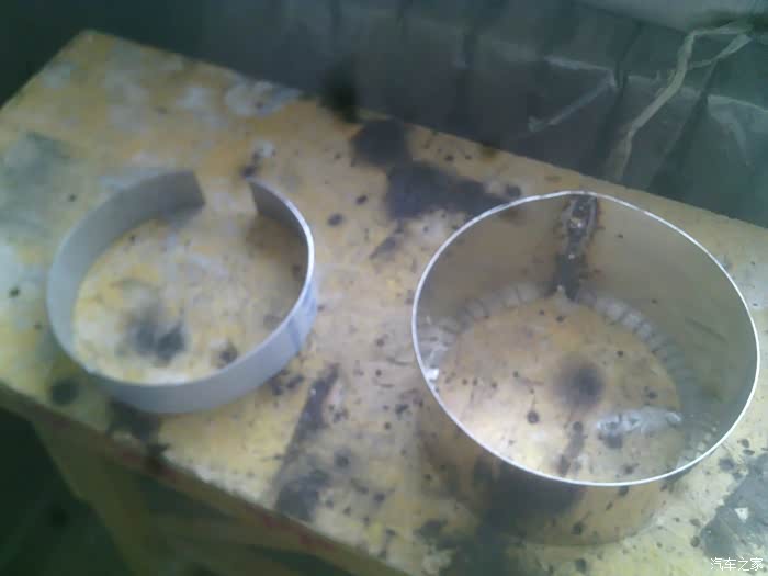

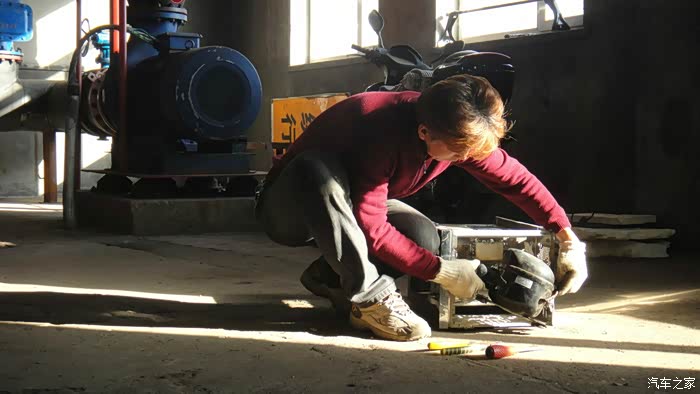

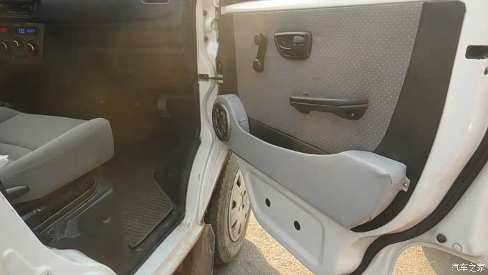

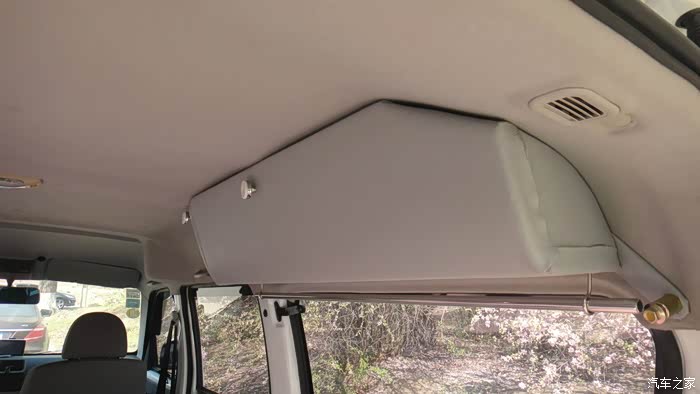

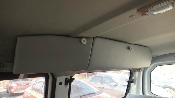

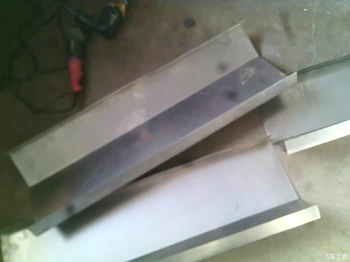

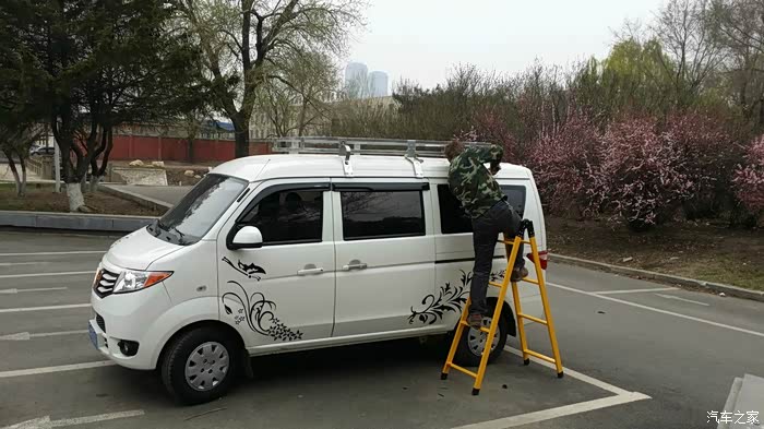

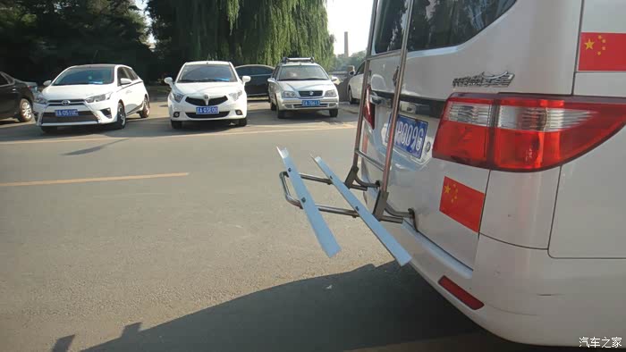

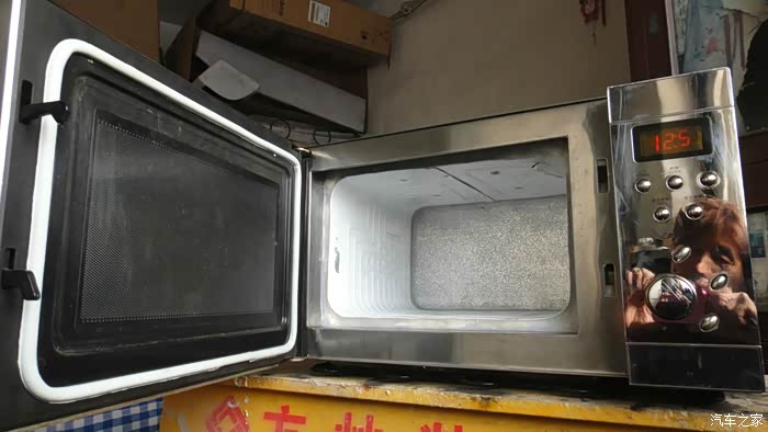

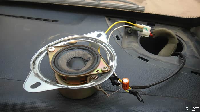

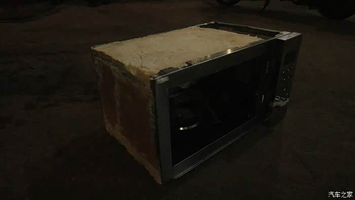

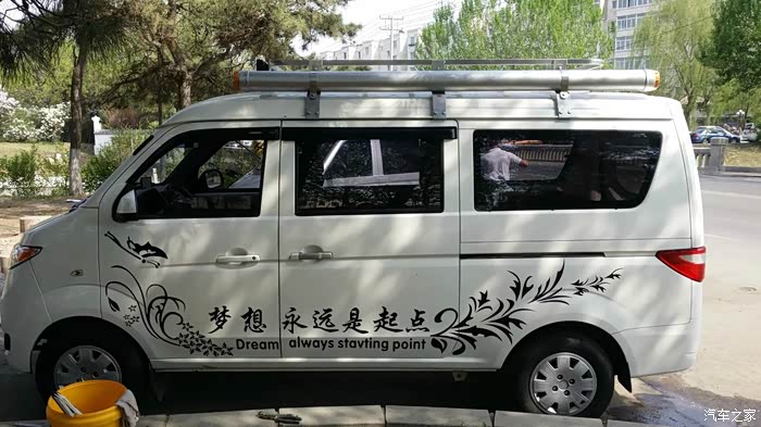

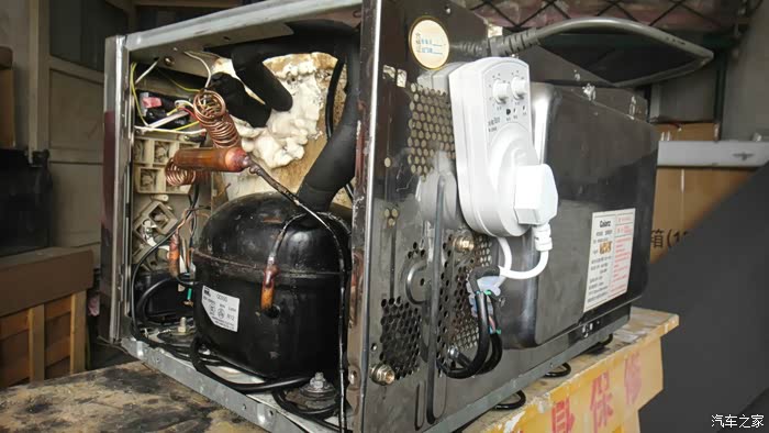

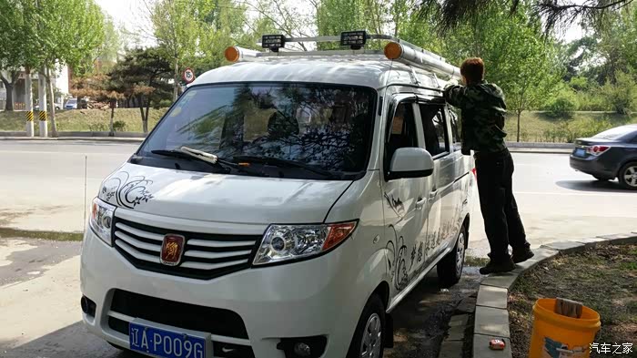

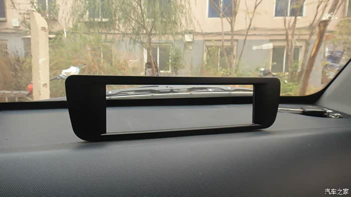

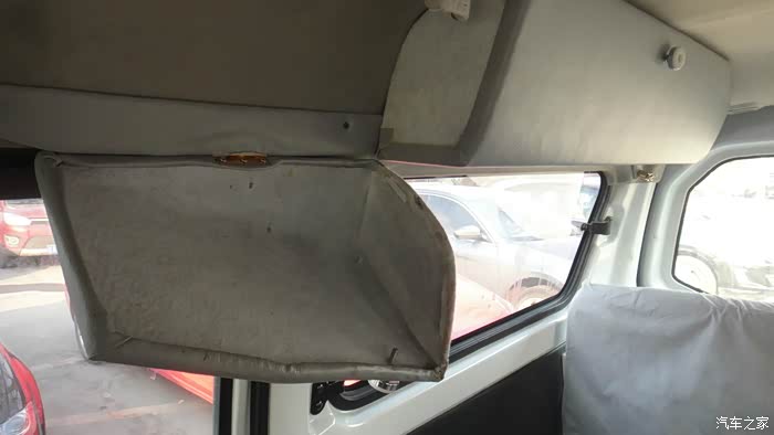

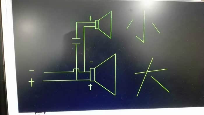

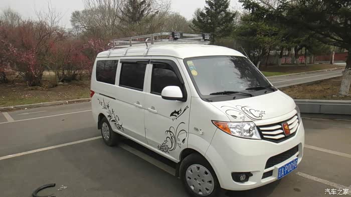

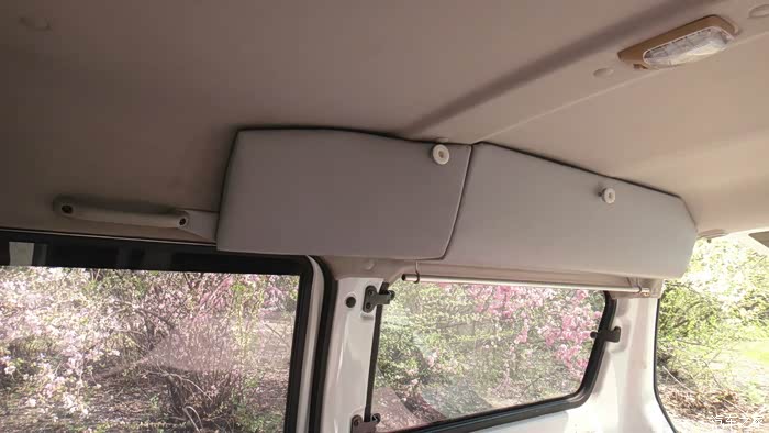

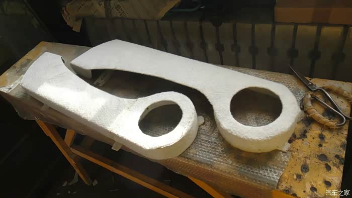

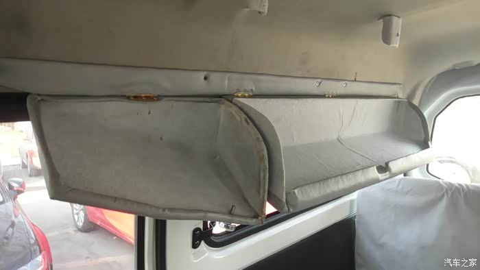

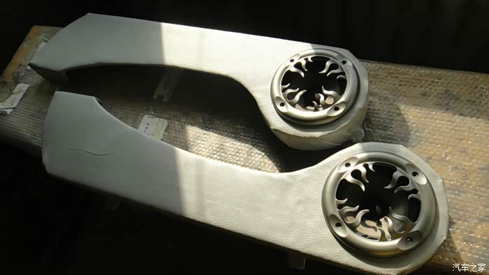

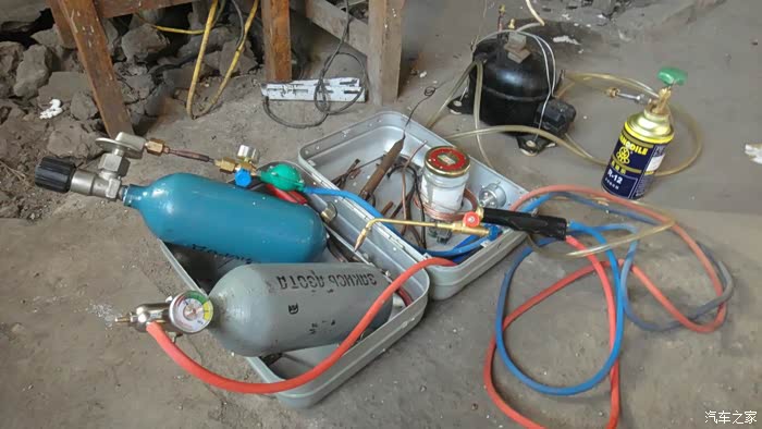

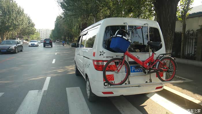

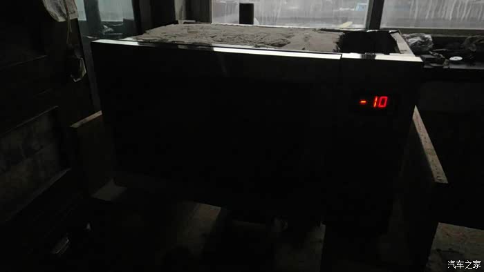

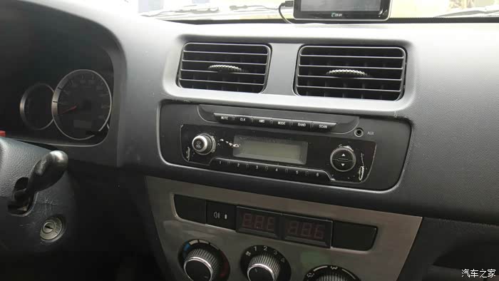

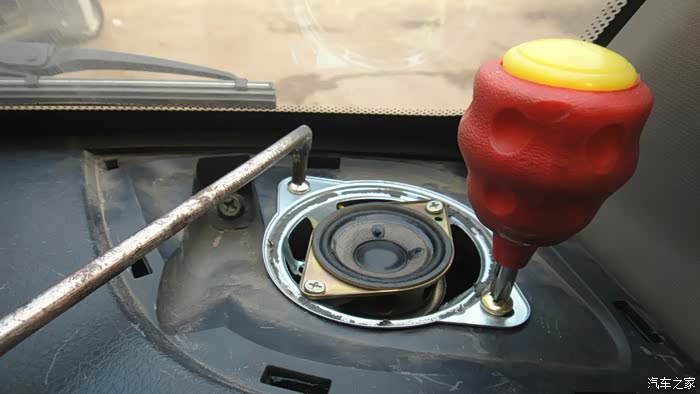

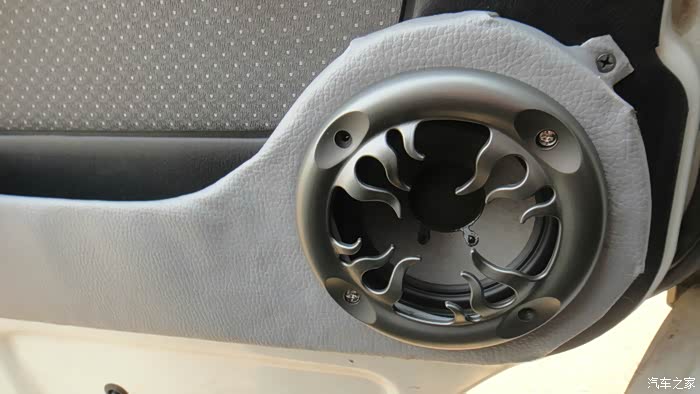

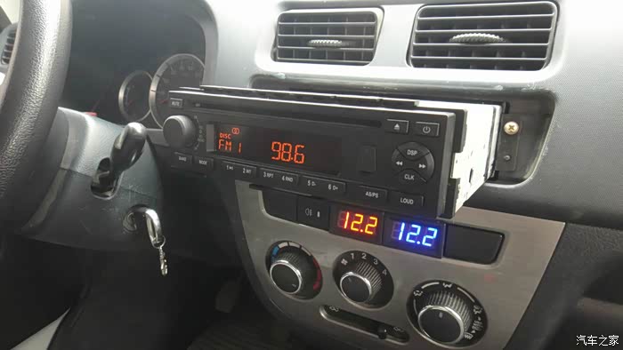

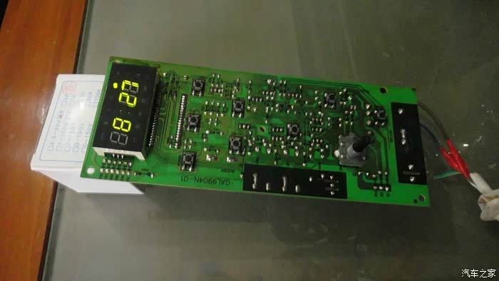

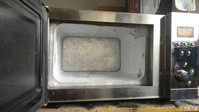

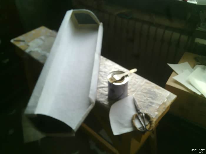

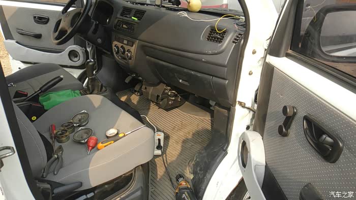

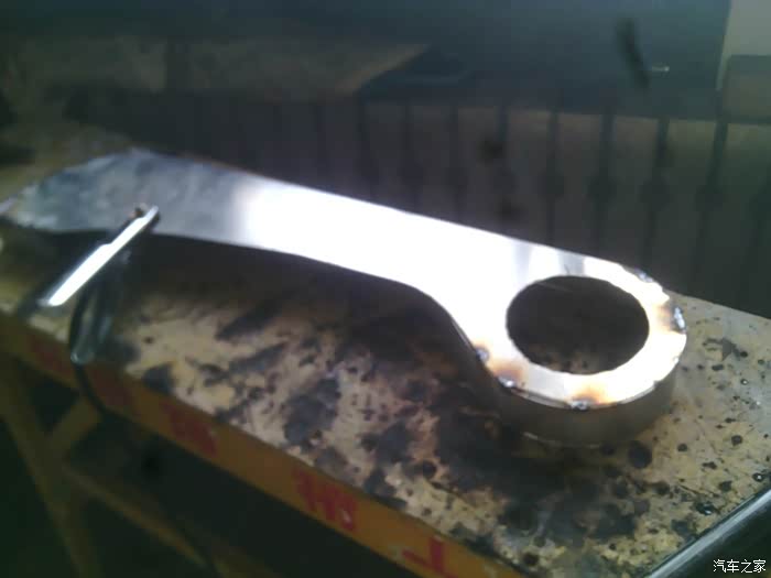

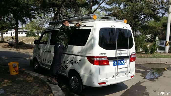

其它的改装,就是根据自己的需求和爱好,来进行一些简单的改装和添加,我的床车首先改装了车上的音响设备,因为原车的音响只是一个收音机,我买了一个车用CD机和一对4寸全频喇叭,一对2寸高音喇叭,通过专家网上指导,自己动手改装成功,音响效果绝对发烧级的特别好听,在钢材市场买了几块薄铁板,自己动手,通过切割、弯板、焊接、包装,成功的在车内部棚顶两侧安装了行李箱,如同飞机上的行李舱,容量大(等同于两个皮箱),特别美观实用,还买来方管通过畏弯加工和焊接,制作了车顶行李架(尺寸2050X1050X120),比买的尺寸大很多,而且很实用,结实大气,在车的后背还用不锈钢管畏弯焊接了一个能背两台自行车的自行车架,方便出门旅行时,停车后骑自行车遛弯看风景,还有一个最特别的改装制作,就是,在朋友的帮助下,用家用微波炉改装成功了一个车用小冰箱,绝对是国内床车或房车的首创,具体创作是,将微波炉内部的所有部件拆掉,利用微波炉的箱体,添加冰箱的压缩机和冷凝器,在做保温和密封,一个微波炉外形的车用电冰箱就成功制作出来了,通电以后那是冰冻级的冰冰凉,有创意吧,嘿嘿!

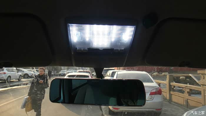

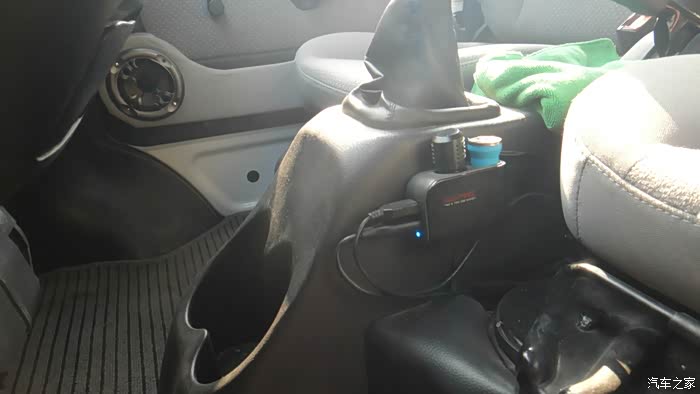

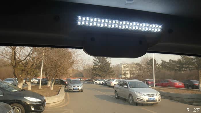

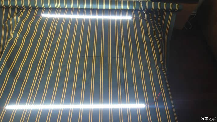

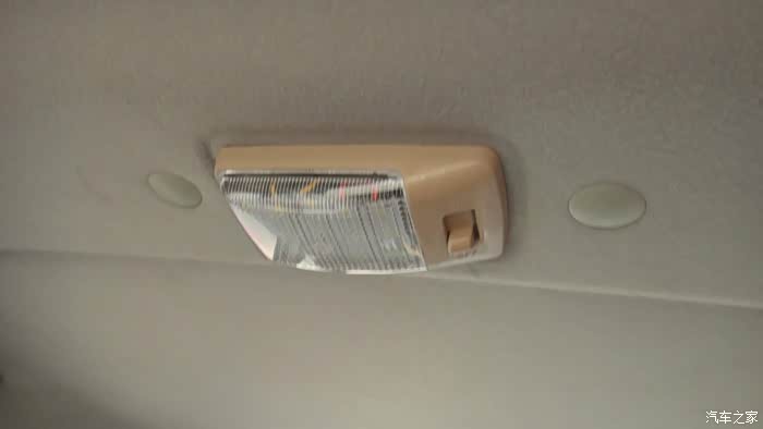

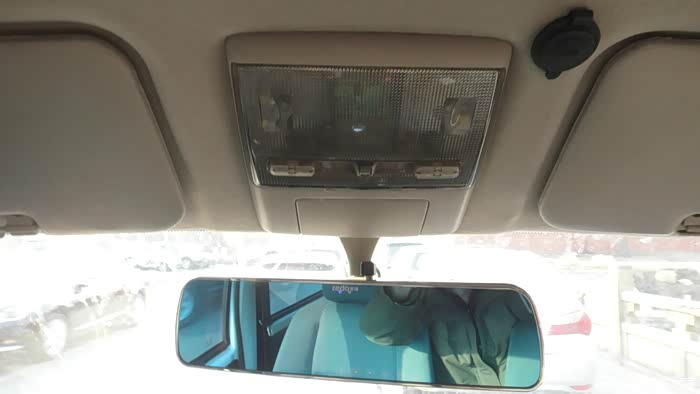

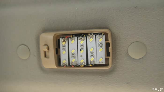

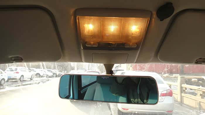

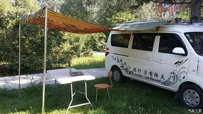

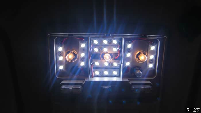

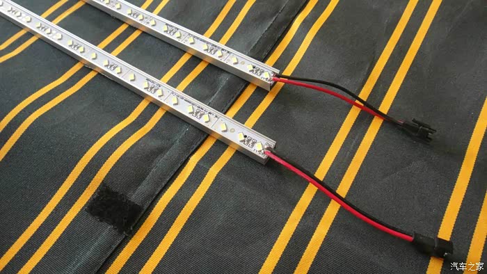

还有其它的车内部LED灯、点烟器插座、电瓶支架、导航、行车记录仪、车用遮阳棚等一些小改装和安装。

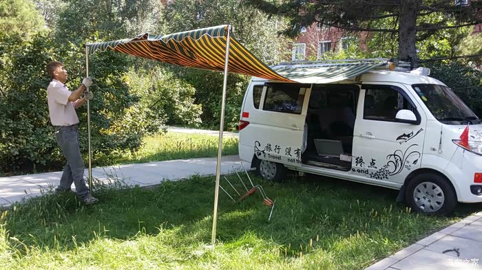

闲话少叙,还是上图直观 与大家分享吧
我的床车  昵称:老牛
