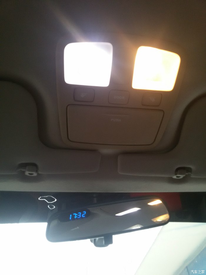

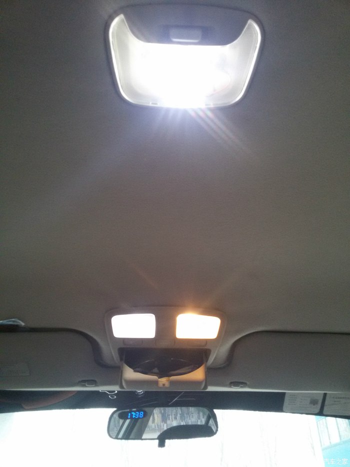

       1、  改装阅读灯、 眼镜盒、内后视镜时钟显示     再来一张
两个灯 一边是LED 一边是原车灯

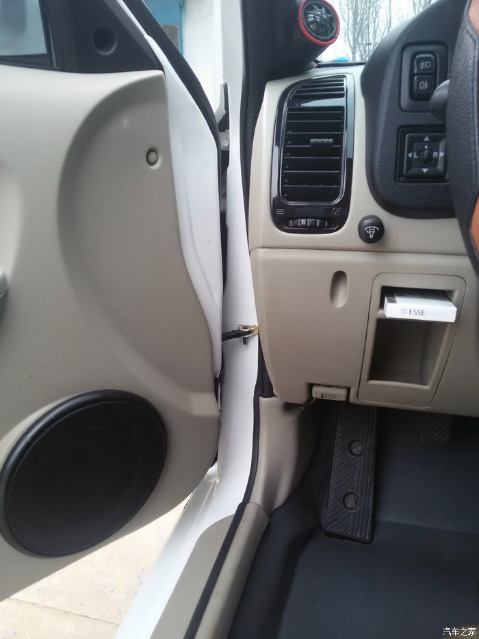

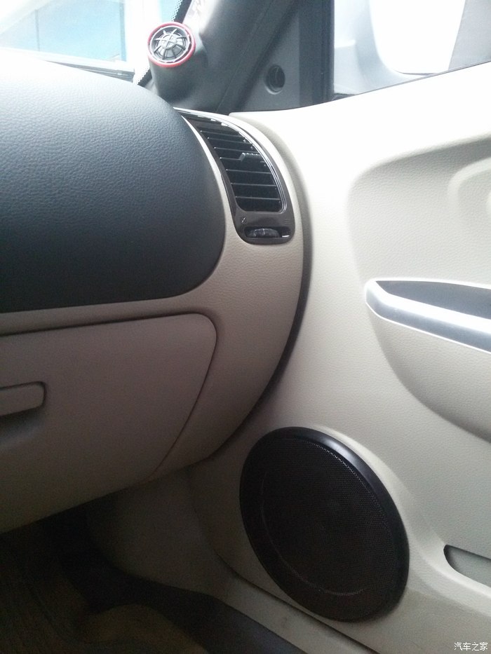

,2.JBL中低音.A柱哈曼L7高音(自己倒模太麻烦了,高音角度调整也麻烦。原车cd换功放模块,加大电容等。纯铜128芯音频线材)
         3,左脚休息踏板、仪表灯光亮度调节、
              改装电动反光镜,加装前雾灯

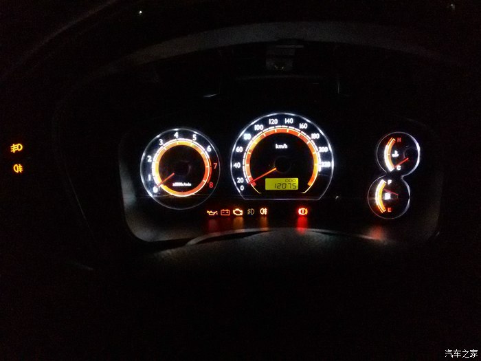

再来个通电仪表灯长亮、恢复仪表前雾灯指示(不然容易忘了关雾灯)看图吧
仪表灯改白光LED。(如果不加灯光调节的话建议不要用白色LED。晚上太亮影响开车)

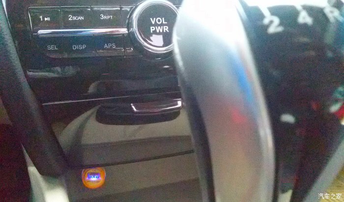

打孔加装自带LED发光点烟器  USB充电器

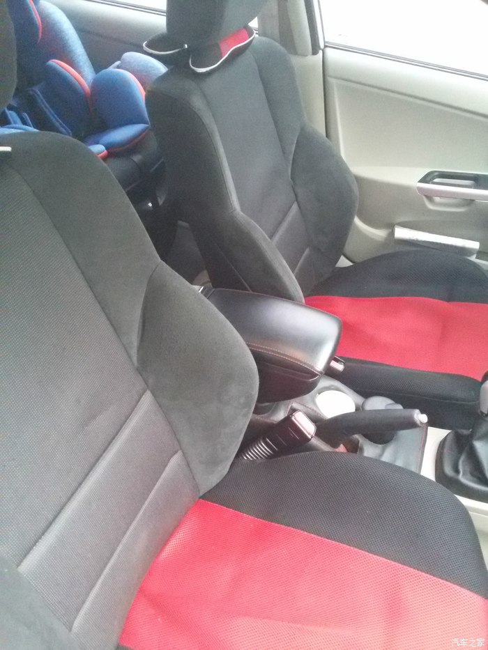

       4.改装宝马运动座椅、加装手扶箱、
        中央通道(软包的) 手刹 变速杆包真皮

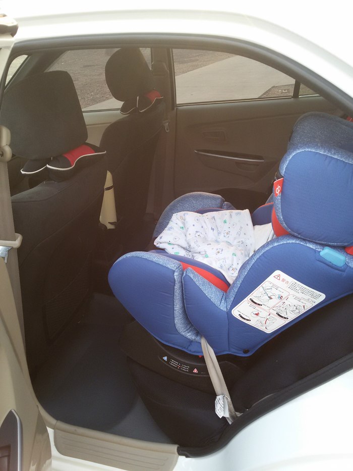

      5,做个好爸爸 儿童座椅不能少

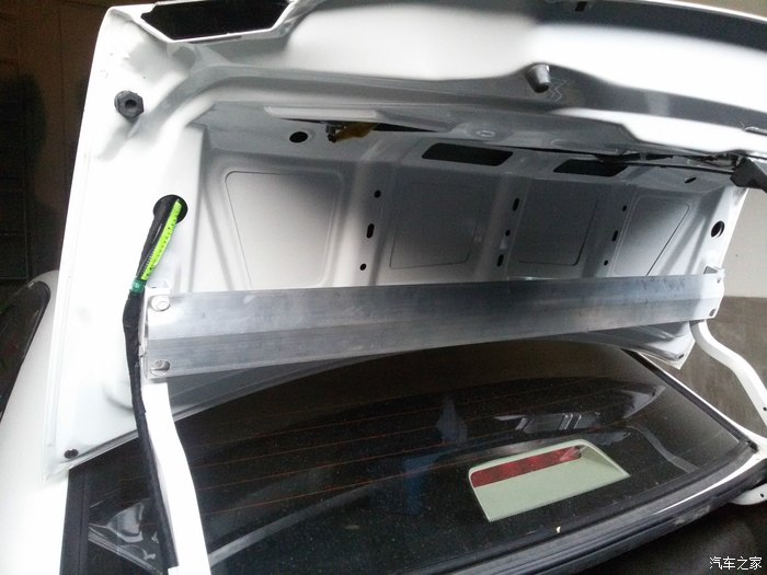

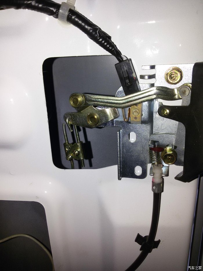

6、加装遥控开启后备箱,后备箱加强杆(铝)

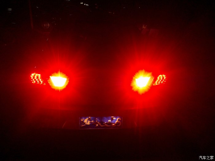

7.改装右后雾灯   晚上的效果(左右相同LED灯)

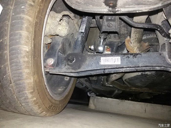

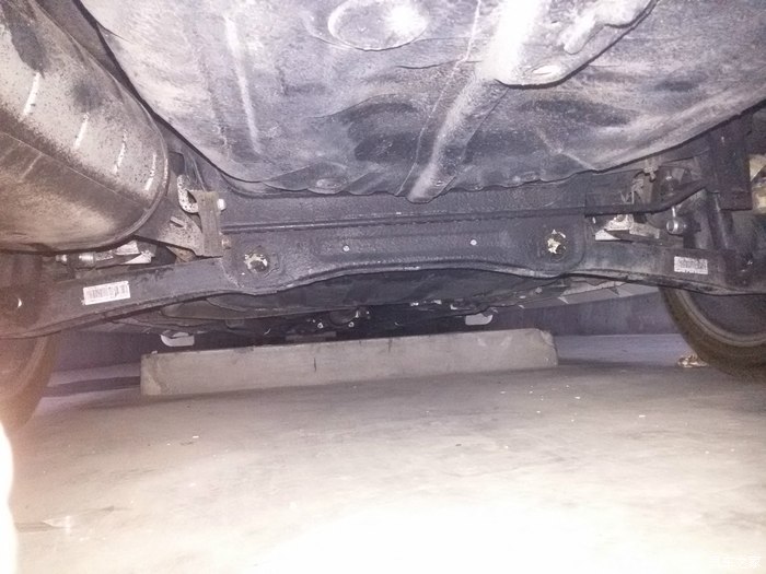

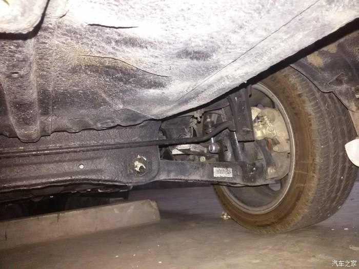

第二段 接下来是找回简配的东西。不更换后下肢臂利用原车下肢臂加装后防倾杆。充分节省成本(底盘装甲自己喷的太厚了点
再来个全景后防倾杆

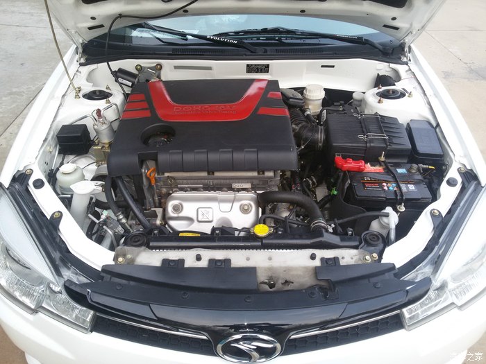

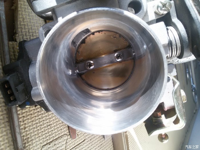

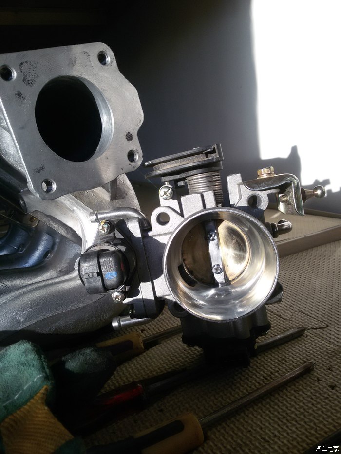

   接下来就是发动机进气小小改动。改4G18进气软管加进气共鸣箱,换大容量蓄电池。还有节气门加大 ,抛光。进气歧管抛光。大油门进气声音挺带劲的。
  全景4G15M发动机图
节气门抛光(未完工时)
进气歧管抛光  效果只有改过的才知道。

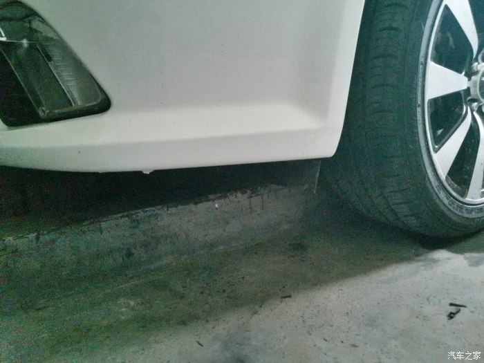

装个前轮扰流板

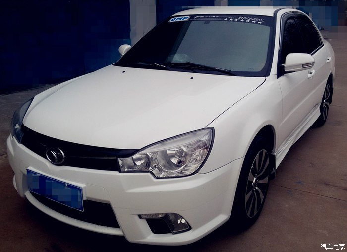

最后来几张小3的素颜吧,个人感觉素颜才是最美的 ,呵呵。
1 改装16寸轮毂    et35    6.5J 轮胎邓禄普195 50R16。

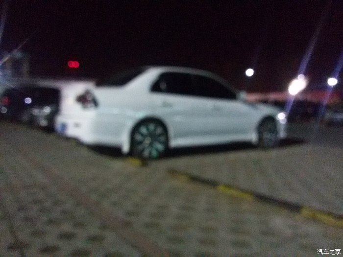

2 原厂侧裙 调进口漆 自己喷漆 打孔安装
没照好。虚了
B柱贴黑的效果还不错。前挡泥板不好弄啊

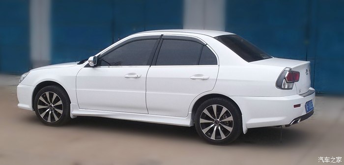

继续侧面图
45度来一张
前档贴,雨档,原厂前雾灯,中网饰板贴黑
