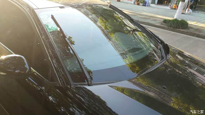

半年来,有好多车友问我有没有原厂的雨刮器?有没有好点的副厂推荐? 其实,原车的雨刮器是最服帖的,时间久了,老化最严重的是胶条,我们完全可以自己动手换个合适的胶条,这样,既节约成本,又能得到最服帖的雨刮。接下来上一个简单的胶条更换作业。首先,熄火后进车里,将车子通电,然后关闭,往下按雨刮杆,雨刮器就这样竖起来了。接着,往车头方向将雨刮器拉起来,按一下中间的口字型按钮,顺势将雨刮条往上抽出来。出来了。抽出2根雨刮器后,用布或者报纸垫一下,以免划伤玻璃,切记不要直接竖着,很容易反弹回去把玻璃敲碎。用钥匙或者一字螺丝刀将一头的盖子撬开。撬开后的样子。这时候可以将旧的雨刮胶条抽出来。将新雨刮胶...
