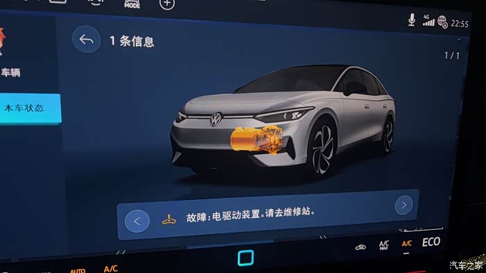

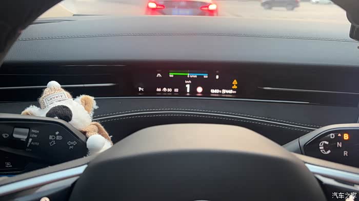

2.第二个问题,我也遇到了,有且仅有一次,我使用的规范充电器,这条警示,手册也查不到,原因奇诡,个人感觉与自动升级有关。上面警示出现时,我在服务区,随便快充插枪即刻消失。记得警示出现前,最后一次充电时AC家充电,用dc即刻消失,不好理解。在服务区充电,我遇到新的充电机,插枪要求电池管理电压选择,12v还是24v,那次充电扫码后,没有成功。
