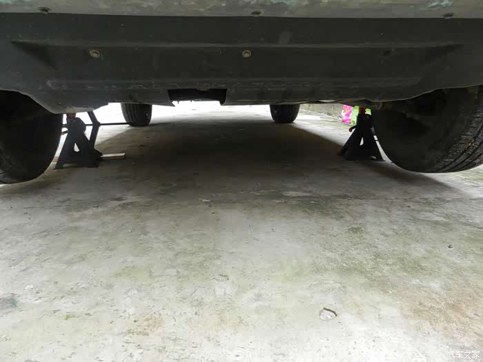

一侧先用千斤顶顶起来,用安全凳顶起来。
另外一侧用千斤顶和安全凳一起顶。虽然说没问题,但还是小心点。

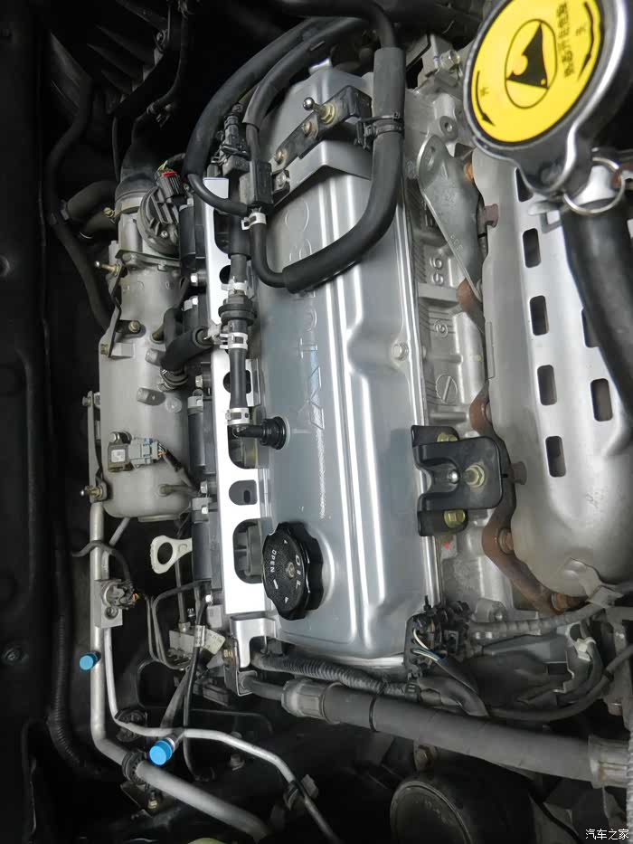

放油之前打开机油盖子,发动机盖板最好还盖着,以免有灰尘进去,机油标尺拔松。
看看升高这么多,足够躺进去。

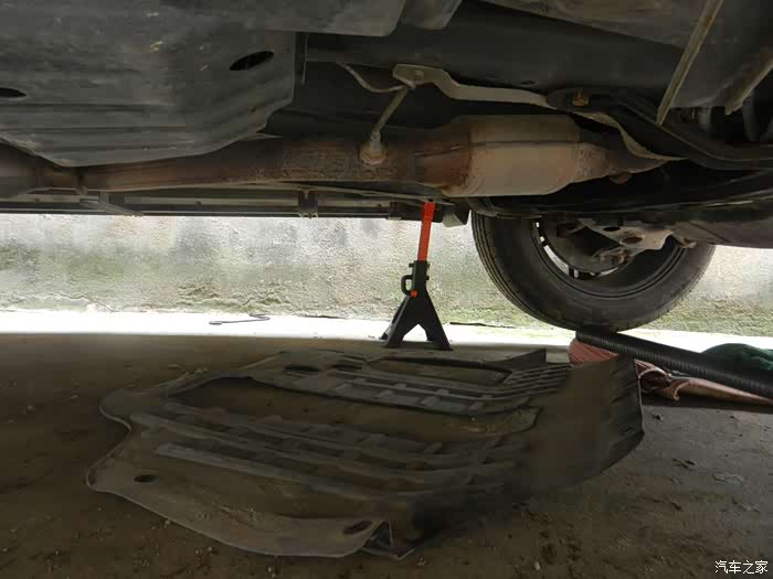

拆下原车护板

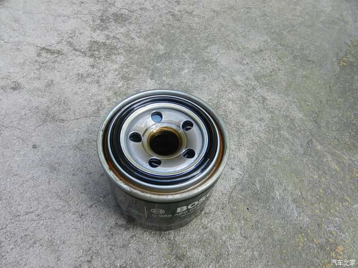

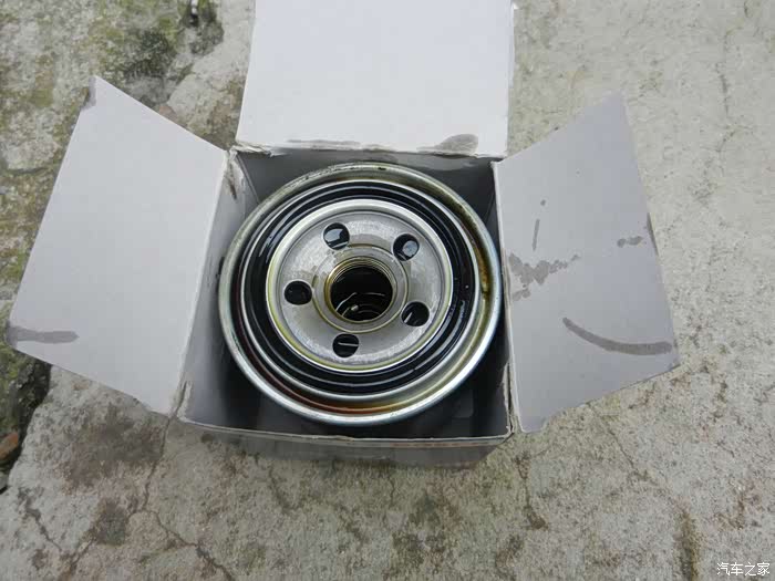

旧的机油滤芯

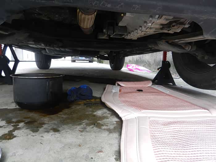

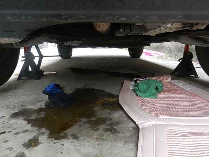

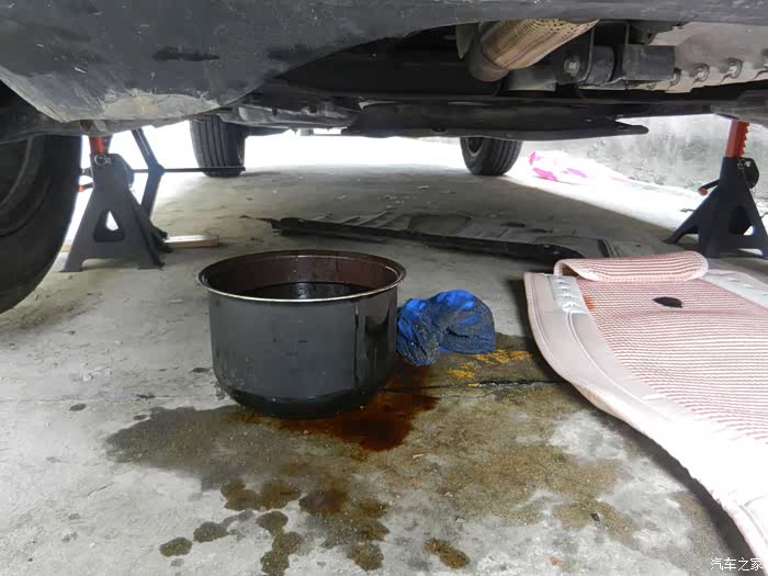

油没接好,流到地上了。最后我打扫干净了。

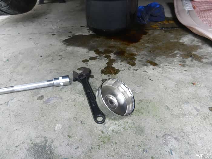

机油滤芯扳手这个要用个长杆子
还是一地

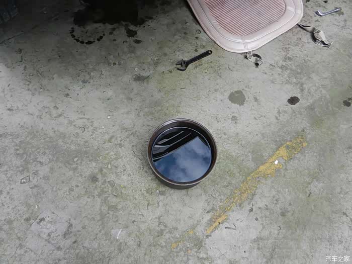

满满一盆
这是加好后顺便紧一下气门室盖螺丝。
再来一张

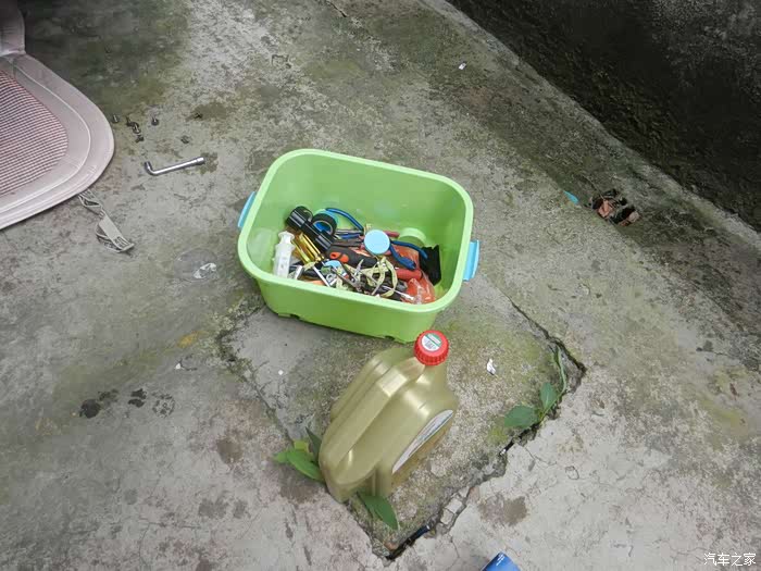

一堆乱七八糟的小工具
旧机油滤芯用盒子装起来
