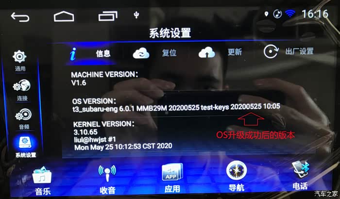

20/21款森林人原装主机导航实在是太鸡肋,酷狗、高德地图等第三方软件安装受限,我一直用的是iphone手机的高德地图app,目前我觉得高德家的地图做的还是比较好的,所以我对carplay这个功能有刚需,现在将我安装的经验告诉大家。
第一步:将原装主机的软件降级,OS版本号一定要是20200525这个版本才可以安装第三方软件。
主机降级软件请到以下地址下载:
***://pan.baidu.com/s/12tJhBFBknQqc_T60j_YIvQ#/
提取密码:1234
文件有400多M,下载后解压出来,里面有详细软件升级教程。
第二步:到某宝或者某东平台上购买无线carplay盒子。因为市面上主流的无线carplay盒子都建立在主机一定要安装他们家APP的基础上,所以这就是一定要做第一步的原因。
第三步:打开蓝牙,连接无线carplay盒子即可。高德地图,酷狗音乐都可以实现无线投屏。
最后,奉劝各位老表,安装过程比较简单,但一定要按照安装流程一步步走,切莫操之过急。
