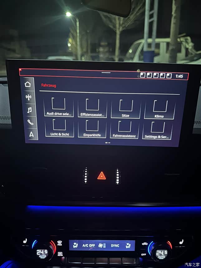

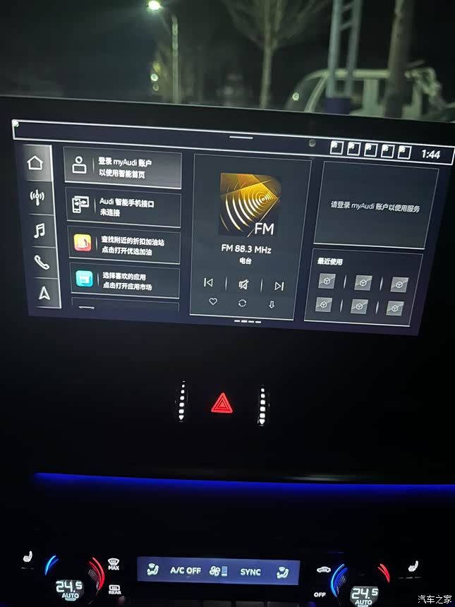

请问我原先是3385+0152,后面先升了3620,然后再把盒子升级到0212和0313,最后再升3801,但升完以后发现Audi connect变灰色了,天气啥的也无法连网,试过长按音量键和进工程模式再退出重启车机,也试过熄火,都解决不了,之前刚升完3801时有个推送提示“正在更新您的网络设置”,但等了很长时间都没反应,后面就再也没出现了,这种问题要如何解决呢。
