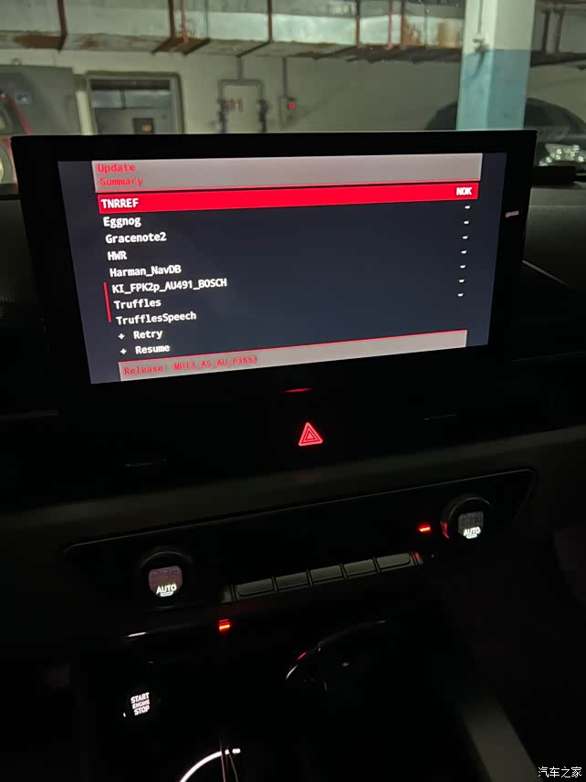

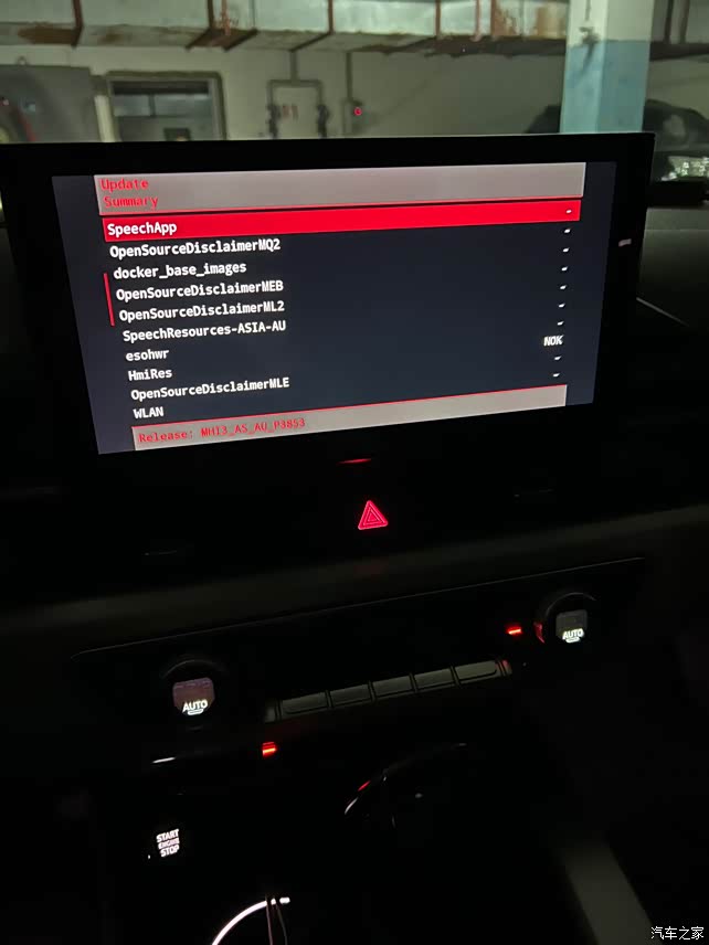

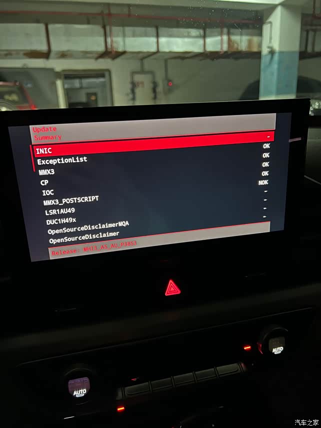

升级到3853没网了,应用商店和天气都用不了,请问是需要继续升盒子吗?

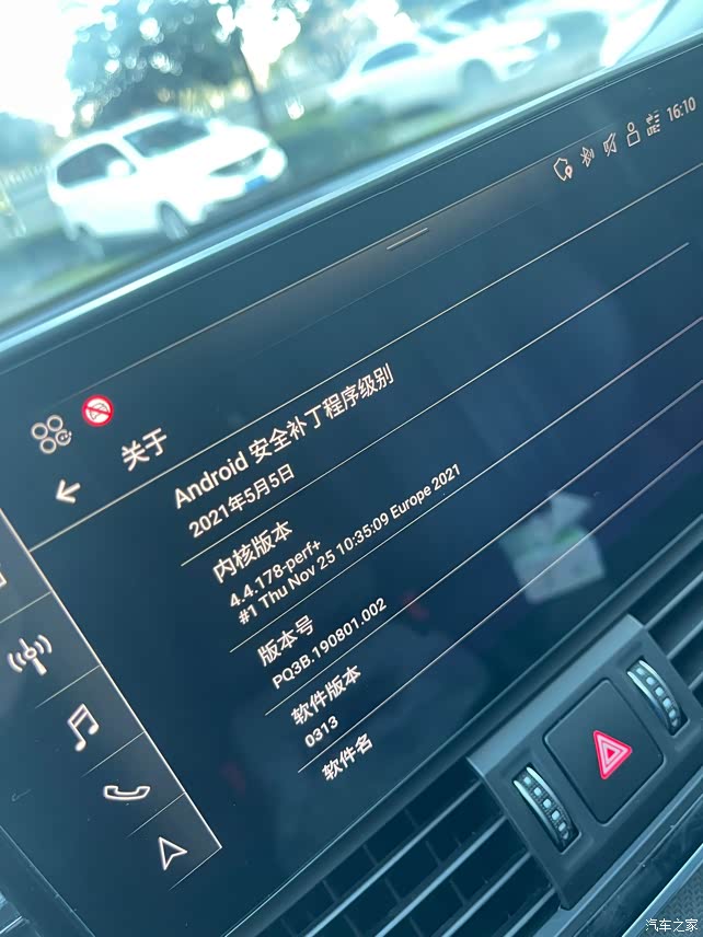

我的22款Q5L,现在升级0313固件后,其他正常,只是应用市场,请求失败,打不开,好多软件都如此,只有高德地图正常,不知道恢复出厂能不能修复,目前没敢动。有知道如何解决此问题的吗
请问下,0313版本安卓盒子固件升级报错是怎么回事呢?系统已经升级到3853版本了。

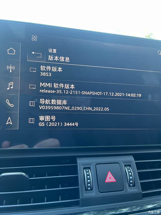

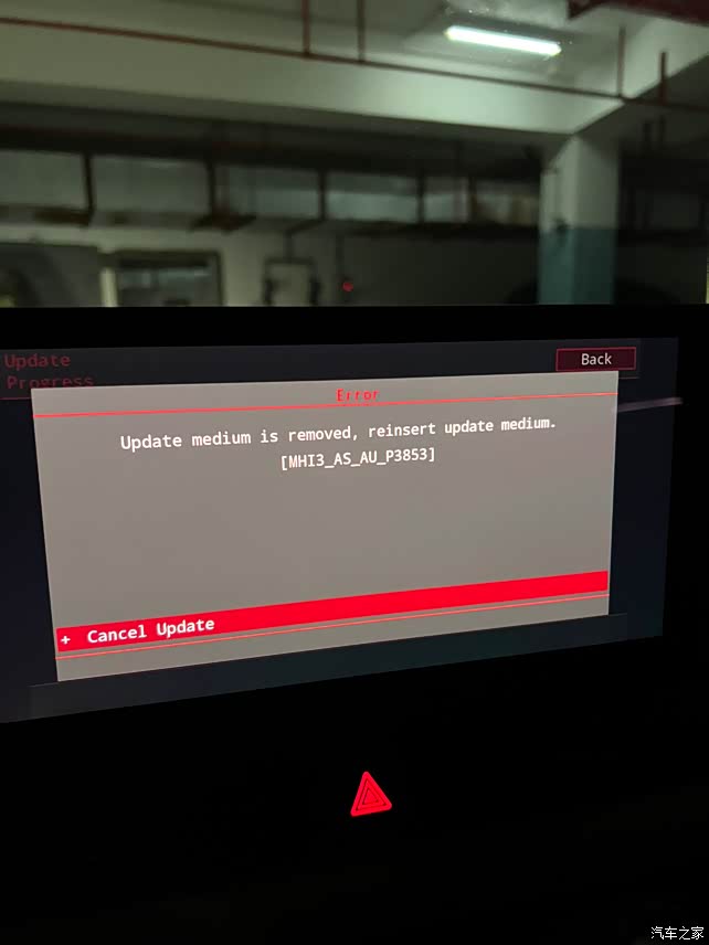

21款Q5L Sportback成功升级3853。直接升级3853提示不允许,先升级3620,再次升级3853成功。盒子固件升级0313提示成功并重启后却还显示0125版本,结果经过48小时,车机自动OTA升级多次至0313版本成功。目前感觉车机反应有一定的提升,其他还没发现。
