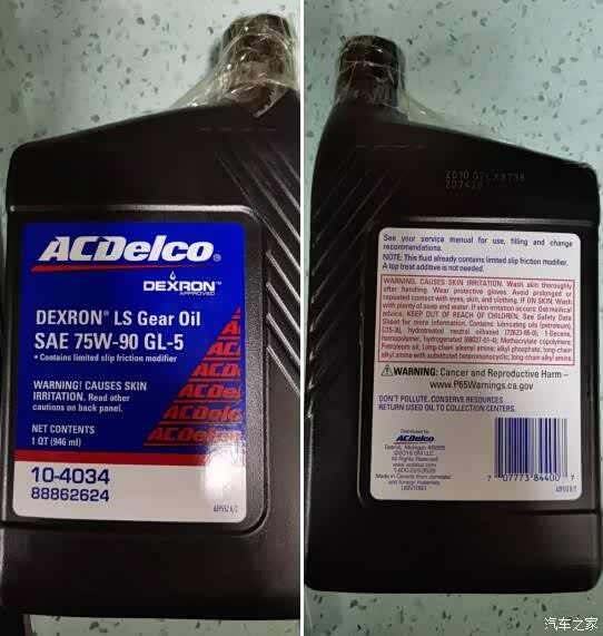

1月3日傍晚买的昂科威用带限滑的差速器油到货,晚上给它换上,没动车。
今天一早出门上班,天气为小毛雨温度12度。60KM速度时有嗡嗡声,声音不大,70KM以上声音就很小了。
60KM如果不响时在80KM有一声切换声,会一直延续到60KM以下,不管用什么油响声最大区间为60-70KM,70KM以上很小,60KM以下一点不响。
PS:前几天用的原厂70W-80的油,总觉得在40多KM时有非常轻微的振动,又不是时时刻刻都有,那种感觉很奇怪。

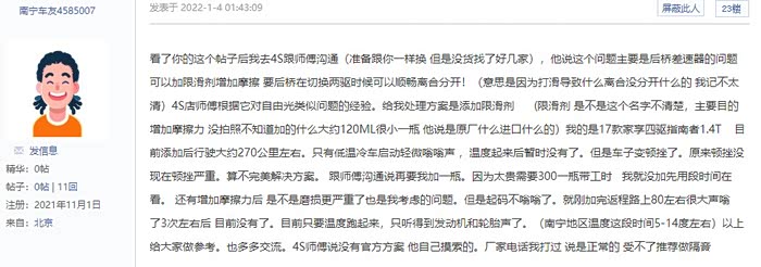

9日晚上加了一瓶自己买的原厂MOPAR桥油添加剂(120ML装),我用300ML的针管把差速器里面的油抽出来和添加剂混合了又灌进去,没动车。
今天上午气温10度路面湿润,没锁4驱,一路上60KM时响了3次,声音比没加桥油添加剂时大一些,看看磨合后是否有改善。
--------------------------------------------------------------------------接上段-----------------------------------------------------------------------
2022.1.10下午更新
下班回家路上,60KM不响70KM响得像轰炸机一样,到80以上就很小声,23楼的兄弟@南宁车友4585007用这个添加剂也是开始很响,然后没响声,我也多跑几天试试看看这个添加剂有效果没。

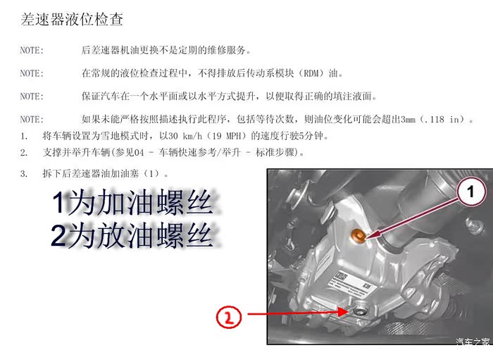

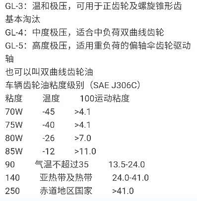

                                                   指南者手册对差速器油的要求为  75W90   GL5,个人认为最好带限滑的。

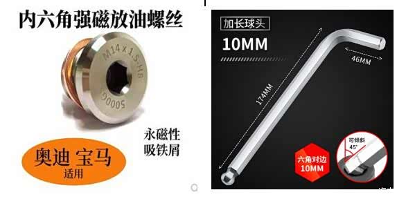

因为经常自己换油,只能躺在车底操作,放油螺丝有点滑牙了,自己在某宝买了螺丝备用。加油口螺丝选择一般的油堵螺丝就行,放油口选择带磁性的,密封圈用紫铜的就行,螺丝规格选M18的。
--------------------------------------------------------------------------分割线----------------------------------------------------------------------

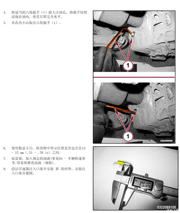

 液位检查,我第一次换油都是按照这个标准执行的,其余换油都是加到溢出。

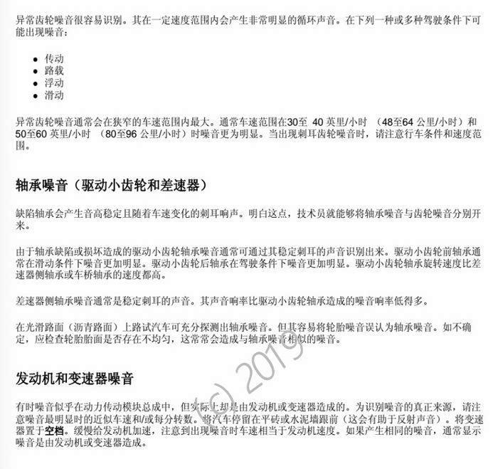

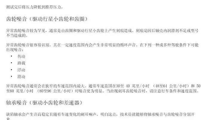

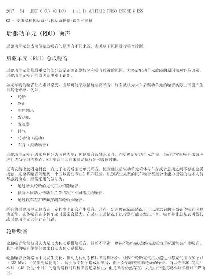

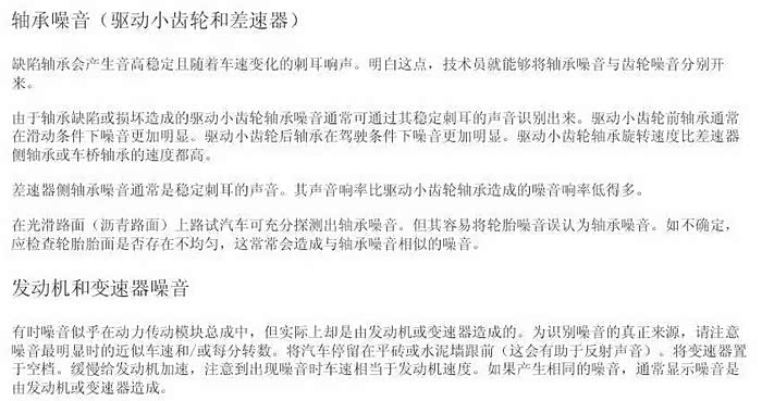

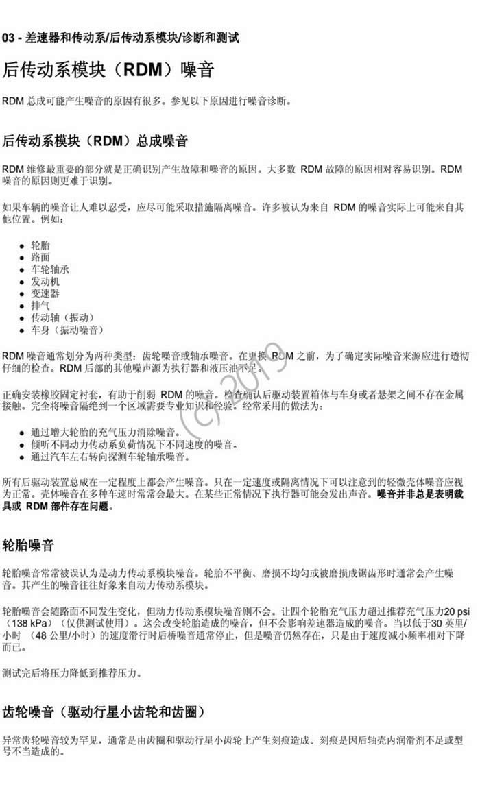

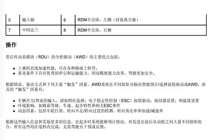

                                                               以下为厂家维修手册对嗡嗡声的解释(节选)
